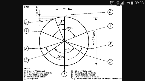

Hat wer die original Steuerzeiten vom DDR 70er Zylinder. Mom ist der FEZ 70er Drauf, damit läuft sie satte 65
Geplant ist der almot Zylinder, und den dann nach original maßen umgebaut/ angepasst.
Steuerzeiten DDR 70er Zylinder
Simson buch -
Sehr gut, danke
