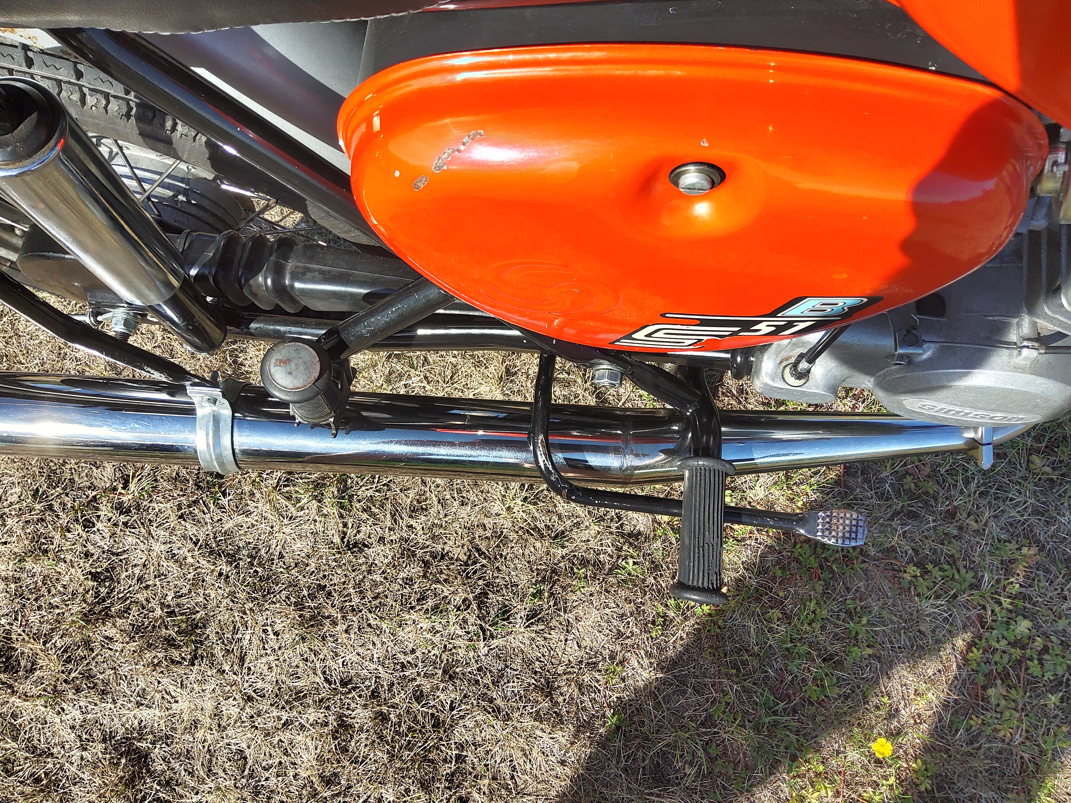

MRK, na dann scheint das ja genau mein Problem zu sein, denn ich fahre ja die gleiche Auspuffkombi aber mit Krümmerklemmung.
Bei mir ist jedoch der Fußrastenträger nun im Weg, um den Auspuff noch weiter nach vorne schieben zu können
Dir bleiben nur 2 Möglichkeiten. Entweder Fußrastenbock umschweißen oder dem Auspuff einen Knick verpassen,
damit du am Fußrastenträger vorbei kommst:Übrigens bin ich bestimmt 2 Jahre ebenfalls mit geklemmten Krümmer gefahren, bevor ich den Auspuff weiter optimiert habe.
Der Unterschied zu der optimierten Variante ist schon deutlich. Bessere Überdrehfreudigkeit und einen Tick mehr Drehmoment.
(Dank verstellbaren Kegel --> kürzere Resonanzlänge möglich und trotzdem mehr Volumen, wie vorher) -
Oder anderen fußrastenbock. Der von jw soll wohl mehr freiheit bieten.
Den von JW hab ich verbaut, der ist Prima. Da kommst du nochmal nen ganzes Stück ran.
So, dass hat mir zum Mittagsschlaf meiner Tochter alles keine Ruhe gelassen.
RZT-Krümmer nun 3,5 cmgekürzt (mehr geht nicht) , SP-Kegel Einstellmaß +2 und jetzt sind es 99 km/h GPS, und mit recht starken Gegenwind 92 auf der gleichen Geraden wie am gestrigen Tage. Mehr geht nicht mit Serienoptik sowie allen originalen Befestigungen (Haltestrebe hat auch original Winkel) sowie ausreichend Kraft für Berge.
Das Interessante ist, dass ich auf 2Platten- Serienschalldämpfer separat noch gewechselt hatte während den Tests (aber mit zusätzlichen 2x10mm Löchern in der vorderen und hinteren Dämpferplatte) . Damit nochmals erheblich leiser als der RZT 3 Plattendämpfer und gefühlt mehr Drehmoment im unteren Bereich.
Geht damit sau gut der 2TF-O und bin voll zufrieden in Serienoptik. Fußrastenbock habe ich aber auch auf dem Schirm
