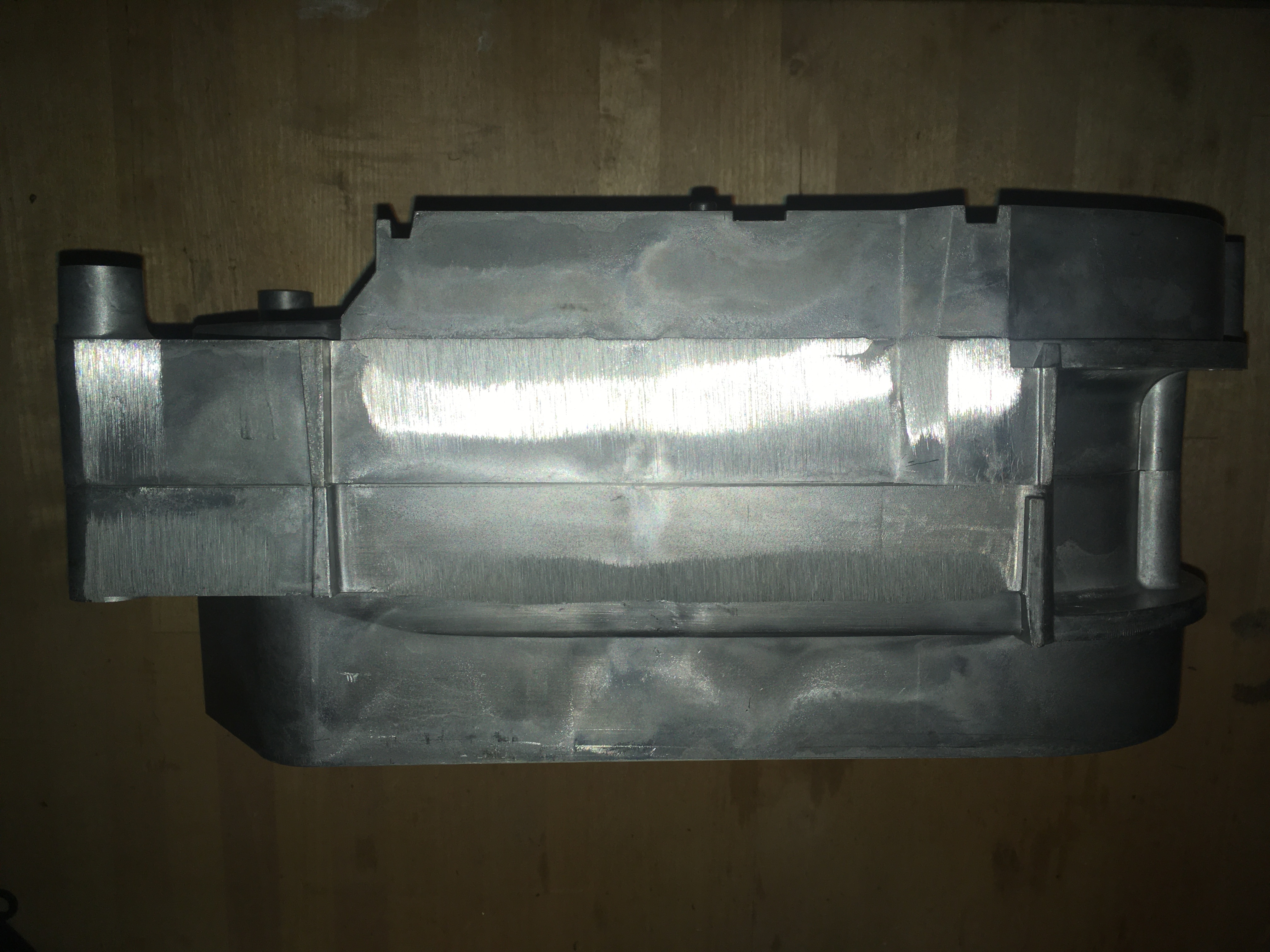

  • Da das MZA Gehäuse mit 54,..mm Bohrung momentan ja nicht lieferbar ist, habe ich mir das mit 46,..mm bestellt.
    Laut Artikelbeschreibung:
    MZA- Artikelnummer 82000-A-S.
    Vorhin das Gehäuse ausgepackt und mich geärgert.. Das ist doch das gleiche was 2TaktFreak auf den ersten Seiten des Threads gezeigt und vermessen hatte, oder?
    Von welchem “Hersteller“ soll das eigentlich sein? FEZ?
  • Das ist auf jeden Fall nicht das übliche MZA Gehäuse. Nutze in allen meinen Motoren deren Gehäuse. Die haben immer Leerlaufkontakt, Halter für den Anlasser und die Nase im Gehäuse für die Ölpumpe.
  • Wie Whipmaster schrieb, dass ist nicht die originale MZA Gussform und Bearbeitung....
    Ich hab einige Gehäuse gekauft (minimum 8) in allen möglichen Größen und je nach Lieferbarkeit beschichtet oder Roh, aber alle hatten die beschriebenen Merkmale.
    Zu 100% kein MZA-Bauteil! Wo hast du es gekauft? wer verkauft soetwas als MZA-Teil?

    Es scheint ein FEZ Gehäuse zu sein. Ich messe da auch nichts. Von anderen weiß ich dass man beim Spindeln ab 55mm durchbricht und wie auch bei DDR Gehäusen kleben muss. Das sieht beim MZA anders aus. Alleine schon aus dem Grund möchte ich es nicht nehmen, selbst wenn die Lagersitze usw ok wären.
    Beim MZA weiß ich dass da genug Fleisch ist um nicht durchzubrechen und auch die Dichtfläche ausreichend ist.

  • Moin, mal noch mein Feedeback.. ich habe nach einer Reklamationsmail anstandslos das MZA Gehäuse was ich bestellt habe, nachgeschickt bekommen. Das „Falsche“ habe ich aber noch liegen und muss ich noch zurückschicken.
    Da habe ich mir gedacht, doch mal die Gehäuse zu vergleichen. Nach dem Messen der KW Lagersitze habe ich aber aufgehört. Ist leider noch genau so wie es bei Zweitaktfreak war. Kaum Untermaß. Ansonsten sieht augenscheinlich so ziemlich jedes Detail bei dem falschen Gehäuse viel schöner aus (der Guss selbst, Oberflächen der Lagersitze und gefrästen Flächen, alles schön entgratet usw).
    Wirklich schade..
  • Unter 0,02mm. 0,03 weniger als beim MZA.
