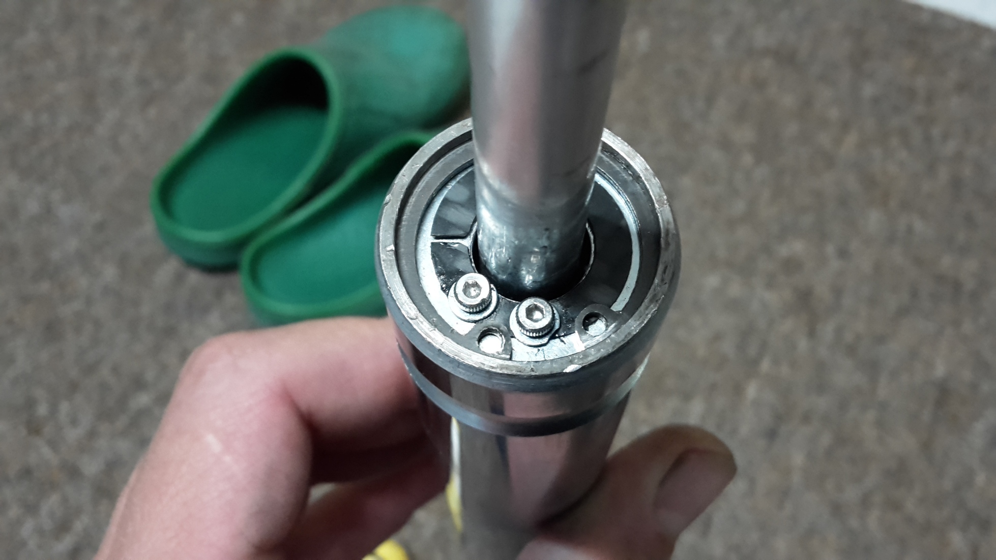

Das ist mal eine Variante eines Ventils um Druck und Zugstufe etwas variabel zugestalten.
Man sieht das es etwas eng zugeht. Der Sicherungsring ist praktischerweise von den M2 Schrauben gegen verdrehen gesichert.
