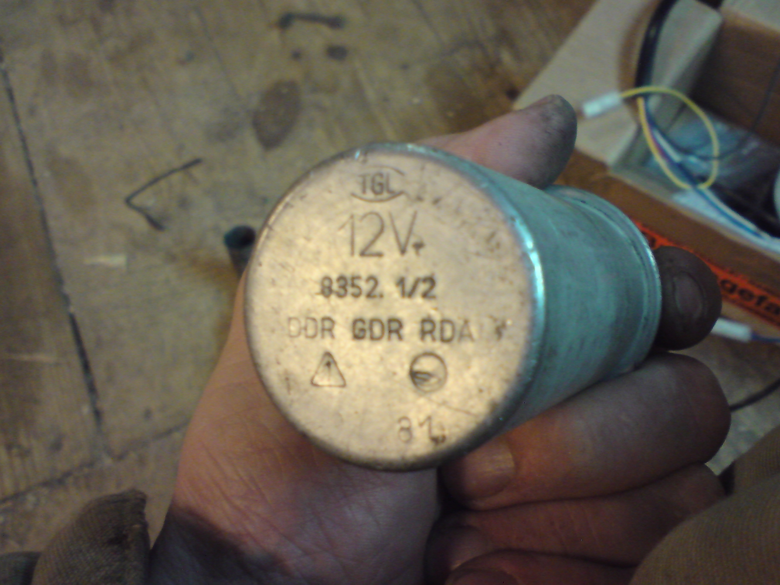

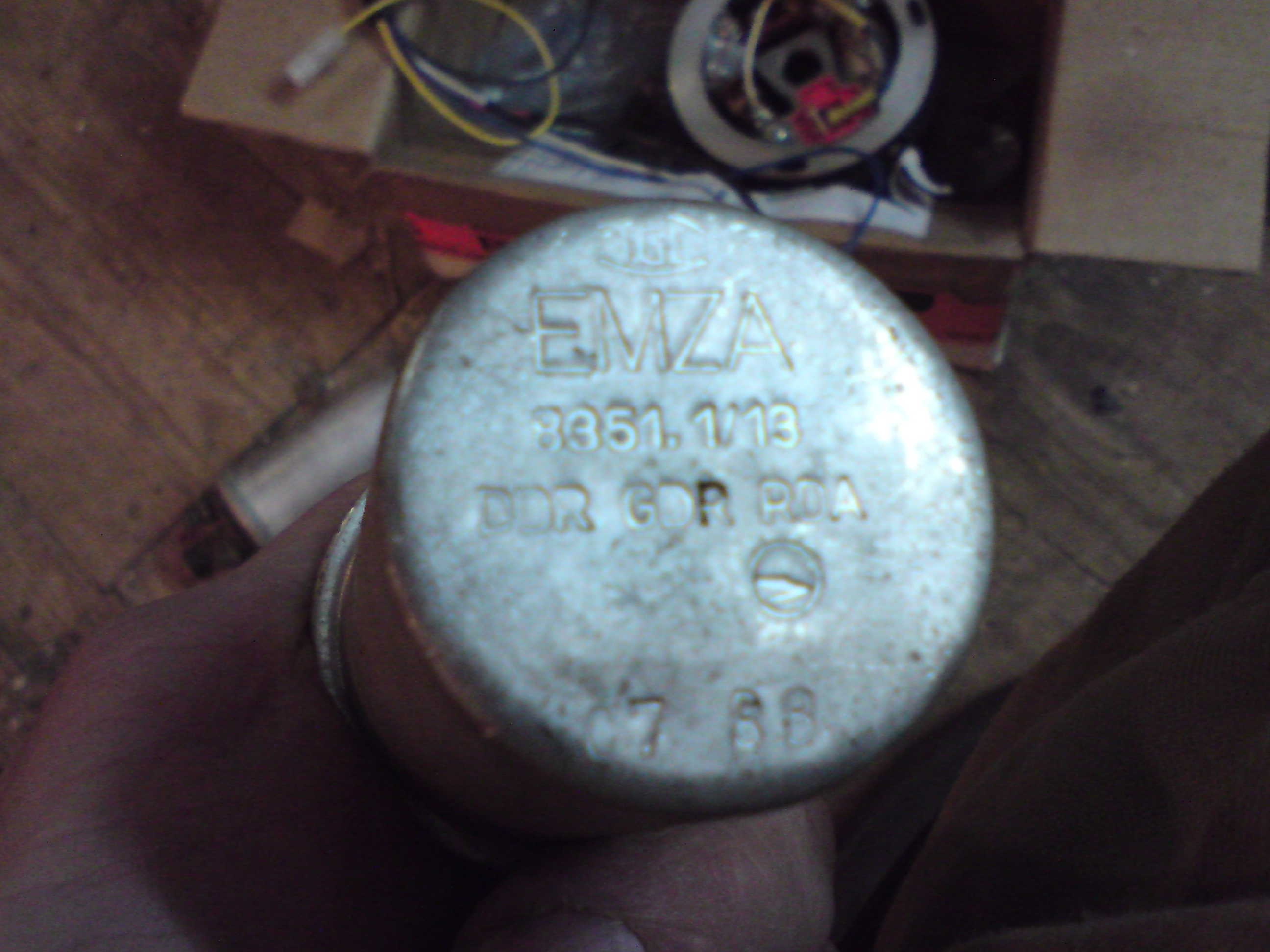

    Ich baue auch gerade eine S50 auf 12 Volz E-Zündung um.
    Habe zwei Zündspulen, auf einer steht direkt 12 Volt drauf.
    Ist die andere jetzt die benötigte 6 Volt?
    Die Artikelnummer unterscheidet sich in der letzten Zahl.
    mfg Micha
  • Da steht doch ganz groß EMZA drauf und auch noch eine Artikelnummer.
    Google kennst du oder ? :idea:
    Dann würde ich mal "Simson und EMZA" oder "Simson Artikelnummer1351.1/13" eingeben, dann sollte die frage beantwortet sein.
    Viel Erfolg ;)

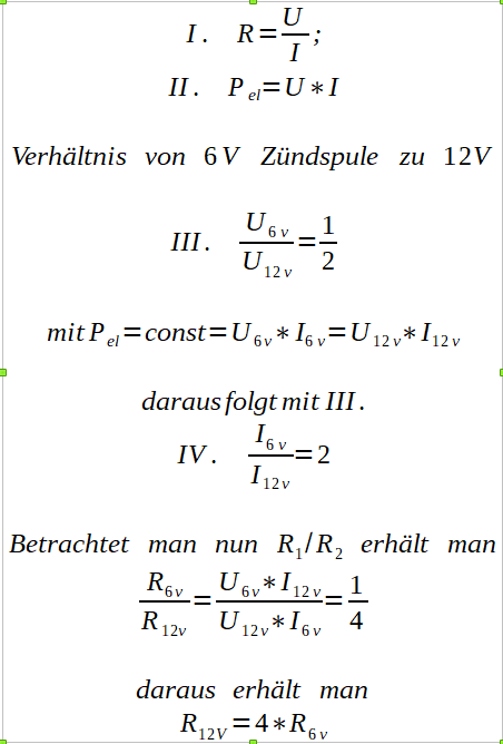

  • Da möchte ich dir nicht widersprechen. Aber da mich schon Interessiert wo es da eine Zusammenhang gibt habe ich mal mein sehr begrenztes Wissen über Elektrotechnik bemüht. Wenn hier an Irgend einer stelle Bullshit bei rum kommt bitte ich mich zu korrigieren :thumbup:
    Meinem Verständnis nach Besitzt die Primärspule immer die gleiche Leistung, wenn ich diese als Konstant an setzt kann ich mir darüber die Stromstärke für beide Fälle bestimmen (12V und 6v Zündspule). Und Darüber den Widerstand.
    dieser würde dann theoretisch 4 mal so groß Ausfallen wie bei der Spule mit 6V, wodurch ja doch eine Mehrbelastung entstehen könnte . Anbei das ganze nochmal als kleine Libre Formel :
    So und nun zur Frage , wie falsch liege ich damit? :ask:
  • Das ist soweit erstmal nicht falsch. Mal abgesehen davon, daß eine U-Zündung oder selbst alleine die Zündspule schon recht komplexe Gebilde darstellen, wo die Gesetze des Gleichstroms eher nicht ohne Einschränkungen gelten...
    In der Annahme, daß die Daten richtig oder zumindest brauchbar sind, sollte die Verwirrung spätestens jetzt komplett sein:
    http://simsontechnikwiki.de/wiki/Z%C3%BCndung#Z.C3.BCndspulen
    Theorie <-> Praxis :strange:
    Der Spulenwiderstand spielt eine untergeordnete Rolle, die Zündspule wird praktisch ausschließlich unter zeitlich sich ändernden Größen betrieben (mit Gleichstrom ist ja auch kein Zündfunken zu erreichen), da spielen so viele andere Dinge mit rein wie Streuinduktivität, parasitäre Elemente, Sättigungseffekte usw., daß sich die Realität mit einfachen Berechnungen kaum noch zufriedenstellend in der grauen Theorie abbilden läßt. Im Link ist die Aussage, daß es für die Funktion der E-Zündung keine Rolle spielt, ob die kurze oder lange 6-V-Zündspule verwendet wird. Das Ergebnis ist trotz erheblich abweichender Daten (4-facher Gleichstromwiderstand, 2,3-fache Induktivität) scheinbar gleich, wie soll man da ansatzweise eine Grundlage für die Berechnung finden?
    Die grundsätzliche Forderung ist: Für eine hohe Zündenergie muß der Spulenkern möglichst stark magnetisiert werden, denn er ist das Bindeglied, das schließlich die Zündenergie von der Primär- zur Sekundärseite hin überträgt. Die Stärke der Magnetisierung (Flußdichte) ist ungefähr proportional zum Spulenstrom (zumindest bis der Kern irgendwann mal gesättigt ist, er kann ja nicht bis zur Vergasung aufmagnetisiert werden). Wieviel Strom für eine ordentliche Magnetisierung benötigt wird, hängt ganz vom Aufbau der Spule ab, z.B. Größe, Form, Material des Kerns, Windungszahl der Spule, ...
    Ich weiß nicht, wie man die Nennspannung der Zündspulen zu interpretieren hat - vermutlich gilt die Angabe bei Verwendung als Batteriezündung, aber die gibt es ja bei Simson-Mopeds nicht (eher Trabant, MZ usw.). Wenn es so wäre, dann müßte bei dem entsprechenden Bordspannungsnetz (also 12 V bei einer 12-V-Zündspule) die Spule vollständig magnetisiert sein, falls man sie an der Batterie betreiben würde. Beachte: Das ist hier der statische Fall, also Unterbrecher geschlossen = Primärspule hängt parallel zur Batterie, der sich ergebende Strom hängt allein vom Primär-Widerstand der Zündspule ab, I = U/R. Je nach Ausführung der Spule fließt dann mehr oder weniger Strom, um das gleiche Ergebnis (gleiche Magnetisierung) zu erreichen. Ist nur eine Vermutung!
    Bei der U-Zündung bleibt die Primärspule zunächst geschlossen, es fließt ein Wechselstrom durch Spule und Unterbrecher, idealerweise öffnet im Strommaximum der Unterbrecher. Deswegen ist der Unterbrecherabstand und der sich daraus ergebende Schließwinkel auch so wichtig, mal nebenbei erwähnt. Jedenfalls ist die Primärspule zum Zeitpunkt des größten Stroms auch maximal magnetisiert, hat also die größte Energie gespeichert (B ~ I). Spannung spielt hier keine Rolle, die Spule ist ja eh kurzgeschlossen - für die Magnetisierung ist wie gesagt der Strom verantwortlich. Öffnet jetzt der Unterbrecher, ist die Primärspule gezwungen, ihren Strom aufrechtzuerhalten (allgemeines Prinzip der stromdurchflossenen Spule, Grundlagen ET). Das tut sie, indem sie ihren Strom durch die Zündspule schickt, denn durch den geöffneten Unterbrecher kann ja kein Strom mehr fließen. Die Zündspule bekommt also den Strom der Primärspule zu spüren. Hat man nun ein Zündspulen-Exemplar angeschlossen, das für die Magnetisierung viel Strom benötigt, verliert man zwangsweise Zündenergie, denn größer als der Primärspulen-Strom kann der Strom durch die Zündspule ja nicht sein und werden. Als Schlußfolgerung müßte man also eine Zündspule verwenden, die idealerweise wenig Strom benötigt, dann sollte sie auch kräftig magnetisiert werden.
    Das ist auch wieder vereinfacht ausgedrückt, schließlich gibt es noch den Kondensator. -_- Der soll den Kontaktabbrand verhindern, denn ohne ihn wäre (theoretisch) die Induktionsspannung der Primärspule unendlich hoch, wenn der Unterbrecher öffnet und schlagartig kein Strom mehr fließt. Das kann nicht sein, in einer Spule kann sich niemals der Strom sprunghaft ändern, deswegen würde die Primärspule eine derart hohe Spannung erzeugen, bis ein Lichtbogen zündet und durch ihn der Strom über die geöffneten Kontakte weiterfließen kann. Wir wollen das nicht, denn der Unterbrecher soll schließlich paar km halten und nicht abfackeln, also schalten wir einen Kondensator parallel zum Unterbrecher. Im Gegensatz zur Spule kann sich über einem Kondensator die Spannung niemals sprunghaft ändern (wohl aber der Strom). Der zunächst kurzgeschlossene, spannungslose Kondensator kann also beim Öffnen des Unterbrechers den Strom der Primärspule aufnehmen, sodaß die Spannung erst langsam mit dem stetigen Aufladen des Kondensators ansteigt (U = I * t /C). Die Energie pendelt nun zwischen Kondensator, Primärspule und Zündspule hin und her, wobei sich die Primär- und Zündspule den Strom teilen müssen (Parallelschaltung). Hier spielen wiederum in erster Linie die Impedanzen eine Rolle, also die Wechselstromwiderstände bestehend aus Wirk- und Blindwiderstand der beiden Spulen, da kriegste doch ne Meise...
    Das war jetzt ein kurzer Ausflug in die Funktionsweise der U-Zündung und der Rolle des Kondensators, um zu verdeutlichen, mit welchen komplizierten Vorgängen man es hier zu tun hat und wie sich alles miteinander beeinflußt (die Sekundärseite der Zündspule wurde hier gar nicht betrachtet und beeinflußt die Sache zusätzlich). Wie bei dem Zweitaktmotor an sich verliert man zwangsweise an Leistung, wenn nicht alle Komponenten ideal aufeinander abgestimmt "getunt" sind. Das Schwingungssystem Motor-Ladungswechsel-Auspuff usw. theoretisch mit Formeln nachzubilden, ist genauso alles andere als trivial. Andere Esse, schon ist die Leistung weg. :motz: In dieser Hinsicht gibt es da viele Gemeinsamkeiten.
