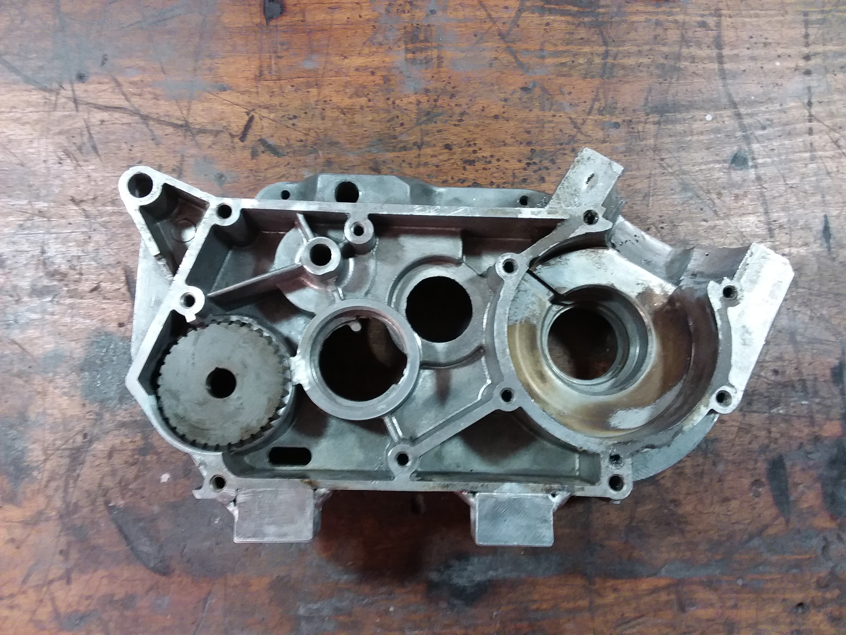

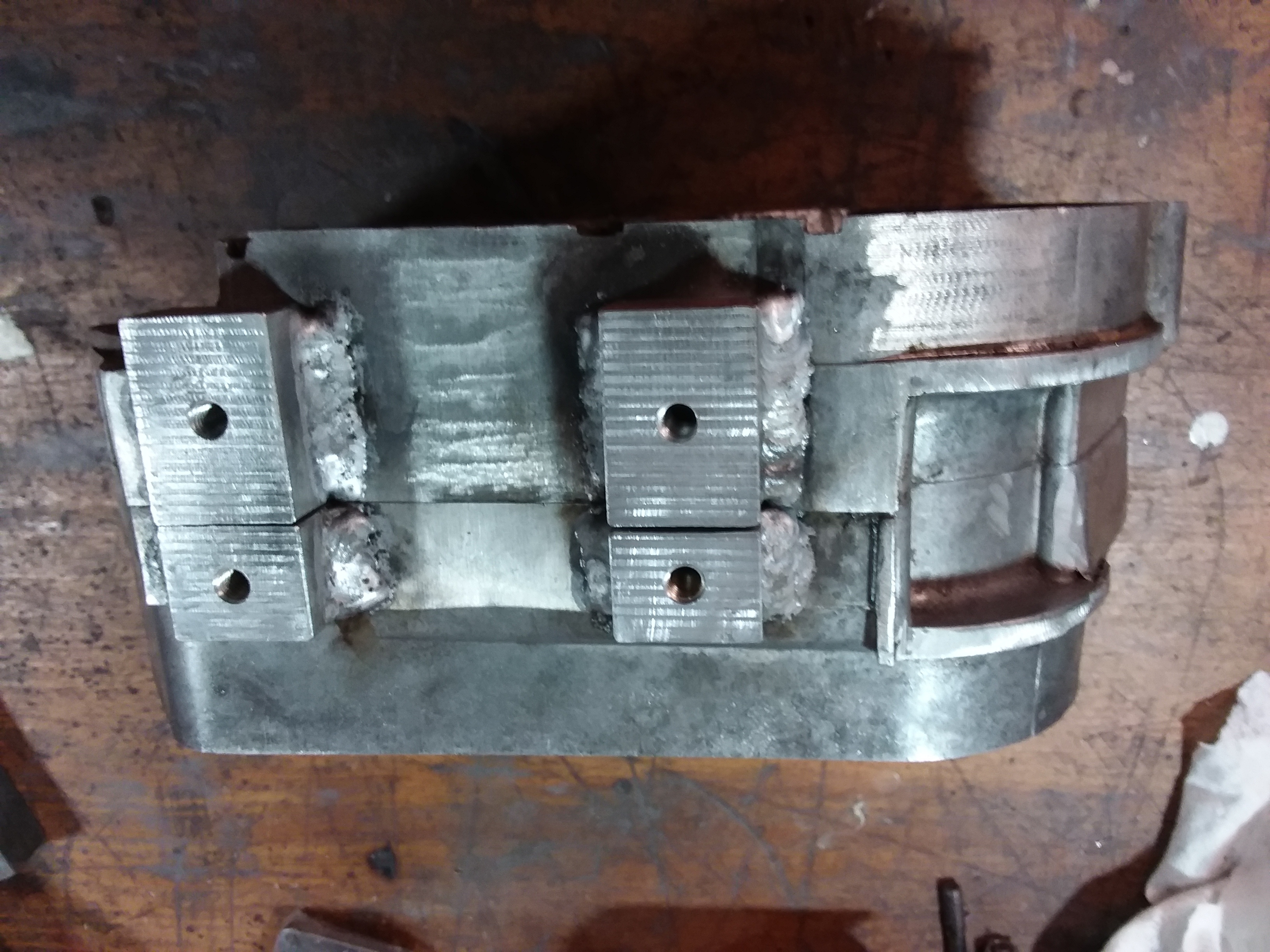

Nun gut, was wird geändert: Motor 20mm höher gelegt und näher zum Schwingenbolzen. Auspuff steckbar mit Kalottensystem.

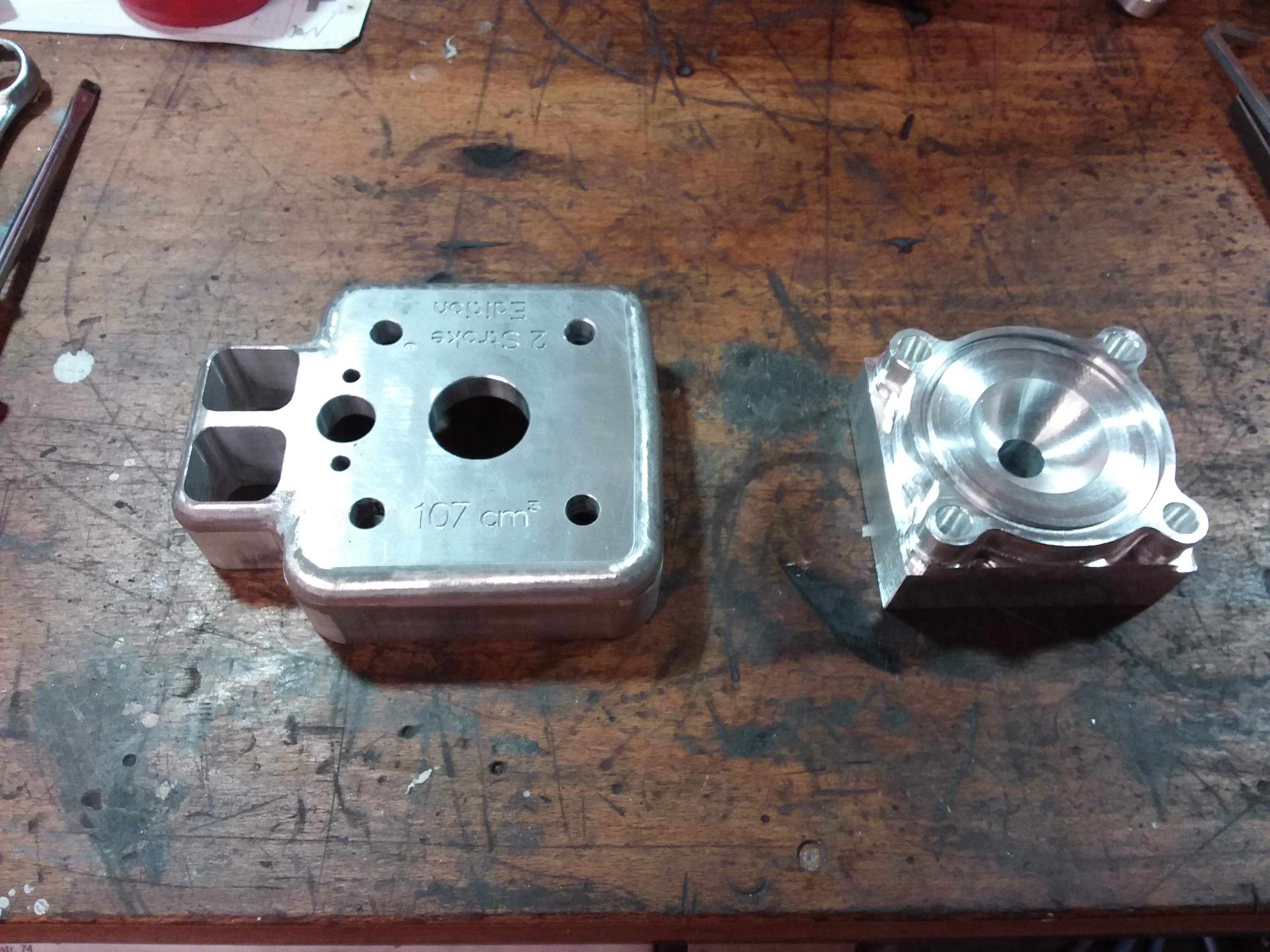

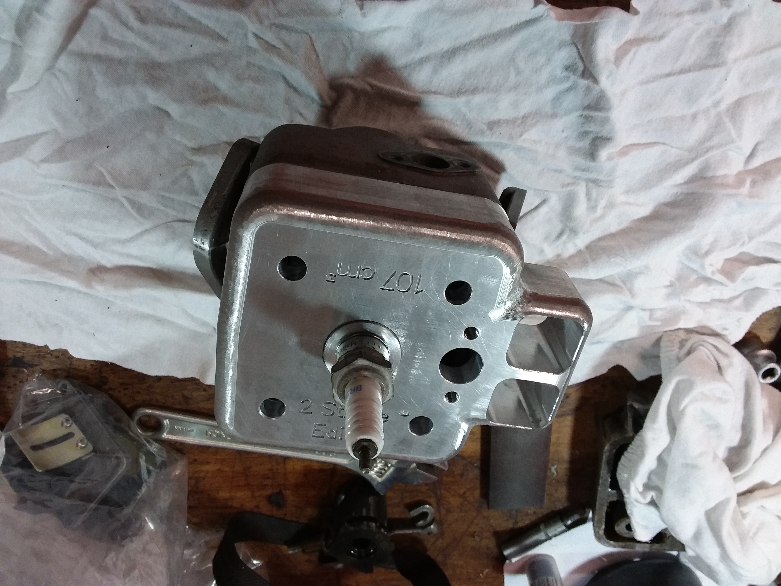

Neuer Zylinderkopf 2 teilig für langes Kerzengewinde. Neuer Membranblock fräsen mit KX 100 Blättchen und Anbindung für Vergaser, damit das ganze auch mal passt. Wasserpumpe Getriebeseitig. Neuer Tank aus Aluminium geschweisst. Gelaserte Bremsscheibe für die Hinterschse. Bremssattel hinten von unter der Achse auf über der Achse umbauen. Kettenblatt fräsen für 420 Kette. Grössere Fussrasten fräsen. Motor bekommt das Renngetriebe von Ronge und die ruckgedämpfte Kupplung.
Die alten Fussrastenhalter und was so nicht mehr gebraucht wurde habe ich abgeflext.
Zylinderkopfdeckel ist fertig.

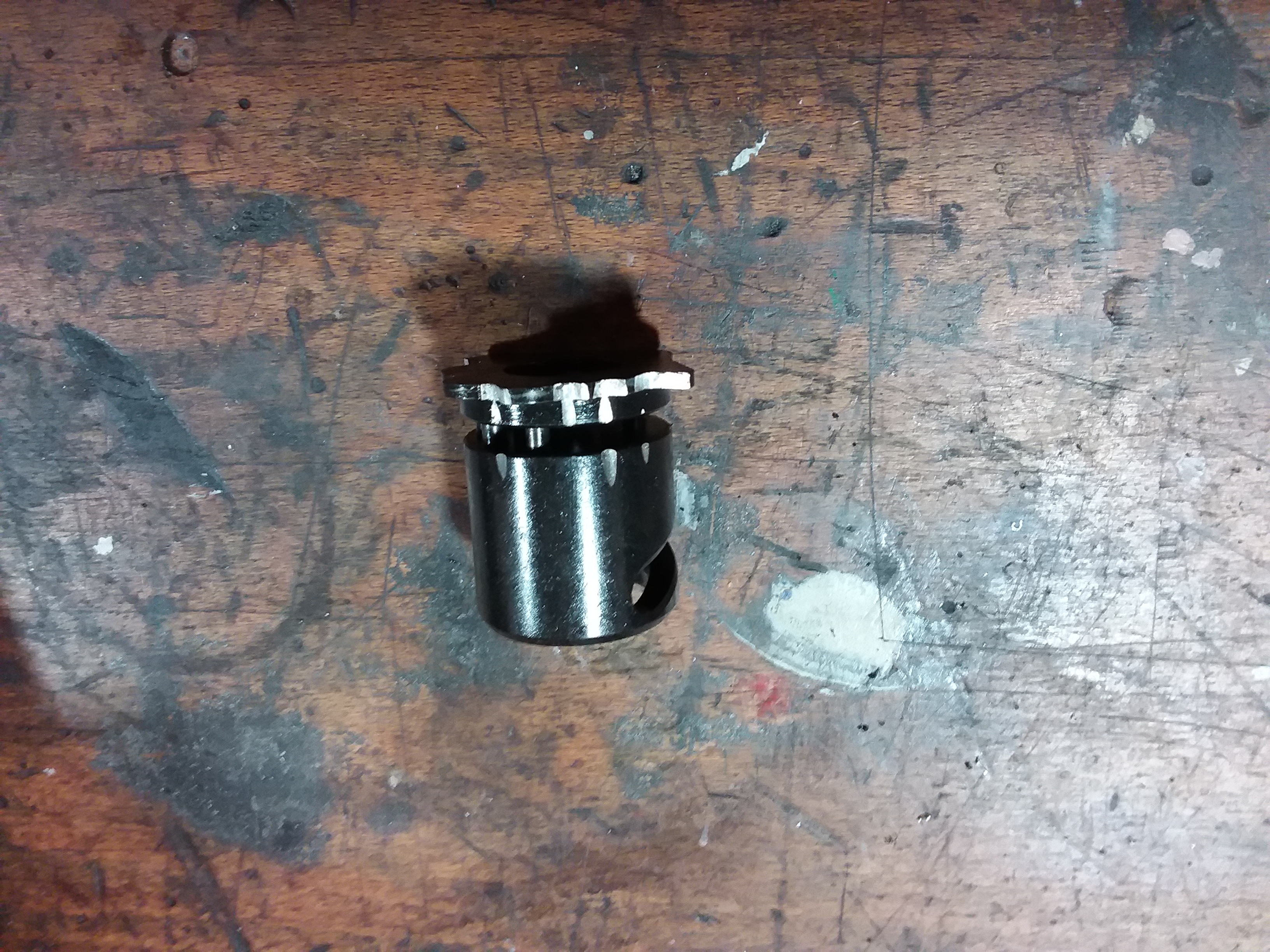

Kalottensystem für den Krümmer auch.
Brennraumeinsatz ist schon Nummer 2, da der erste einen Fehler im Stehbolzenabstand hatte.
