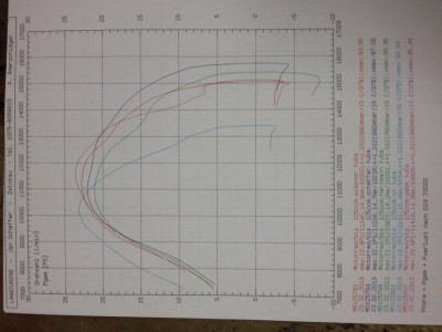

Die Leistung lag doch aber nicht bei 9000 Umdrehungen an oder?
Sonst ist die Leistung natürlich möglich.
QT Battle Zylinder 85/2 Schlitzer
Laßt ihn doch einfach mal den Zylinder montieren und fahren ...auf einen ehrlichen Bericht würde ich mich sehr freuen.
25PS bei 10000 U/min.
Bei 9000 dürften über 20 PS angelegen haben.
Das werde ich machen.
Mit 32er Vergaser aber. Und nicht fahrbar. O-Ton Quernd: wenn man da mal bis in den fünften durchgeladen hat, hat sich das nicht gesund angehört" Ich kenne das ja
