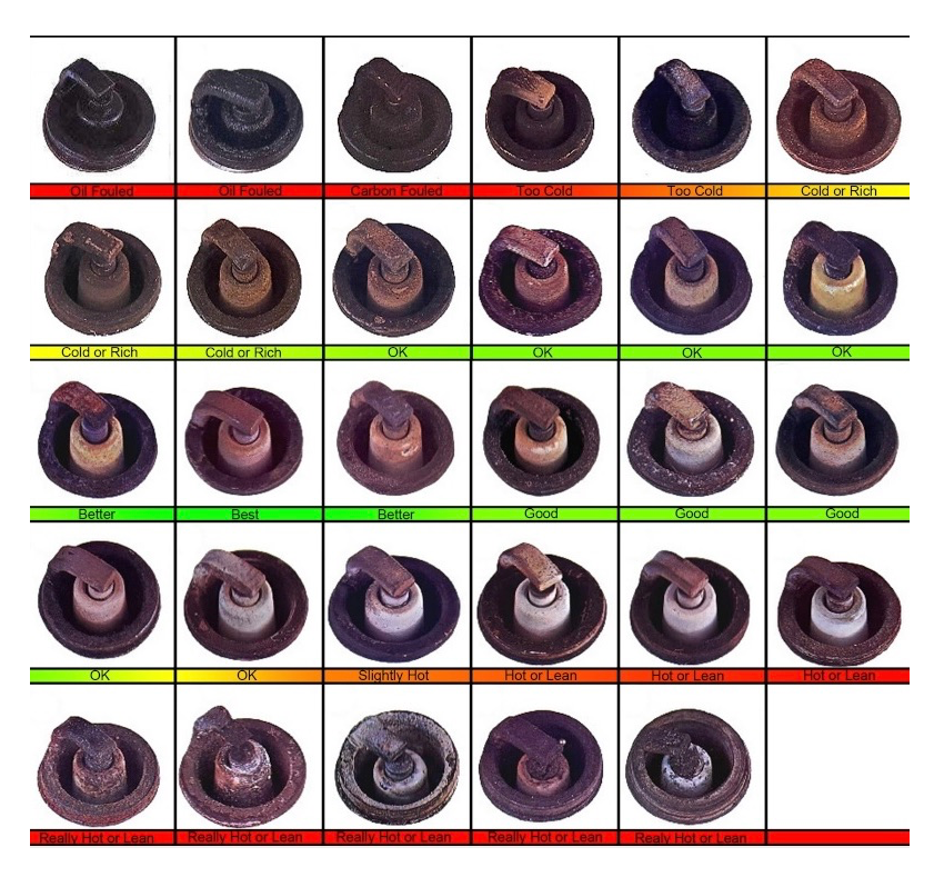

    Kerzenbild von letztem Monat interessiert nicht, das jetzige ist entscheidend.
    Welcher Vergaser mit welcher Bedüsung? Unterbrechen, Elektronik oder Vape, etc.
    Luftfilter verändert, gereinigt etc. Neue Kerze probiert? Irgendetwas verändert bevor es sich verschlechtert hat? Usw....

    Dann nach einer Fahrt, dass Kerzenbild zu betrachten und entsprechend zu handeln. Falls du keine Ahnung zu dem Bild hast, schickt es einfach in dieses Theme jemand wird schon einen hilfreichen Rat haben.

  • Ich habe in meinem Alltagsmoped (Original) eine 80er HB und erst so ist die Kerze rehbraun. Mit weniger wird sie deutlich heller.
    Deshalb vertrete ich die Meinung, dass man so etwas probieren sollte bzw. nach dem Kerzenbild handeln und nicht einfach die original Bedüsung verbauen.
    Mach einfach viele Bilder und schick sie hier rein. Das hilft bestimmt weiter, als im Dunkeln zu tappen.
