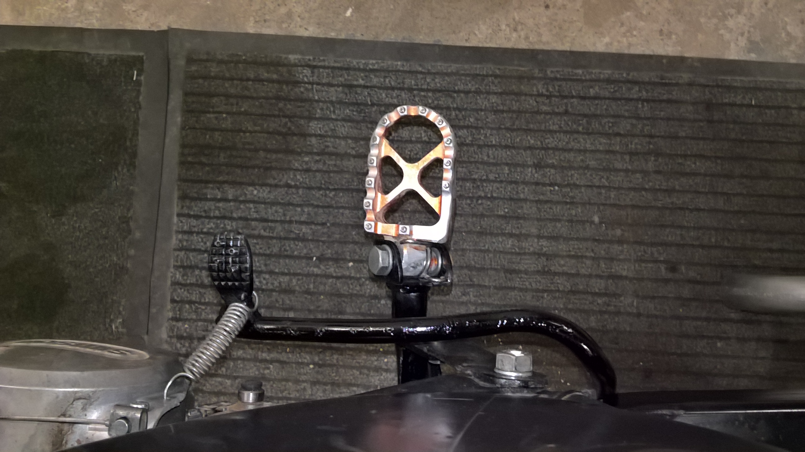

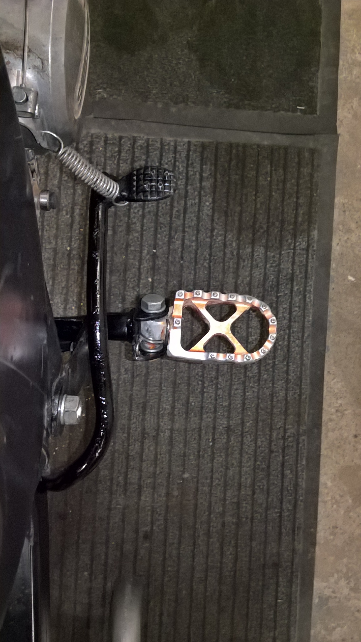

    Heute wurde die Fußrastenanlage und der Fußbremshebel fertig gestellt:
    Wie man auf den Bildern erkennt, hat der Hebel eine weitere Feder bekommen, damit ein Schleifen der Bremse während der Fahrt ausgeschlossen werden kann. Außerdem ist er mit 4x M4 Schrauben versehen, um das Abrutschen vom Hebel zu vermeiden.
    Auch der Fußrastenträger wurde verstärkt, damit sich die Rasten nicht nach unten biegen.

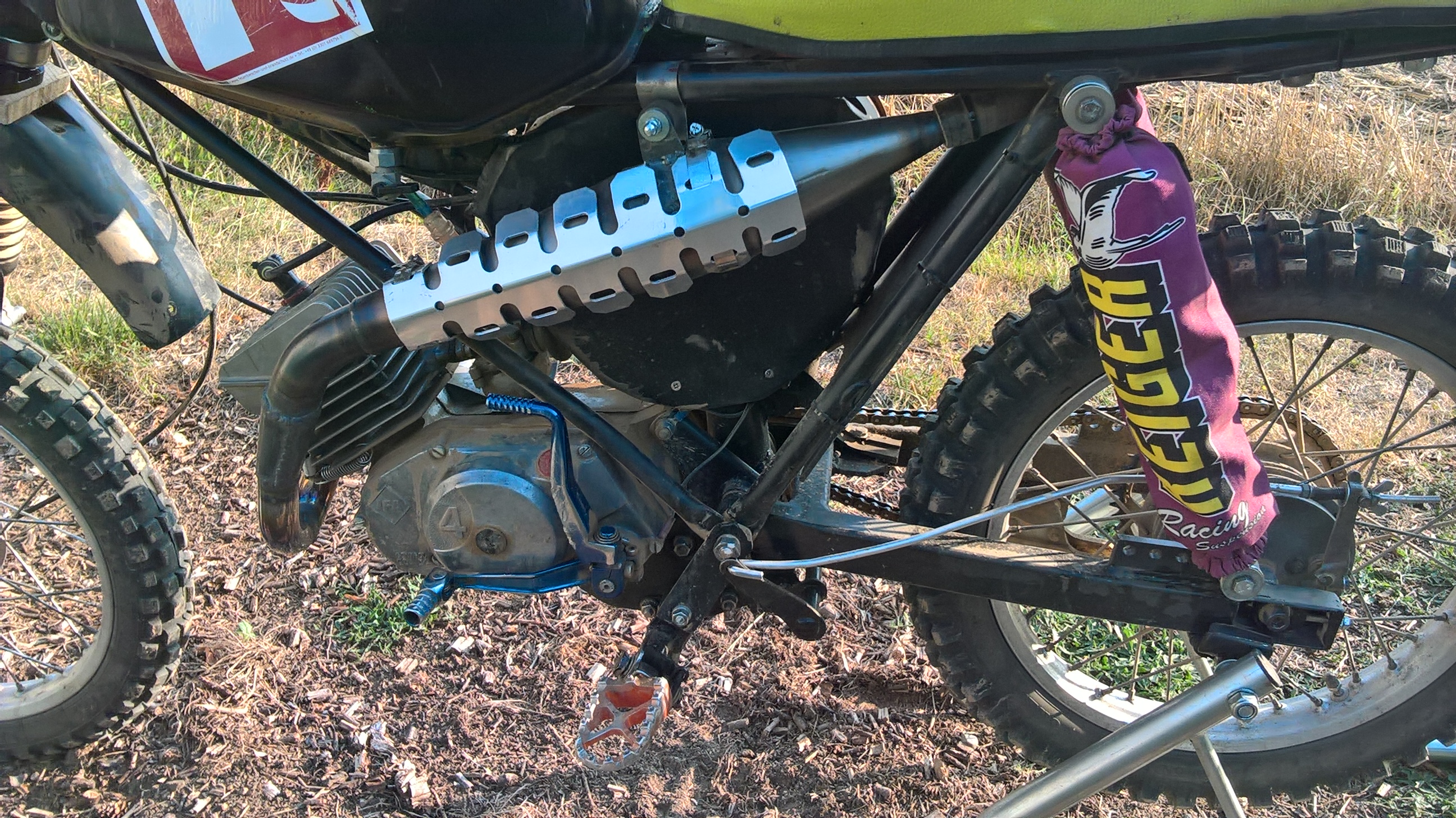

    Ich wollte nun nach langer Zeit mal meinen Auspuff vorzeigen. Er ist zwar schon relativ lange verbaut, dennoch hatte ich in letzte Zeit keine Nerven dafür und nutzte das "schöne Wetter", um eine Fahrtechnik zu verbessern.
    Außerdem gab es auch Schwierigkeiten bei der Lieferung einzelner Teile. Ich sage nur DHL = Dauert halt länger.
    Hier sind mal ein paar Bilder:

  • Ist der Auspuff in der MX60 auch so stark limitiert wie in der MX70? Sieht mir vom Volumen her recht Mau aus aber kann natürlich auch täuschen.
