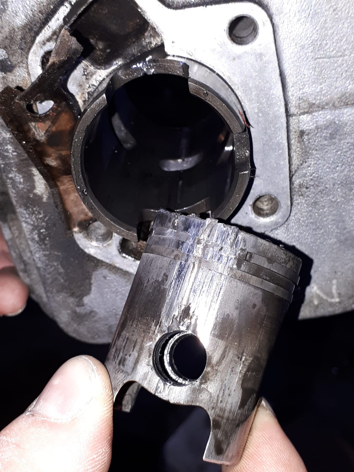

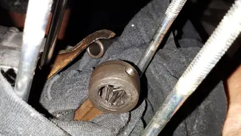

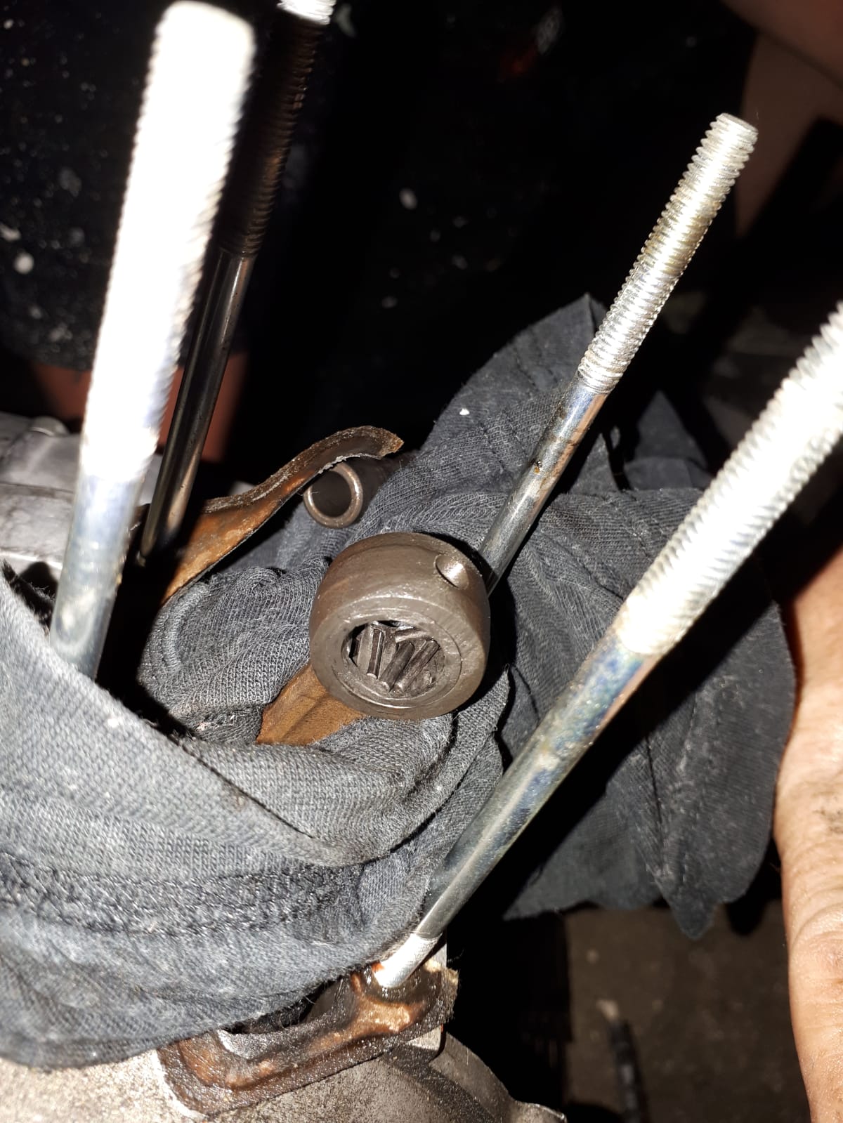

  • Ich dachte anfangs , Dein Motor wäre noch original...nun sehe ich einen 4 Kanal...Was für ein Clip hat sich da verabschiedet ? W- Form ?
    Würde sagen Nadellager aufgelöst.
    Da kann ja jetzt gleich ein ordentlicher Zylinder drauf.
    :D
  • Nett
    Nadellager im Plaste oder Metallkäfig?
  • Das Pleulauge ist wohl das kleinste Problem.
    Durch die Fragmente wird sowohl Lager, wie auch das untere Nadellager beschädigt sein.
    Hier empfiehlt sich eine komplette Revision, wenn man noch ne Weile fahren möchte.
    Mit freundlichen Grüßen Pauli
    Ja, ist ein 50/4. Es war mal ein Clip in W-Form richitg. Aber wie der Post nach dir schon gesagt hat, es wird das Nadellager komplett zerlegt haben.
    Beide Clips hab ich noch gefunden.

  • Puh, ob da das Pleuelauge noch ok. ist ?
    Auch so eine Frage was ist von den Nadellager noch im Kurbelgehäuse ?
    Sieht danach aus ob er Motor komplett aufgemacht werden muss.
    Der wurde komplett aufgemacht.
    1. Konnte ich nicht garantieren, dass nichts reingefallen ist
    2. Das Pleul...naja, da müssen wir nicht drüber reden.
    Da das Hinterrad komplett blockiert hat, wird das auch eine Macke weg haben. Und nach 10Jahren darf das auch gern mal getauscht werden.

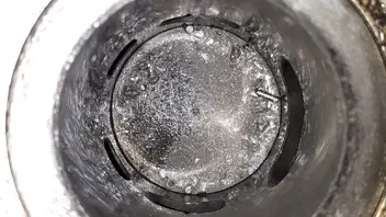

    Der Zylinder wurde zu LT geschickt. Klar hätte ich mir einfach einen anderen "besseren" 60 - aufwärts reinbasteln können.
    Dennoch war die Neugier größer ob sowas noch zu richten ist und vorallem bei welchem Schleifmaß die wohl rauskommen, da bestimmt ein paar übersprungen wurden.
    Mein Schrauber meinte das der nun auf dem Rückweg ist und er sei auch gespannt was die da draus gemacht haben.
    Ich melde mich auf jedenfall ncoh mal, wenn ich alle Einzelheiten habe.
