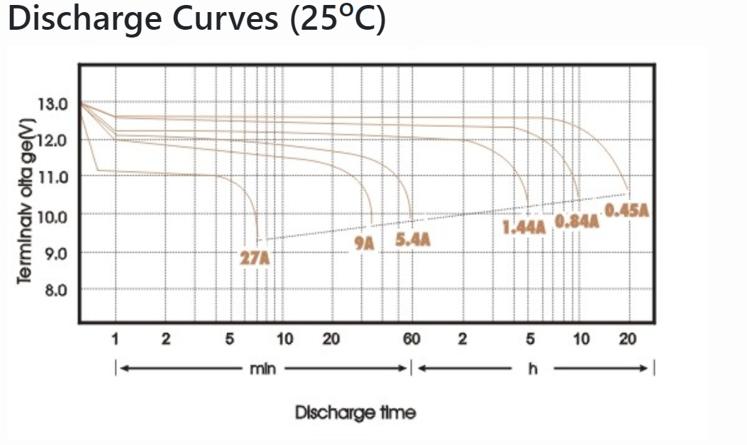

Da wird meist eine 12V 9Ah benötigt um 20 min im Rennbetrieb zu fahren.
Mit einem Lipo-Akku sollte es aber keine Probleme geben.
Mal als Beispiel ein Lastdiagramm von einer 12V 9Ah.Wichtig ist das im Zeitraum des Betriebs/Rennen (20min) die Spannung nicht zu stark abfällt.
