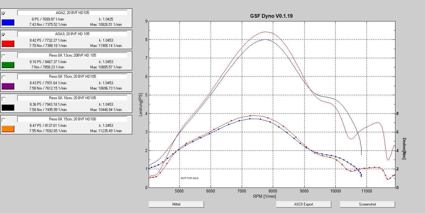

    - AOA2 verbauen
    - derzeitigen Zylinder dezent bearbeiten lassen
    Damit kannst du mit verhältnismäßig wenig Aufwand, deinem jetzigen Zylinder zu etwas mehr Puste verhelfen.
    Das macht aus meiner Sicht am meisten Sinn und sollte mit den anderen derzeitig vorhandenen Komponenten auch für 80km/h reichen.

  • 32mm Auspuff macht nur Sinn wenn der Zylinder genug Gegendruck für den Auspuss bereit stellt. Und ich denke 60ccm schafft das nicht, egal welche Auslegung. Aoa2 also die kürzeste Version des 28mm Auspuffs reicht sogar für die meisten großen Zylinder, und davon bist du ja weit entfernt.

  • Wenn du deinen Block schonen willst, dann lass dir einen Motor mit niedriger Drehzahl bauen. Frag Björn von 2TF ob er dir aus deinem jetzigen 60/2 einen 60/4 Drehmomentzylinder baut. Dann hast du einen soliden, durchzugsstarken Zylinder der deinen fünften Gang auch durchzieht.Dein 19er Vergaser passt auch gut dazu. Insgesamt kommst du so auch sehr unauffällig davon, da alles original aussieht. Beim 60er Reso musst du auf Z14 runter, sonst packt der den fünften Gang nicht und dann bist du nur noch am schalten. Das macht dann keinen Spaß. Viel Erfolg !
