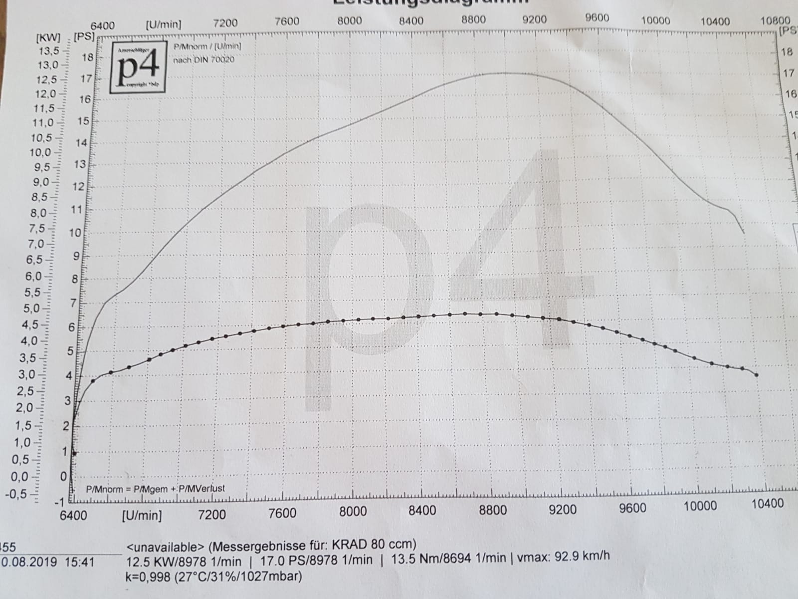

Diagramm reiche ich auf Wunsch gerne nach.

Bitte
Würd mich echt interessieren
