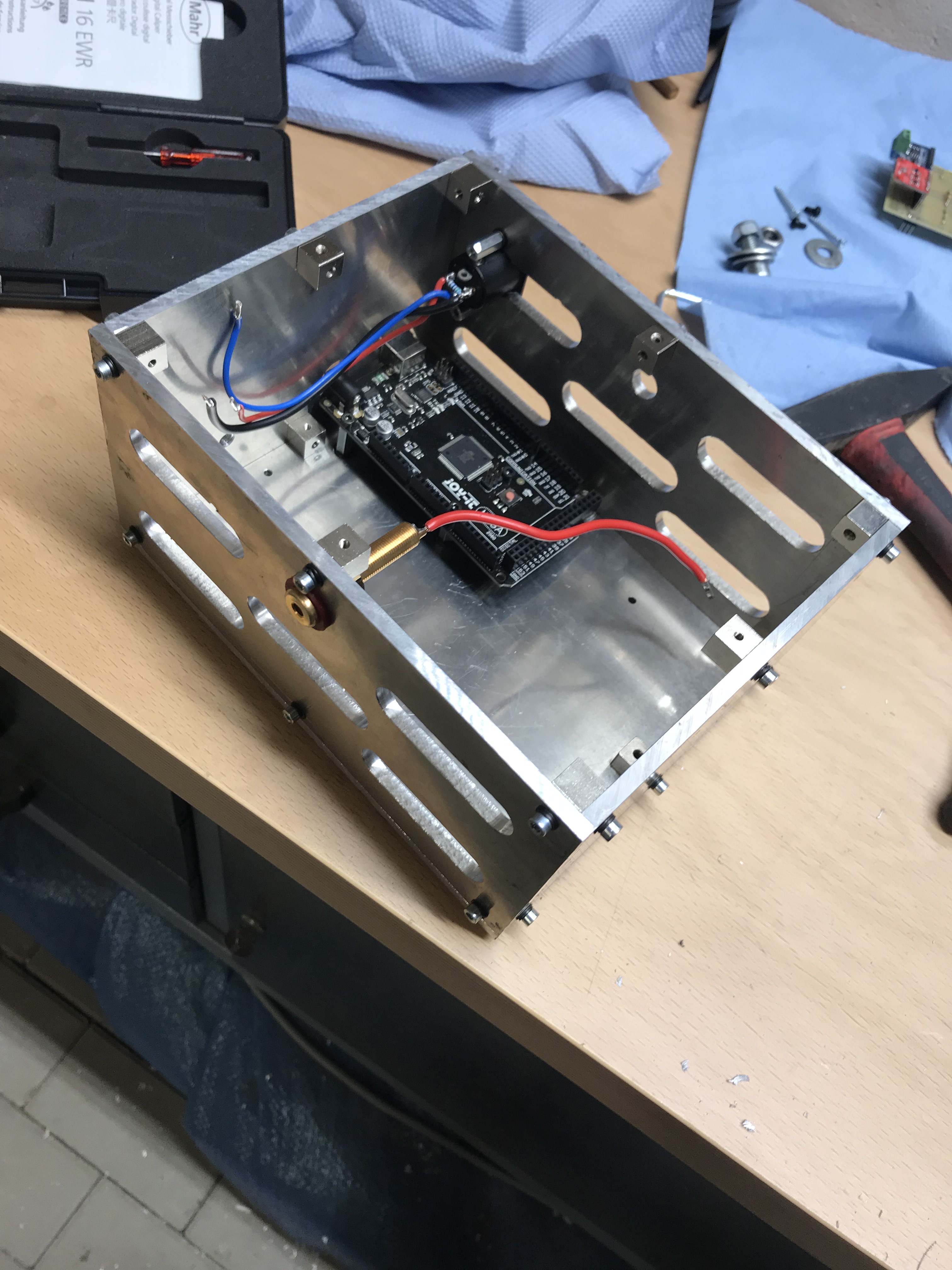

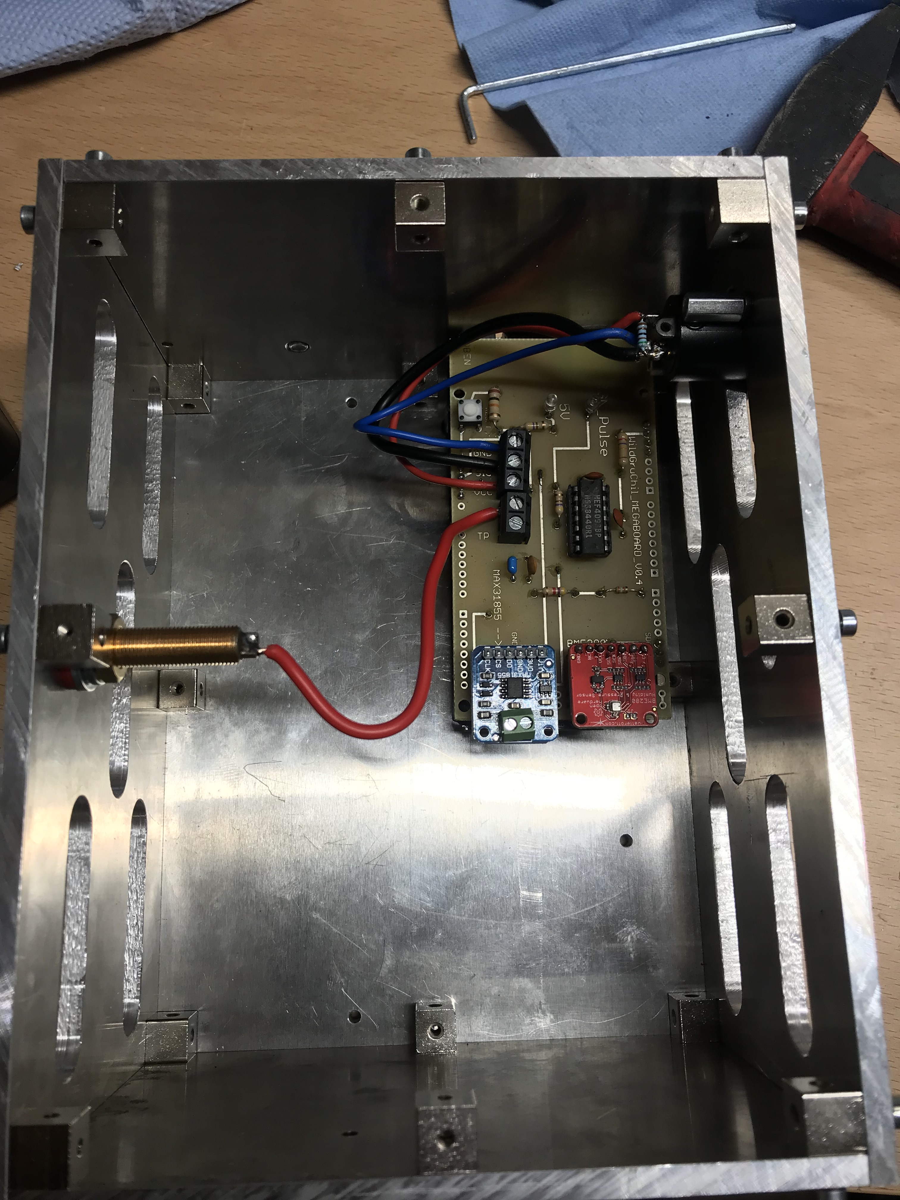

Folgendes hat sich zugetragen...

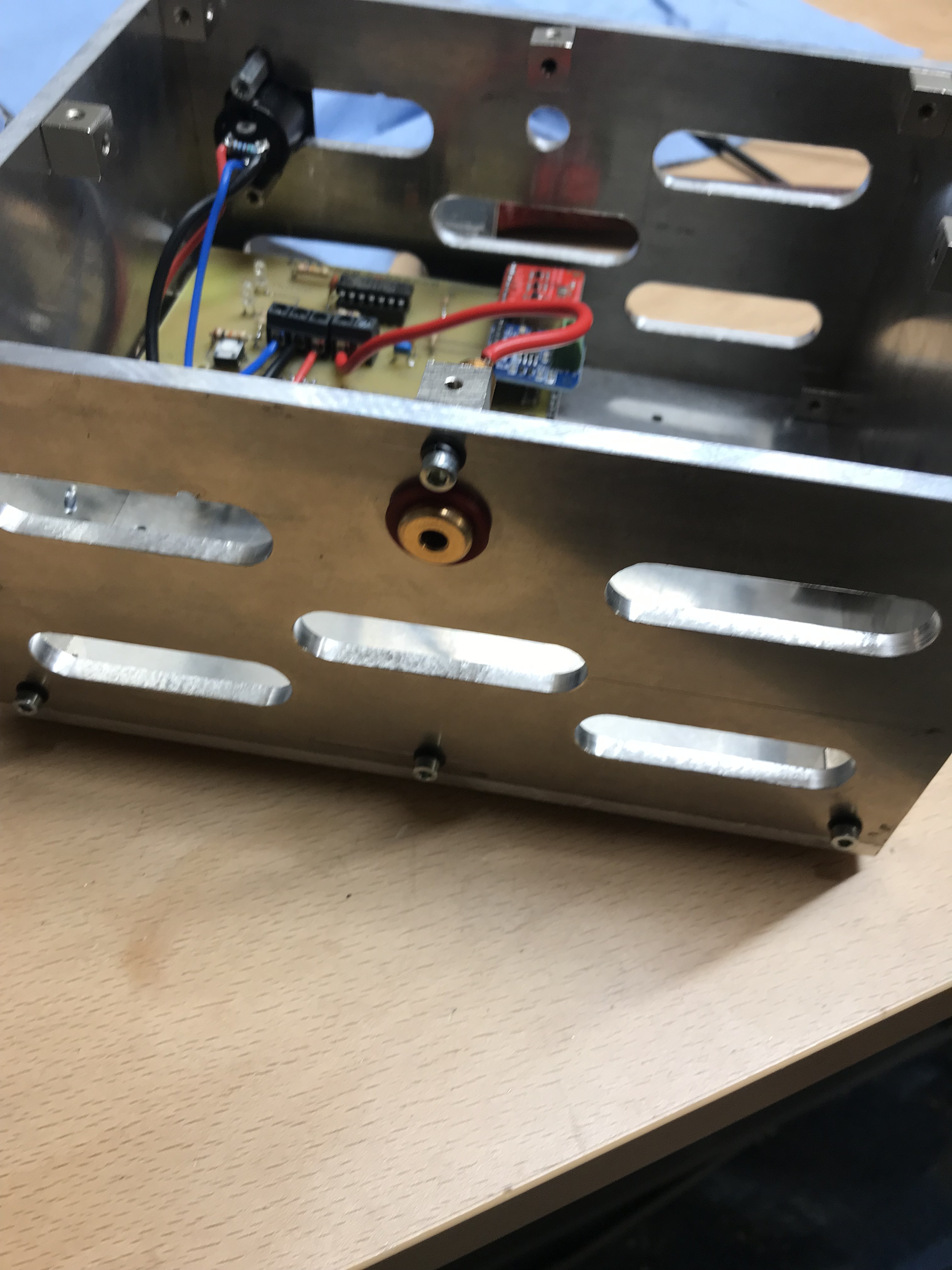

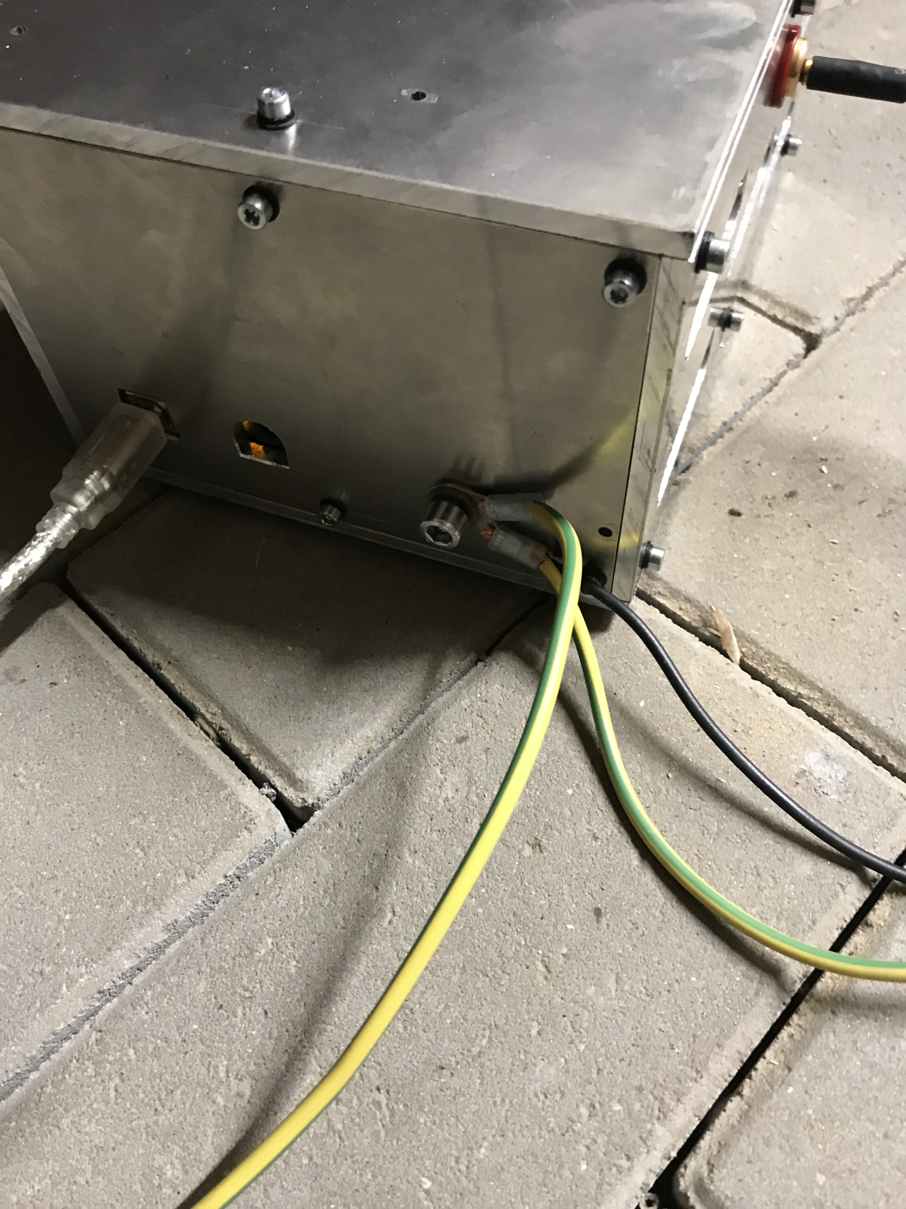

Wir haben als erstes ein Gehäuse aus Alu gebaut, um die Platinen abschirmen zu können.
Dabei haben wir auch darauf geachtet das die Anschlüsse möglichst nicht nebeneinander liegen.
Das ganze dann an N/Erde gelegt und gemessen - ohne Erfolg

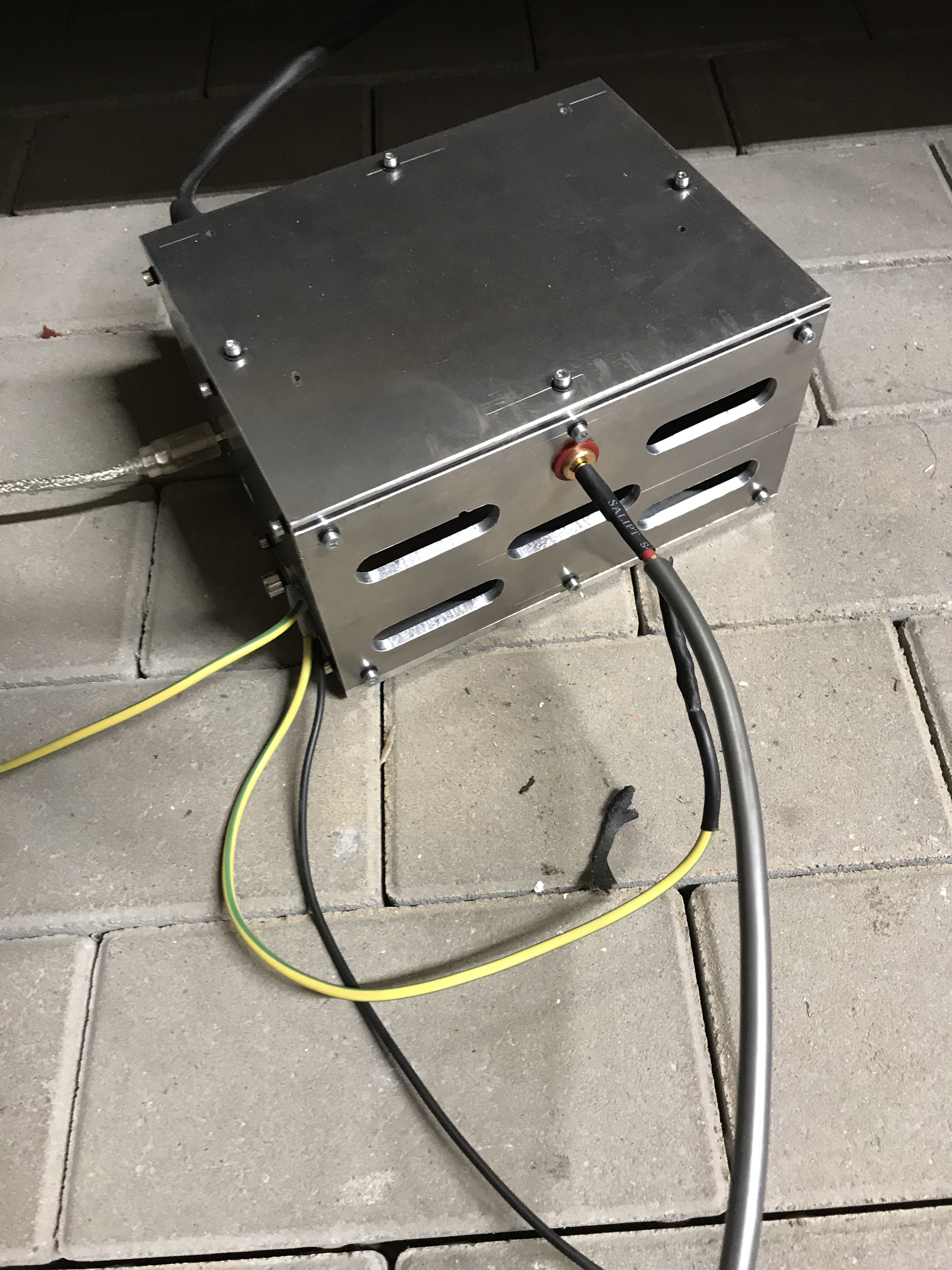

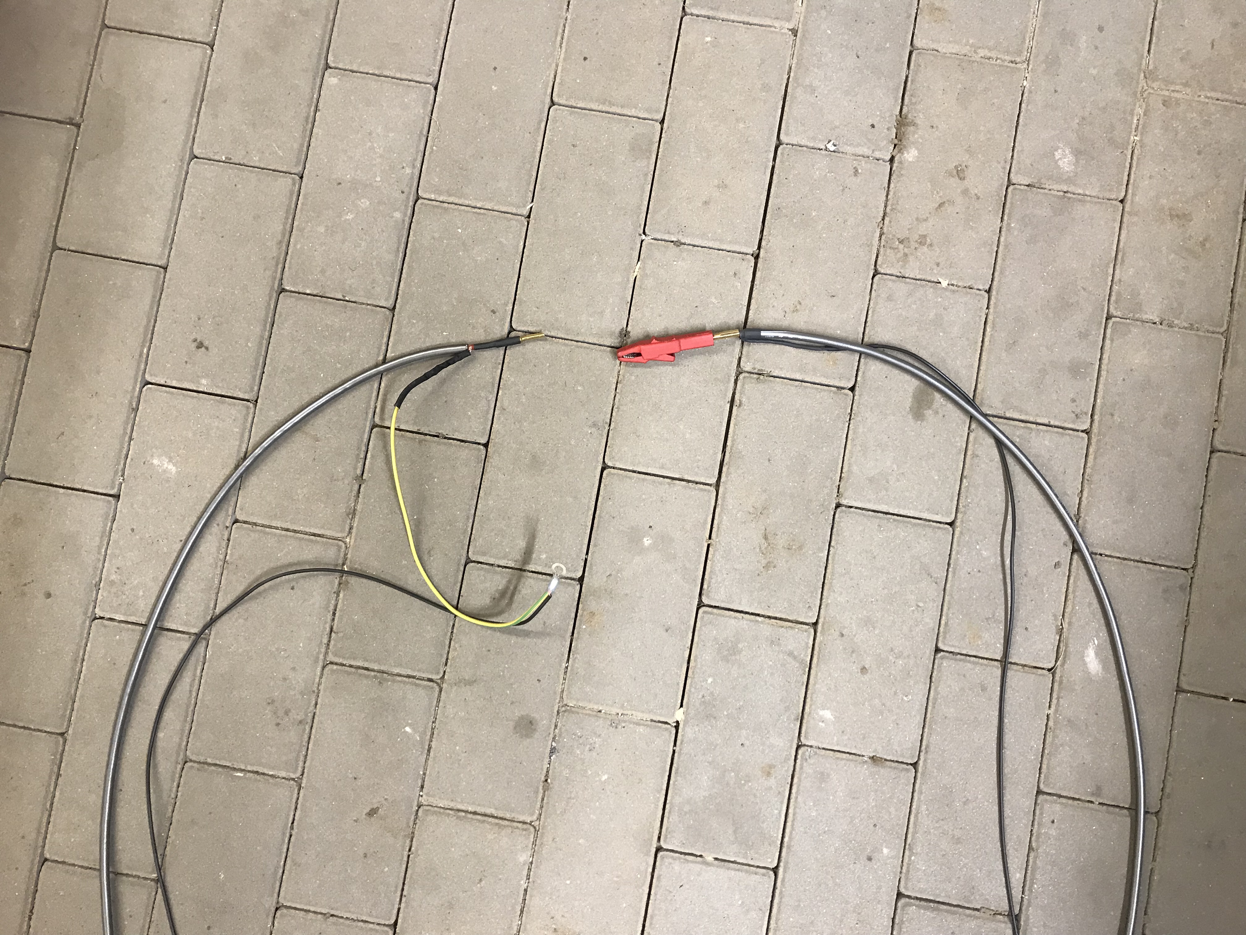

Nächster Schritt war, den Schrim vom Messkabel mit auf das Gehäuse/Erde zu legen, jedoch nur eine Seite - es wurde besser.
Also Kabel wieder ab und beide Enden vom Schrim auf Erde - siehe da, wir haben ein sauberes Signal bei der Vape und konnten ohne Aussetzer messen

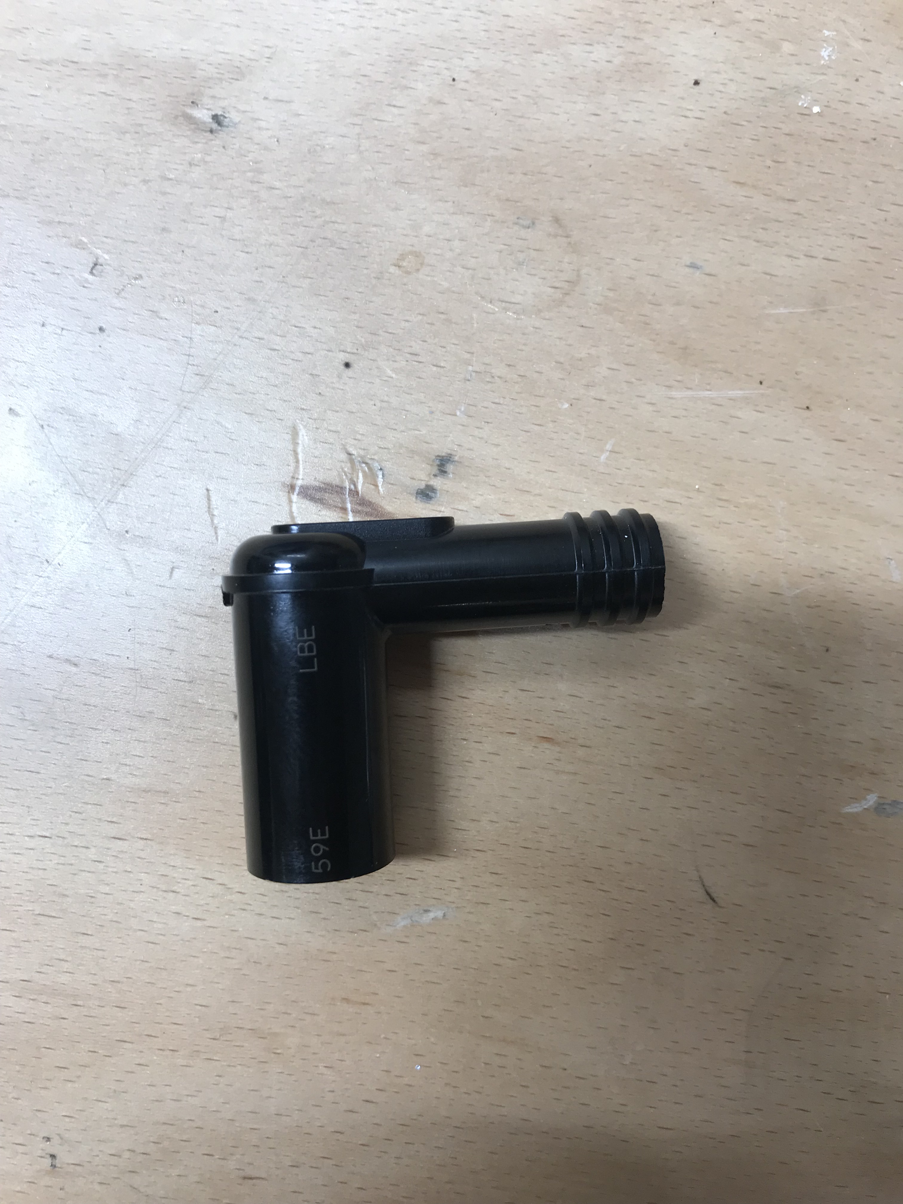

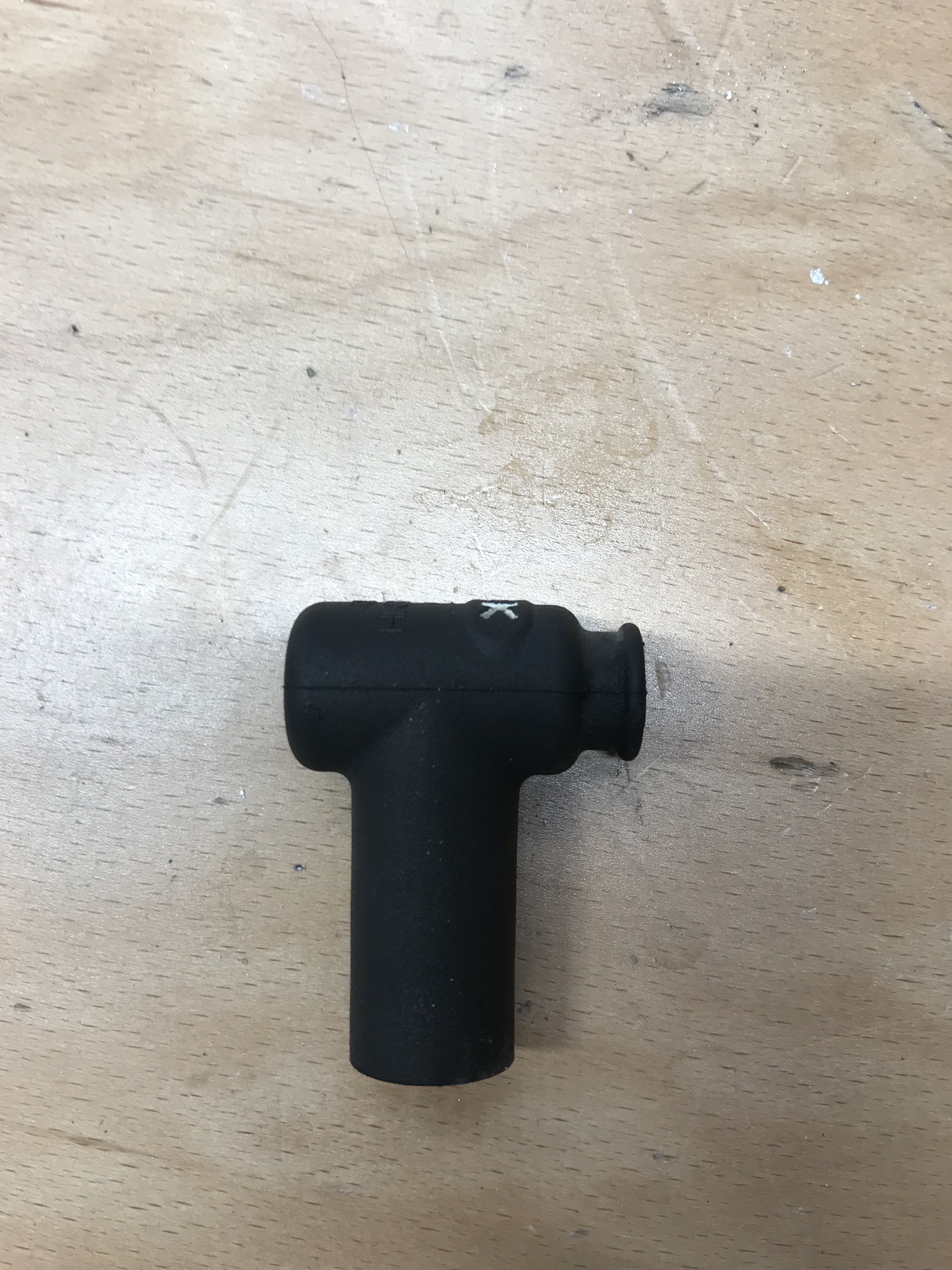

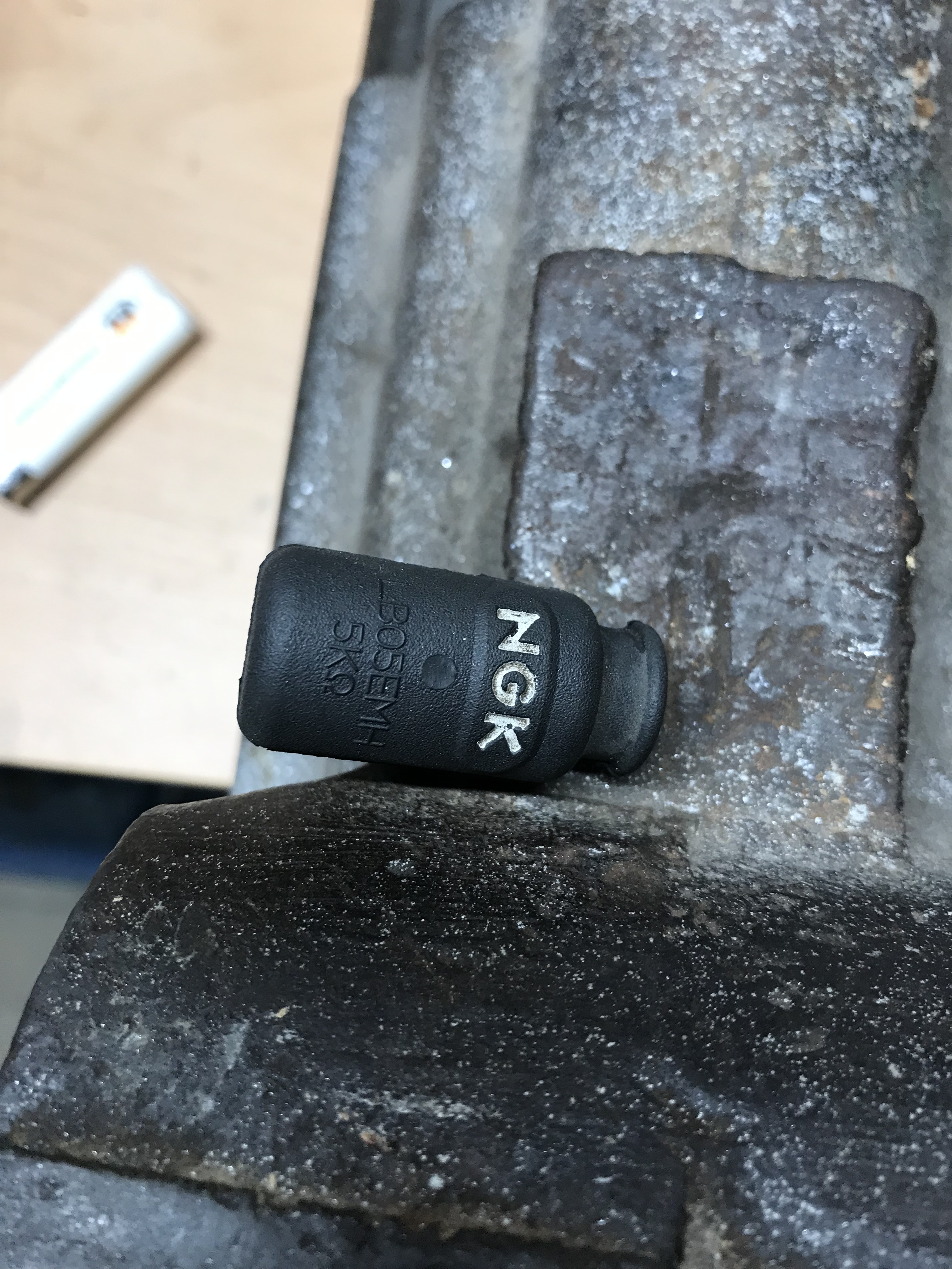

Kerzenstecker!
Diese beiden Stecker von NGK und das Messsystem werden keine Kumpel.
Normalen Simson Kerzenstecker dran, egal ob 1 oder 5kOhm - tada, sauberes Signal.
Warum die Stecker das ganze so stören, wissen wir noch nicht.
Wir haben aber noch ein paar Ideen und werden weiter berichten, wenn sich was tut.

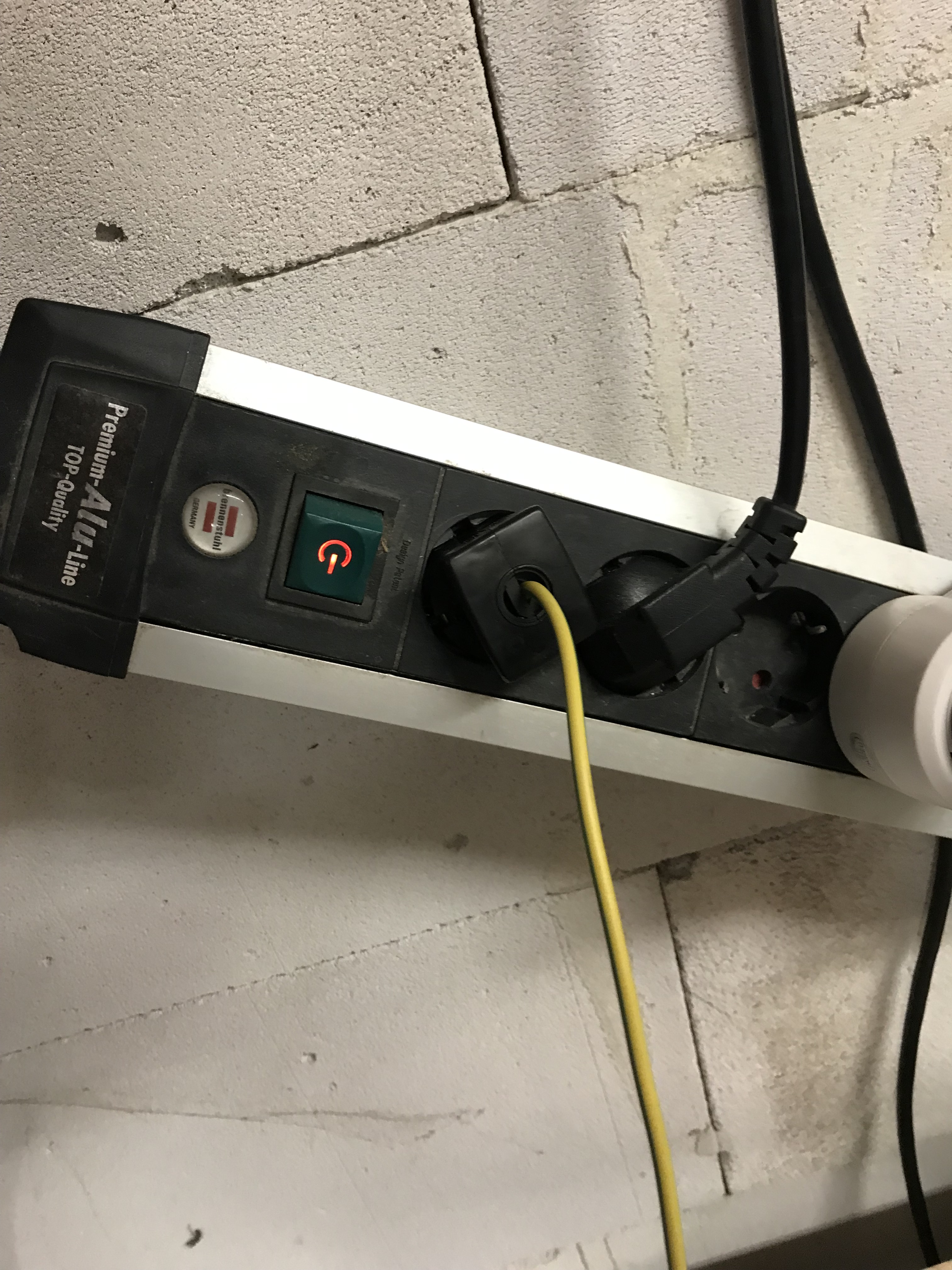

3. Alles auf n 230v auf Erde legen
Ihr habt nicht den N-Leiter geerdet
Bitte wenn dann ausschließlich PE erden - und sonst nix.

Mit den Kerzensteckern werden wir uns trotzdem noch beschäftigen, mir ist es schleierhaft, warum die NGK nicht nutzbar sind.

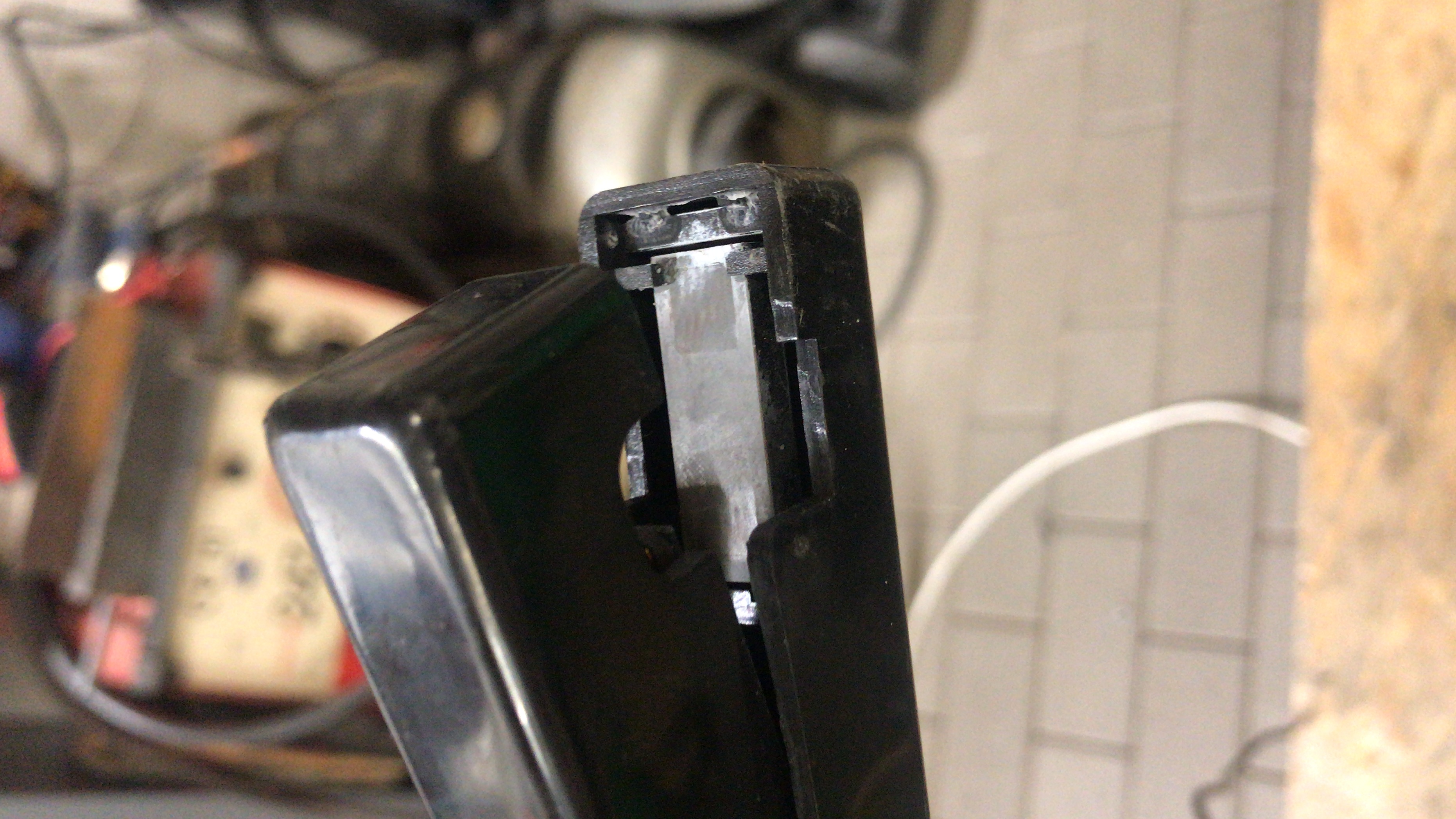

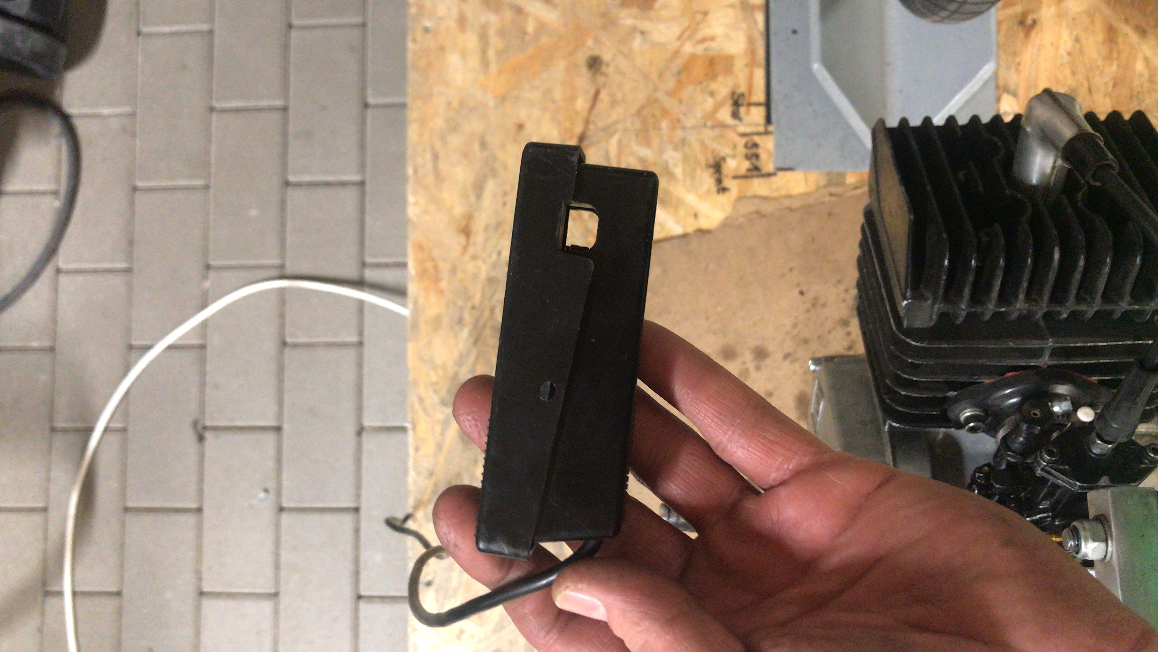

Wir haben weiter getestet.
Der Versuch mit dem Koso Signalfilter hat leider keine Erfolge gebracht.

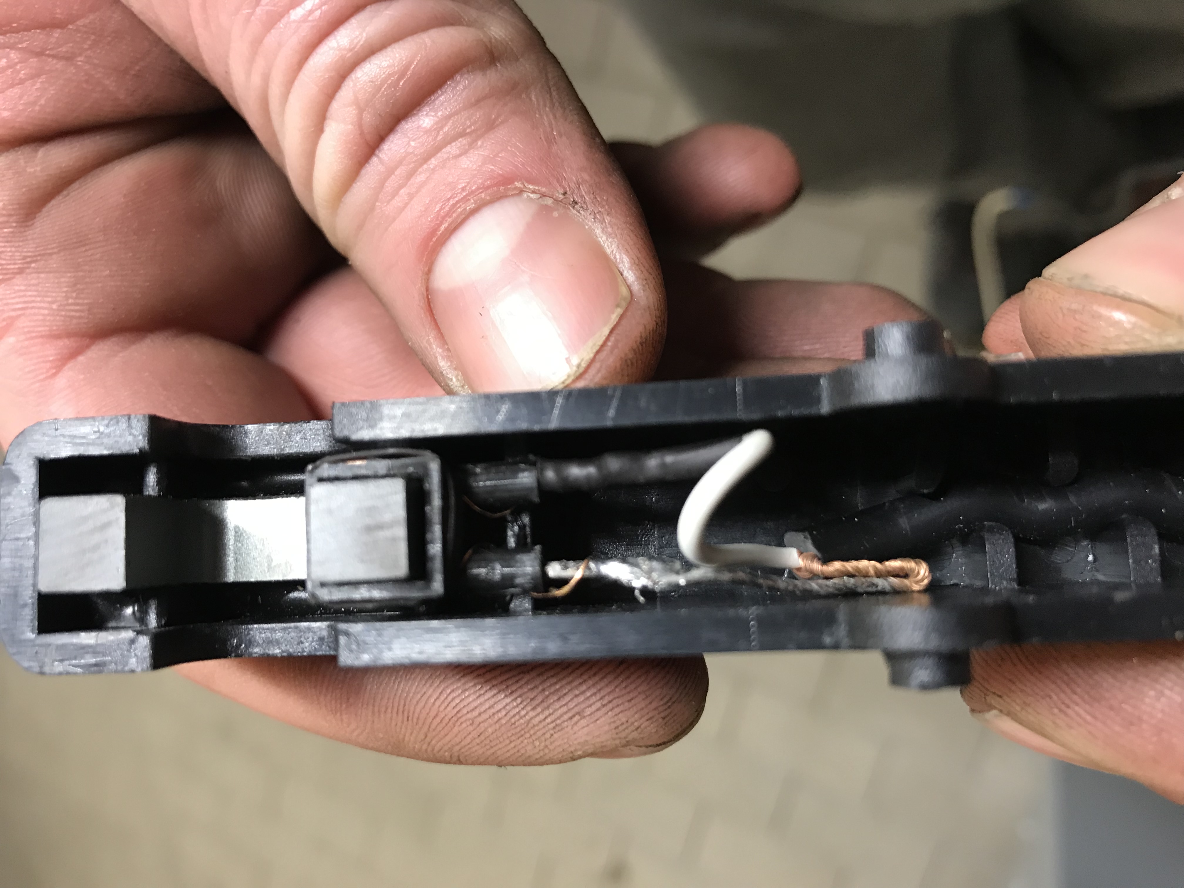

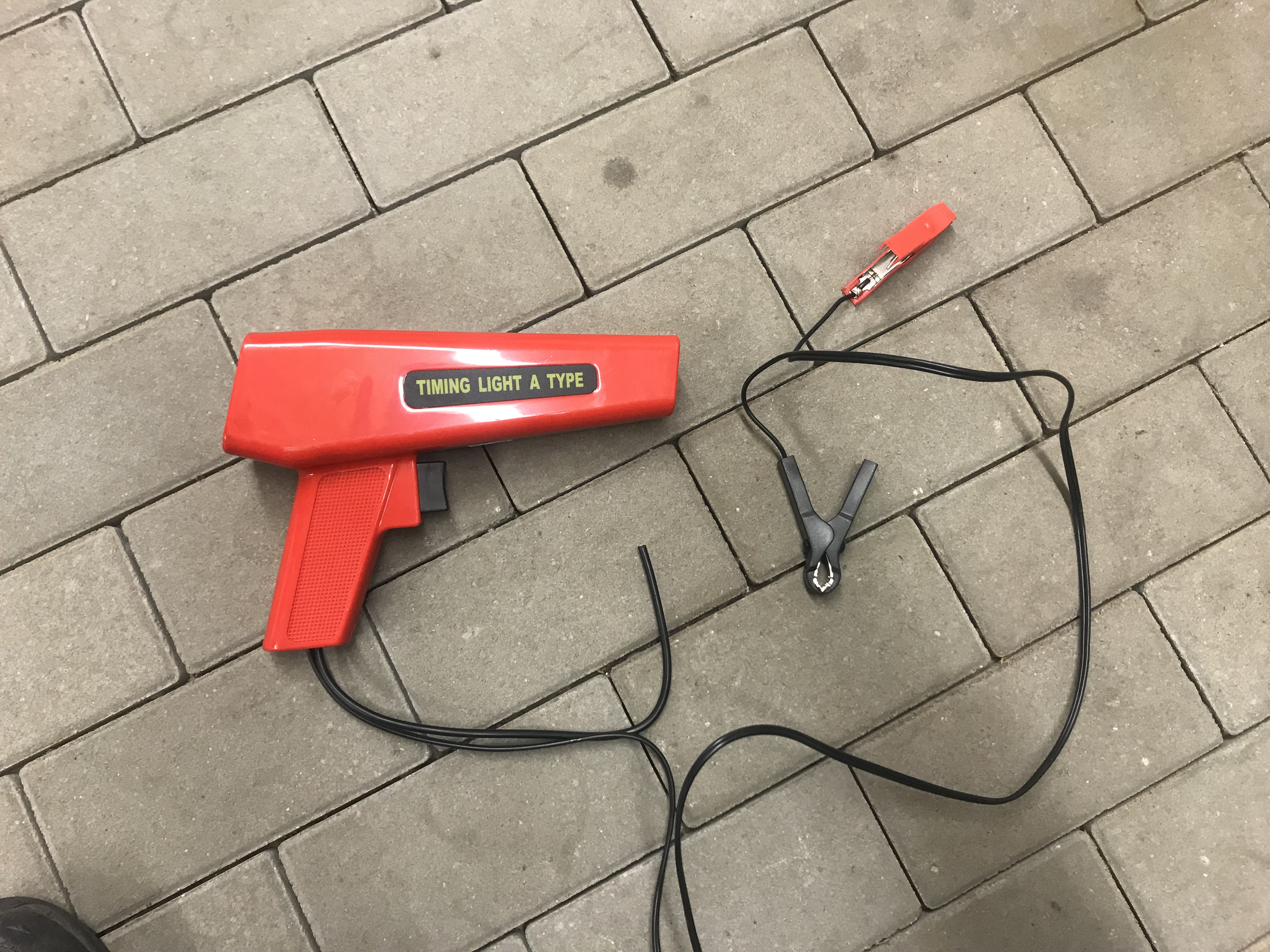

Jedoch konnten wir mit der Zange einer Blitzlampe (Kostenpunkt ca. 20Euro) sehr gute Ergebnisse erzielen.
Damit ließen sich auch die NGK Stecker messen.
Die im letzten post angesprochene saubere Schlaufe im Kabel, macht auch Sinn.
Wenn das Kabel als halbes Knäuel unter dem Prüfstand lag, gab es ab und zu Haken und somit Probleme beim Einmessen.
Die Tage kommt auch noch die Abnehmerzange von Fluke bei uns an.
Wenn wir die getestet haben, schreibe ich noch was dazu.
Heute kam nochmal ein Test mit der schon mal angesprochenen Fluke Messzange RPM80 zustande. Leider nicht mit dem Erfolg den wir uns gedacht haben.
Also wir können jetzt mit der Zange von der 20€ BlitzUhr am besten messen.
Sowohl PVL, Ignitec, MVT, Vape, Günterbrecher als auch E-Zündung.
Wichtig ist nur der Kerzenstecker. Da gehen bei uns auf n Prüfstand nur wenige.
Die hier schon mal angesprochene Schleife die wir immer legen mussten haben wir auf ein Minimum reduziert. Geht super. Sprich, von der Dyno-box so gut es geht direkt zur Zange.
