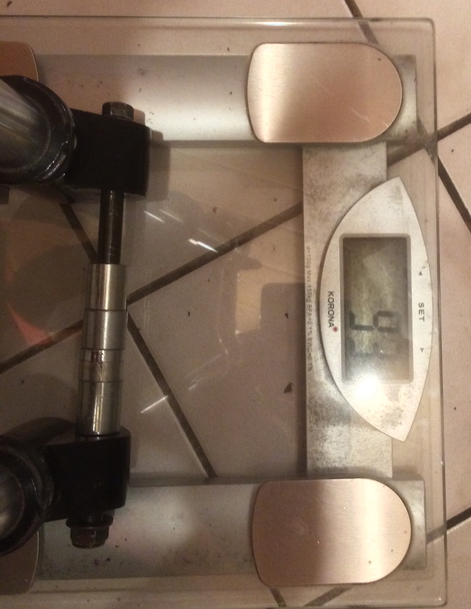

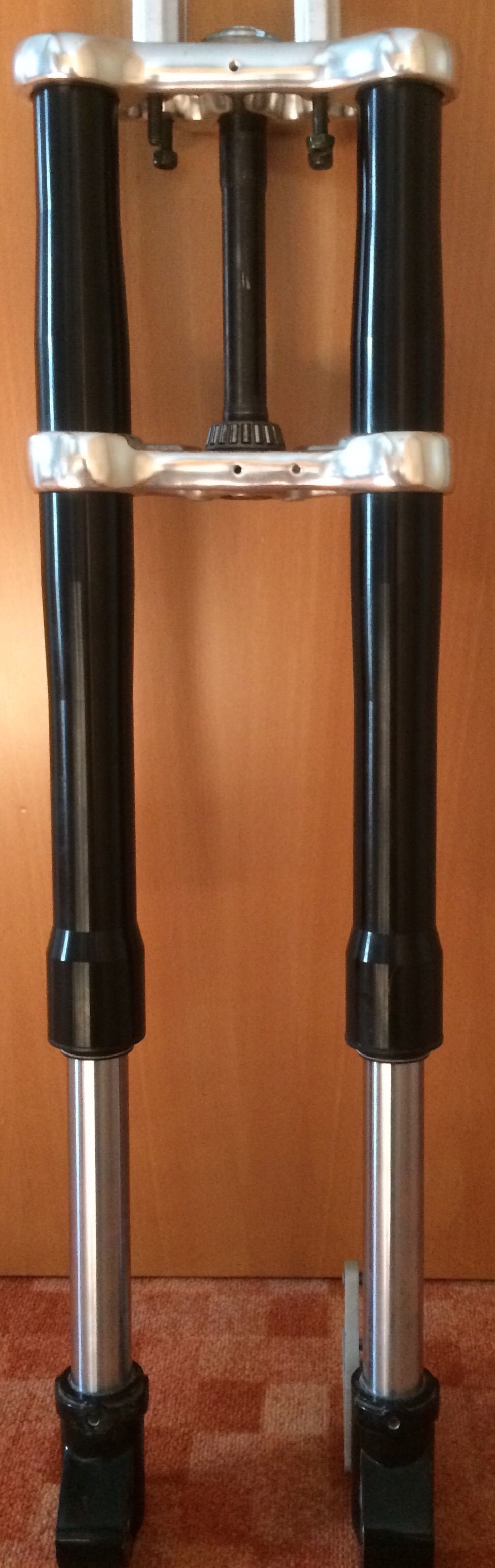

  • Hast du die Gabel mal gewogen, ich würde mir so einen Klopper nicht ans Moped hängen.
    Gewogen noch nicht, aber vom Gefühl her ist sie nicht sehr viel schwerer als eine normale mit ner ordentlichen Versteifung und Schutzblech.
    Aber da der Rahmen sowieso verstärkt wird mache ich mir da wenig sorgen. Ich werd sie morgen mal wiegen ;)
  • Gewogen noch nicht, aber vom Gefühl her ist sie nicht sehr viel schwerer als eine normale mit ner ordentlichen Versteifung und Schutzblech.
    Viel wichtiger ist, dass sich die USD-Gabeln nicht so sehr verbiegen beim Anbremsen. Tatsächlich sind sie auch nicht viel schwerer, als eine konventionelle Gabel.
    USD-Gabeln haben ja allgemein eine höhere Steifigkeit, oder Steifheit? Keine Ahnung... :D
    Und eine (meiner Meinung nach) viel ansprechendere Optik.
    Aber eigentlich sind sie doch meist (konstruktionsbedingt) schwerer, wenn ich das richtig überlege.
  • Beim Fahren sieht man die Gabel gewöhnlich nicht. Wenn du das Teil gebraucht gekauft hast, wäre es sinnvoll vor dem Einbau noch einen Service zumachen.
    Na klar sieht man die nicht, aber das Moped Soll ja auch schön aussehen wenn es steht, und nicht nur gut fahren :)
    Ja sie ist gebraucht, jedoch weiß ich nicht wie sehr gebraucht. Der Verkäufer hatte sie selbst gebraucht gekauft gehabt, aber nie verbaut, und die Geschichte davor ist mir unbekannt.
    Aber Lust und Möglichkeiten die Gabel jetzt auseinanderzureißen... naja.
    Hab ich noch nie gemacht, und ich will da jetzt eigentlich auch keine großen Experimente starten.
    Also wenn jemand das schon mal gemacht hat und mir dabei helfen würde, würde ich nicht nein sagen, aber dazu muss sich erstmal jemand finden. :lol:

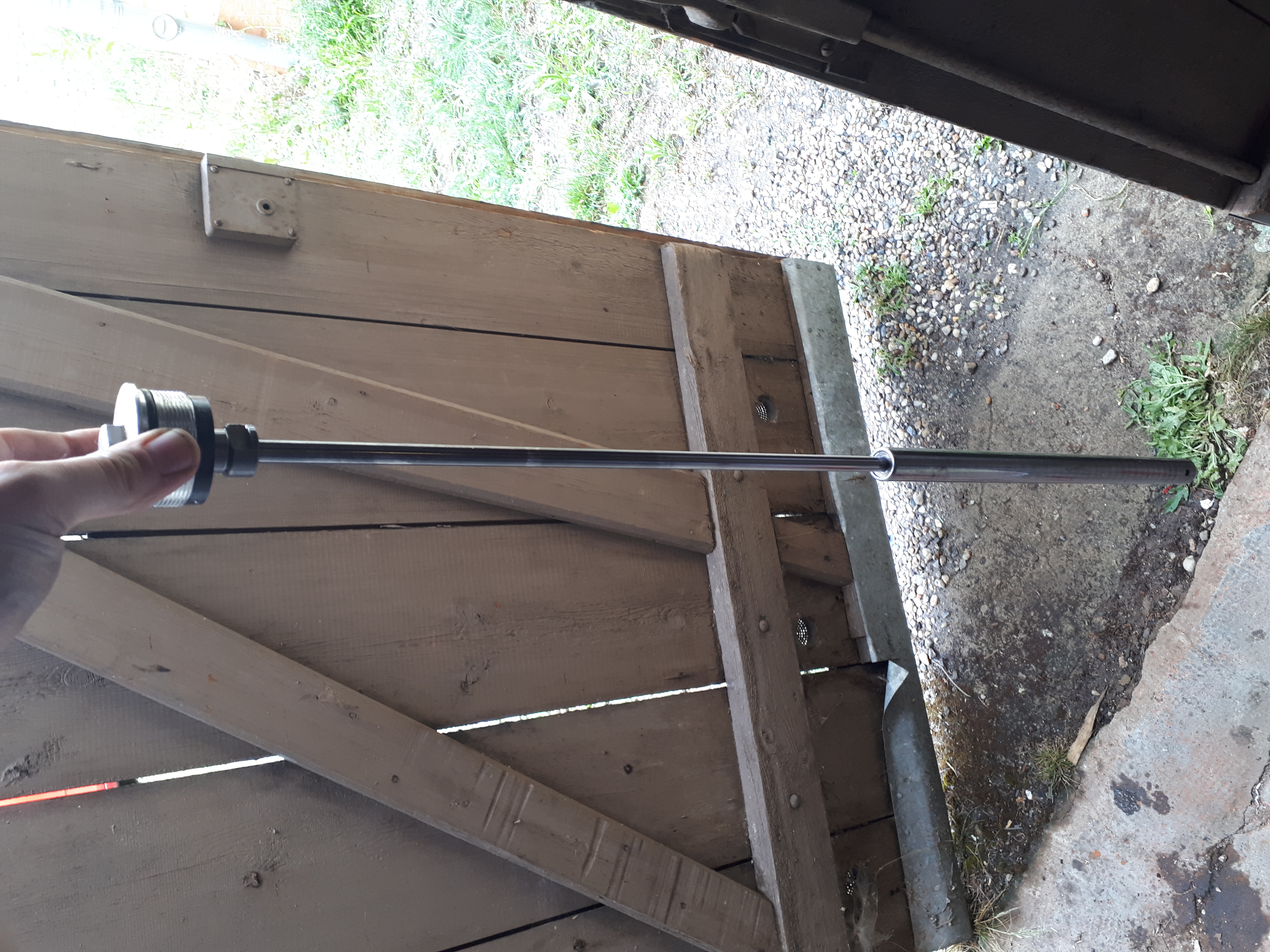

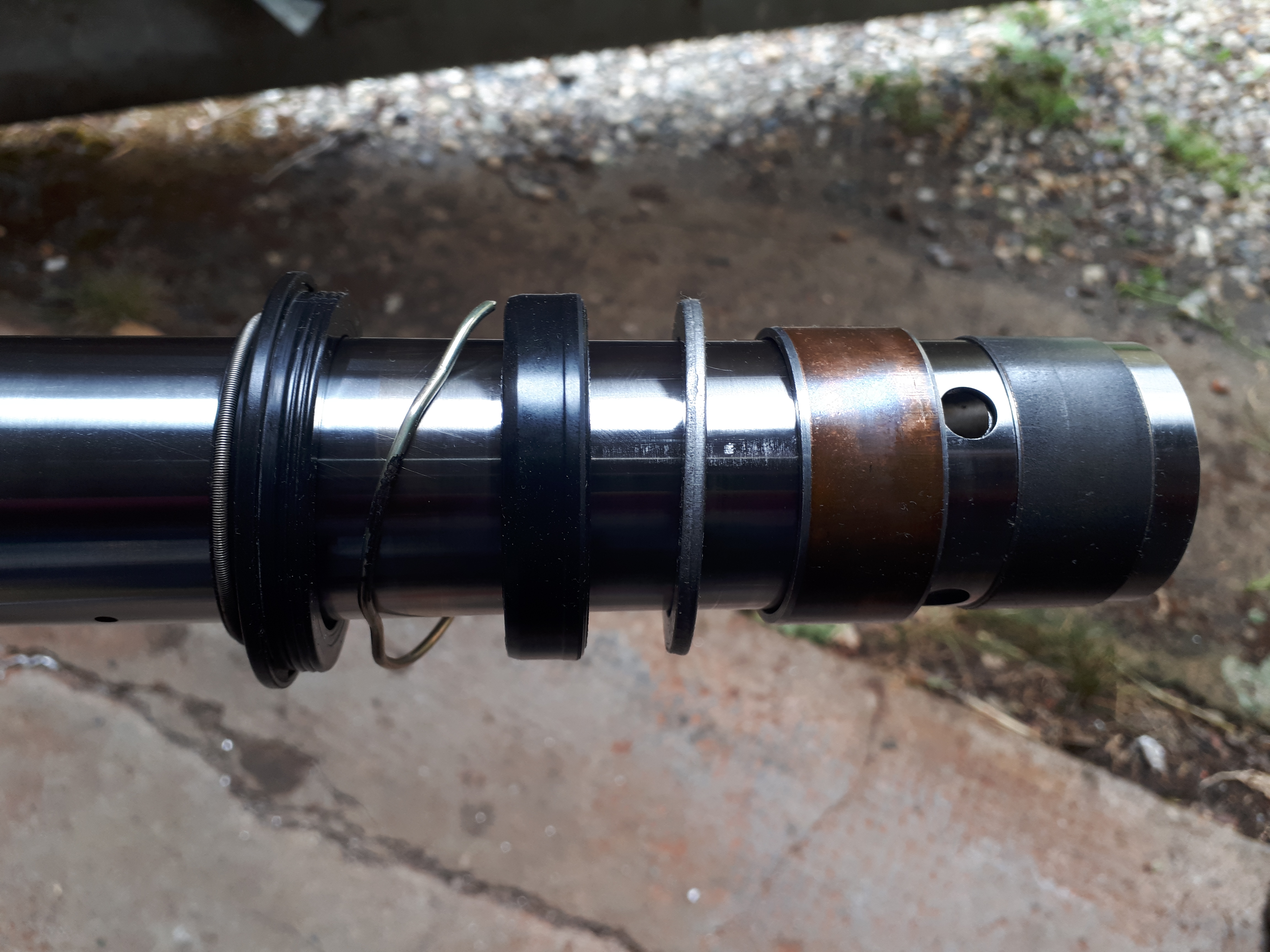

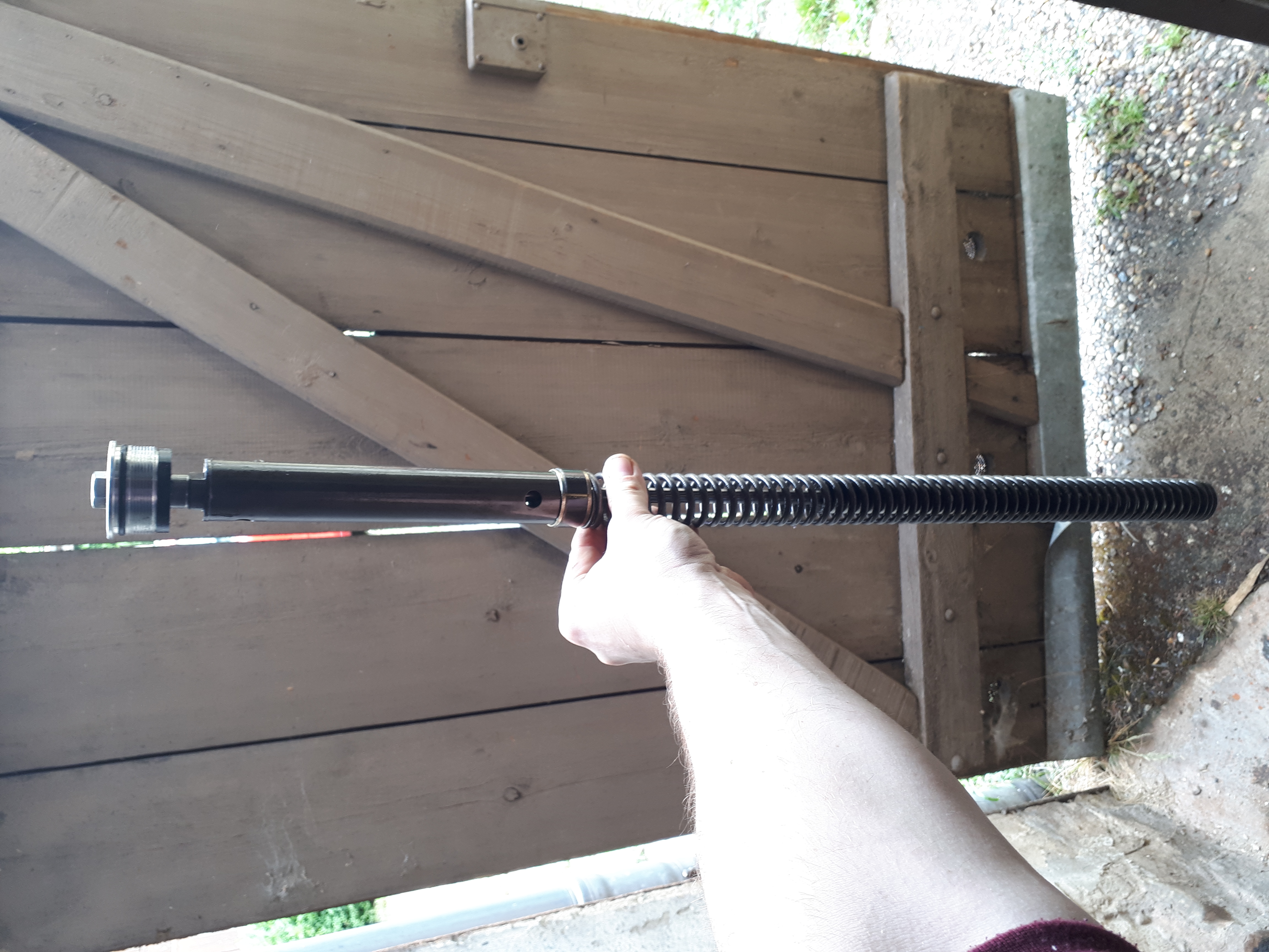

  • Ich hab letzten Sommer die USD einer Kreidler 125 DD regeneriert. War kein Hexenwerk. Ich gehe davon aus das deine USD relativ ähnlich aufgebaut sein dürfte.
    Ging ähnlich einfach zu zerlegen wie eine Simson Gabel. Passende Anleitung habe ich im Netz gefunden.
    Hier mal Bilder der Innereien.
