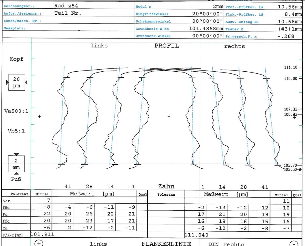

    Die Verzahnung bei Ronge wird gefräst und einsatzgehärtet. Die Einfahrzeit rührt daher, da die Zahnflanken eine etwas rauhe Oberfläche haben und sich erst etwas glätten müssen. Normal brauch es bei Zahnrädern keine Einfahrzeit, doch ist die Rauhtiefe etwas gröber, kann es punktuell bei hoher Belastung zu Temperaturspitzen und somit zum Erreichen der Anlasstemperatur kommen, was zur Härteveränderung an der Oberfläche führen kann.

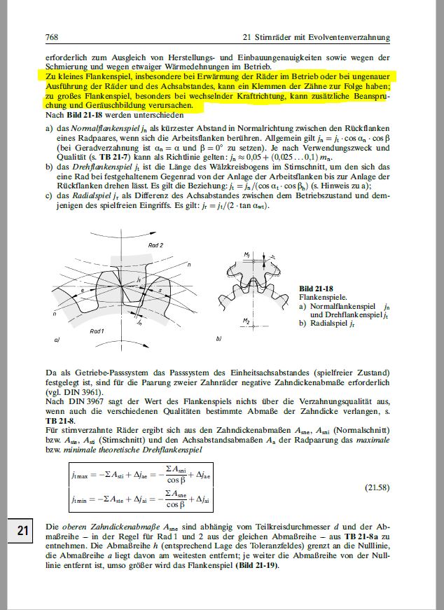

    Was ist eine engere Evolventenverzahnung und woher rührt dadurch die bessere Kraftübertragung?

  • Was ist eine engere Evolventenverzahnung und woher rührt dadurch die bessere Kraftübertragung?
    Engere Evolventenverzahnung ist auf meinen Bockmist gewachsen und wie du richtig andeutest, wohl auch kein gängiger Begriff. Ich sollte vorsichtiger mit solchen schnellschuss Begriffen umgehen :hammer: .
    Deine Erklärung ist dennoch gar nicht so weit weg von dem was ich im Kopf hatte, nur war meins "beschissen" ausformuliert.
    Dem möchte ich nur noch hinzufügen, dass ich das ganze eigentlich im Sinne der Größe des "Normal"-Flankenspiels meinte.
    Völlig gleich das es jetzt mit der Oberflächenrauigkeit kaum etwas zu tun haben wird, aber Ronge dieses in Bezug auf Performance schon mit bestmöglicher Qualität gewählt haben sollte.
  • Bei dem was du so bekommst, meine Meinung die beste Wahl. Ich fahr in beiden Kisten den 17/54 Primär, aber keine K7, passt absolut. Erhöhung des Nornalflankenspiels bringt nichts, ausser ggf mehr Verschleiss. Beim Primär haperts meiner Meinung an anderen Sachen, was sich aber nur auf Comfortebene bewegt zur Geräuschminimierung. Mein erster Ronge Primär war etwas lauter, das klein3 Ritzel hatte ne ziemlich ruppige Oberfläche, was ich auf einen stumpfen Wälzfräser zurückschliesse. Der zweite war super leise (S70 Schrägverzahnt war lauter). Darauf hab ich beim 1. das 17er Ritzel nachbestellt und siehe da, super leise...
    Zum Thema 17/54er Primär Modul 2 mal paar Findings zum Thema Einfahren. Die Illustration befindet sich aktuell noch in der Zusammenstellung und wird in Kürze im entsprechenden Thema veröffentlicht. Mit ausführlicher Erklärung.
    Hier schon mal ein kleiner Spoiler:
