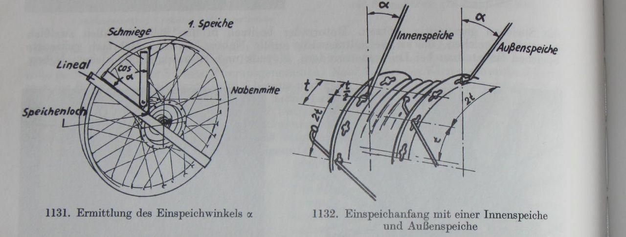

Ich will nur ein Fremdfabrikat Felgenring fahren. Damit die Speichen nicht krumm stehen, sollen die Löcher im Ring passend gebphrt werden.
Ich glaube ich messe es doch selbst aus. So viel Arbeit scheint es nicht zu sein. Der radiale Winkel hat gemessene 19° also werde ich dort auf 20° gehen und den axialen Winkel messe ich später aus und stelle es auch mal online.

Falls du eine Felge hast, würde das übrigens so gemessen.
Quelle: https://dreiradler.org/viewtopic.php?f=22&t=9280
der wiederum hat es aus: Motorräder, Roller, Mopeds von Ing. H. Trzebiatowsky erschienen 1955, Seite 604 und 605. -

Simson Rad 2 Fach gekreuzt 18°
1 Fach gekreuzt 11° 30' -
Vielen Dank für die Angabe der 18° radialen Bohrwinkel. Da war ich mit gemessenen 19° doch ganz ok.
Als axialen Winkel habe ich 14° gemittelt gemessen.
