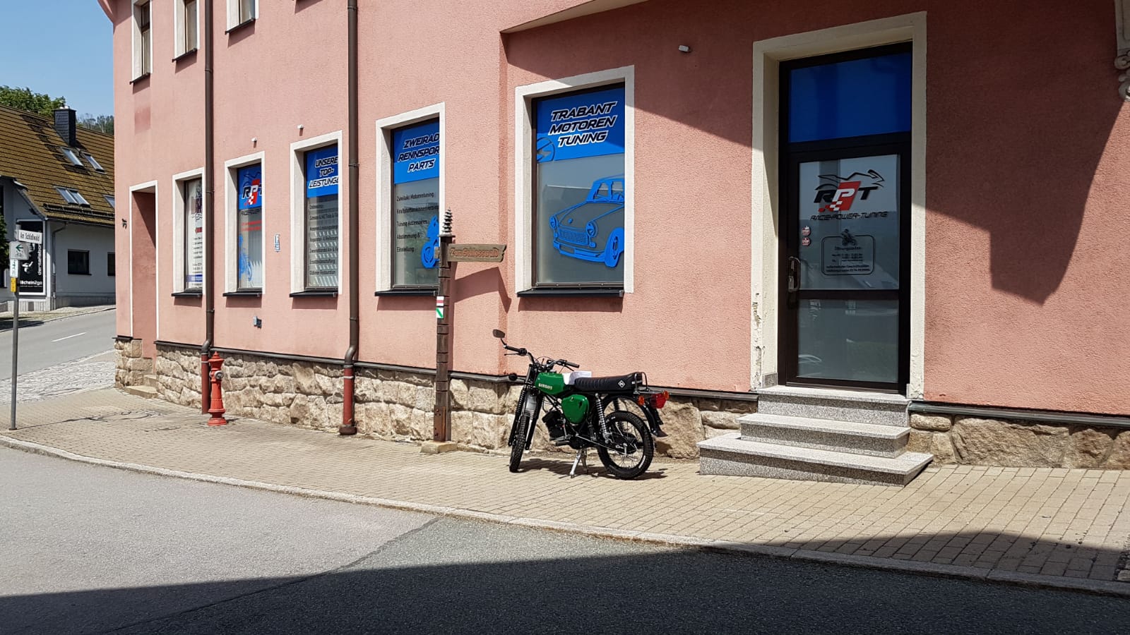

Somit wird sich der Aufbau nicht exakt am Original befinden, jedoch weitestgehend daran angelehnt. Hier ein erstes Brainstorming mit zusammenstecken der gammeligen Restbestände:
Die Gabel schaut auf dem Bild sehr lang aus, was mit der Stellung des Hubständer zusammenhängt. In Wirklichkeit wirkt die Gabel nicht so lang wie auf dem Bild.

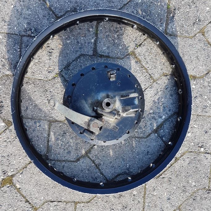

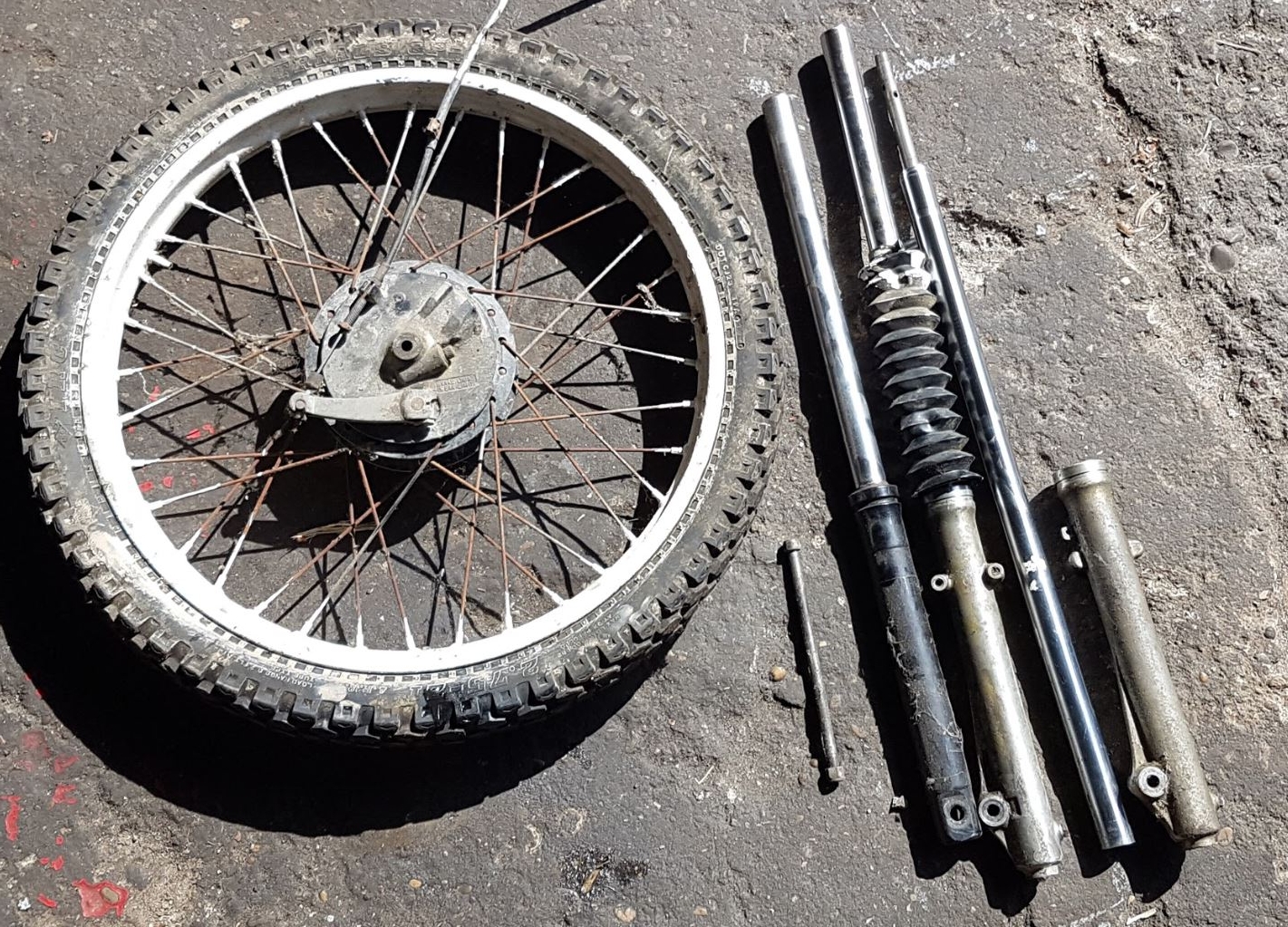

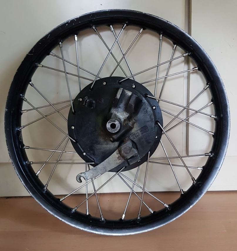

Die Felgen vom Vorderrad hab ich Sonntag schon zerlegt und die benötigte Speichenlänge ermittelt. Die TS80 Trommel wird mit 135er Speichen in die 16" Simsonfelge eingezogen.

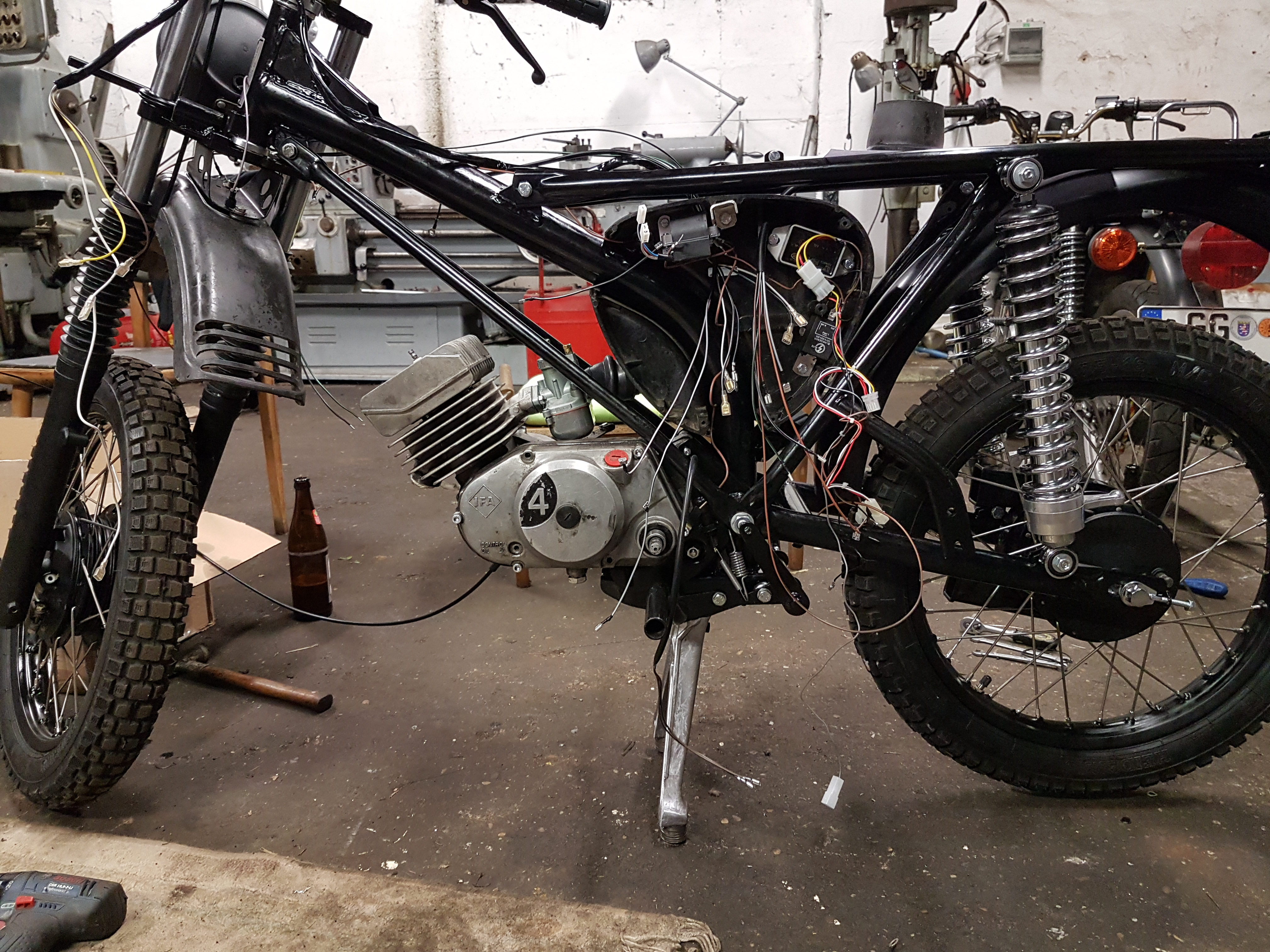

Die Gabel kommt in die Enduro Klemmbrücke rein, was einen Zuwachs von 40mm vorne gegenüber original ergibt.Somit passt die Gabel fast plug and Play. Lediglich die Distanzhülse der Steckachse wird wenige Millimeter gekürzt.
Hinten sollen 380mm Endurodämpfer rein, womit die Sitzbank fast wieder gerade steht.

Morgen ist Abgabe im Pulverbetrieb, Wunschtermin ist der 30.04 um die Urlaubstage mit zu nutzen. Rahmen, Naben, Tauchrohre und Felgenringe werden schwarz gepulvert. Ggf wird auch der Motor später schwarz lackiert.

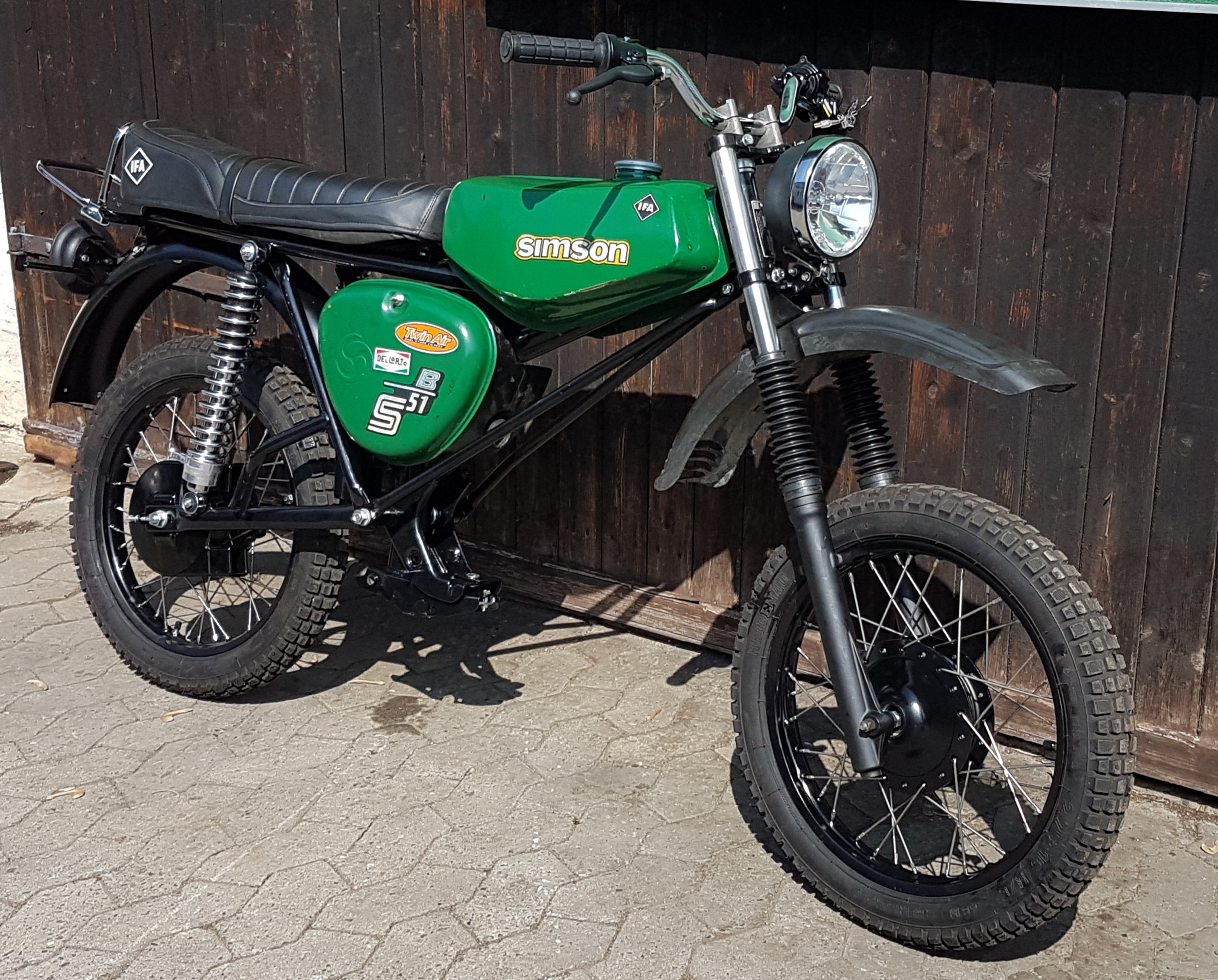

Die ersten Bestellungen sind heute eingetroffen. Geordert wurde der ganze Kleinkram, Blinker, Beleuchtung, Kabelbaum, Schalter, Schraubensatz, Kotflügel hinten und obendrein noch eine Vape und jede Menge anderer Kleinkram.
Unser Flintriemen passt auf, dass bloss nichts wegkommt ![]()

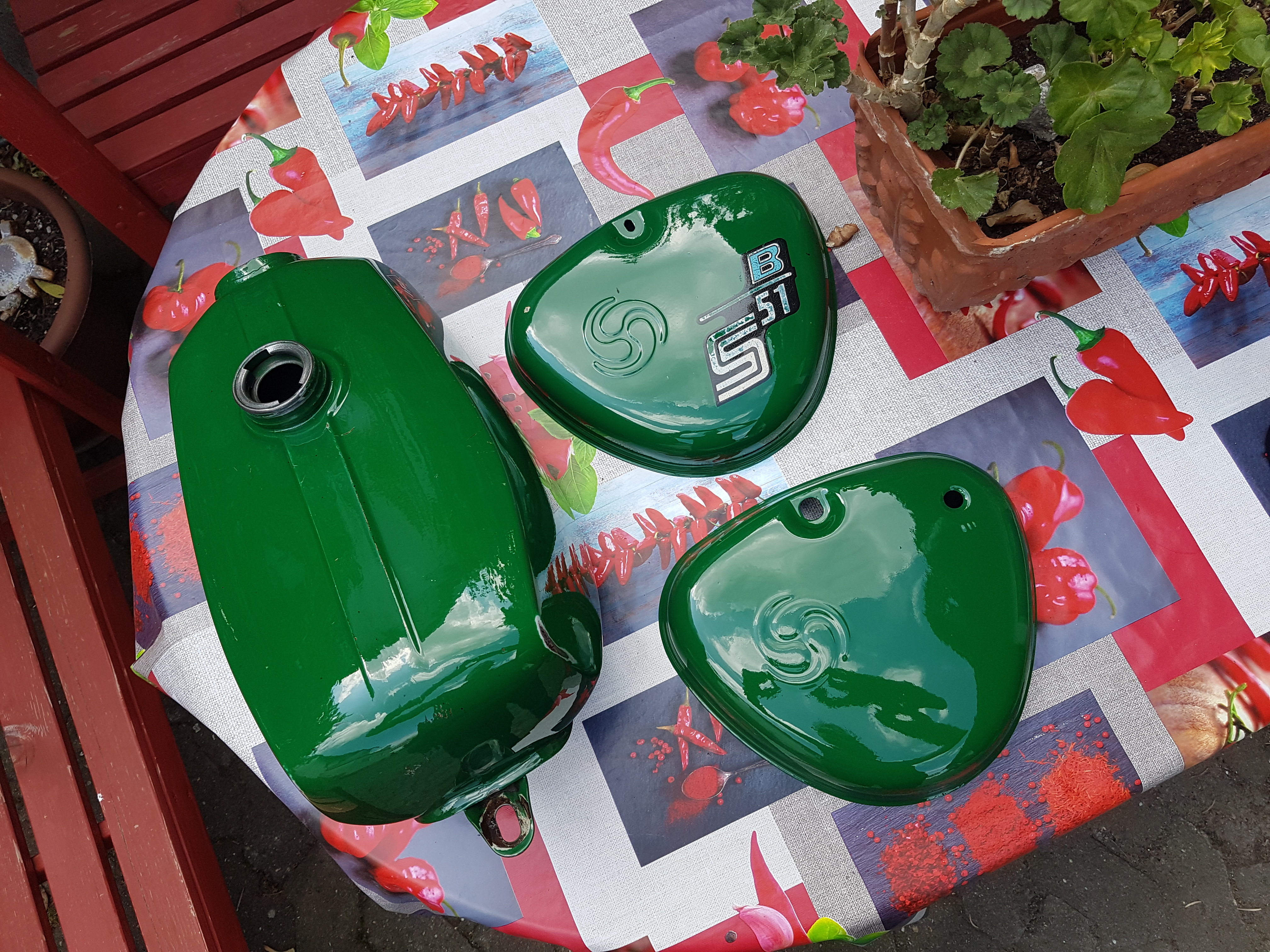

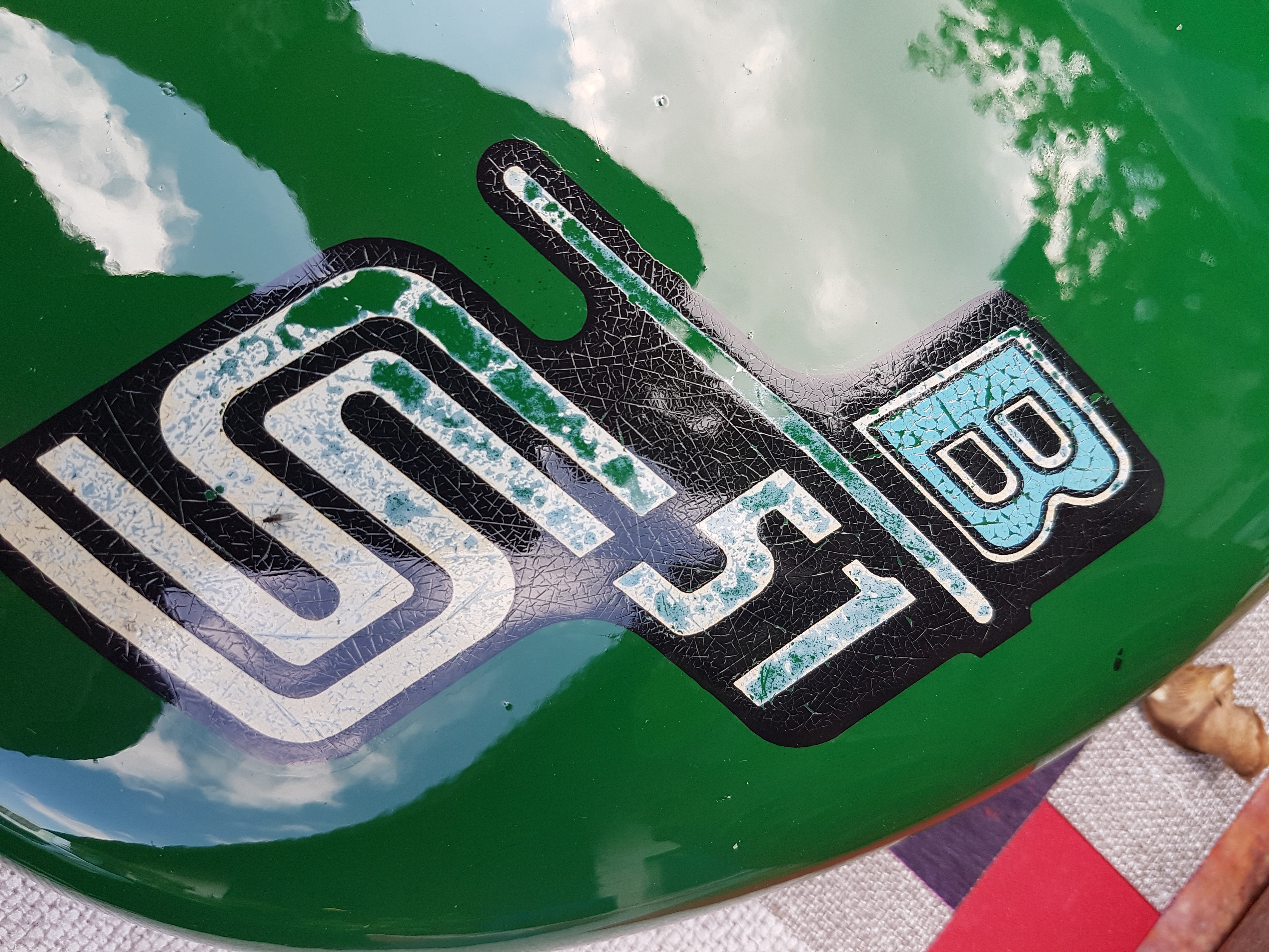

Zukünftig soll ein originaler roter Lacksatz drauf, doch fürs Erste wird der Billardgrüne Lacksatz komplettiert und Verwendung finden. Ehrlich gesagt, find ich den alten Grünen mit seiner Patina und den Abriebspuren in Knieweite richtig chick.
Doch hab ich hier nicht das Letzte Wort was die farbliche Abstimmung angeht ![]()
Heute wurden noch paar freundliche Gespräche zwecks Eintragung der Gabel geführt.

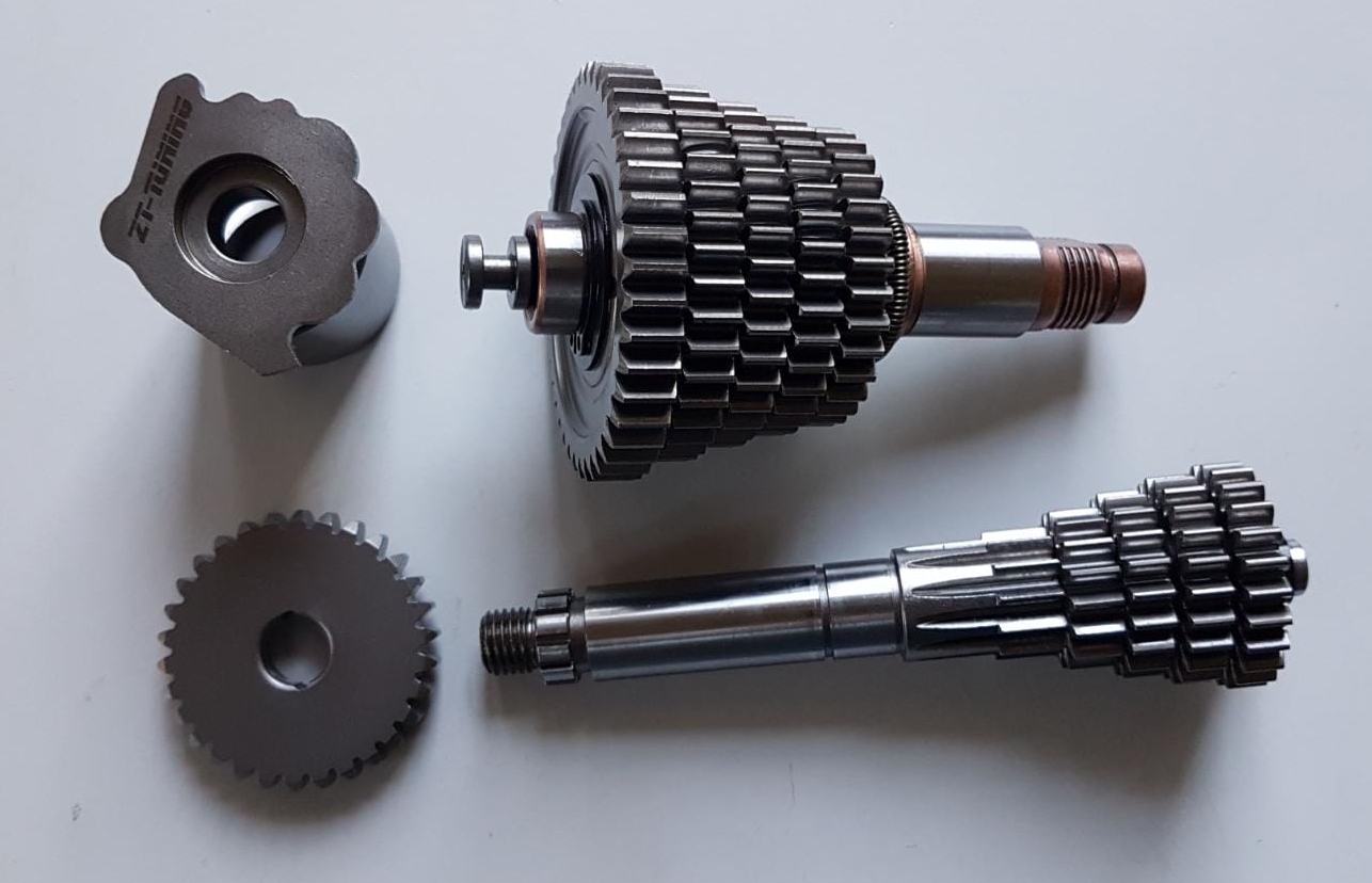

Motor ist noch in Planung, wird Richtung LT90 Reso gehen, mit AOA2, RVFK20 und entweder 4 Gg oder doch 5Gg, je nach vorhandenem Budget im Projektzeitrahmen.
Der Termin steht nämlich schon fest, bis Suhl soll das Geschoss fertig sein. Bis dahin ist noch viel zu tun...
