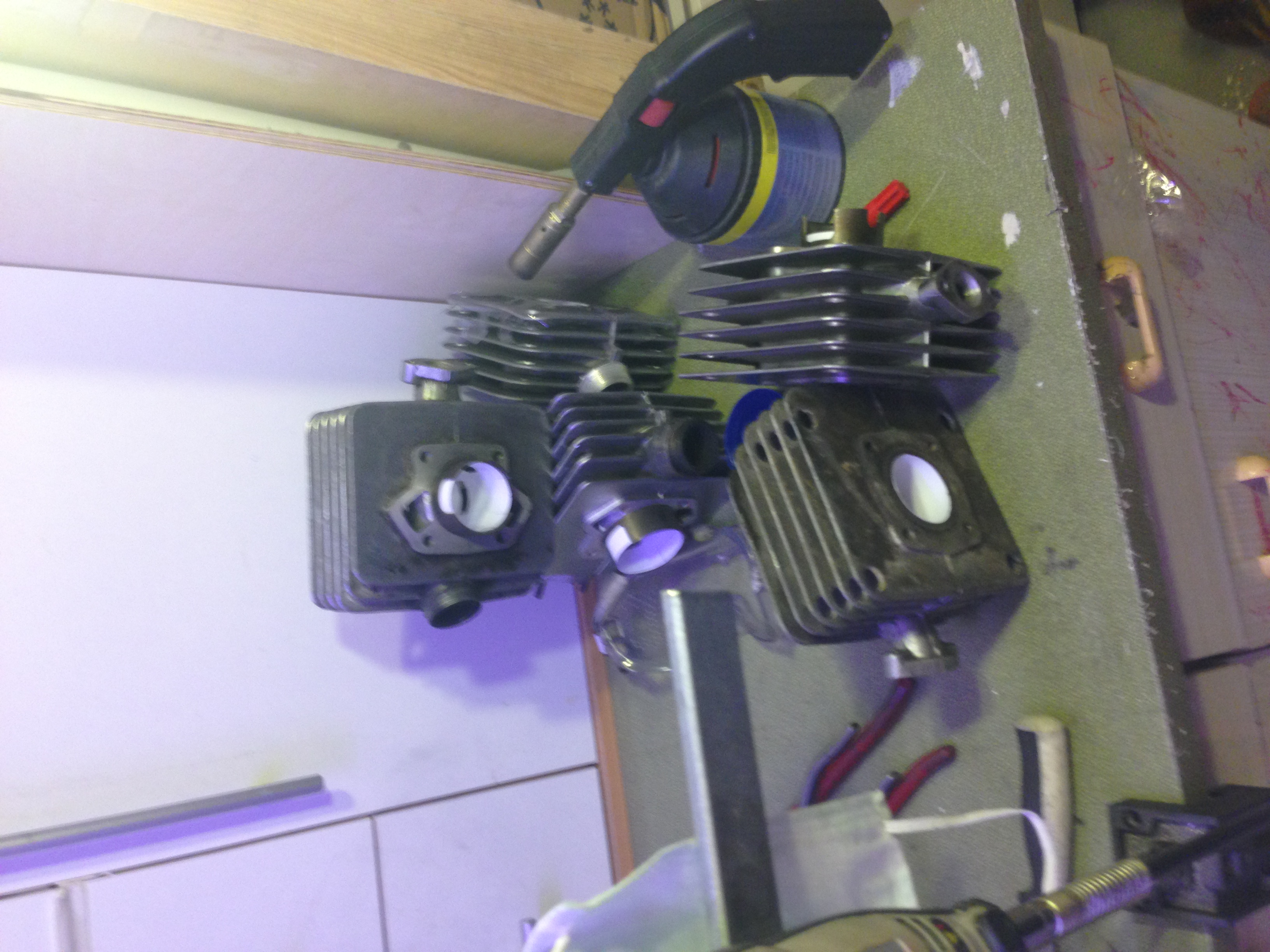

Werkzeug vorhanden
Dremel
Biegewelle
Langschaftfräser
Messschieber
Dann sowas hier
Wir sind auf dem rh50 bei knapp 10PS und auf einem m541 50cc Quadrat bei 15 ps, davon abgeleitet gibts alles was denkbar und baubar ist https://www.google.de/search?client=…20&bih=460#ip=1
Grundlage war irgendwann mal in 2014 die xxxxx Anleitung 10PS, da dort die Grundlagen vermittelt wurden, aber halt nicht Idiotensicher. -
