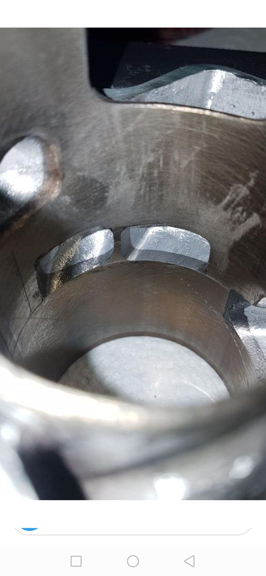

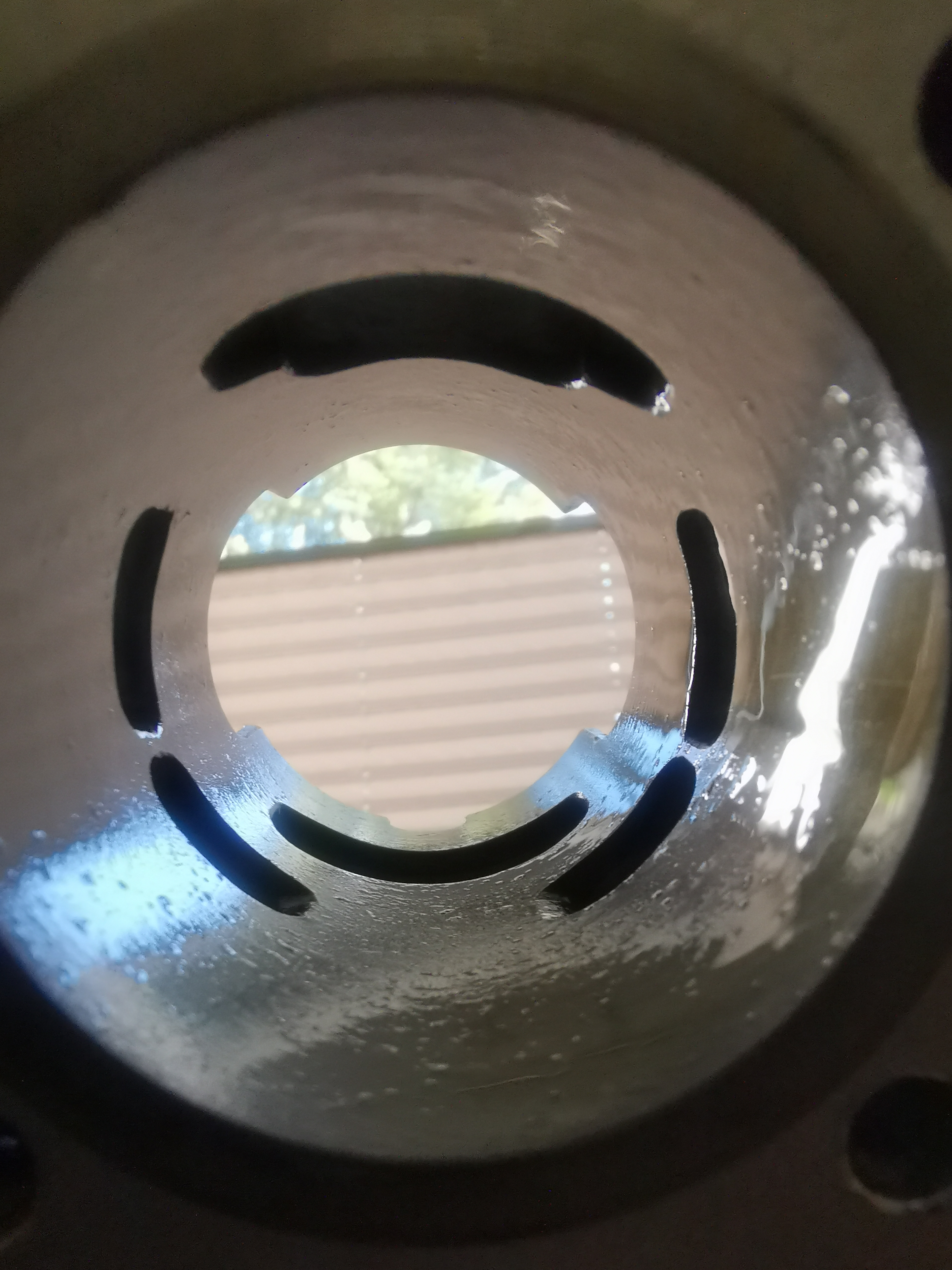

  • So neuer Plan,
    als erstes baue ich meinen 85/4R auf den Motor, der sollte mit diesem Drehzahlauspuff relativ gut funktionieren.
    (das eine Bild ist vor dem Schleifen)
    Dann bestell ich mir einen ZT 85G Gen2 Rohzylinder und bau mir daraus einen Zylinder für den Crossbereich, der kommt dann auf den neuen Motor und dazu kommt eine eigens dafür gebaute Esse von WigNick.
    Dann ist Motor und Leistung schonmal abgehakt und es kann an die Bremse vorne gehen.
