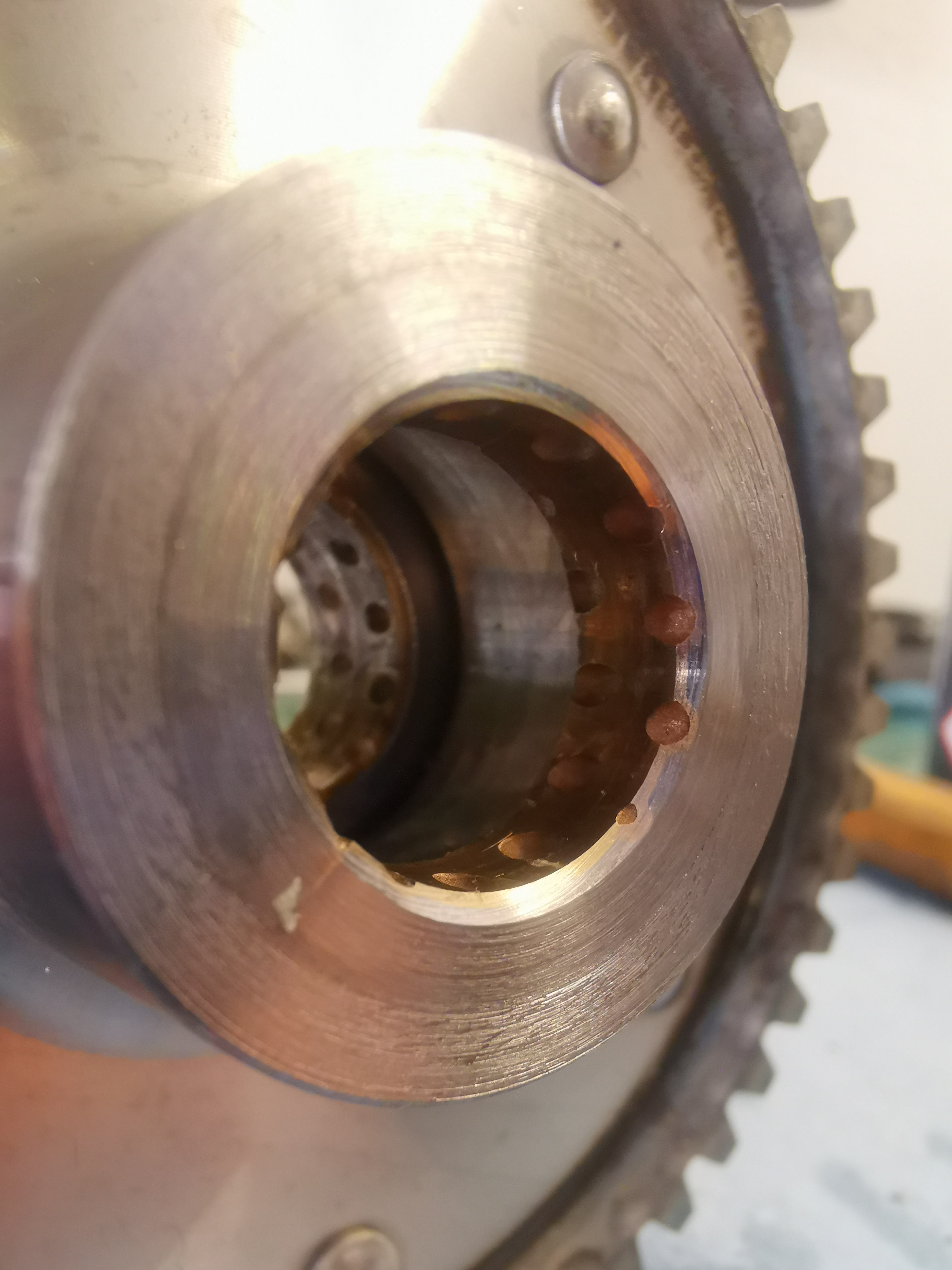

    Ein Umbau auf breites Kupplungswellenlager würde ich dir auch nahe legen, wenn du den Motor schon offen hast.

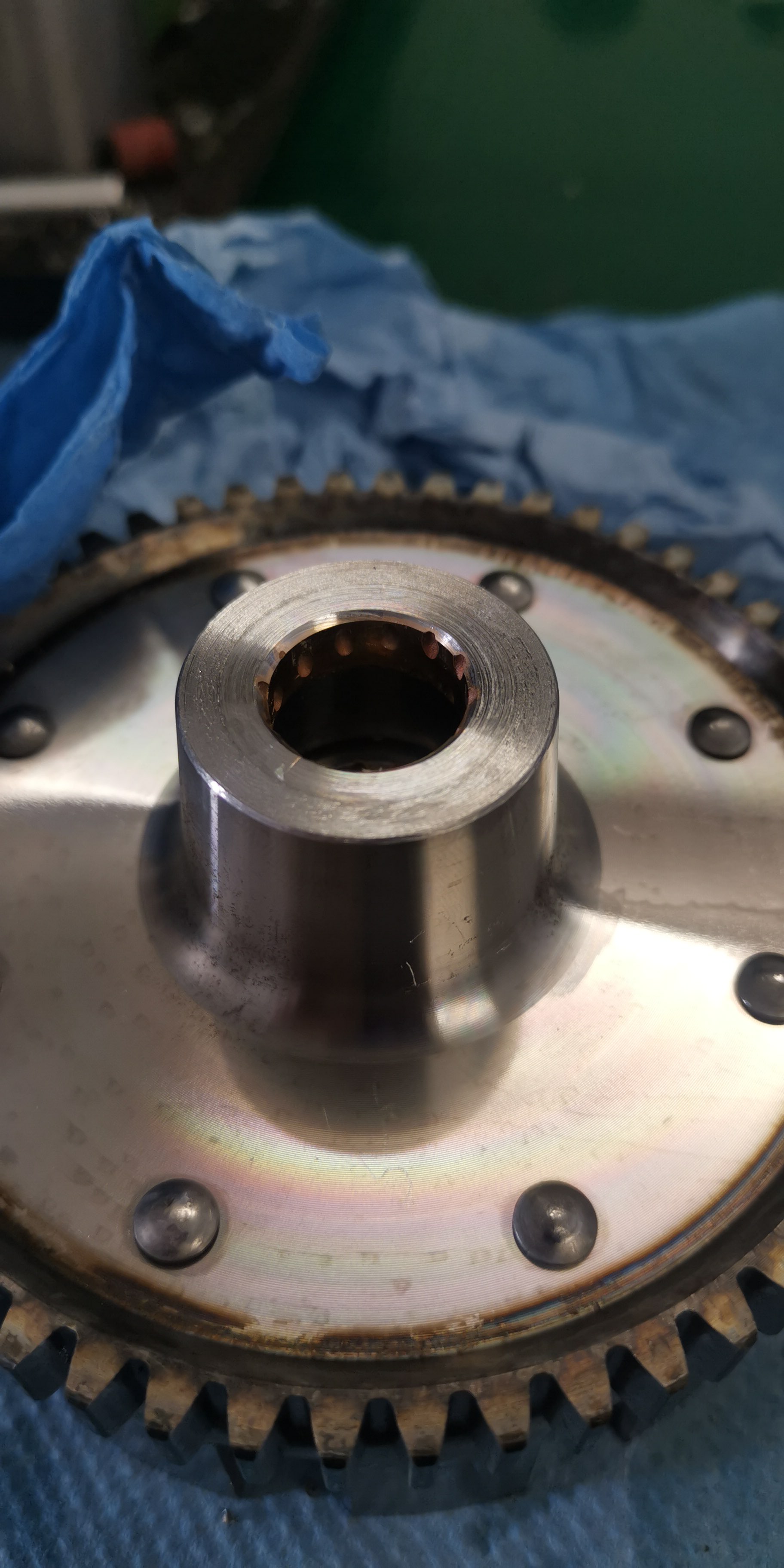

    Doppelreihiges Kupplungswellenlager habe ich schon bei Ronge bestellt, den ZT Primär werde ich passend abdrehen.

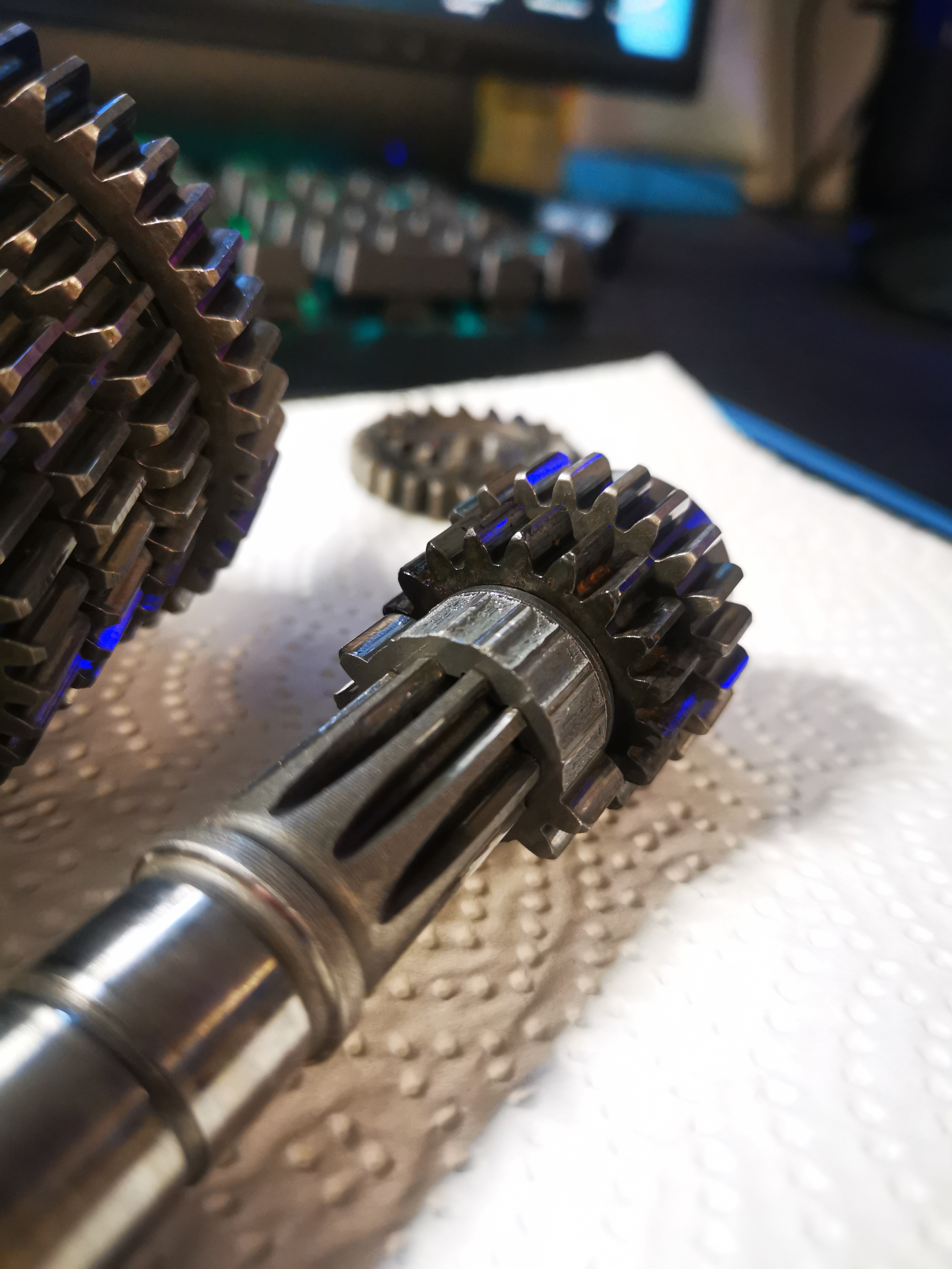

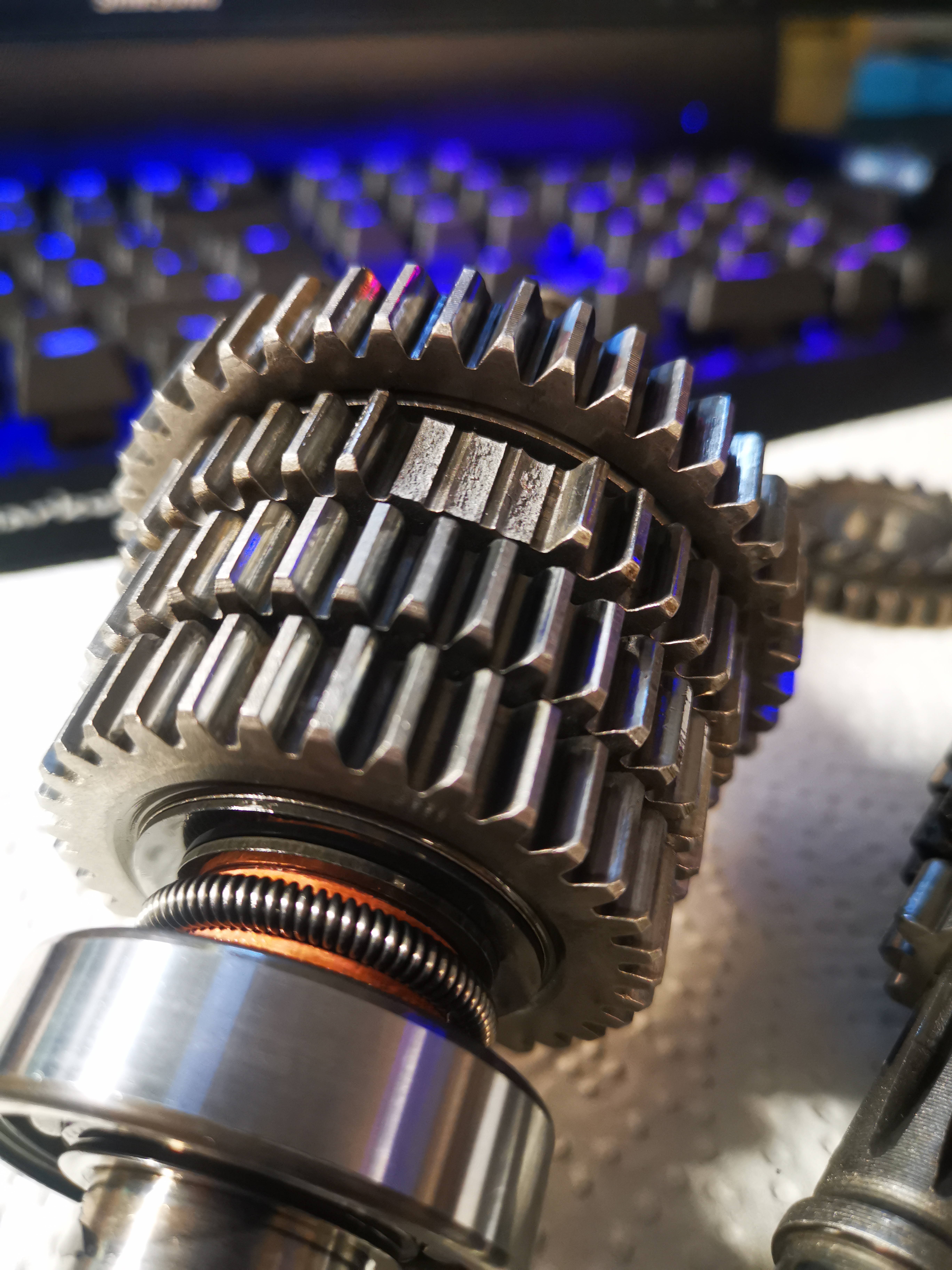

  • Heute mal den ZT Primär für das Doppelreihige Kupplungswellenlager abgedreht und ein 4 Gang Getriebe mit Ronge 1.,2.,3. und DDR 4. gebaut, so sollte das doch was werden. Hab für das Getriebe insgesamt unter 100€ gezahlt, preislich schöner, als auf ein viel empfohlenes 5 Gang umzusteigen und wahrscheinlich auch stabiler.
  • Hab für das Getriebe insgesamt unter 100€ gezahlt, preislich schöner, als auf ein viel empfohlenes 5 Gang umzusteigen und wahrscheinlich auch stabiler.
    Richtig, 5-Gang wird nur empfohlen weil es teurer ist und nicht hält.

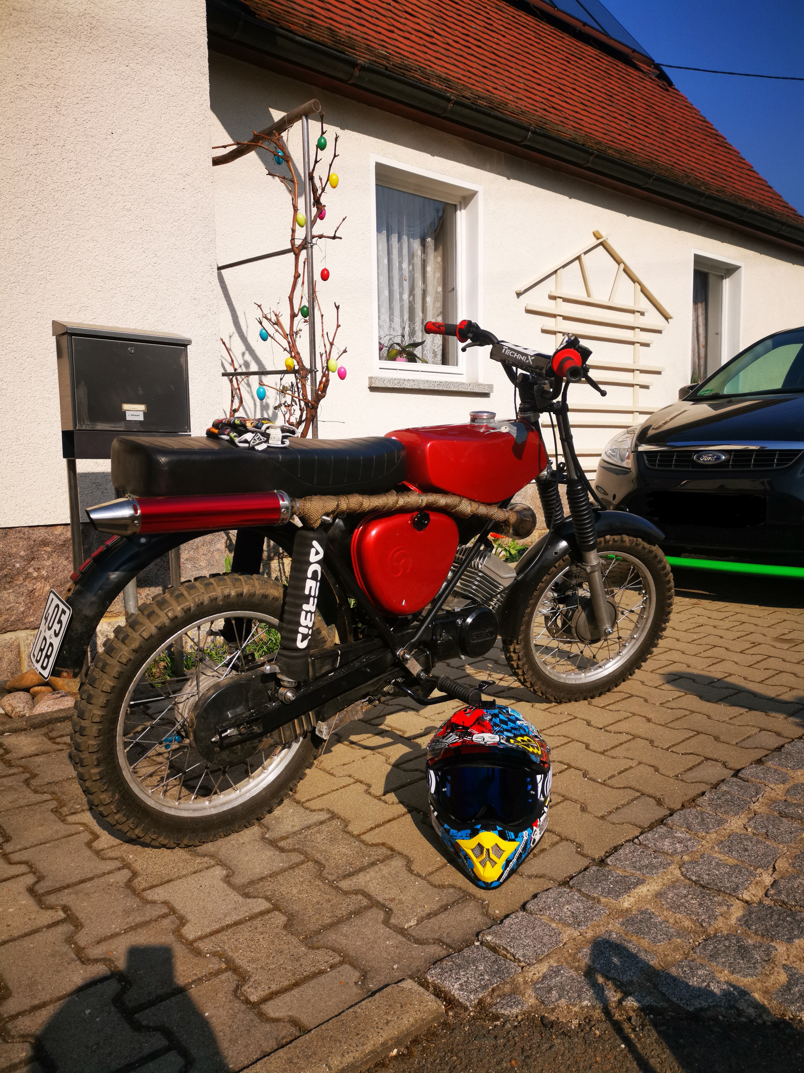

  • So also einiges hat sich getan.
    Zuallererst muss ich sagen, dass die Tipps mit dem 5 Gang schon sehr gut waren. 1 Gang mehr ist eben 1 Gang mehr und wird auch später in dem guten Rennmotor eingebaut. Dennoch bin ich glücklich das 4 Gang eingebaut zu haben, einfach nur der Erfahrung wegen und außerdem funktioniert es trotzdem relativ gut. Der lange Erste in Kombination mit der derzeitigen Übersetzung ist für quer durch den Wald fast zu lang, dafür aber für Feldwege und Wiesen/ Felder absolut perfekt.
    Wie schon erwähnt ist der Motor jetzt wieder zusammen, diesmal ordentlich mit doppelreihigem Kupplungswellenlager und dem angesprochenen 4 Gang.
    Die Stoßdämpfer sind mittlerweile auf Uniball umgebaut und auch an der richtigen Position.
    Heute habe ich das vordere Radlager gewechselt, da das den Crosseinsatz wohl nicht so super fande, außerdem war es noch ein Offenes von vor 1985 also alleine schon altersbedingt geschädigt, nach der Fahrt heute hat dann auch das hintere Radlager aufgegeben, das wird dann die Tage gewechselt.
    Als nächstes wird der Rahmenumbau vollendet, indem die Lenkanschläge usw. gebaut werden, danach kommt eine ordentliche Scheibenbremse vorne mit SR50 Scheibenbremstelegabel, gleichzeitig wird sich um die Übersetzung gekümmert. :)
  • Ja, aber die normalen Radlager mit verstärkter Hülse, also nicht das Set mit dem einen breiten Lager, ich hoffe das hält so, sonst muss ich nochmal ran. :ph34r:
