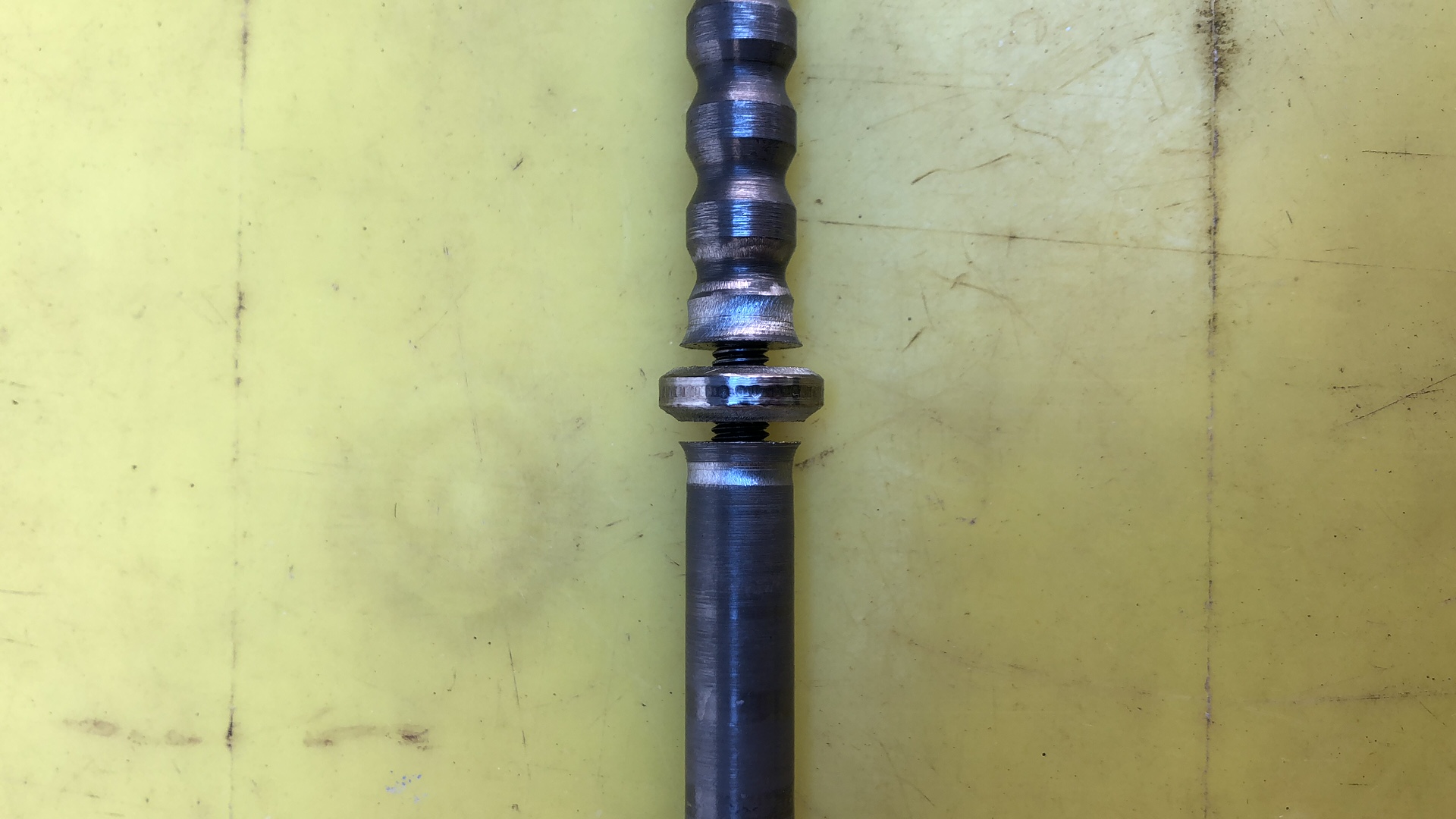

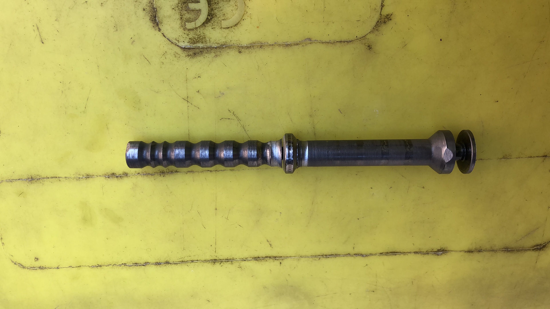

Ziehkeil ist 2 teilig, auch der neue. Ist ein Gewindebolzen drin mit Loctite eingeklebt sieht man natürlich nicht ohne weiteres.

Gründe kenne ich nicht. Aber wenn die Teile nicht fest zusammen sind gibt es die seltsamsten Schaltprobleme. Für die Ungläubigen ein paar Bilde. Das ist die aktuelle Version.
Das Blättchen in der Mitte wird wohl härter sein als der Rest vom Keil, damit reduziert sich die Bruchgefahr.

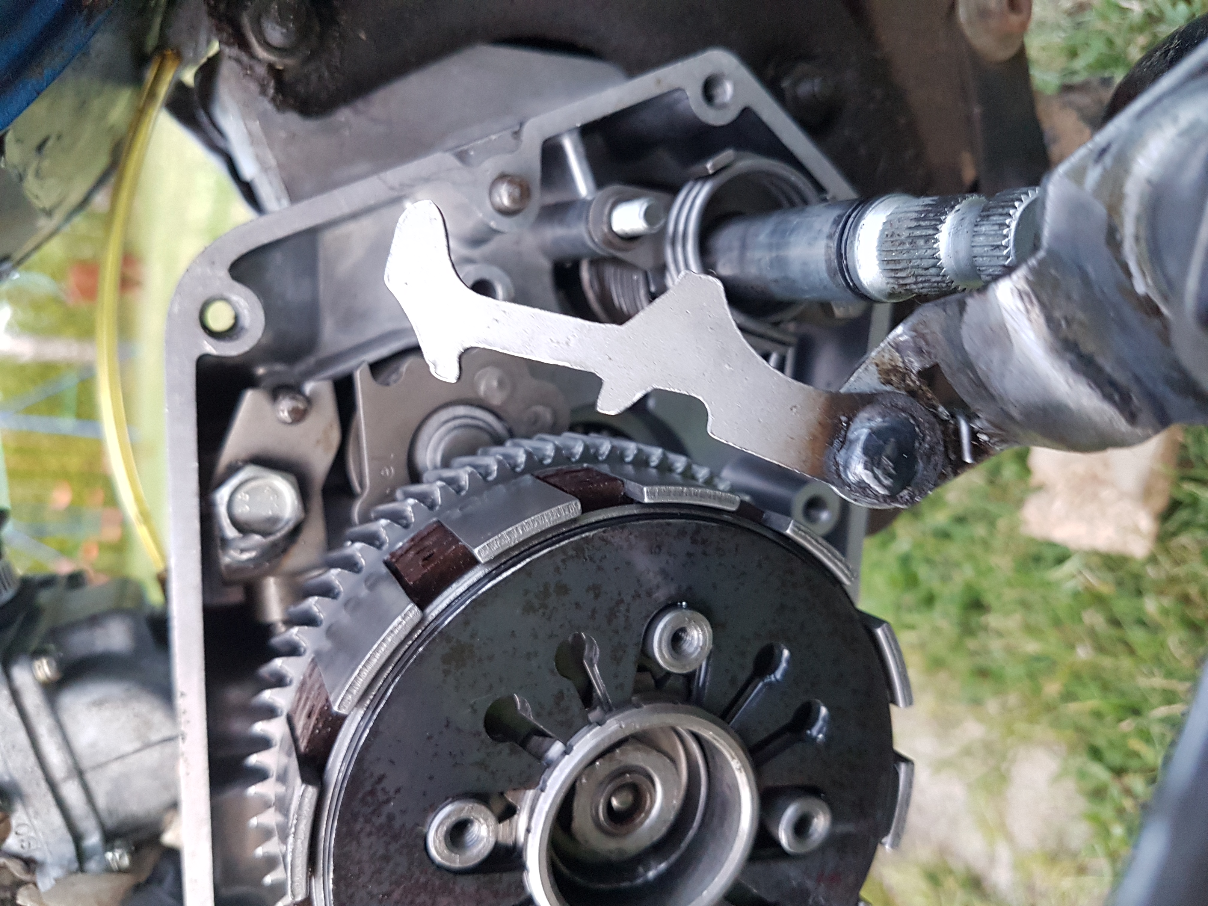

So neue info bei mir , habe Schaltgabel bearbeitet, nachgearbeitet was geht, es flutscht alles rein , habe nochmal versucht per Feineinstellung an der Motorschraube nachjustiert es spielt sich in einer halben Umdrehung ab entweder geht der erste nicht rein , dann hällt der 6te, wenn ichs anders einstelle das der erste gerade so hält u reingegt, springt mir bei last der 6te raus, brauche irgendwie mehr hebel dann ???🤔
Hab mal hier angefügt die schaltgabel, ich glaube es hängt an der Hebelumlenkung , der ist noch DDr
