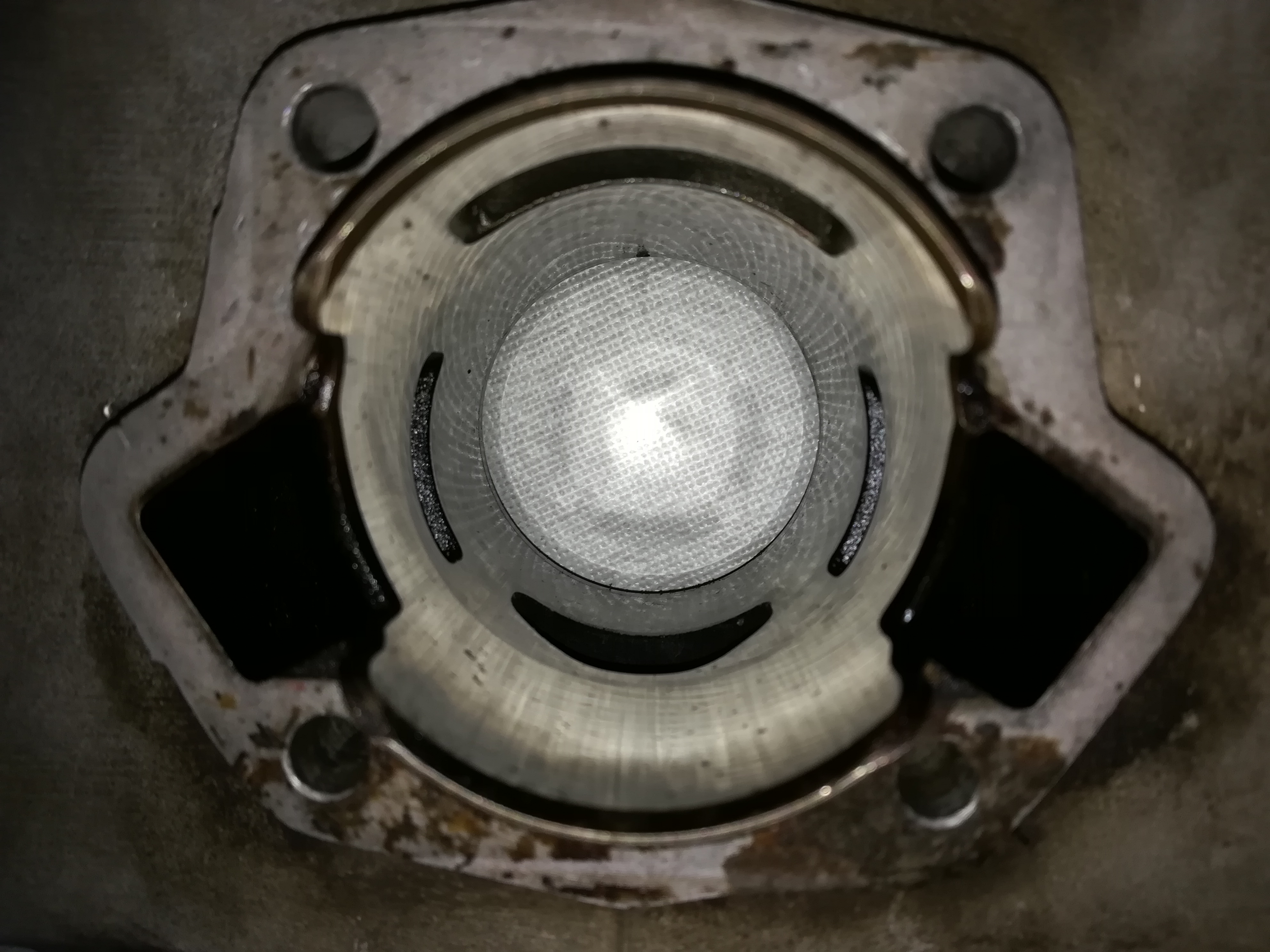

schaut Euch mal die Buchse vom LT90 RESO an.
Bringt es was wenn man unten soviel / tief aus der Buchse ausfräst ?
Breite der Kanäle ja und Kante brechen in Flussrichtung dass es keun Stau gibt ist klar.

Hier die Bilder der Buchse
Ich persönlich würde sagen es ist völlig egal, ich bearbeite die Buchse immer bis zum Alu, sodass keine Buchse übersteht und nur ein großer Radius stehen bleibt, aber ich würde sagen das ist Geschmackssache.

Guck dir die Details von den Bildern ab. Dann machst du es richtig.
