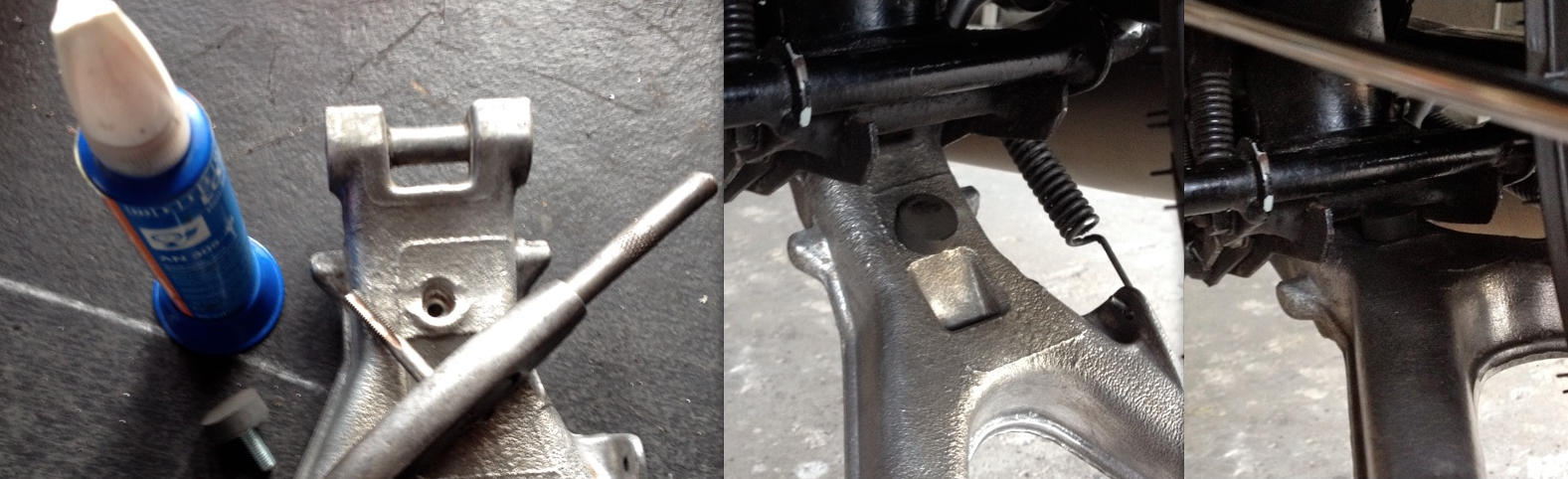

  • Das müsste ich mal probieren,ob es mit Puffer ausreichen würde...
    schwalben-toby: der besagte ständer passt auch ganz normal bei einer s51?
    Passt wunderbar
    Habe da auch einen Anschlaggummi Puffer mit Gewinde hinten reingefriemelt und auf passende Länge geschnitten,
    Bei dem Ständer braucht man aber 2 Federn und für die Linke Seite noch einen Feder Halter der auf die längere ich glaube untere Motorhakteschraube kommt...
  • Passt wunderbar
    hab mich da informiert und die sind leider ausverkauft in 300mm.340mm wäre aber eindeutig zu lang^^
    könntest du mir bei gelegenheit fltos schicken wie du das mit den federn gemact hast?
  • ach schon ok.fie feder halterung wäre mir dabei gewesen. aber warum sollte dennoch eine weitere feder rechts eingebaut werden und wie?
    Links und rechts ist eine Feder, Der Ständer is halt schwerer, deshalb 2 Federn
