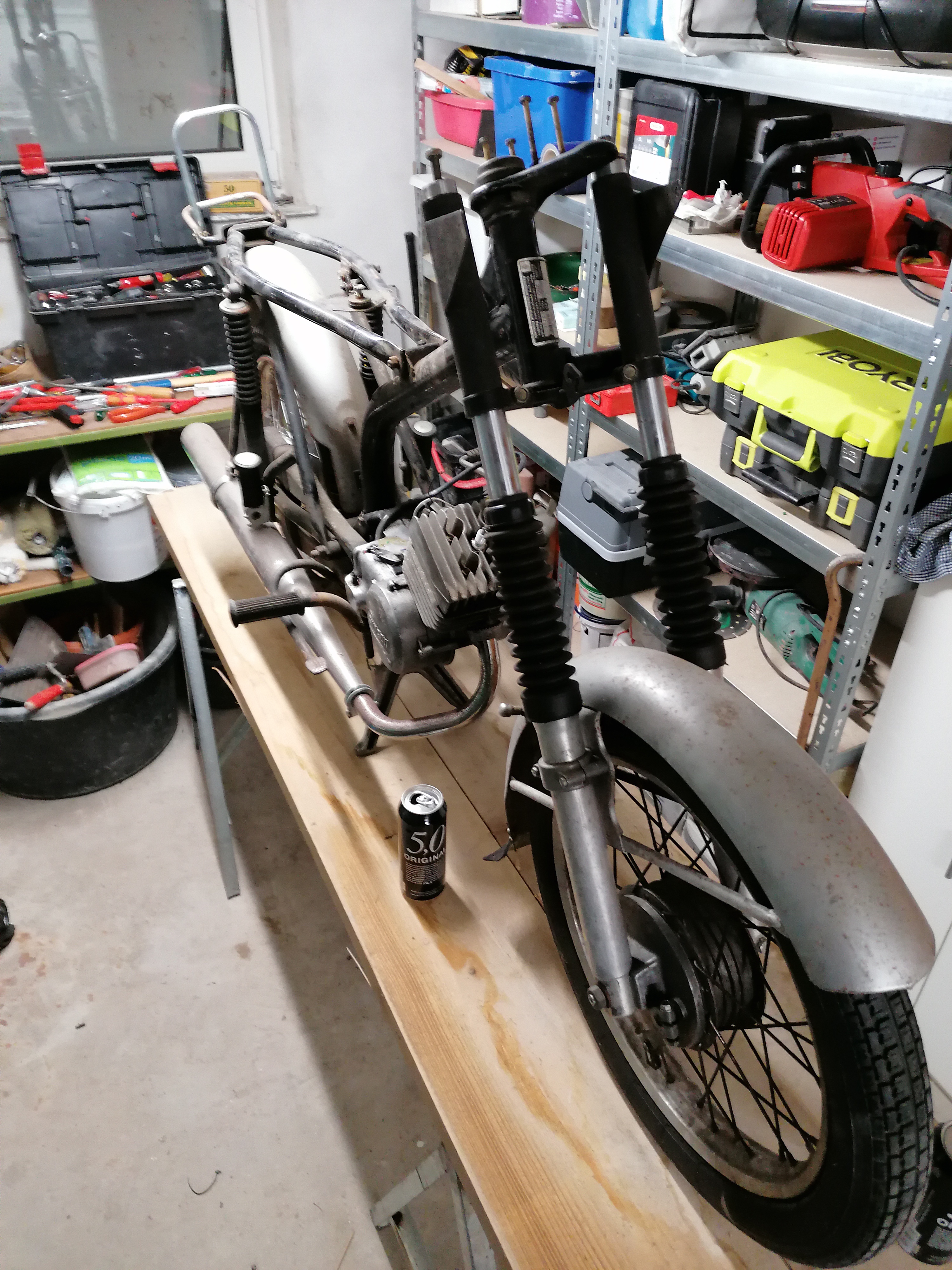

    So ist bei meiner S51 z.B. der Scheinwerfer zwischen 2 Rohrhülsen mit angeschweißten "Dreiecken" an der Telegabel, zwischen oberer und unterer Telegabelhaterung befestigt. Ich habe bisher kein Foto entdeckt, wo das auch so ausgeführt ist. Die Scheinwerfer sind ja sonst im Regelfall an der vorgesehenen Halterung am Hauptrahmen befestigt, richtig?
    Zudem habe ich den Eindruck, dass das vordere Schutzblech von einer S50 stammt, da es noch eine "Querstrebe" gibt, die dann an der Telegabel befestigt wird, kann das sein? Habe ich so bei S51 Modellen nämlich auch noch nicht gesehen. Normaler Weise hat die S51 die Querstreben doch nicht und auch im Zubehörhandel finde ich kein Schutzblech in der Ausführung für eine S51, kann das sein?
    Das anhängende Foto ist wärend der Demonatge. Dort kann man das vordere Schutzblech und die Scheinwerferhalterung sehen.
    Kann das original sein??

    also ich bin geborener DDR Bürger ;) und kann schon mal sagen das die seitlichen Haltung für den Scheinwerfer nicht original ist. Was man sonst sehen kann sieht alles sehr original aus.
    Gesendet von meinem CLT-L29 mit Tapatalk
  • Es wurden damals die Restbestände an S50 Teilen wie der Strebenkoti und das kleine Rücklicht bei den ersten S51 Modellen verbaut. Baujahr 81-82 müsste betroffen sein, wir haben auch noch eine S51B2-4 die Original die beiden genannten S50 Teile aufweist.
    Das mit den Rohren bei der Telegabel ist meines Erachtens nicht original.
    Baujahr 80-82, gab noch viel mehr dieser Kleinigkeiten.
    Ansonsten Halter abmachen und die alte Variante (die immernoch dran ist) nutzen.

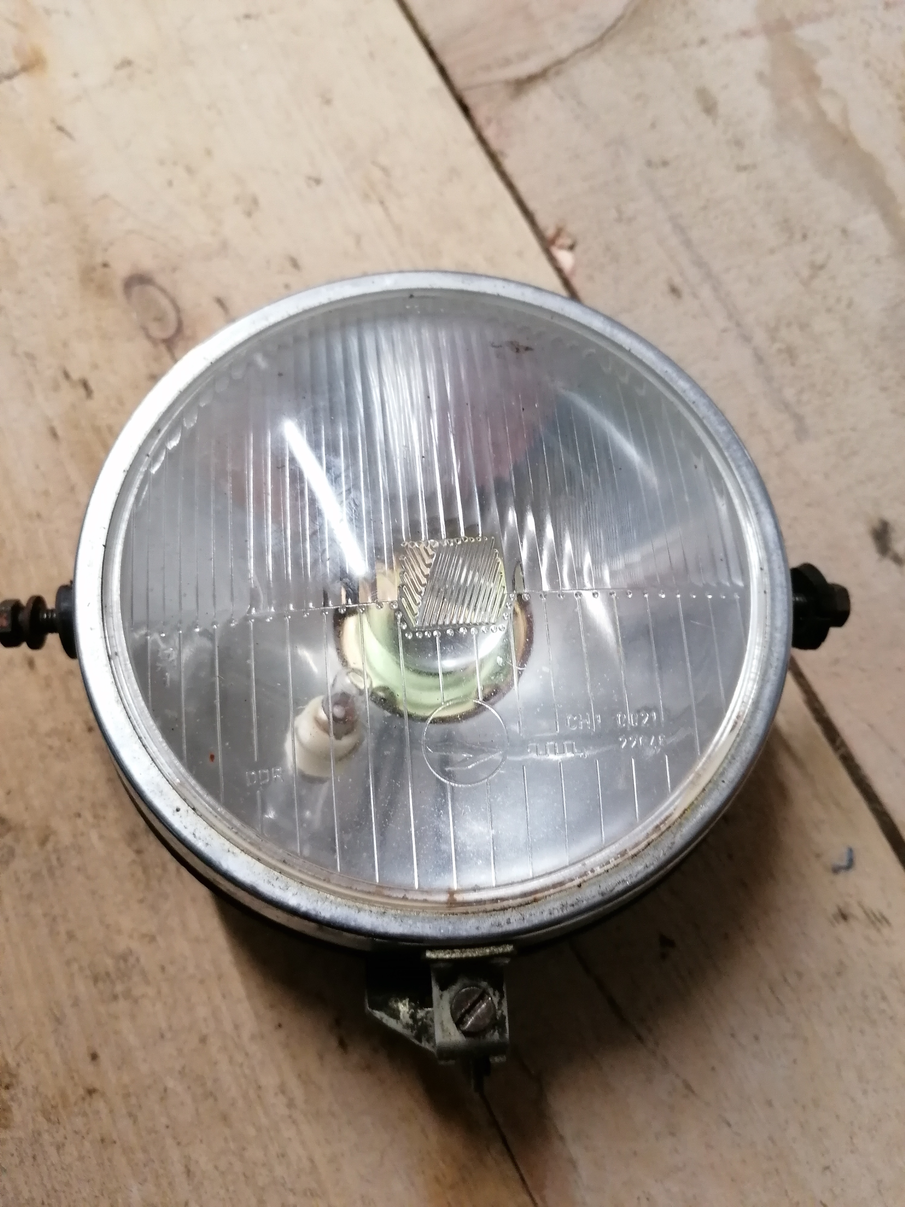

    Spannend finde ich jedoch, dass das Scheinwerfergehäuse ziemlich original aussieht und seitlich extra die Löcher für die o.g. Befesitigungsvariante hat!

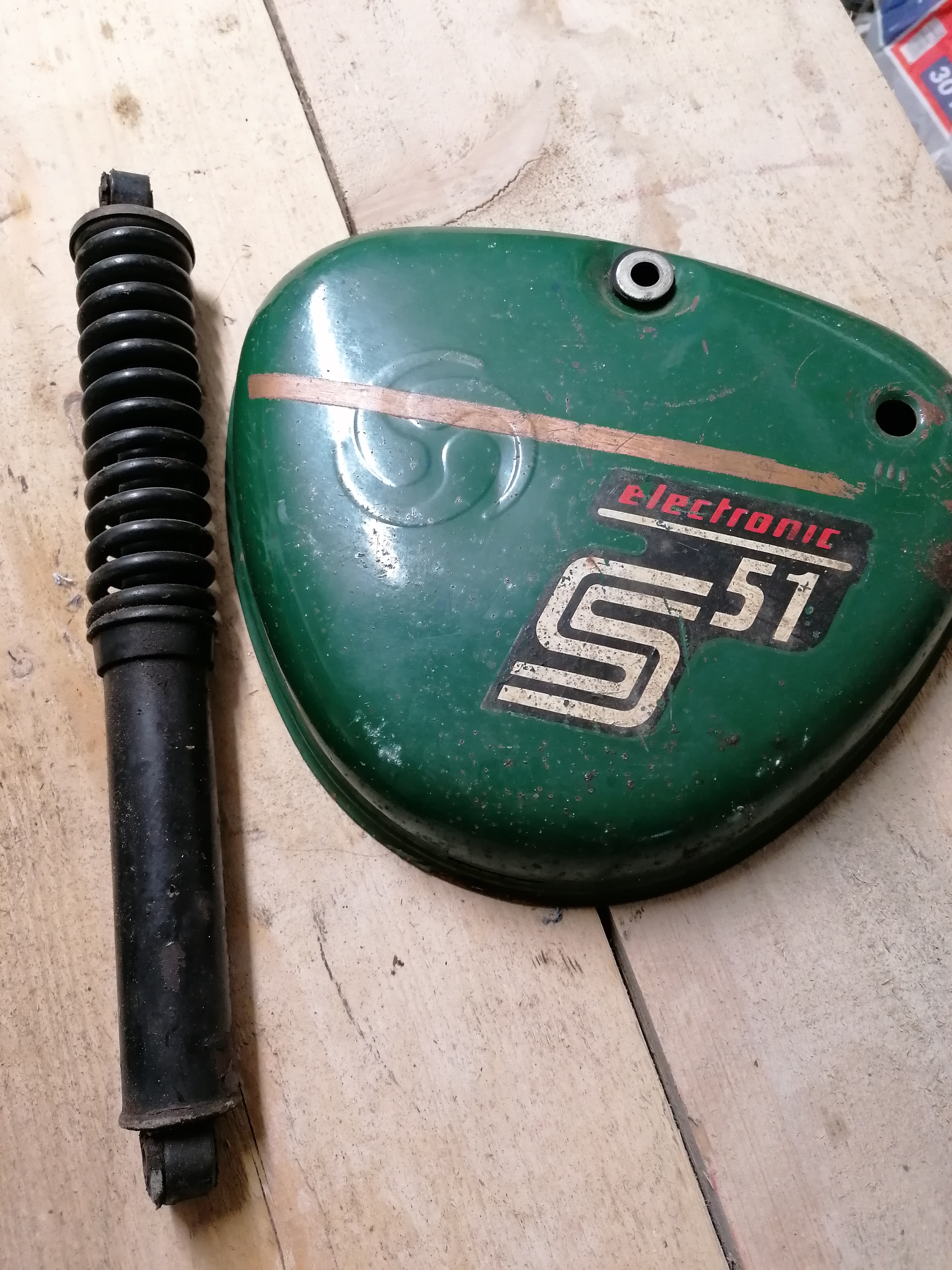

  • Das S51 Strebenschutzblech ist falsch, original hat es vorne die selben Nasen links und rechts wie das spätere S51 Blech. Deins ist also S50 und falsch. Des Weiteren ist hinten die kleine Rückleuchte verbaut und die kleinen Abziehbilder, analog S50 auf dem Tank. Und die S50 Federbeine mit Chromhülsen brauchst du, nur die N hat die schwarzen Plastehülsen. Faltenbälge gehören auch noch nicht dran. MfG
  • Achso,
    hinten waren keine Federbeine mit Plastikhülsen verbaut, sondern die mit außenliegnder Feder. Nur nicht in Chrom, sondern in schwarz.
    Der Aufkleber auf dem Seitendeckel sagt zumindest ma S51 und sieht noch ziemlich original von damals aus.

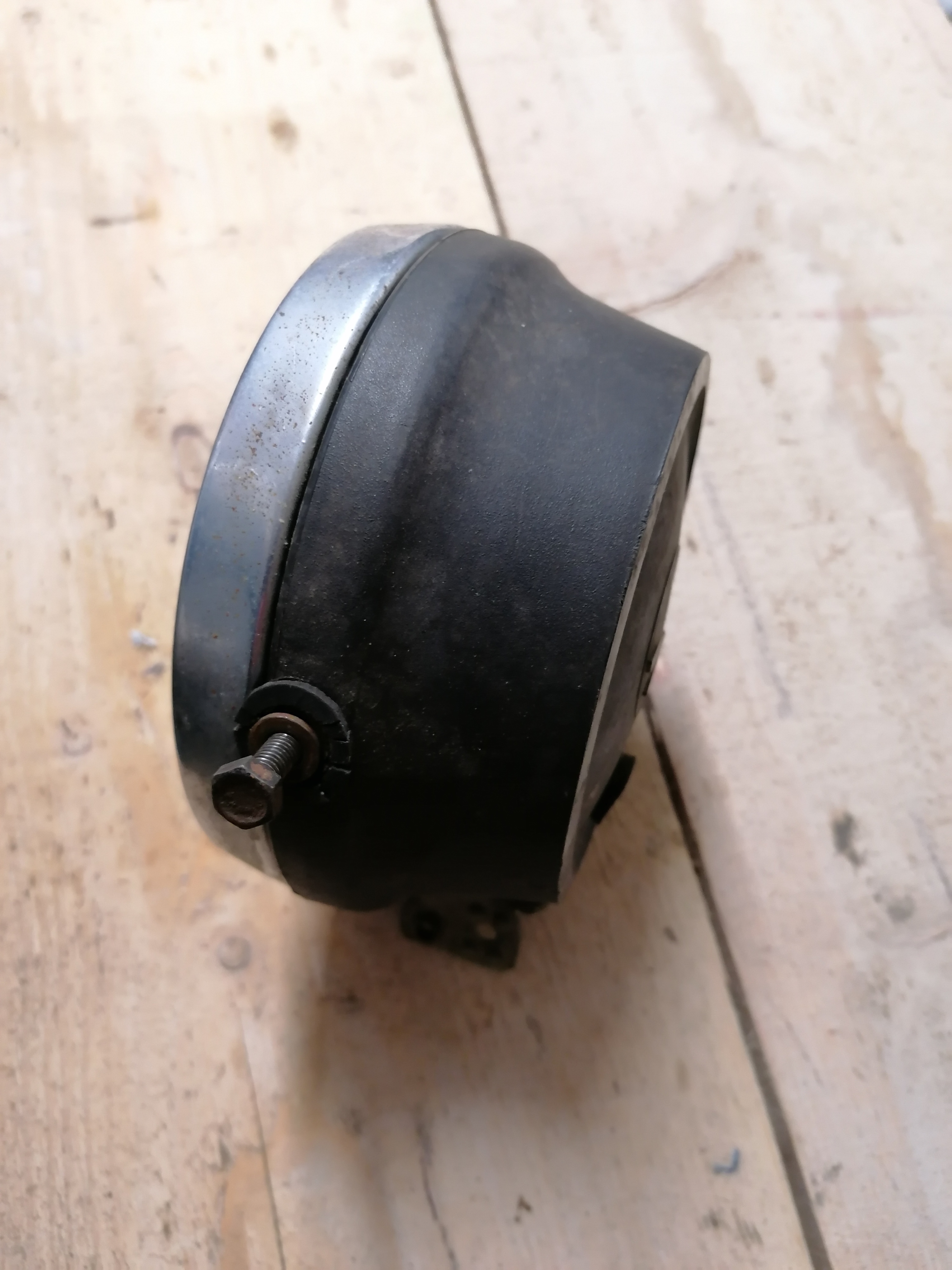

  • Der Scheinwerfer ist der originale da wurden einfach nur zwei Löcher links und rechts gebohrt für die komischen Halter.

  • Bei den "Plastebechern" für den Scheinwerfer gab es auch 2 verschiedene Ausführungen.
    Die ersten hatten auf der Rückseite das AKA Symbol und waren glatt. So wie bei Dir.
    Die Späteren hatten eine raue Oberfläche.

  • Die Federbeine mit aussenliegender Feder sind typisch für die B2, B1 hatte welche mit Hülsen.
    Das B2 steht im übrigen für die Ausführung mit Elektronik-Zündung, die -4 für ein 4Gang Getriebe. Wobei es Elektronik nur mit 4Gang gab, also B2-4, die Unterbrecher-Varianten gabs auch als 3Gang, demnach B1-3 usw.
    Strebenschutzblech und kleines Rücklicht sind auch original, hat meine 81er B2 auch.
