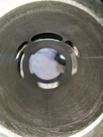

    da ich nach 100km mit meinem 90er von Zt einen Klemmer hatte und kurz darauf ein Kumpel mit seinem 110ccm Komplettmotor auch einen Klemmer nach vlt 50km bekommen hat wollte ich mal nach euren Erfahrungen mit diesen Zylindern fragen.
    Für mich sieht es so aus als wäre die Beschichtung abgeplatzt...

  • Sieht ja böse aus. Kannst auf jedenfall wegschmeißen. Komisch das er grade da geklemmt hat. Vlt wars doch ein Fehler von zt. Einfach mal einschicken, mal sehen was passiert
