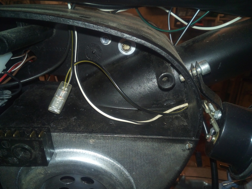

  • Da hatte ich einen Knoten im Kopf, ist jetzt alles angeklemmt, da habe ich sicherlich den Basis oder Universal Kabelbaum gekauft, ist schon zwei Jahre her.
    Ich raufe mich gerade zusammen und möchte das M93 Projekt mal zu Ende bringen.
    Die Hupe ging nicht, weil durchs neu lackieren zuviel Farbe am Amaturenträger war, dadurch kam über den Lenker keine Masse zustande.
    Habe die Amatur innnen ausgeschliffen, schon klappte es.
