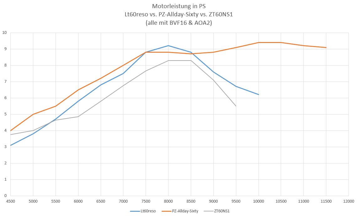

Ich hab mal die Diagramme vom Lt60reso und vom Allday-Sixty zusammengeführt:
Hier noch mit dem ZT60N Stage 1:
Es ist schon sehr erstaunlich, was PZ-Tuning da an Leistung im Vorresobereich sowie Bandbreite gefunden hat.
Hat jemand eine Idee wie das möglich ist? -
Mich verwundert das der Allday ganz entspannt bei 8000 weiter dreht ohne an Leistung zu verlieren, zumal bis wo hin, 11000 oder 12000?
Ich glaub das erst bis jemand nachmisst oder vom Zylinder berichtet.
So gesehen is dann eine leistungskurve wie vom Elektro Auto. -

Ich bezweifle aber das man die Welt neu erfinden kann, in meinen Augen is der reso 60 oder der revup60 schon das Optimum was man unten raus holen kann.
Der Allday verbindet ja drei Welten, Schub unten raus, Schub über den mittleren Bereich und oben Schub raus und das mit einem Auspuff ohne resobereich.
Entweder ist das jetzt die Wunderwaffe schlecht hin ubd das Rad wurde neu erfunden oder aber nix richtiges aus allen Welten.

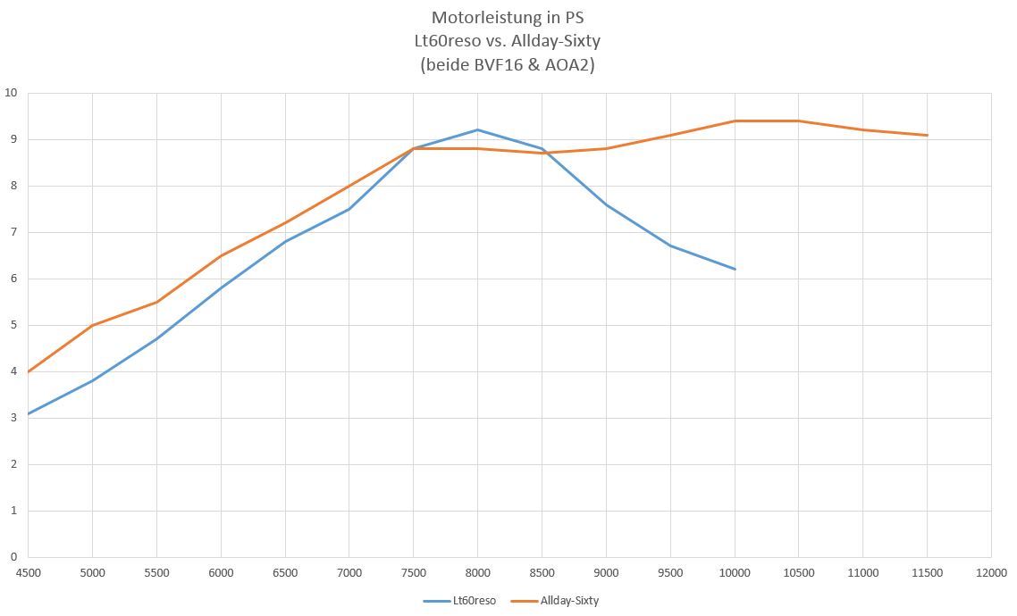

Hat jemand eine Idee wie das möglich ist?Dann halte mal bitte beide Zylinder Nebeneinander. Dann sollte alles klar sein😎
Ich habe weder den einen noch den anderen Zylinder zur Hand um sie zu vergleichen.
Was ist denn der Unterschied, der die Bandbreite so extrem vergrößert?
Der Allday-Sixty muss sich doch fahren wie eine Turbine 😅 -
Ich würde einfach mal warten, bis ein unabhängiges Leistungsdiagramm verfügbar ist.
Hat jemand eine Idee wie das möglich ist?Finde ich sehr ordentlich gemacht, jedoch total unnütz.
2 Diagramme von 2 verschiedenen Prüfständen von 2 unterschiedlichen Tagen aus 2 unterschiedlichen Fahrzeugen die eventuell noch in 2 verschiedenen Messzyklen gefahren wurden.
Also vergleichbar ist das wie Apfel und Birne
