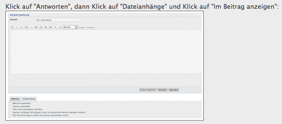

Der Kolben wurde vom Verkäufer erneuert ( Zylinder nicht ) ( wie füge ich Bilder ein . Kolben ist unterhalb der Kolbenringe schwarz
