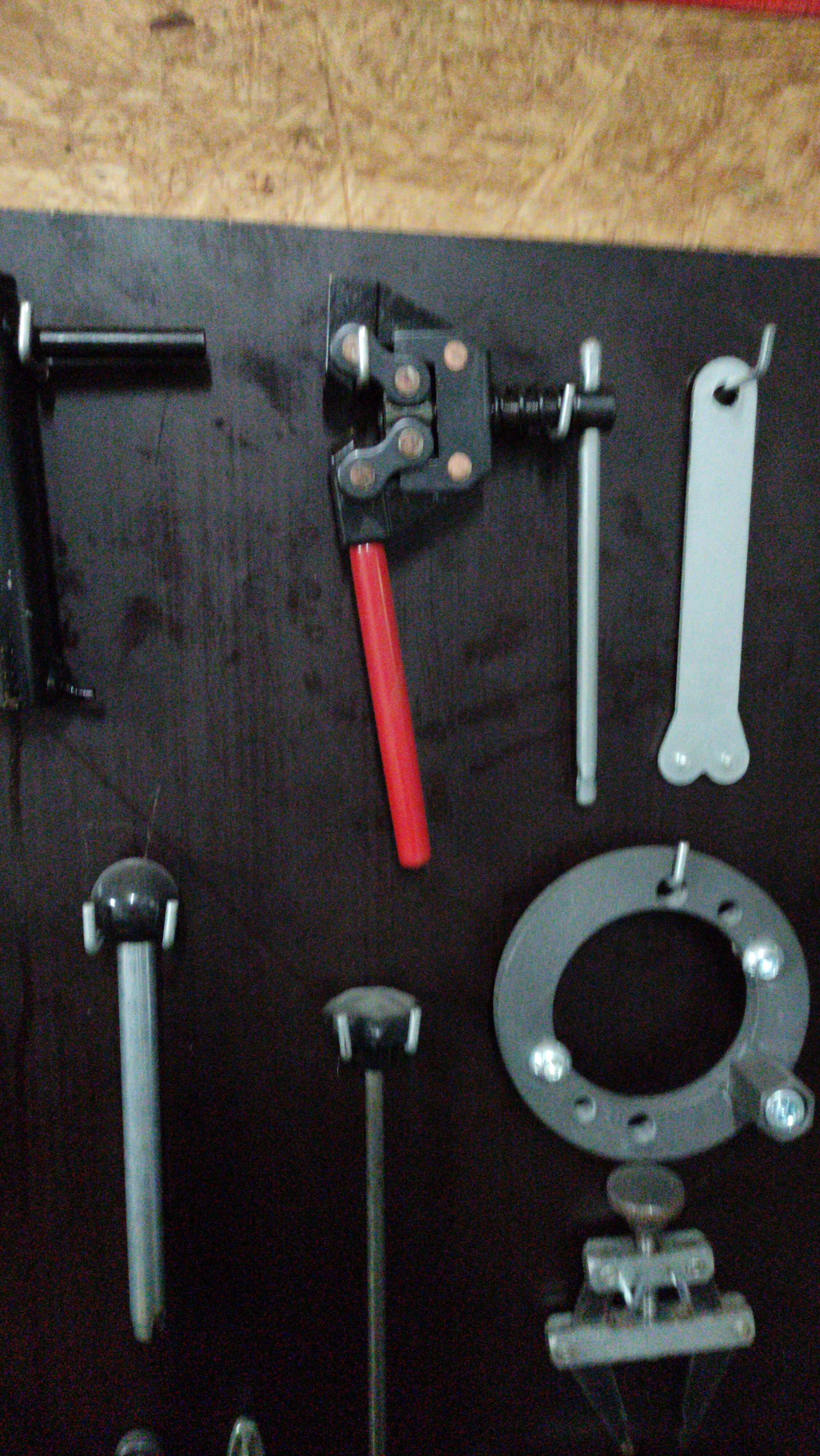

So einen kleinen hässlichen hab ich ja, der funktioniert seit Jahren kacke und drückt immer die Kettenglieder auseinander das ich die Rollen und co hab, die Kette wieder verpressen darf und Ärger mich.
Gibt's wer will für 2€ plus Versand.
