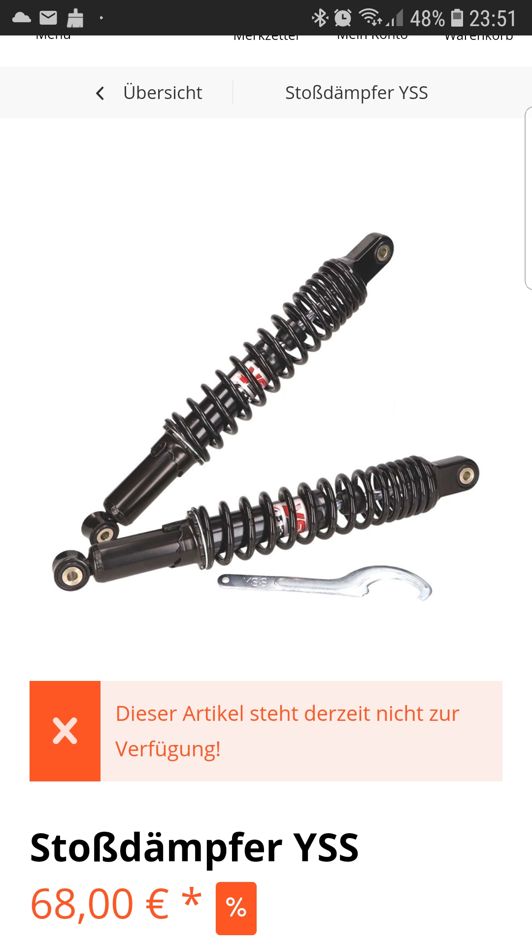

    Vielleicht wären die YSSdämpfer was für dich :)
  • Die Federbeine von YSS haben zwar eine ABE dabei, aber in der ABE ist trotzdem keine Freigabe von Simson vorhanden. Ohne Einzelabnahme sind sie dann also illegal.
    Hab ich mir sogar vom Hersteller selbst per Telefon bestätigen lassen.

  • Also als kleines update ich hab die stoßdämpfer (also den hebel) mit einem gasbrenner erhitzt...ich habe ihn aber danach mit hammer und holz trotzdem nicht abbekommen.selbes spiel mit dem kochendem wasser und zitronensäure das hat auch nicht geklappt. Ich gebe das also nun endgültig auf.
    Gibt es den keine guten enduro stoßdämpfer (im originalem look) die unter 70 euro kosten?
    die von yss sind zwar gut (obwohl das ausehen nicht so passt😅) aber wenn die für die simson nicht zulässig sind...
