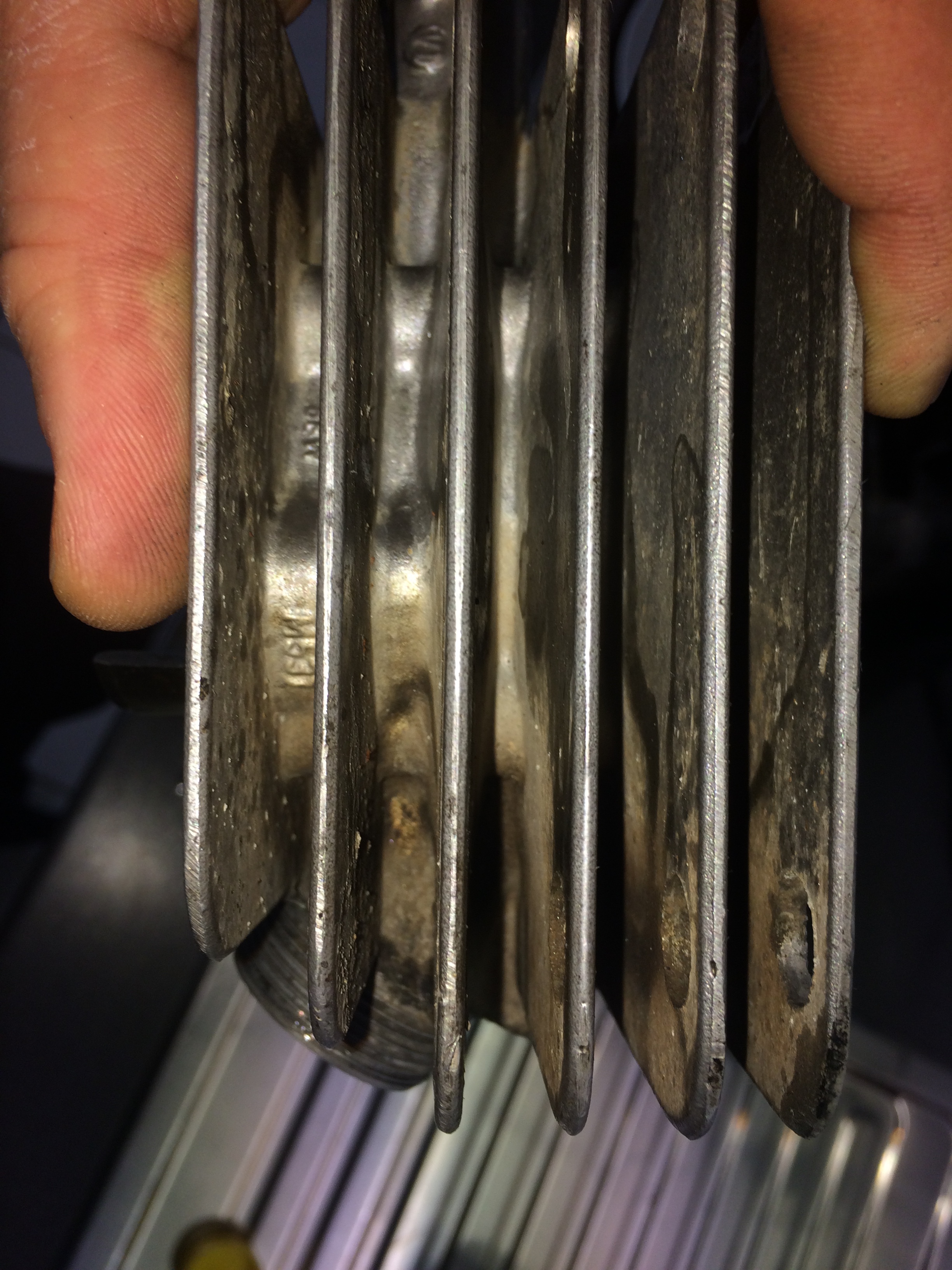

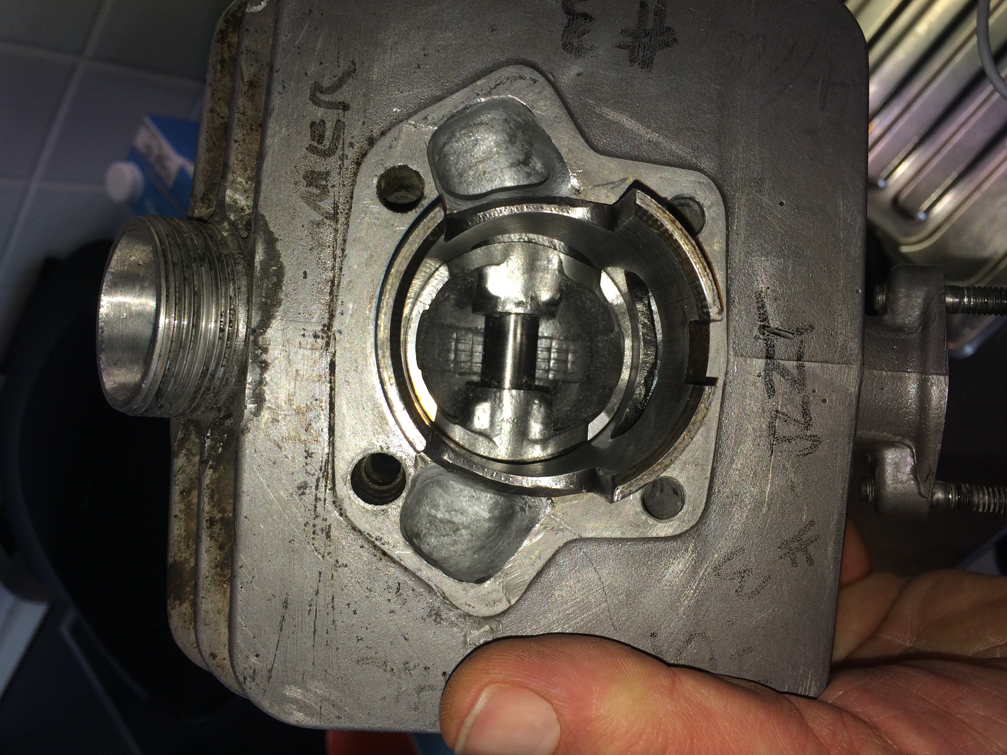

Verfrästen S83 BRiD Zylinder gerettet
Wollt grad sagen der is doch garnicht so schlimm bzw man kann noch was draus machen

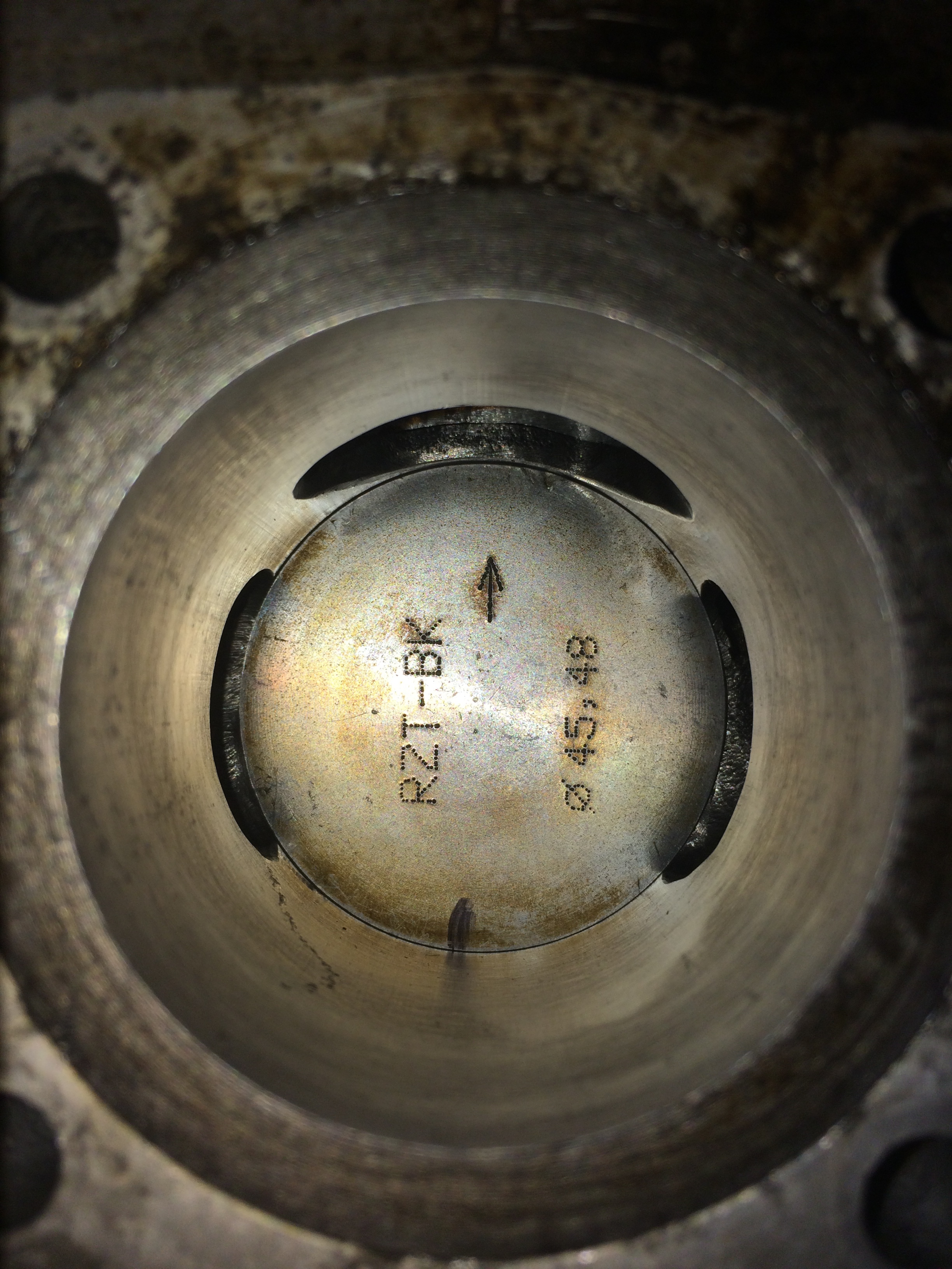

Nach Adam Riese sind es mit 45,48 Kolben immernoch 70ccm
S83 hat auch nur 70ccm, Marc! [emoji851]
Das stimmt natürlich. Ich war auf dem Trip das "85er" ja auch nur 83ccm haben und teilweise auch als s83 bezeichnet werden.

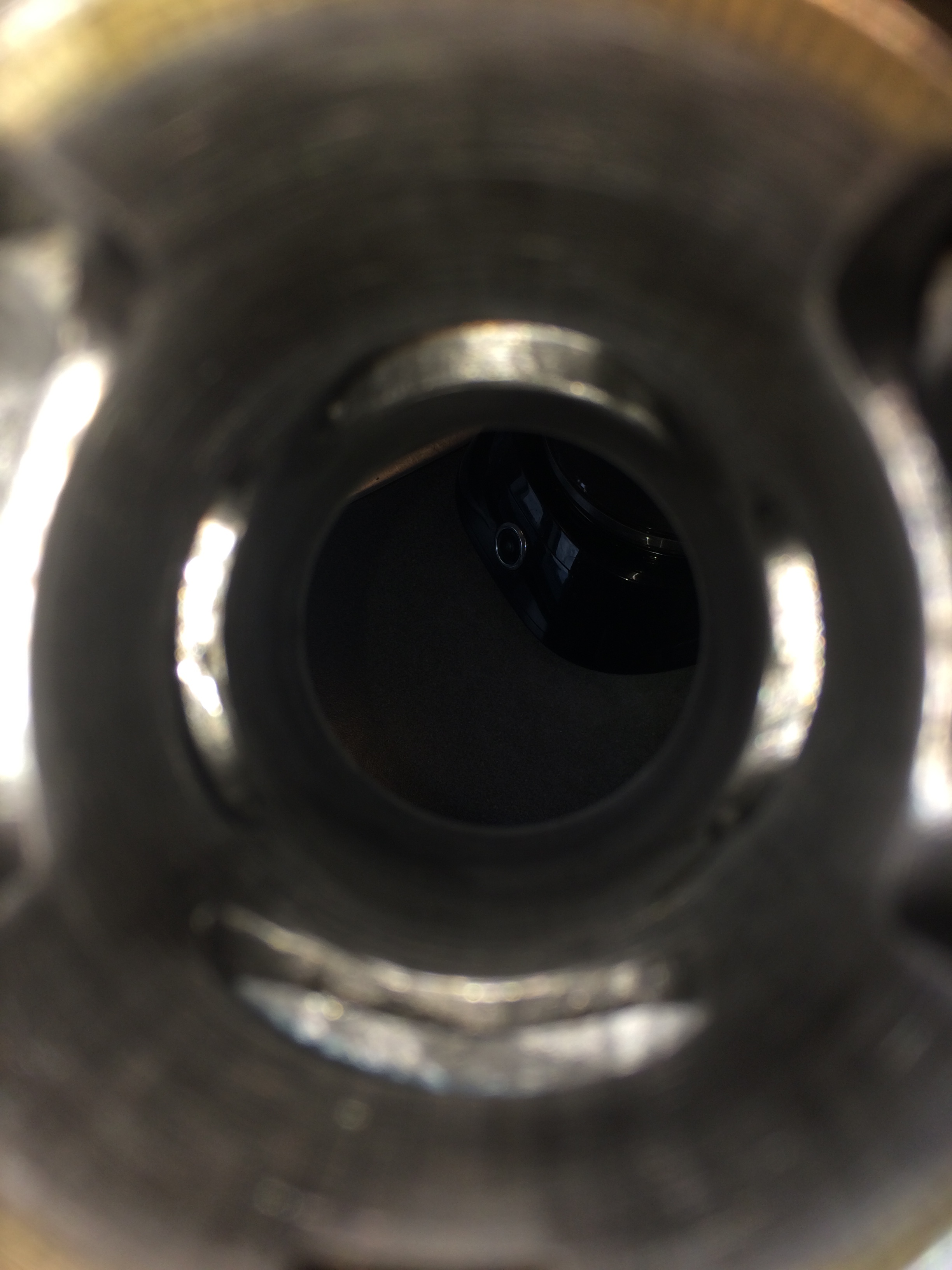

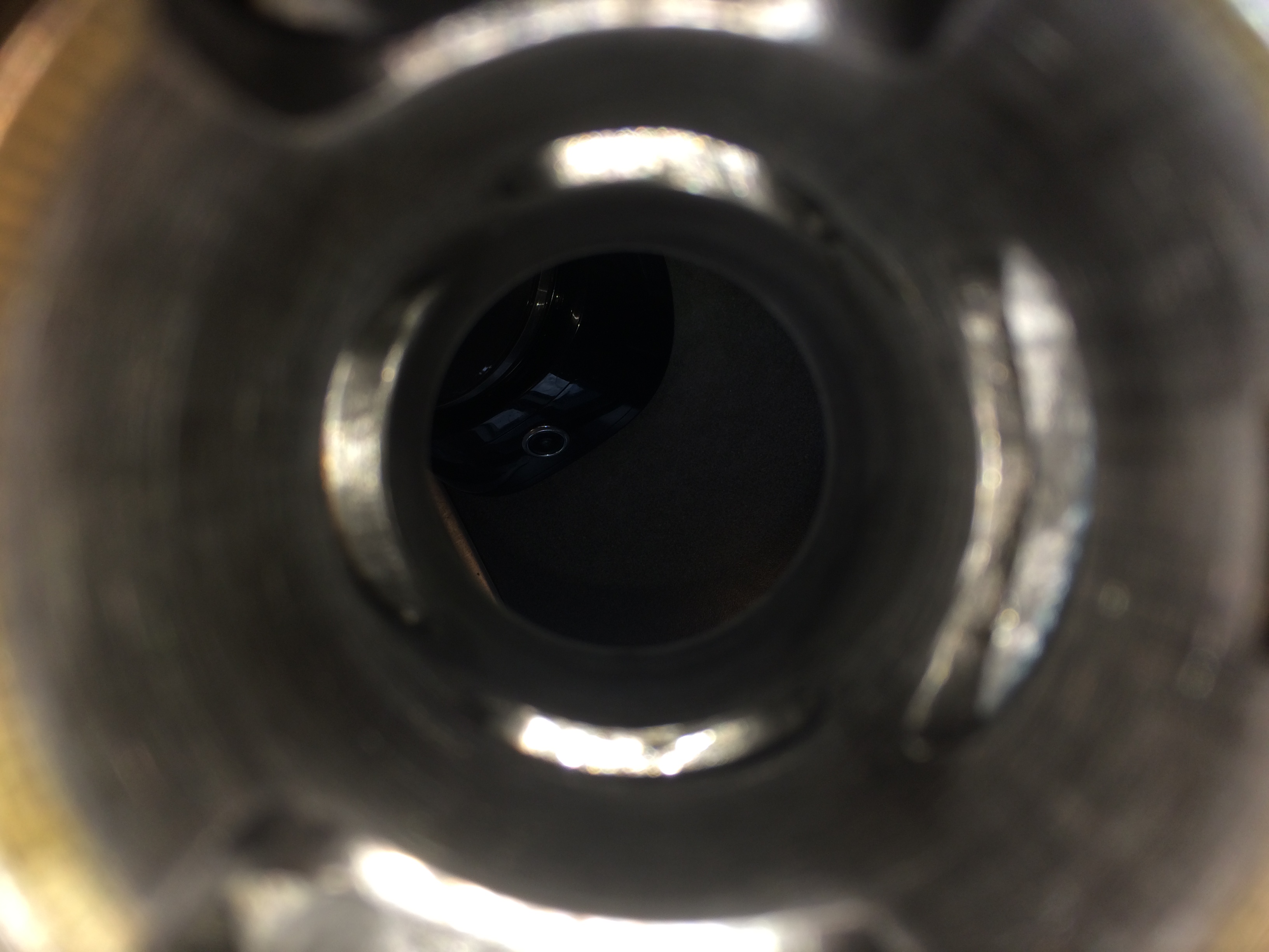

Norbert ,hat der Zylinder eine 53mm Buchse ?
Ja er hat ne 53er ausziehbare buchse
Die sind eher selten. Kann man noch schön nen 77er oder 83er draus machen.
Kumpel fährt den als 77...top.👍
77er s70
85er s83
66er s51
63er s50
61er rh50 -
Da gibt es noch die 80er Zylinder mit 48er Bohrung und 53mm Zylinderbuchsen Außendurchmesser und Kolben Km 26mm, wie der 70er. Den passenden Kolben gibt es bei SaMo.
