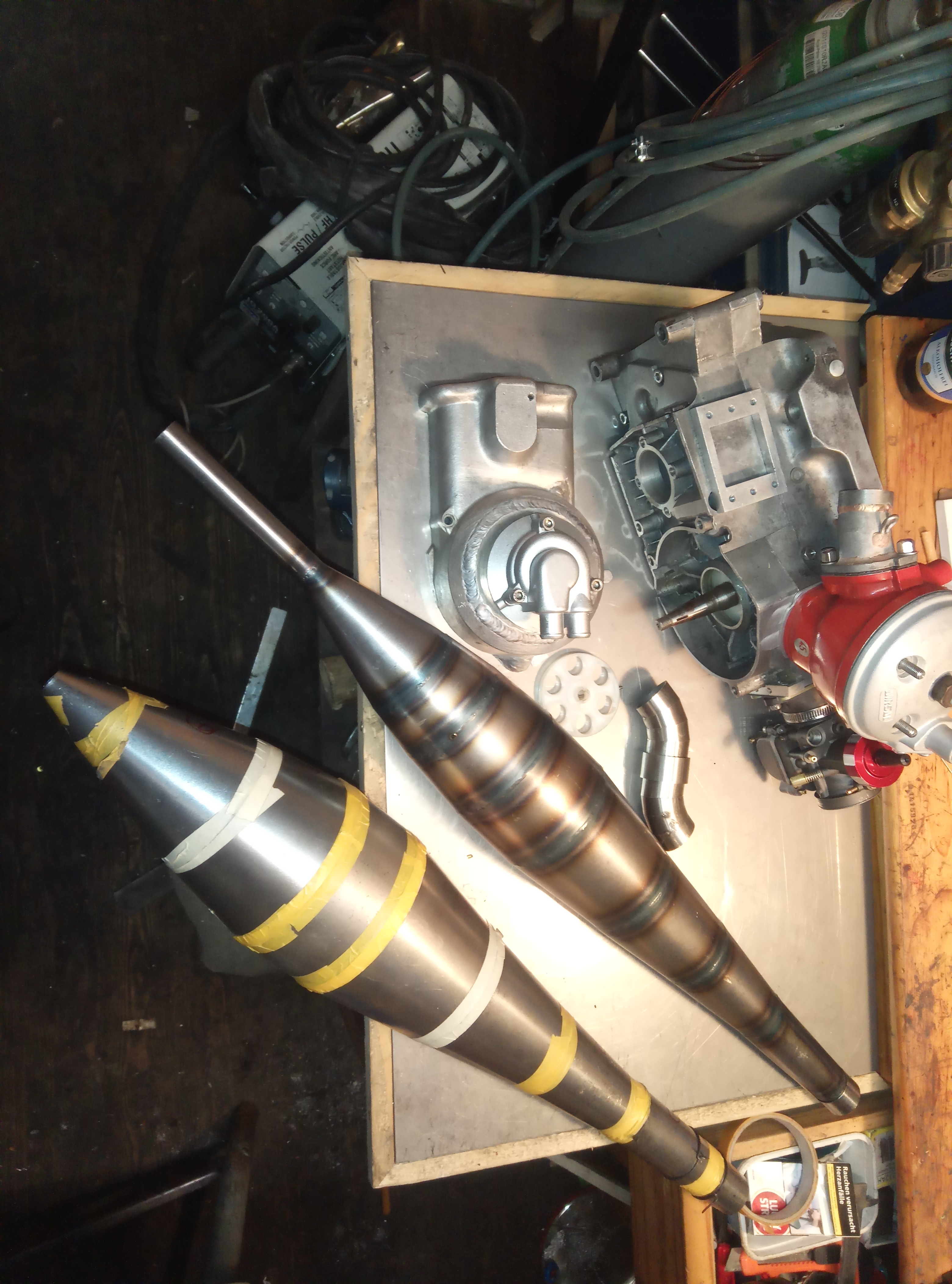

So wieder was erledigt Auspuff geht voran mal zwei verschiedene zum probieren .
Wasserpumpe is auch auf Seitendeckel adaptiert .

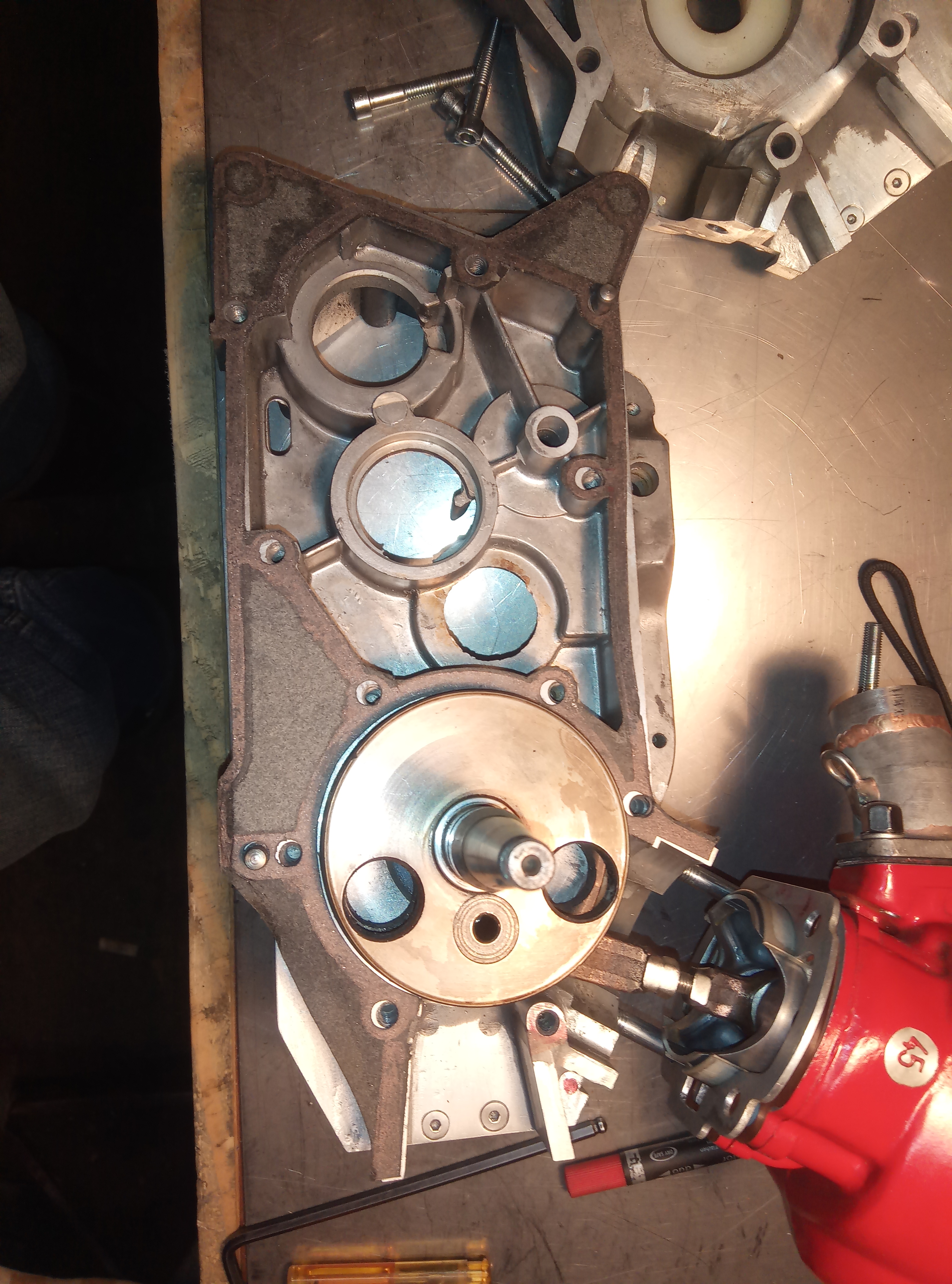

Nun geht es an die Innereien Morgen werd ich mal ne alte Kurbelwelle modifizieren um die Pleullänge zu bestimmen . -

Sieht gut aus! Kommt das in nen S51 Rahmen? Der Auslass ist so geneigt das du mit dem Auspuff am rahmen vorbeikommst? Steht er dann nicht in dieser geraden Form sehr weit vom Rahmen ab?
Der is so noch zu kurz das "s" förmige Rohr auf dem Bild is in Muster für in Krümmer das ich um Herzkasten komme der kann 15 cm lang werden kann ihn aber auch noch kürzen und verlängern zum probieren .

Auspuff sind meine ersten Versuche sind sehr viele Stunden ins Land gegangen meinen Respekt an die Leute die das richtig professionell machen -
Respekt, meine ersten Auspuffe sahen nicht so aus.
So Pleullänge bestimmt wird 90mm werden

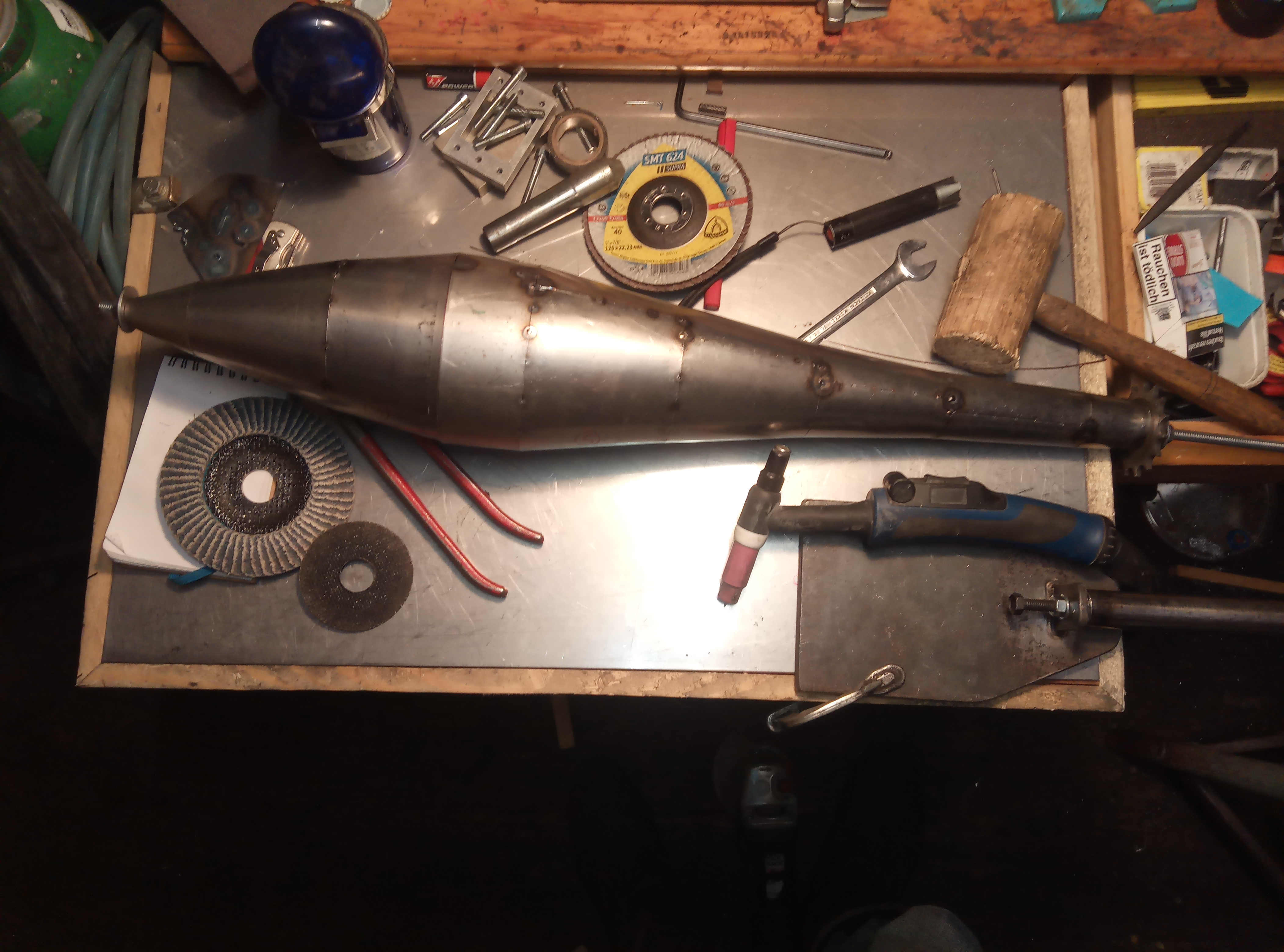

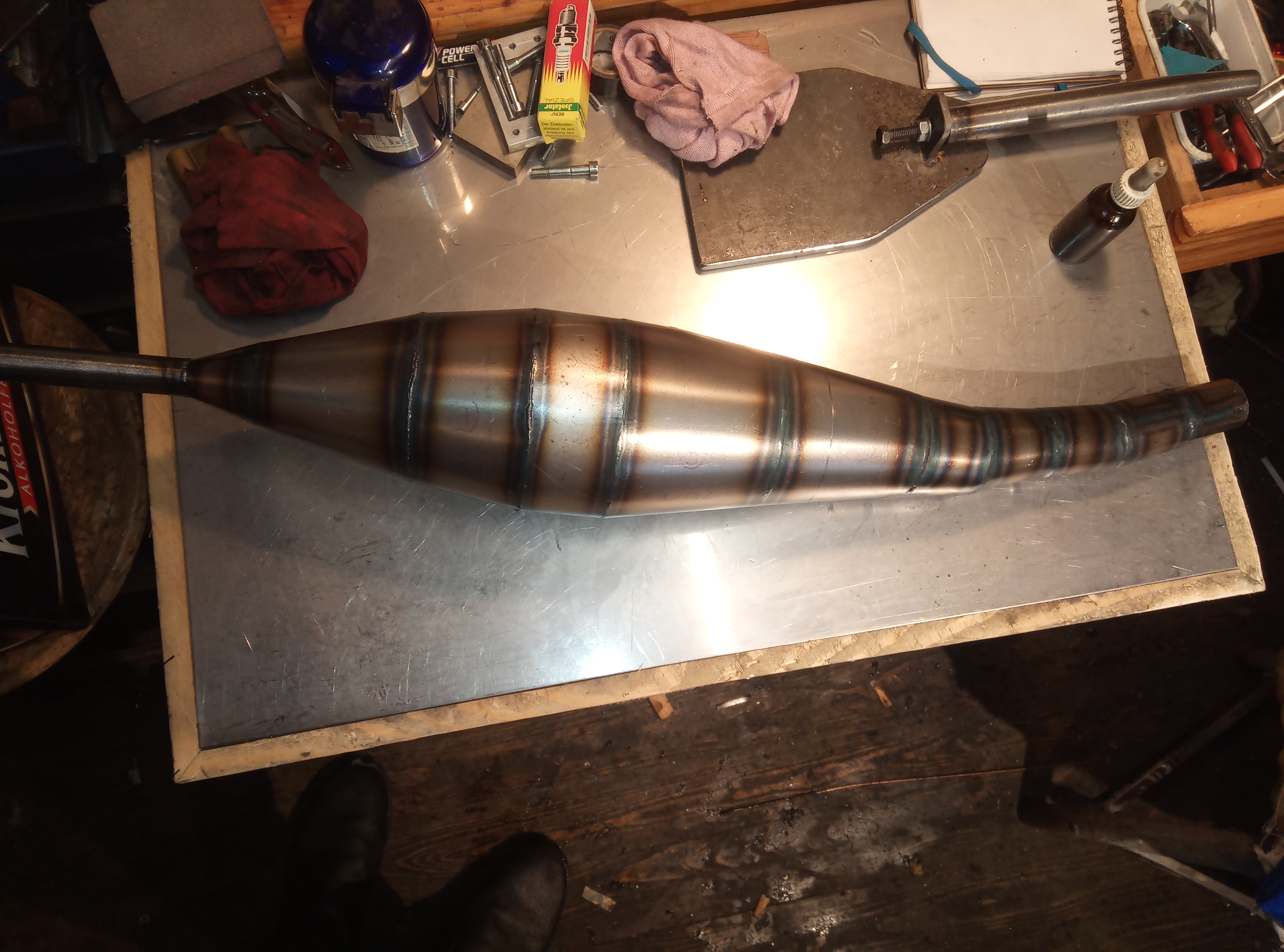

Und Nummer Zwei abgeheftet
Macht mir irgendwie Laune -
Wie hast du so einen Auspuff eigentlich berechnet bzw auf welchen Seiten hast du dich dazu belesen?
Berechnen kann ich sowas leider nicht hab mich an bereits bewährte Anlagen gehalten und nachgebaut ganz leicht abgeändert zwecks Verlauf Fahrzeug . Mal probieren ändern is leichter als neu bauen
