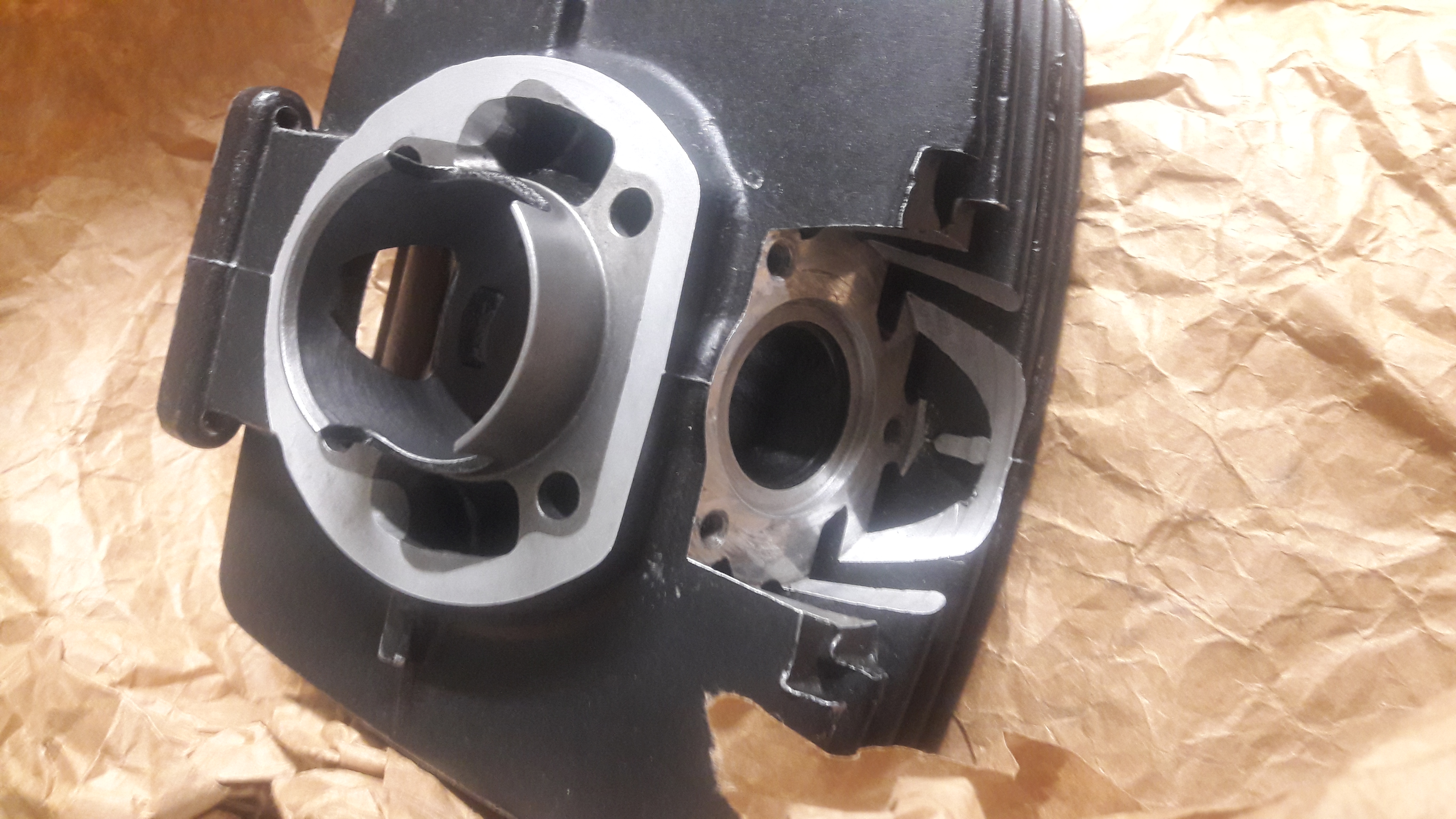

    Edit: hab gesehen das du das ZT Einlasskit hast. Das passt so weit. Ist der Zylinder in irgendeiner Form bearbeitet? Bilder? :)

  • Sieht mir so aus, als hätte der Dreck durchgezogen. Hast du einen Luftfilter dran?
    Die Kanalgestaltung bei deinem Zylinder ist ein Grauß- da wirst du nie richtig Leistung sehen. :sorry:
    Für so ein ungewöhnliches Hub/ Bohrungsverhältnis fällt mir jetzt auf die schnelle auch kein anderer Zylinder in dem Hubraum ein.
  • Die DT80 MX (AC) sowie LC und LC2 hatten 42mm Hub. Die Riefen können auch von den Ringen kommen. Ringstossspiel gecheckt? Manche chrombasierende Beschichtungen vertragen sich nicht mit Chromringen, wobei du das glaub ausschließen kannst wenn er aktuell nachbeschichtet wurde. Davon ist man vor einiger Zeit weggegangen. Weisst du wo er beschichtet wurde?
    Falls die Bohrung 53mm und der Kolben 52,93 hat, find ich das Spiel schon gewaltig. Du schreibst ja dass er einhakt. Da wird es auch mit der Alternative Sauberhonen schwierig ohne passenden Kolben. Ich hätte unabhängig von der Konizität mal 0,04mm Laufspiel angepeilt. Mein Motorenbauer bietet eine hochwertige, angeblich dauerhaltbare Aufbeschichtung der Kolben an, da hab ich aber keine persönliche Erfahrung damit.
    Beschichten bei Langcourt kostet ca 220 Tacken und kannst du bequem über RPT machen.
    Die Beschichtung find ich sehr gut und verträgt sich auch mit den Kolben. Fraglich ist ob sich das für den Zylinder lohnt, ich denke eher nicht.

  • Evtl ist das nur Öl das aussieht wie Laufspuren? An so niedrige C Strômer kann ich mich garnicht erinnern. Die anderen beiden haben Recht, die DT hat 42er Hub.
    In diesen Zylinder Kit dieser Kanalbasis würde ich keine Arbeit stecken. Besorg dir nen Malossi.

    Also so wie ich das jetzt sehe ist der Zylinder nicht beschichtet worden wie ich das zu Anfang geglaubt habe. Das war ein Irrtum von mir. Ich habe den gebraucht gekauft inkl.einem neuen Kolben ZT. Hätte ich mal vorher lieber alles richtig checken sollen.
    Ich glaube, das ist reines Aluminium ohne Beschichtung oder zumindest eine Beschichtung die runter gefahren wurde. Ich glaube der neue Kolben mit seinem Chromring hat den jetzt zerstört.
    Leider ist das was ihr seht kein Öl sondern man kann mit dem Nagel da drüberfahren und spürt die Riefen..... Das mit dem Dreck dadrin kommt davon weil ich mit dreckigen Griffeln darin rumgefummelt habe nachdem der Kopf unten war.
    Jetzt ist die Frage ob ich da die Kohle investiert den oben etwas abnehmen lasse wegen der zu großen Quetschkante Und neu beschichten lasse. Gegebenenfalls muss dann noch ein neuer Kolben rein wenn ich das richtig verstanden habe?

    Auf Bild vier sieht man den Einlass von außen UT .
    Dort ist der Einlass leicht geöffnet. Ist das normal? Sollte dir nicht komplett geschlossen sein?
    Ein Bild weiter sieht man wo man die Kolbenfenster rein machen müsste richtig?
