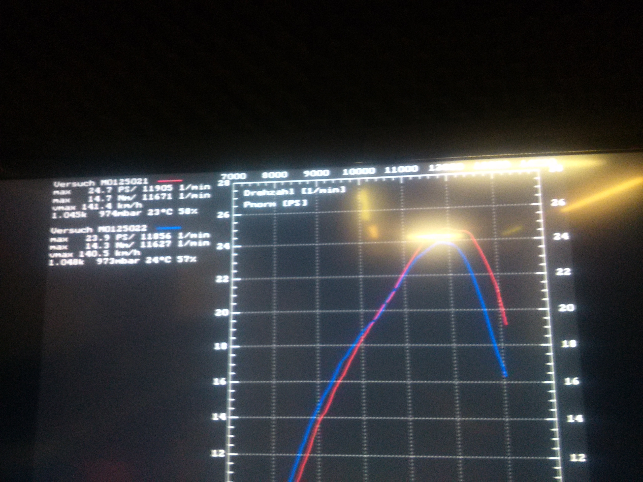

    Ich hatte 2016 das Vpracing C14 dagehabt, 19liter Fass, das bin ich auf nen 95er gefahren im rennen und dann auch auf den Prüfstand probiert im Vergleich gegen das Aral Ultimate 102.
    Diagram ist angehängt.
    Man bekommt schon noch Leitsung und auch Bandbreite dazu, bin dann aber umgestiegen auf Super + zuletzt weil ~11€/Liter schon etwas viel ist.
    Edit: Motorsägen und Simson sind 2 ganz verschieden Einsatzbedingungen, daher würde ich von Motorsägenkrafststoffen abraten.
