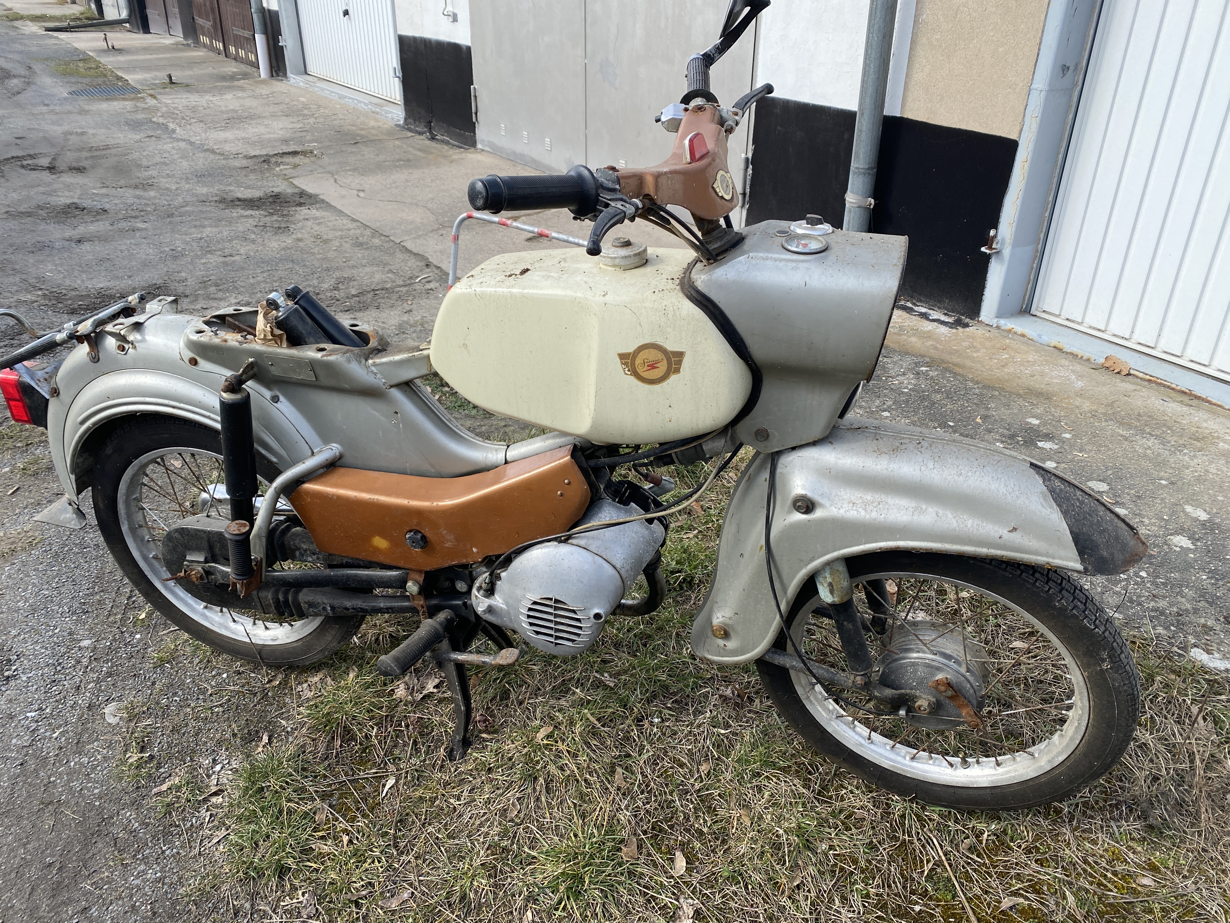

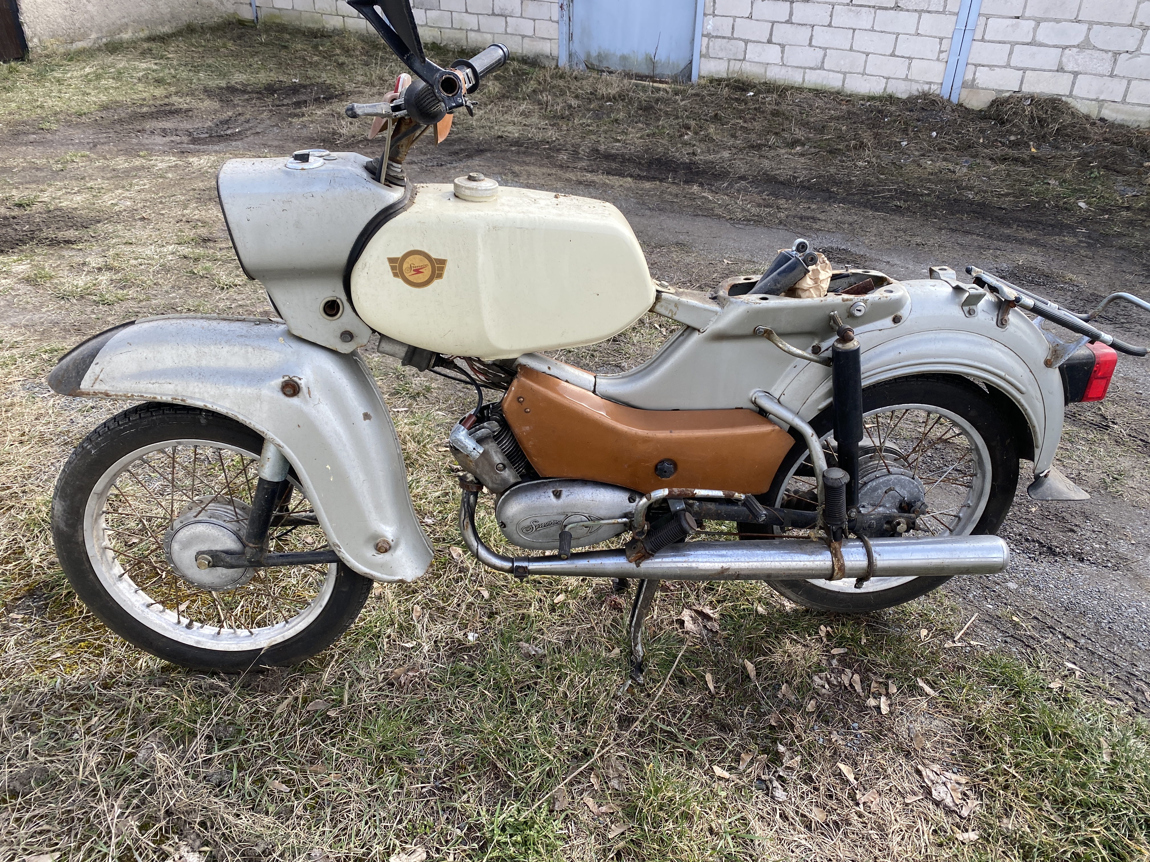

  • Guten Tag liebe Freunde der Ostfahrzeuge,
    folgende Frage beschäftigt mich seit ein paar Tagen. Aktuell bin ich dabei den alten Habicht meines Vaters neu aufzubauen. Bedeutet das alles neu gemacht wird, einmal komplett auseinander bauen alle Teile abschleifen, grundieren und neu Lacken.
    Anschließend soll ein Umbau auf Vape vorgenommen werden.
    Hier habe ich jetzt bereits mehrere Male gelesen, dass die Batterie, welche beim Vape Umrüstsatz dabei ist, nicht ins Batteriefach vom Habicht passt. Sie ist wohl zu hoch. Die kleineren Batterien werden teilweise nicht empfohlen weil es wohl zum kochen kommen kann.
    Nun meine Frage. Passt die Batterie rein oder nicht ? Habt ihr Bilder wie ihr es gelöst habt ? Aktuell ist es nämlich so, das der Habicht das Batteriefach Einschweißteil garnicht besitzt da er ohne Batterie gefahren wurde. Und wenn die neue Batterie damit eh nicht passt könnte ich mir die 30€ dafür sparen.
    Ich hoffe mir kann jemand helfen, vielen Dank im Voraus.

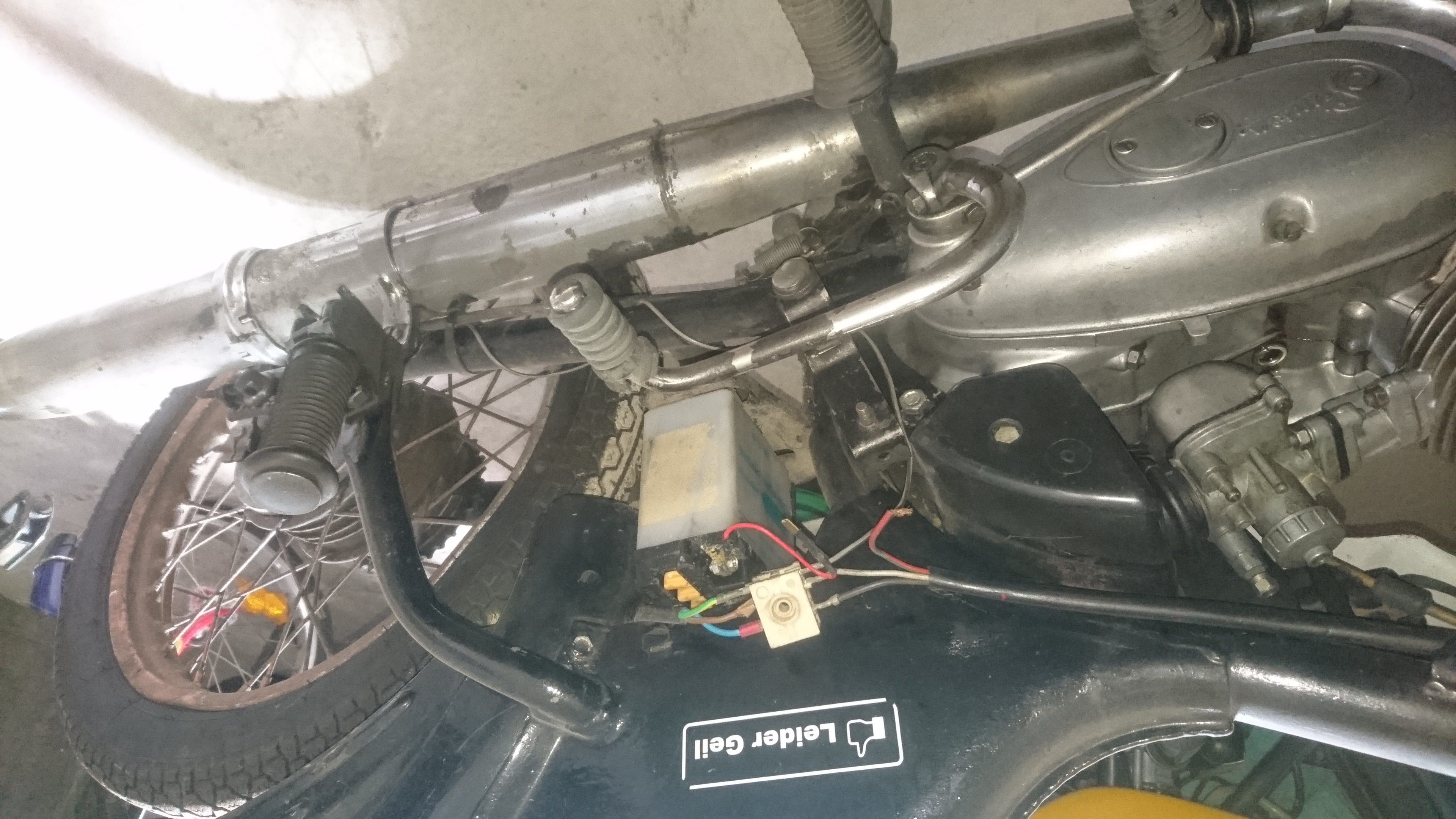

  • Ich kann's kaum glauben. Aber, ja, es geht da echt eng zu mit einer 12V Batterie im Vogel.
    Testweise hab ich mal an Star und Habicht angehalten.
    Man kriegt die Batterie rein, und sie klemmt auch ohne Spannband fest.
    Mein Tipp wäre, wenn du das Batteriefach eh neu einschweißen musst, setzt es 5mm tiefer. Das sollte schon alle Probleme lösen.

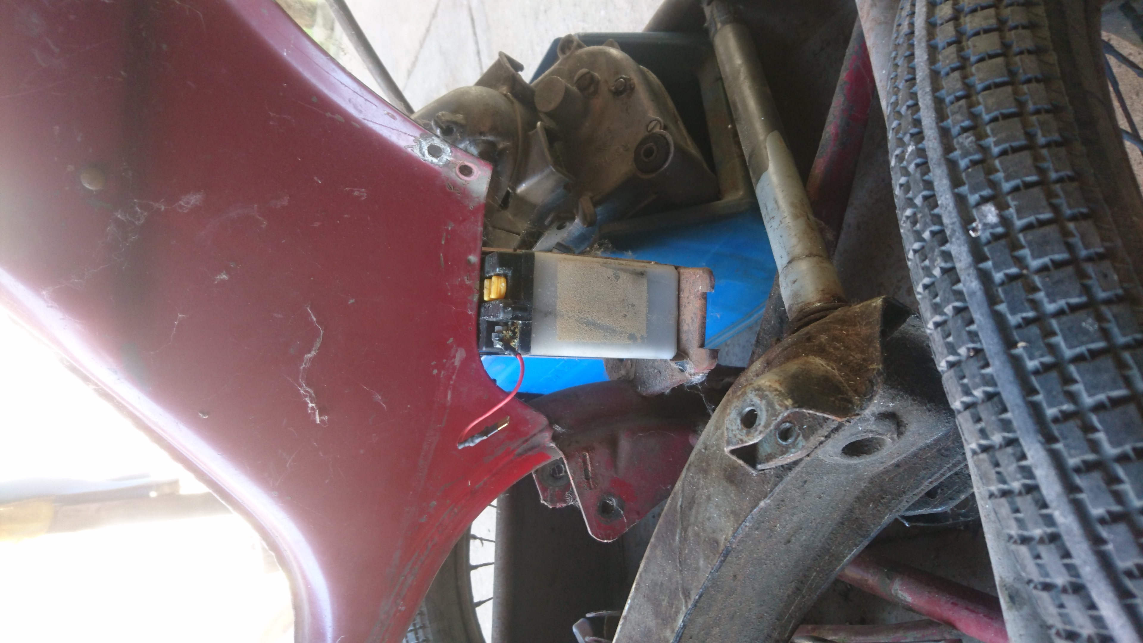

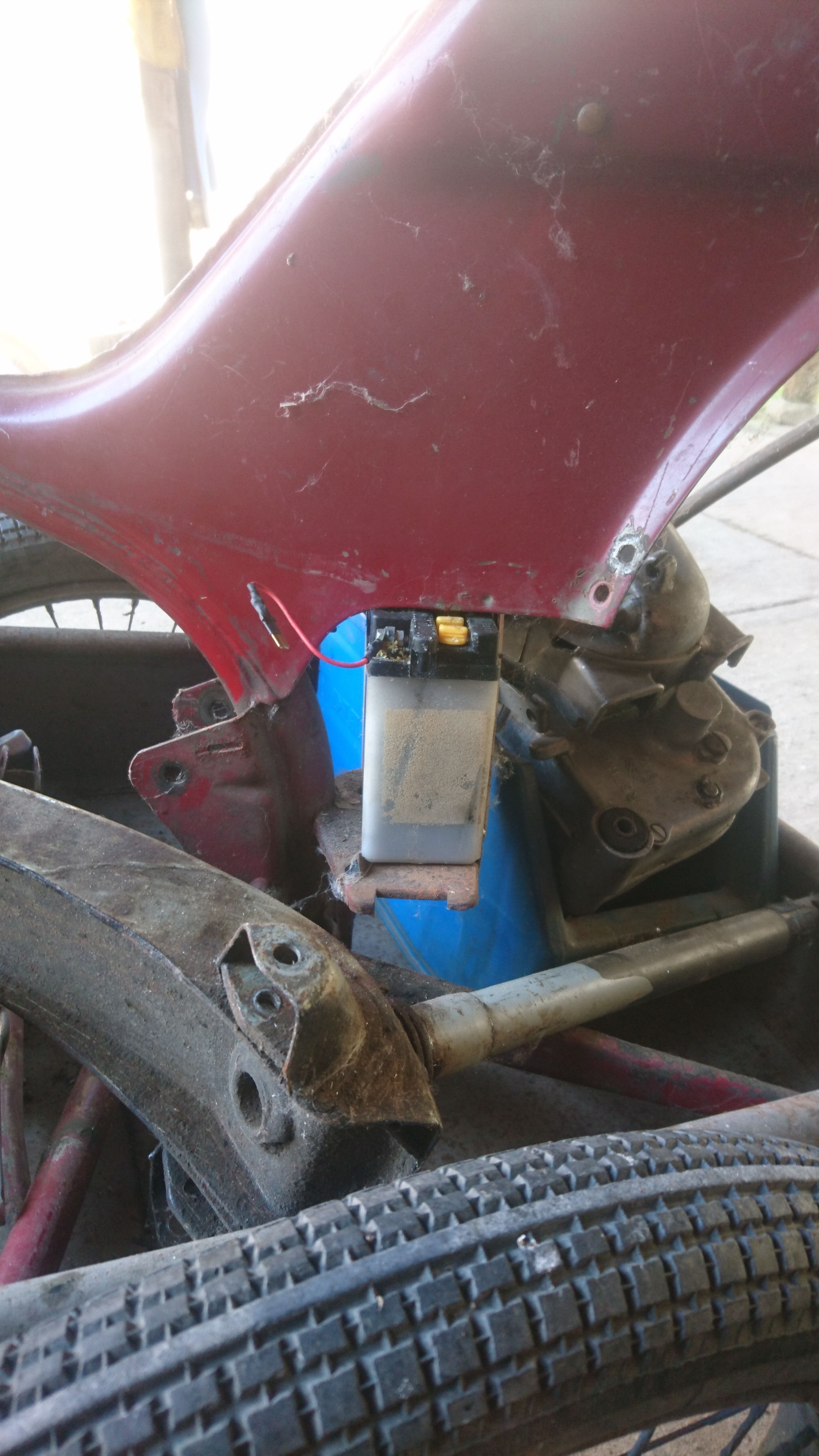

  • So ich kann helfen. Ich hab jetzt in der Bucht ne 12V Batterie gefunden die passen sollte. Hat Zwerge nur 2,6 Ah, sollte aber reichen, wenn man ne Vape verbaut hat.
    Die Maße sind wie die von den ganz kleinen 6V Gelakkus und durch die kompakte Bauweise bleibt genug Luft ringsrum.
    Direktanbieter war ost2rad, Lieferung war zügig und Preis mit ca. 20 Euro ok.
    Kann nachher noch Bilder hochladen....
