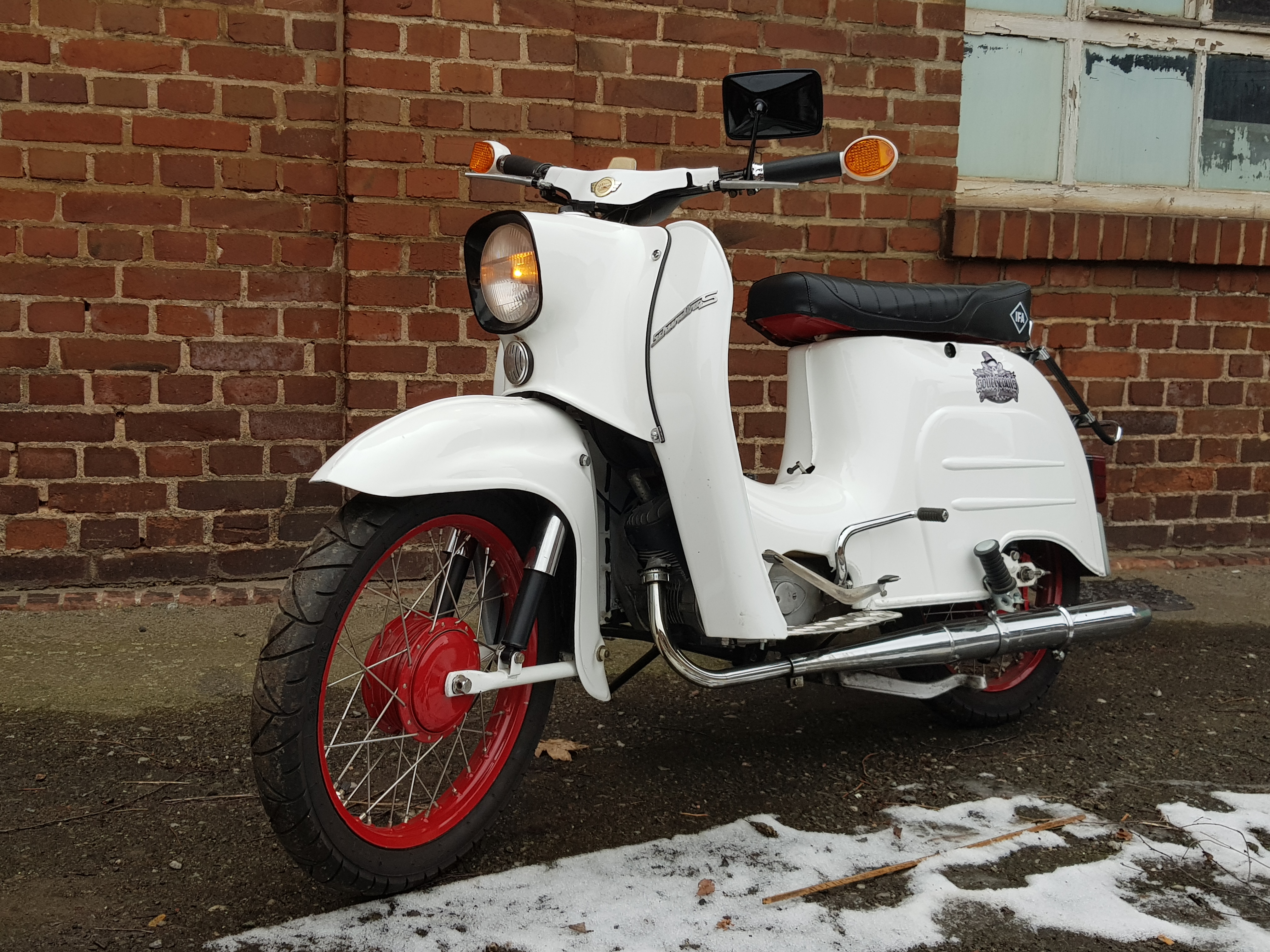

  • Hatte an meiner Schwalbe hinten am Rahmen beide Aufnahmen. Da hatte ich hydraulische Dämpfer von Ostoase/AKF in 310mm in der oberen Aufnahme. So hast du die originale Dämpferwirkung und trotzdem tief.
    Vorne waren Dämpfer von einem Kreidler in 240mm. gibt es in verschiedenen Längen, (280, 260, 240). Mit der Chromhülse sehen die auch recht original aus
