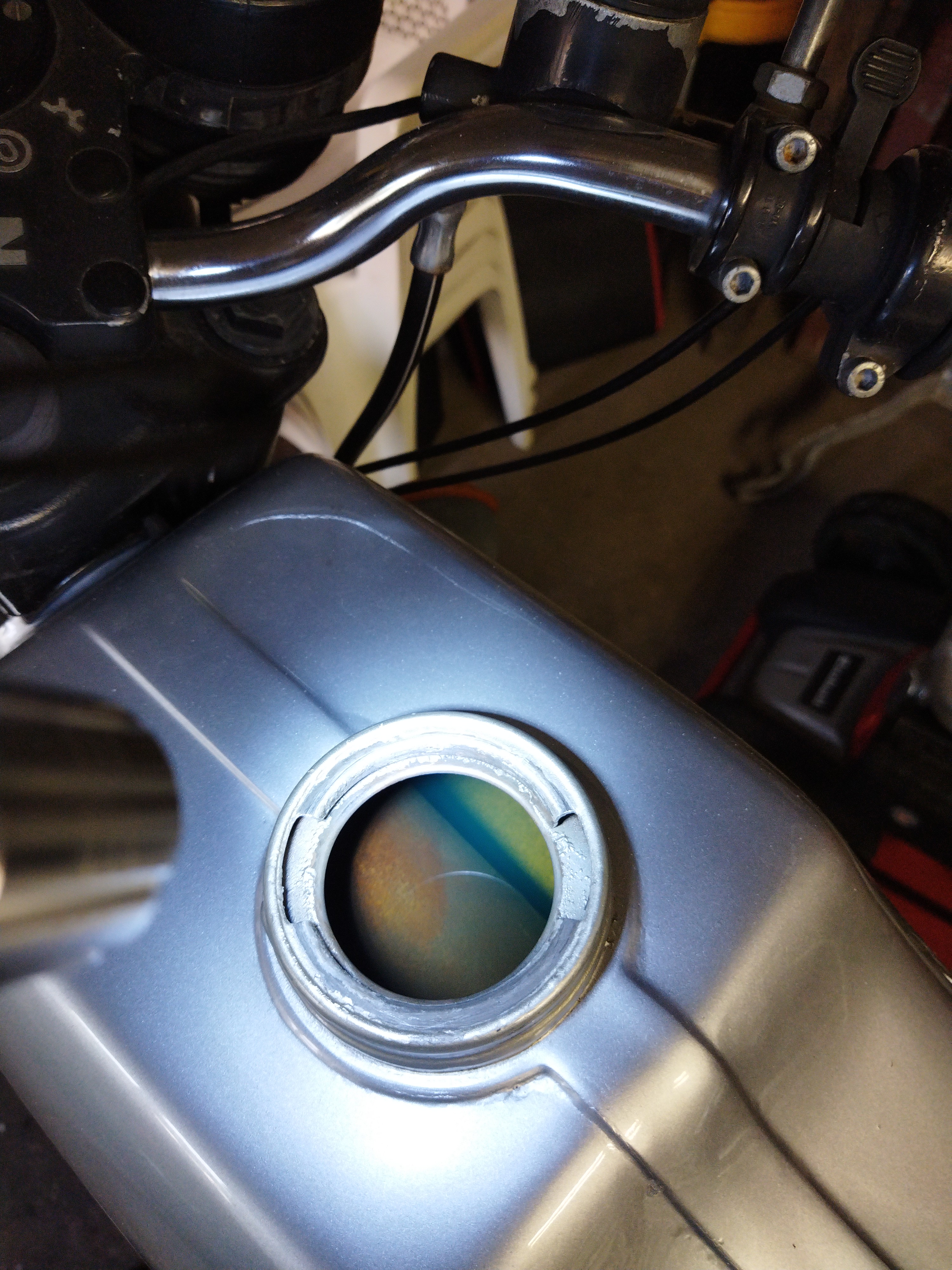

    Bild 2:
    Da leider am ersten Tag das Endoskop nicht wollte, ist das das einzige Bild des Tank-Innenlebens vor der ersten Kur mit Zitronensäure
    [Blockierte Grafik: https://abload.de/thumb/img_20210517_174558772bjdd.jpg]

    Tag 2
    Nach ca. 24h bin ich wieder in die Werkstatt gefahren und habe zuerst den Tank geöffnet. Der Stand der Zitronensäure war etwas gesunken, ansonsten aber nichts Auffälliges zu bemerken.
    Jetzt war ich zunächst neugierig. Ich habe nochmal den pH-Wert gemessen, der noch immer bei 1 stand, und kippte ½ Esslöffel Soda in den Tank. Ich dachte, ich kann die Zitronensäure gleich im Tank neutralisieren, weil einige im Internet kursierende Anleitungen aussagen, dass man dazu lediglich ½ Teelöffel auf 10L nutzen muss...
    Vorsichtshalber (zum Glück) hatte ich wieder klares Wasser neben den Tank gestellt…
    Also ½ Esslöffel (ich hatte keinen Teelöffel) vorsichtig in den Tank gegeben... Zuerst passierte nichts. Der halbe Löffel war schneller aufgelöst, als ein Lämmchen mit dem Schwanz wedelt – der pH-Wert blieb 1.
    Gut, also habe ich 1 vollen Esslöffel in den Tank gekippt. Jetzt fing die Brühe an zu brodeln, fast wie Brausepulver in Wasser – was sich aber schnell beruhigte. Der pH-Wert blieb auch nach 10 Minuten warten bei 1…
    Los geht’s, mit den „mache das niemals“ Tipps: Ich habe über 5 Minuten verteilt ganz langsam 5 Löffel vorsichtig in den Tank gegeben – bei jedem Löffel fing der Hexenkessel mehr an zu brodeln und es sah nach dem fünften Löffel Soda so aus, als ob Kartoffelwasser überkocht. Ich habe natürlich sofort klares Wasser über den Tank gekippt - zum Glück war dieser schön eingeölt. Das hätte dumm ausgehen können!!!
    Ernüchterung auch an anderer Stelle: pH-Wert: 1
    Ich bin jetzt ins Grübeln gekommen und wollte es ehrlich gesagt auch wissen, schon allein vor dem Hintergrund der unzähligen im Internet verbreiteten „so mache ich das immer“-Tipps. Also habe ich wissentlich meines handbereiten klaren Wassers und des dicken Ölfilms auf dem Tank immer wieder langsam löffelweise Soda in den Tank gegeben und gewartet, bis das „Brausepulver“ fertig war zu brodeln und „überzulaufen“, bis zum Schluss 20 volle Esslöffel Soda im Tank waren. Der pH-Wert änderte sich auf 2, wenn man es großzügig auslegt, nach ca. 60 Minuten Neutralisierungstests auf 2,5. Ich behaupte jetzt mal: Ich muss 350 Zitronensäure im Tank mit 350g Soda löschen. Ich werde dazu mal bei Gelegenheit einen Test mit 1L im 10L Eimer durchführen, damit dieses Gebrodel keine Gefahr darstellt. Dann kann ich auch den pH-Wert besser dokumentieren.
    FAZIT: Vergesst das Neutralisieren im Tank!!! Das ist extrem gefährlich, ein sprichwörtlicher Hexenkessel - und den Werkstattboden musste ich danach mit dem Schlauch reinigen!!! Den Tank schütteln, damit sich das Soda ggfs. besser auflöst wäre dem Putzen eines geladenen Mörser nahe gekommen. Also: Hände weg von solchen Versuchen!!!
    Die beste Methode ist echt die Verdünnung mit Wasser! Die erste Ladung muss eh in den Entsorgungsbehälter – Platz wäre danach noch verfügbar. Durch die ersten 3x 1L Aceton und 5x 1L Wasser war im Behälter unten ca. 8L Brühe + 10L aus dem Tank = 18L Füllstand. Das ergibt ja schon mal eine Verdünnung, durch die 5L Wasser-Spülung vom ersten Vorgang.
    Der nächste kritische Moment war mich für mich nun das Ausschütten des Tanks voll Zitronensäure. Der Tank ist schwer und mit 10L Zitronensäure ist die Gefahr nicht gering. Ich habe also mit äußerster Vorsicht den Tank über dem Trichter seitlich gewendet und der Inhalt blubberte mit einigen überschaubaren Spritzern in den Trichter. Klappte viel besser als erwartet – aber die Ernüchterung kam postwendend.
    Der Tank war innen zwar bereits richtig gut sauber allerdings hatte sich scheinbar das Soda vom Neutralisierungsversuch nicht vollständig aufgelöst (obwohl ich für den Versuch fast 1h aufgewendet und viel gewartet habe). An einigen Stellen im Tank war eine feste weiße Kruste angebacken…
    Den Großteil konnte ich gut mit einem dicken Draht losbekommen, eine Stelle unten im Tank war aber eine Aktion von einer weiteren 1h, bis ich es gelöst hatte...
    Das wäre Argument 2 gegen eine Neutralisierung im Tank!!!
    Jetzt könnte man zwar argumentieren, dass man vorher die Packung Soda in Wasser auflöst aber dann läuft der randvolle Tank über!!
    FAZIT: Den Vorschlag kann nur mal jemand gemacht haben, der noch nie einen Tank entrostet hat und Theoretiker ist. Der Vorgang unterscheidet sich in der Praxis eben doch von Reagenzgläsern.
    Unbrauchbar, höchst gefährlich, Finger weg!

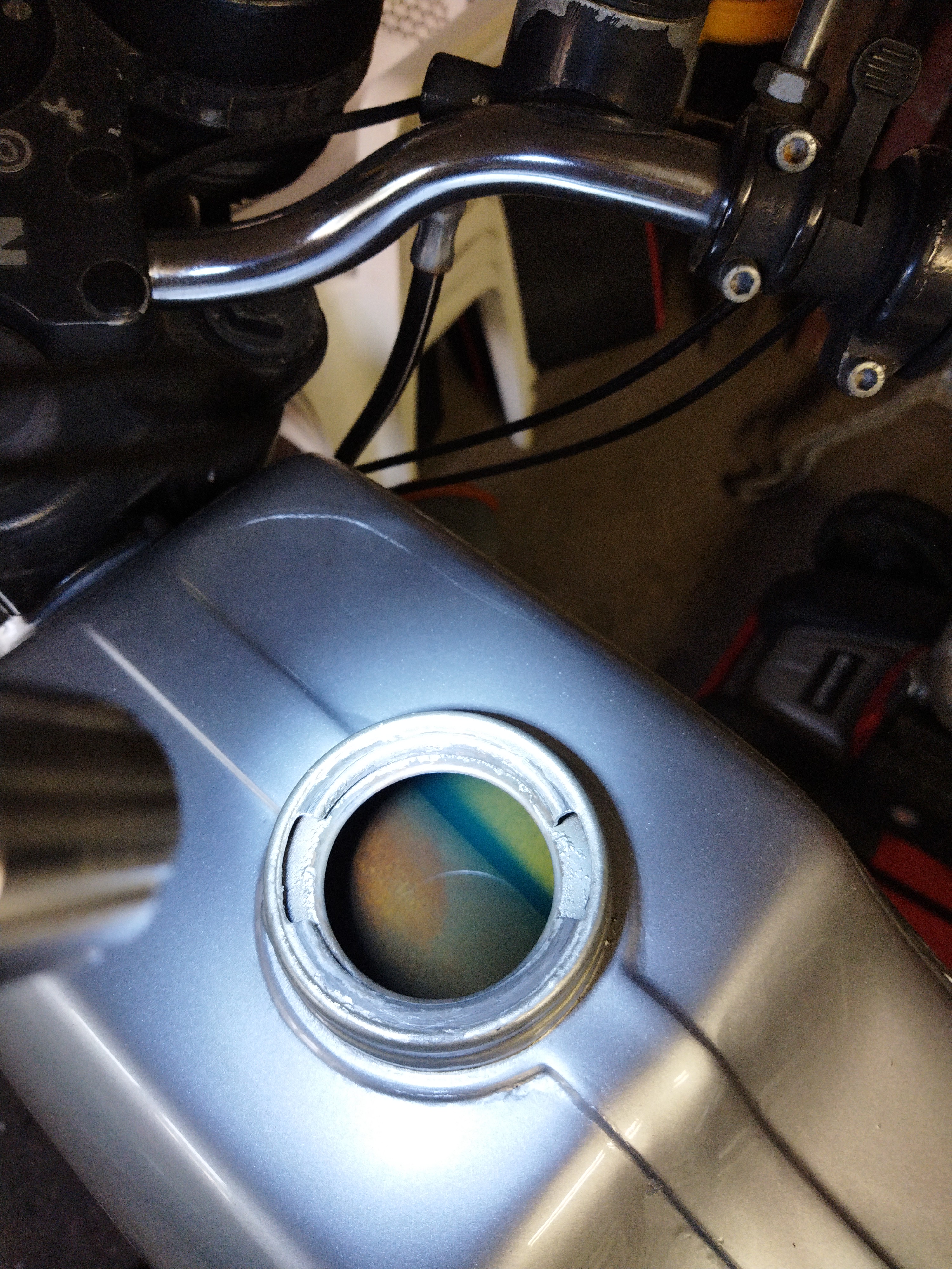

    Bild 9:
    Unten die Tanköffnung, wo sich eigentlich der Benzinhahn befindet, ist derb voll Dreck
    [Blockierte Grafik: https://abload.de/thumb/1-20210518183045567xijvx.jpg]
    Bild 10:
    Nach dem Entfernen und Säubern des Verschlussstopfens schaut das ganze schon deutlich besser aus
    [Blockierte Grafik: https://abload.de/thumb/2-202105181919296803kjzc.jpg]

    Bild B1:
    Blick von oben in den Tank, mit der Endoskopkamera:

    Bild B2:
    Blick nach hinten, alles noch schön grau, nirgends neuer Rost:
