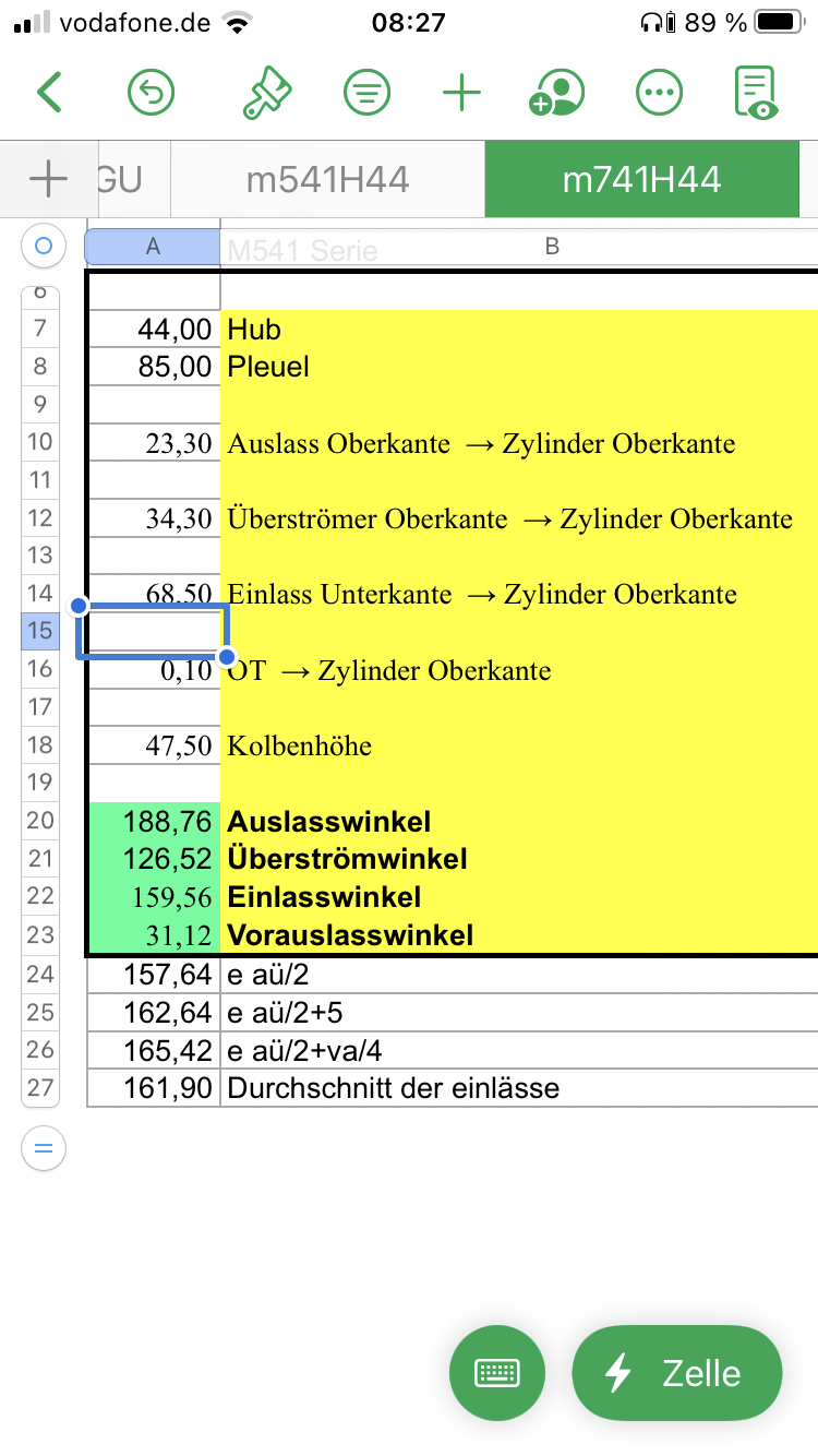

Quetschmaß Zylinder / Zylinderkopf
  • L=47,50mm
    Das sind 160° Einlass ohne Unterstand, wäre passend zu Ü und A. Ich würde an deiner Stelle den Zylinder am Fuß abdrehen oder einen Kolben mit größerem Kompressionsmaß verwenden und dann passend mit Dichtungen/Distanzplatten ausgleichen, sodass der Kolben in OT genau bündig steht.

    Dann bräuchte ich einen Kolben im Maß von 47,96-47,97mm, mit einen anderen Km.
  • Wenn er oben 0,8 untersteht planfräsen am Kopf und Feuer.
    Nein Norbert!
    Er muss am Fuß abdrehen bzw das Gehäuse planen!
    Die gerechneten SZ sind ausgehend von Unterstand 0 im OT, gemessen von aktueller Zylinderoberkante.
    Mit den jetzigen 0,8 Unterstand kommen da unnötig hohe ÜSZ raus.
  • Mit den jetzigen 0,8 Unterstand kommen da unnötig hohe ÜSZ raus.
    Genau so ist es. Problem hier bei der Sache ist aber wieder: Der Einlass ist auf 68,5 gefräst, die 80er Zylinder sind aber glaube nur 68mm hoch, das bedeutet wenn man am Zylinderfuß jetzt noch was abdreht legt man bestimmt den Einlasskanal frei.
    In dem Fall bleibt wohl nur den Block planen. Was schwierig wird ohne den Motor nochmal zu zerlegen...
    Oder du lässt einen Kolben mit 28er kompressionsmaß (Mza, italkit usw) einschleifen.

    Die Kolben sind ja von Euch, für 80ccm mit 26Km. Einer wiegt solo 101g. Mit "Zubehör" ca. 138,3g. Ich werde erst einmal den Fuß abdrehen lassen. Ein Gehäuse könnte ich noch abfräsen lassen. Die anderen sind fix und fertig montiert.

    Noch mal ne' Frage: ich könnte ja einen Kolben für 48mm Bohrung bekommen. Statt 26er hat der 28er Kompressionsmaß. Müsste dann aber nicht das Kolbenhemd länger sein ?! Statt 47,50mm genau 49,50mm ? Gr.
  • Der Kolben von Sachsenmoped mit dem 28mm Kompressionsmaß für 48mm Zylinderbohrung ist eingebaut. Vielen Dank noch an SaMo für die schnelle Lieferung. Der Kolben wurde noch für C-Clips bearbeitet. Mit 2x 0,30mm Zylinderfußdichtung und einem 1 mm Alu-Zylinderfußspacer steht jetzt der Kolben im UT ca. 0,20mm unter dem Auslass / ÜS. Das QM ist genau 0,90mm. Ein Test steht noch aus. :)
