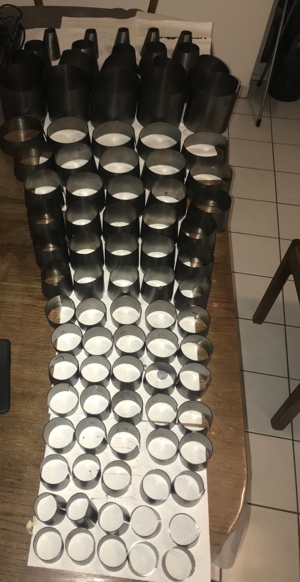

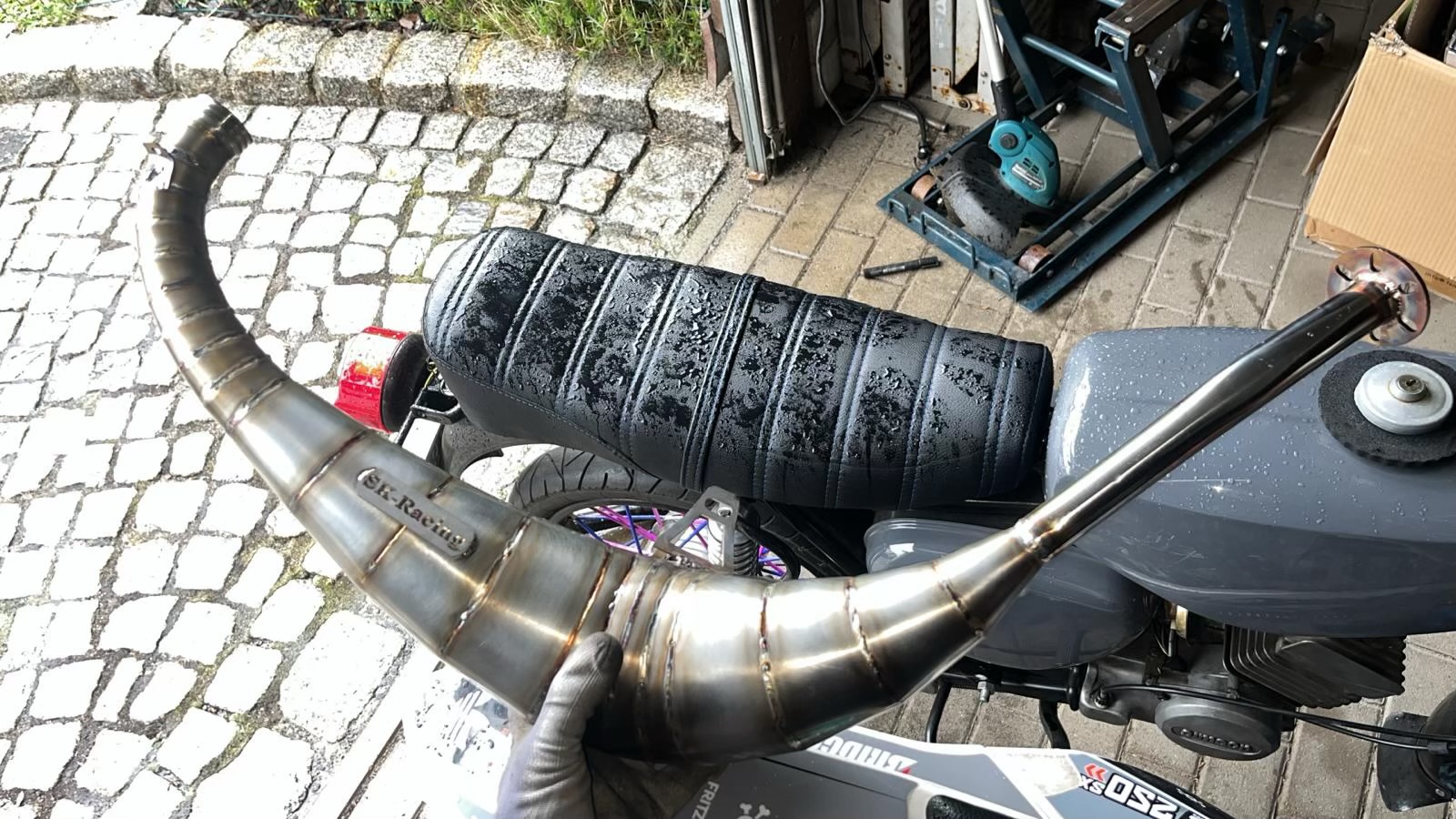

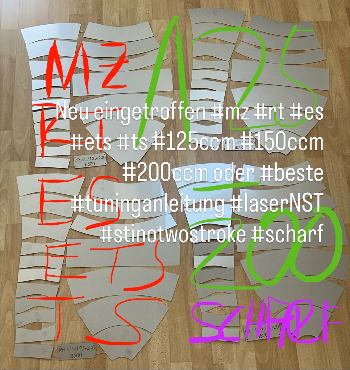

So da sind sie die restlichen 3 ETZ200 MT Auspüffe
Tuningauspuff Resonanzauspuff Simson und MZ

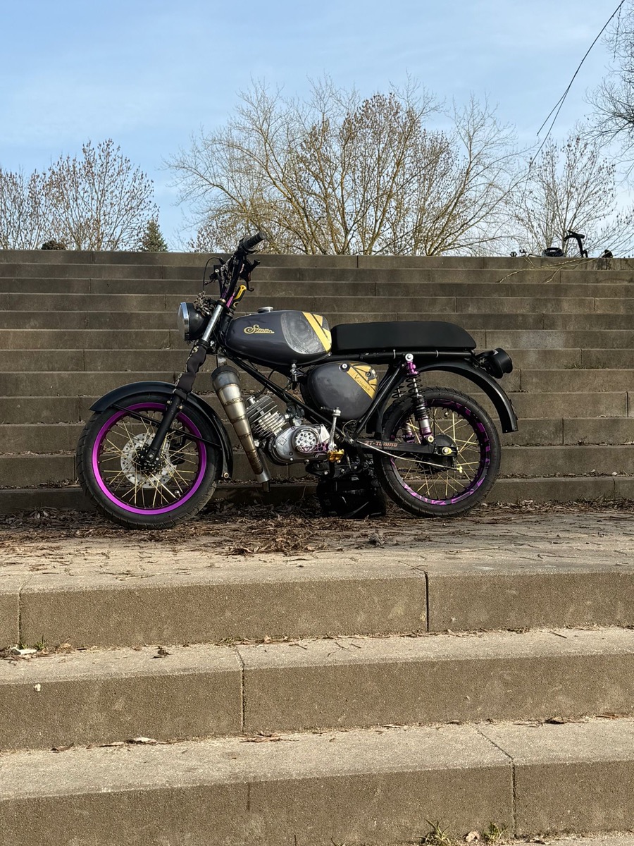

Hier wieder mal paar Impressionen

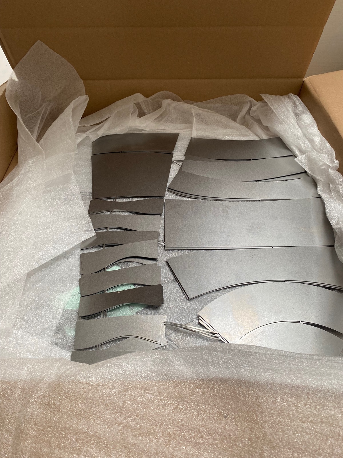

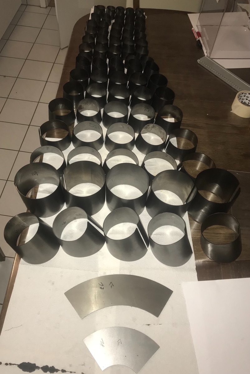

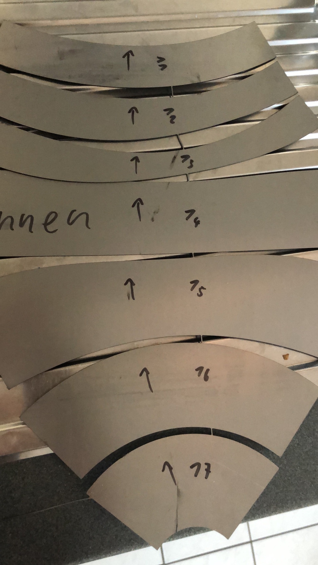

Dann arbeite ich nach vielerlei Nachfrage an crosser bzw laubbläsern
Das befindet sich noch in einem frühen Stadium

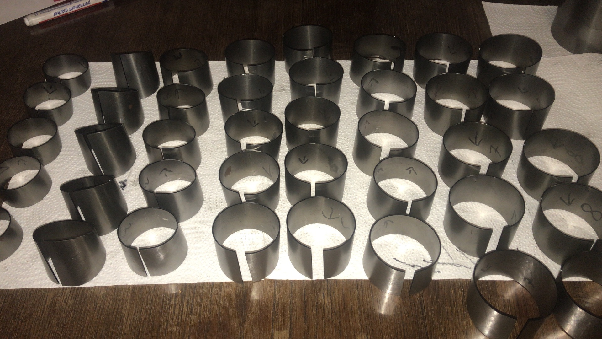

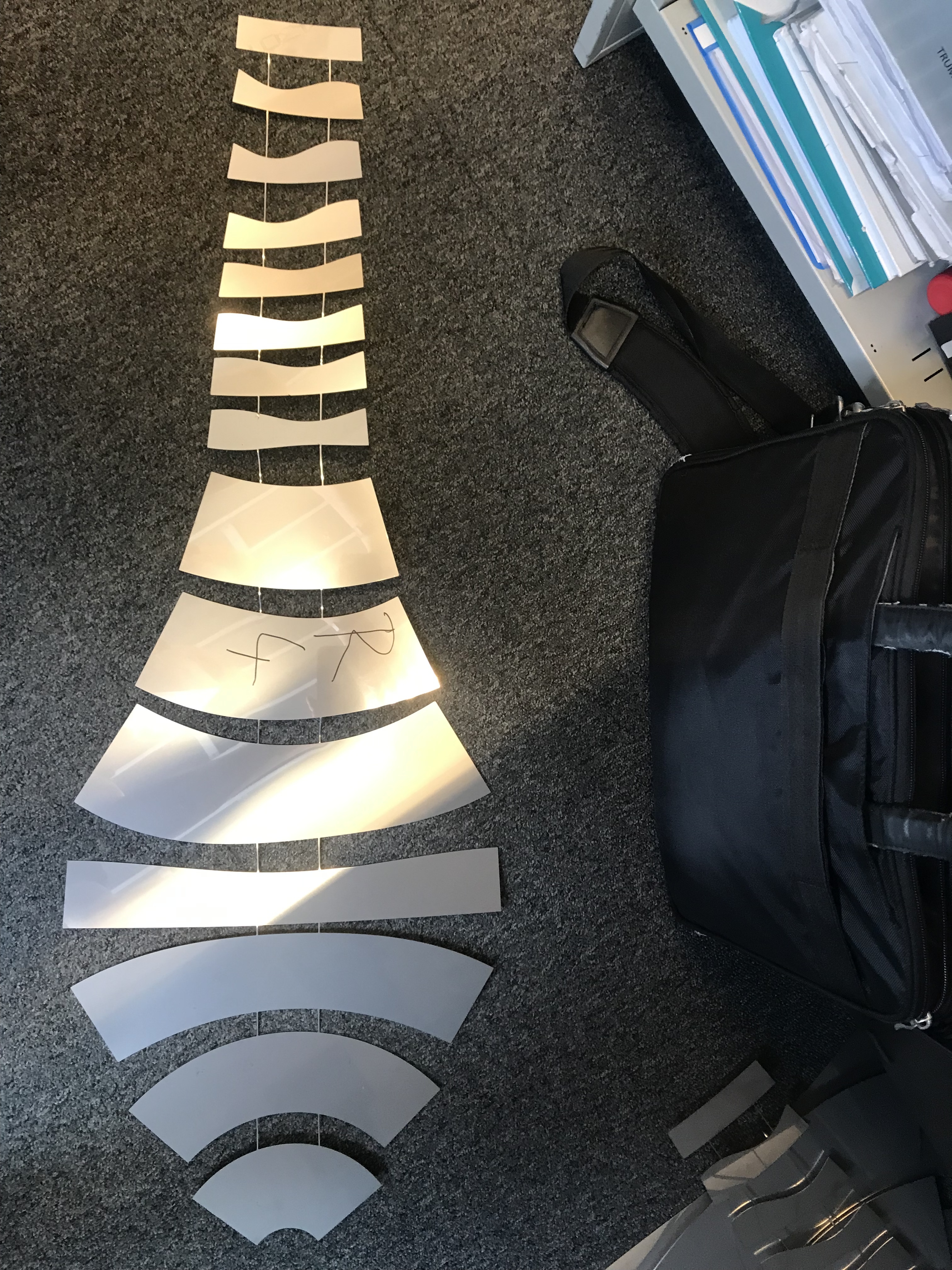

So paar zahme Resos sind eingeflogen

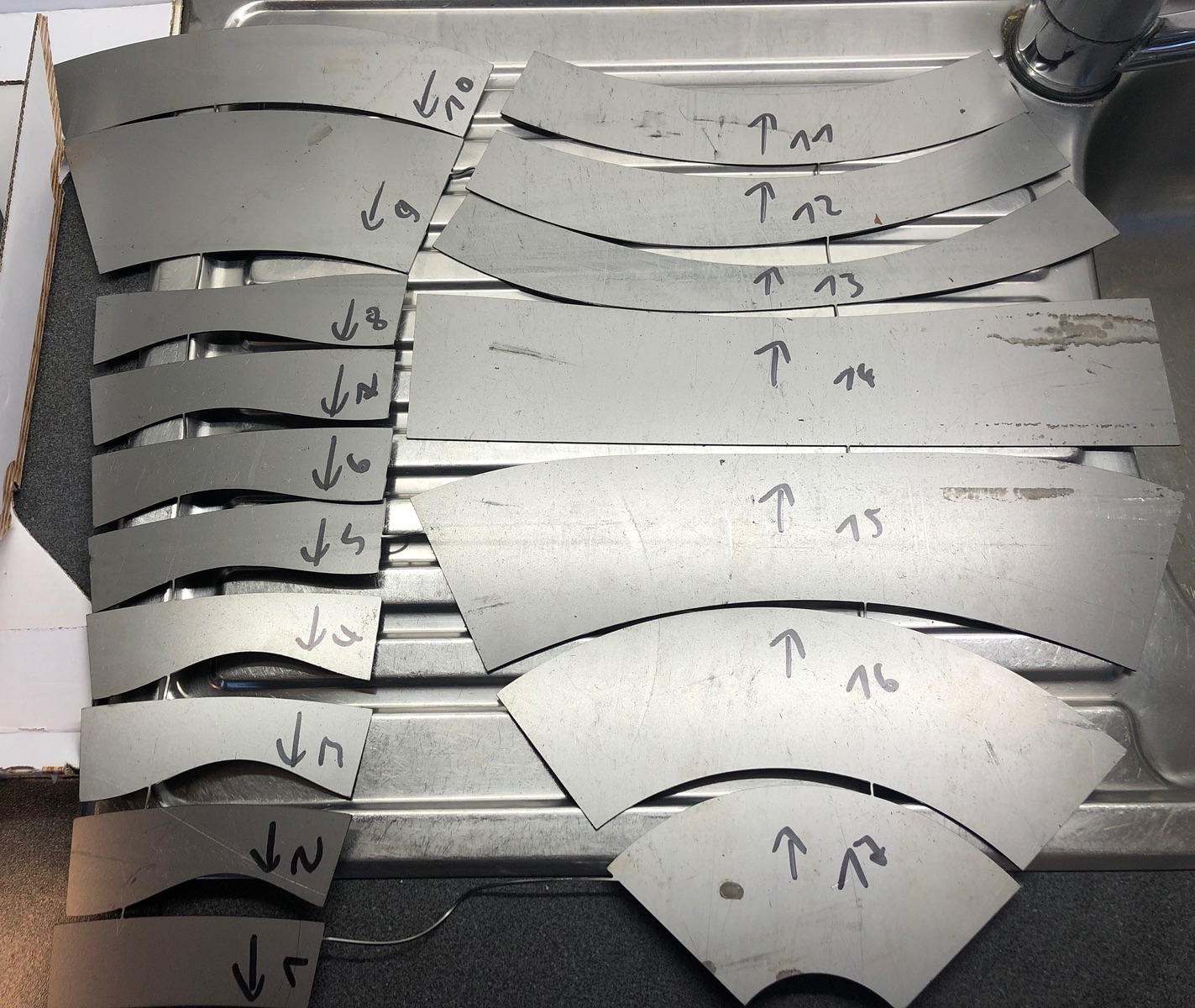

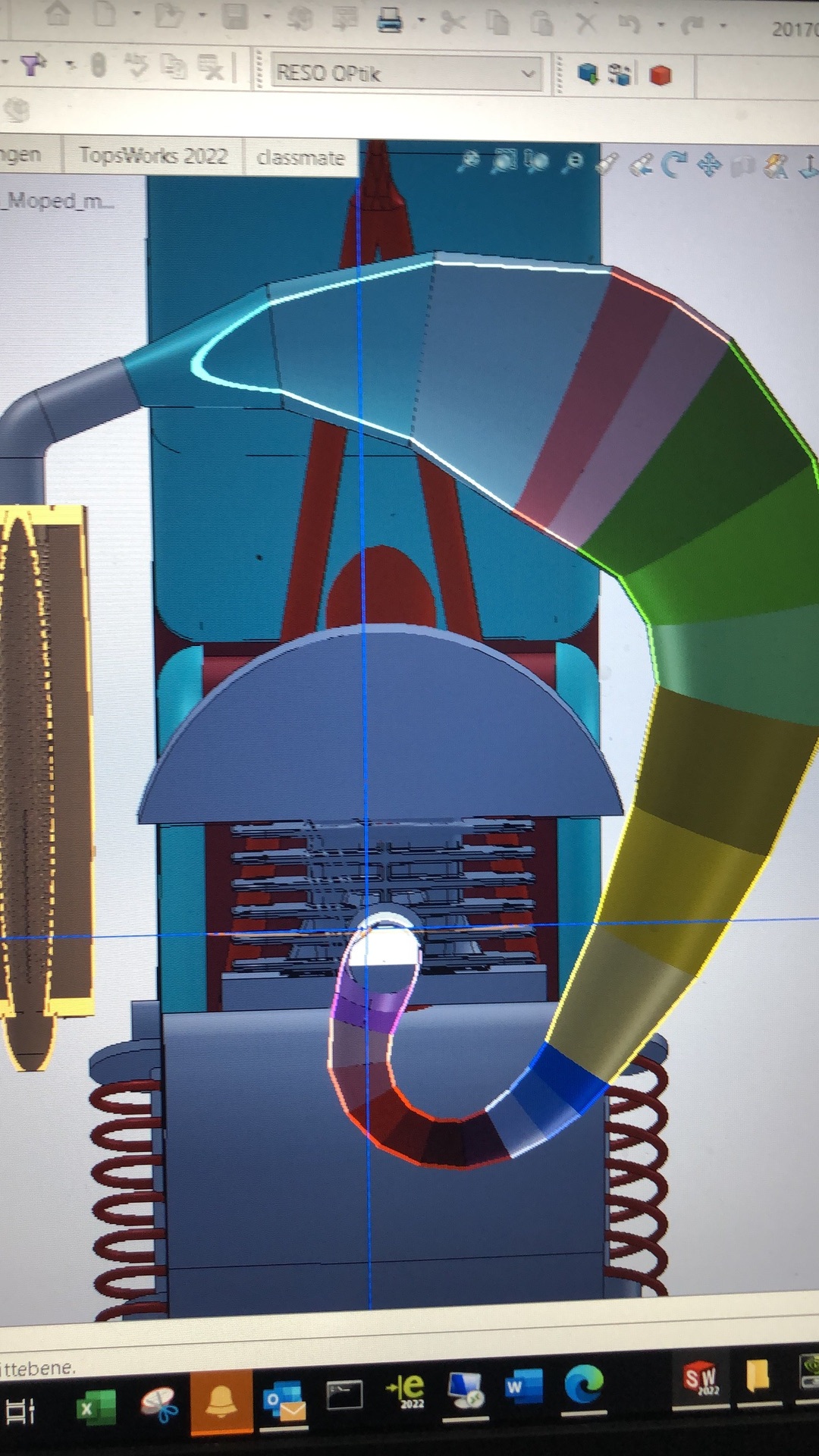

Und weiter geht’s

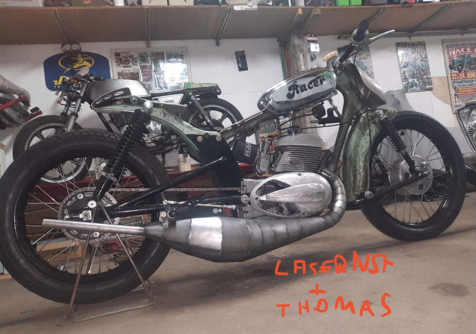

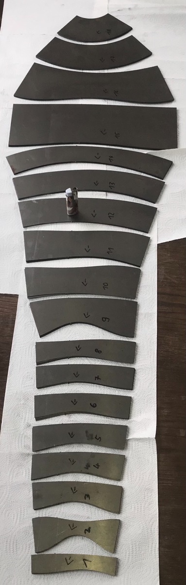

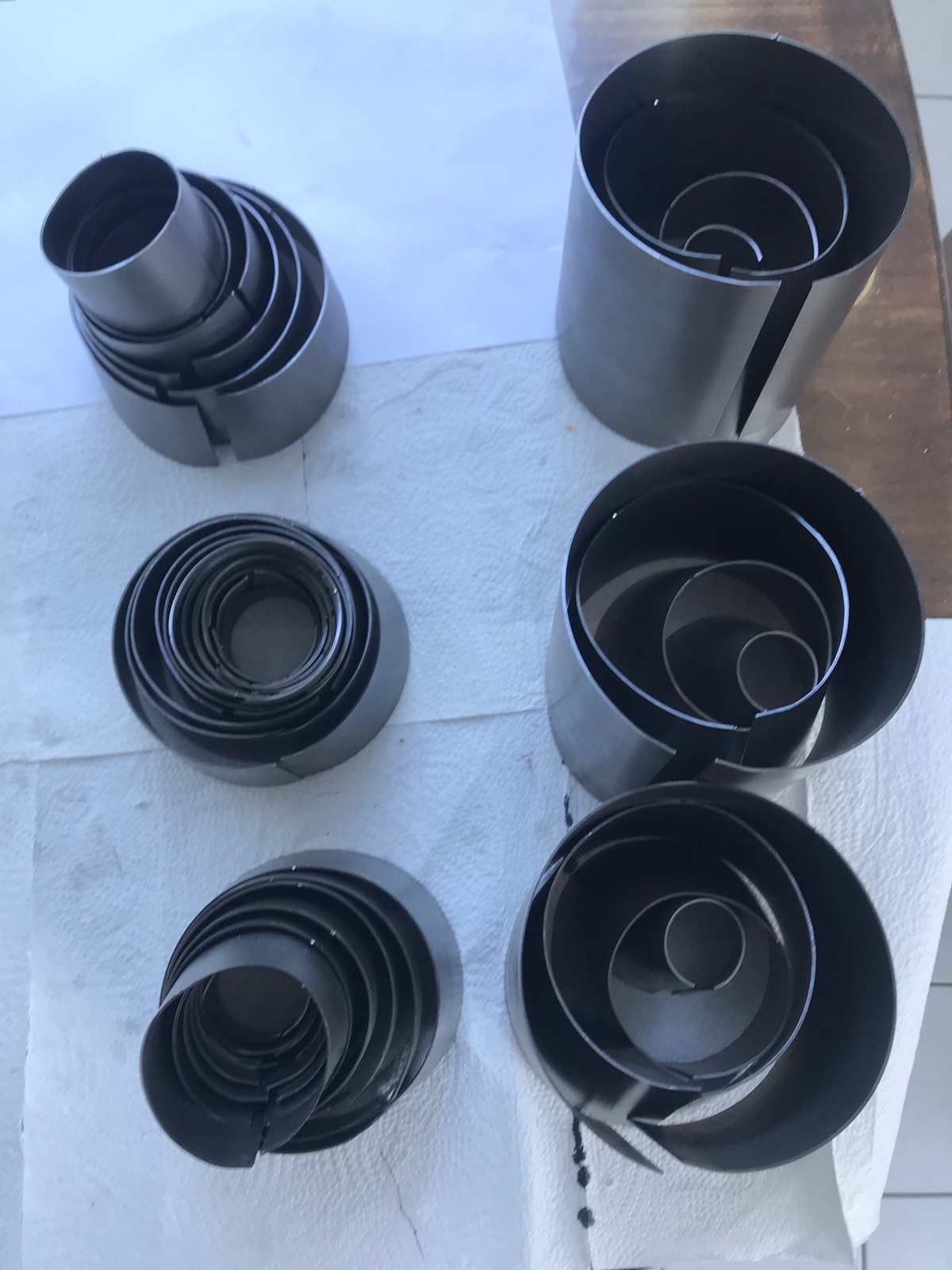

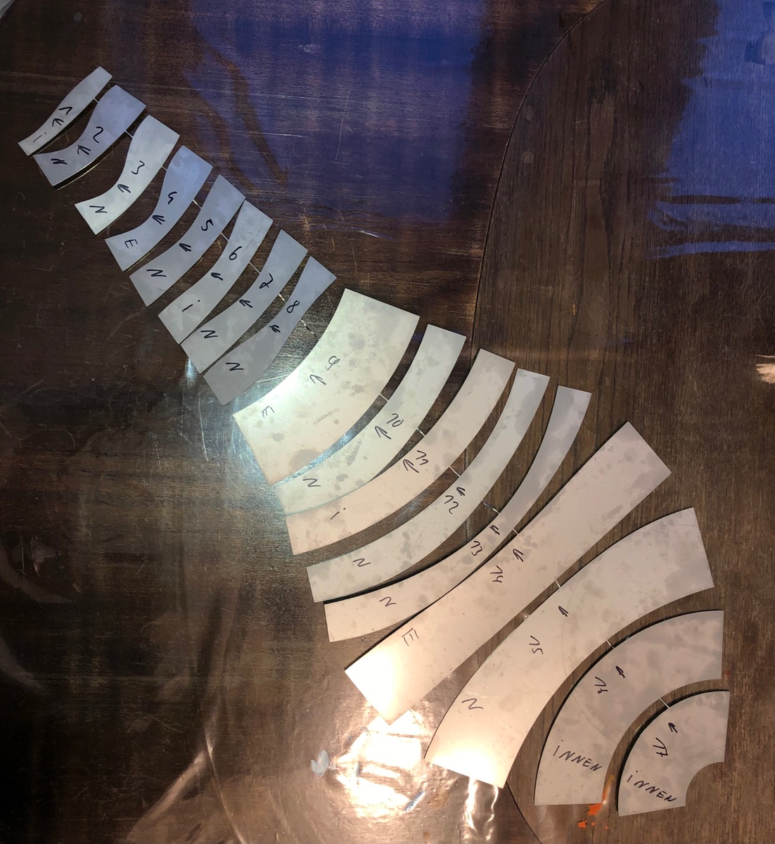

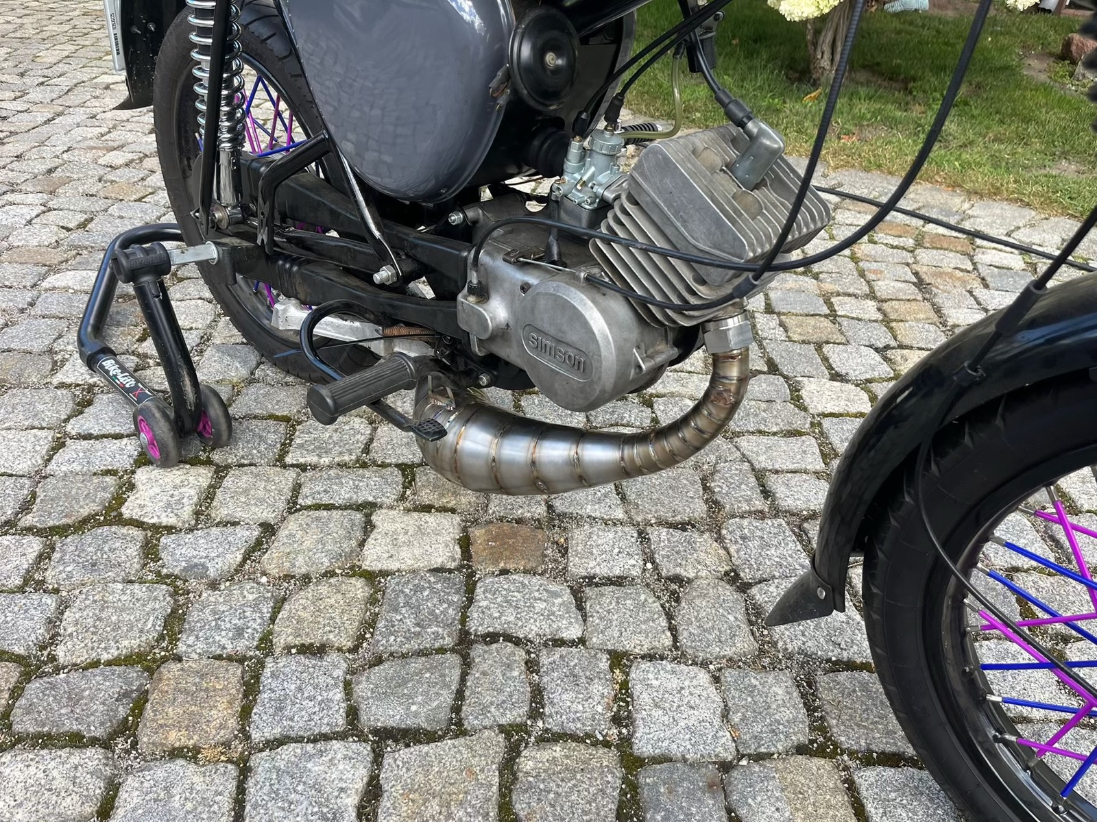

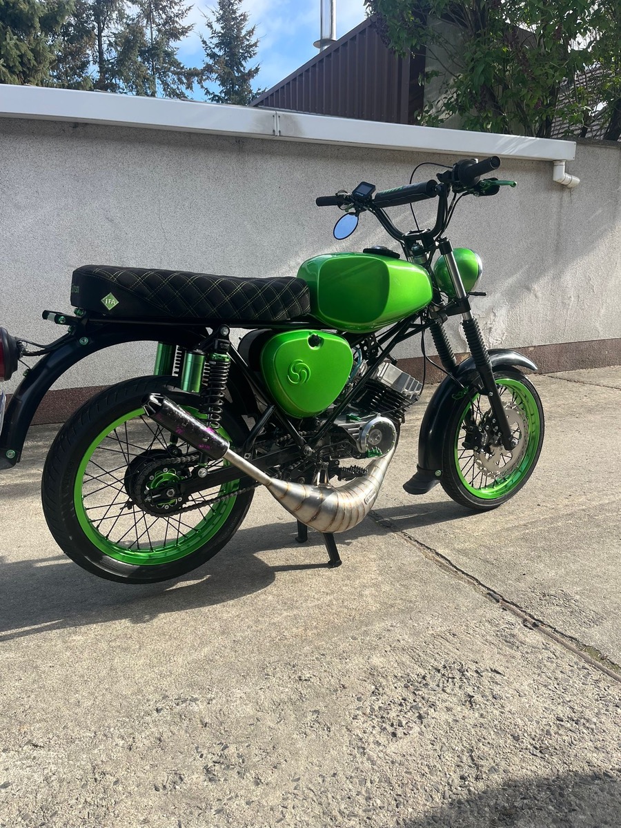

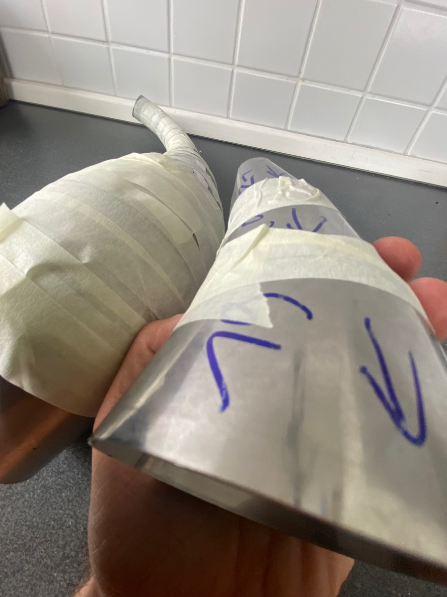

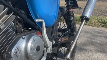

Guten Morgen Gemeinde, das sind meine neusten Versuche für eine Verlegung unterm Moped. Der Aupuff hat vielleicht 680?mm Länge und ist 110mm dick. Ich hab auch ne lange und ne kurze Variante für den MTX. Die kurze fürnMTX ist ne stark vereinfachte „Kopie“ des RSA 125. Die Lange hat dann in etwa LTM85 Längen aber mit fetten Durchmessern.
Die beiden MTX kurz und lang. Der kurze orientiert sich an der RSA 125, der lange auch aber mit den Längen ähnlich LTm85

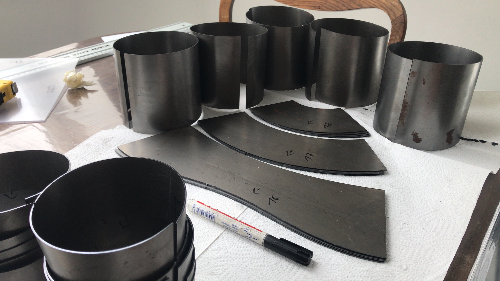

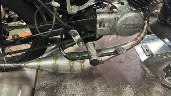

Ich hab den gerollt, der Steven hat ihn geschweißt.

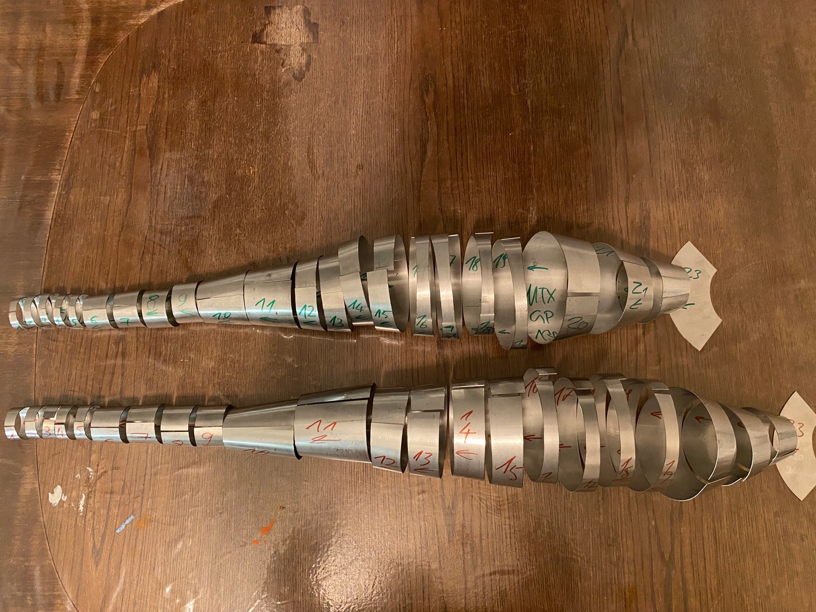

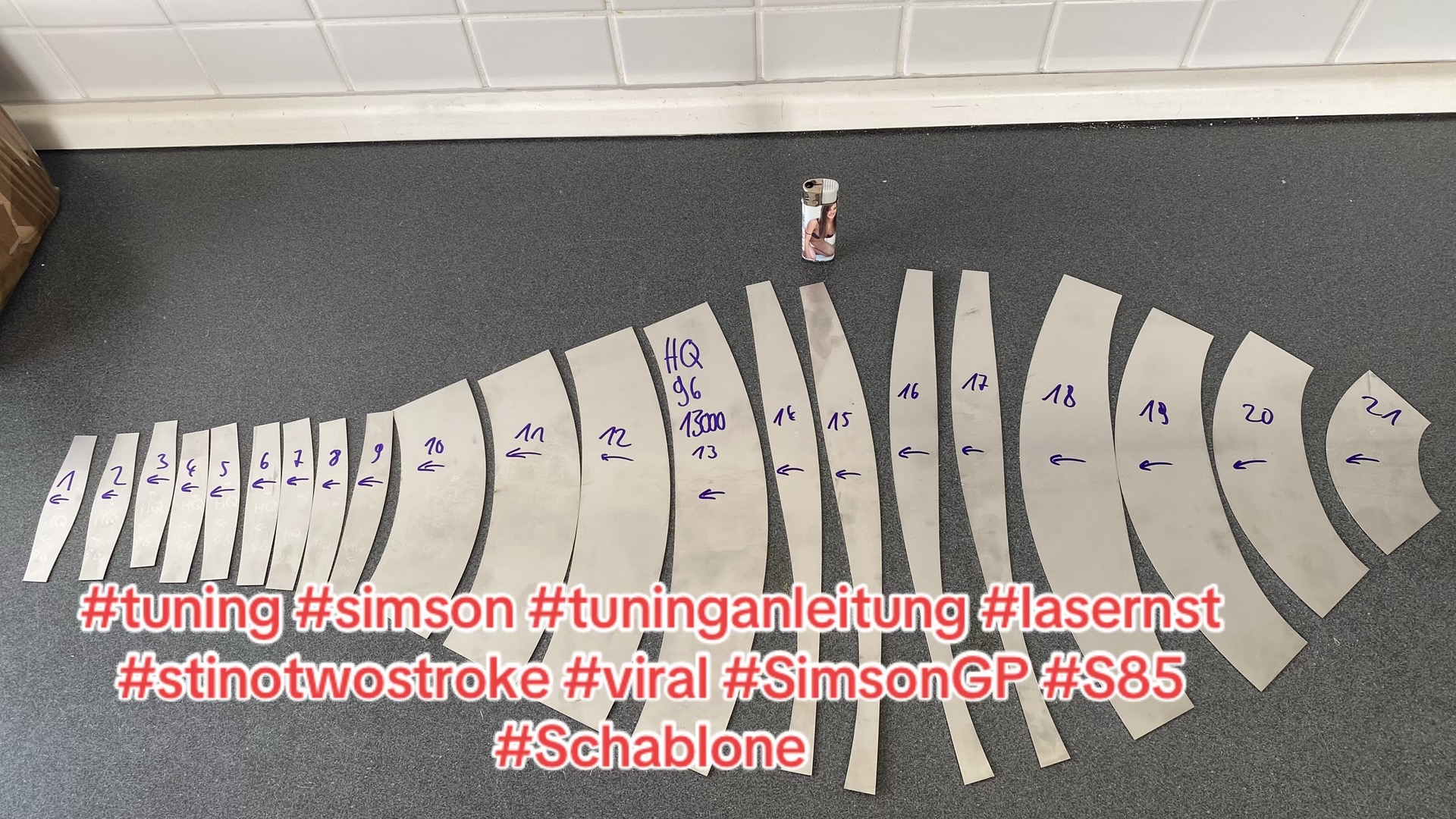

Hier noch mal ein Bild zu den GP85, ich habe noch mal eine kleine Serie zum Testen aufgelegt.

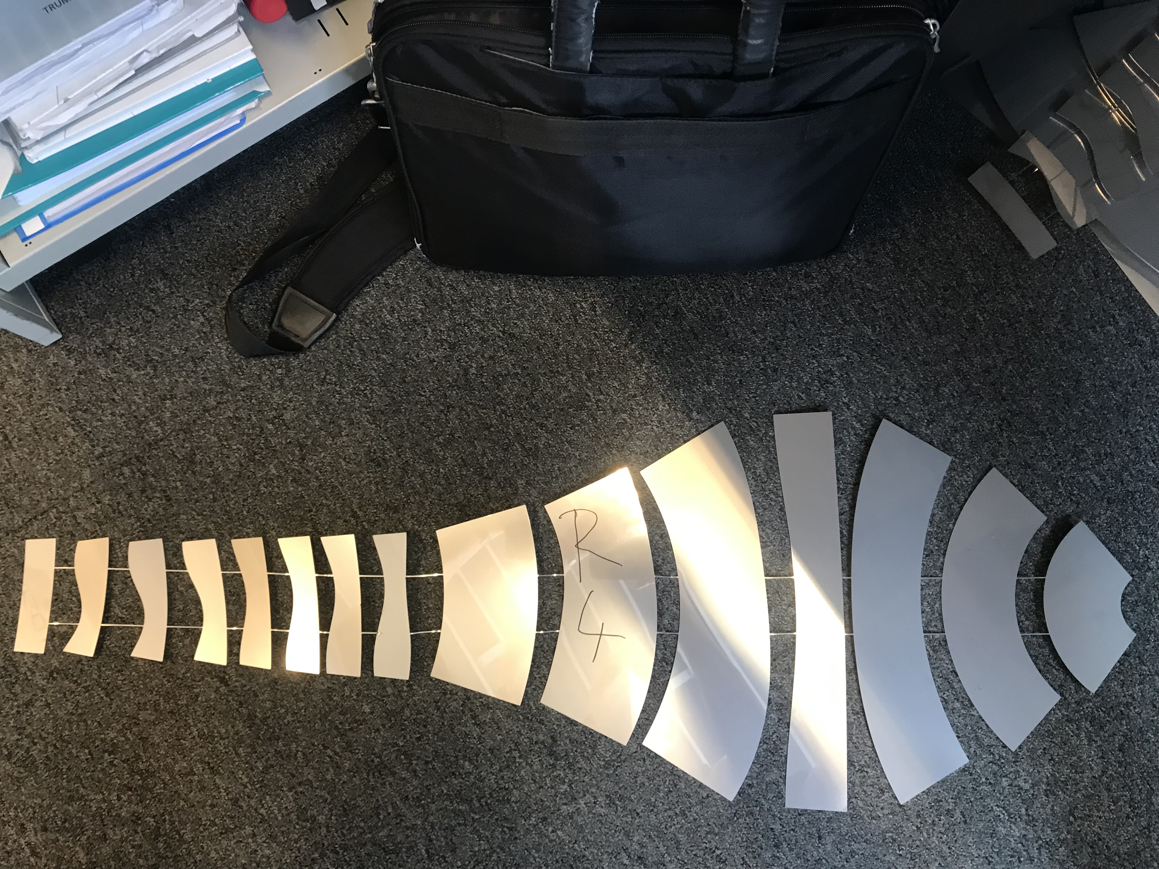

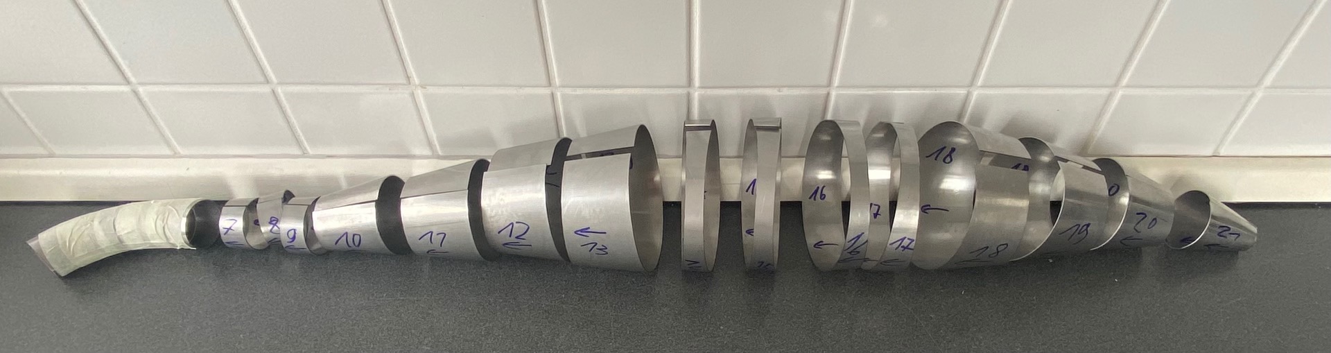

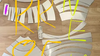

Es konnten wieder paar Tester gerollt werden

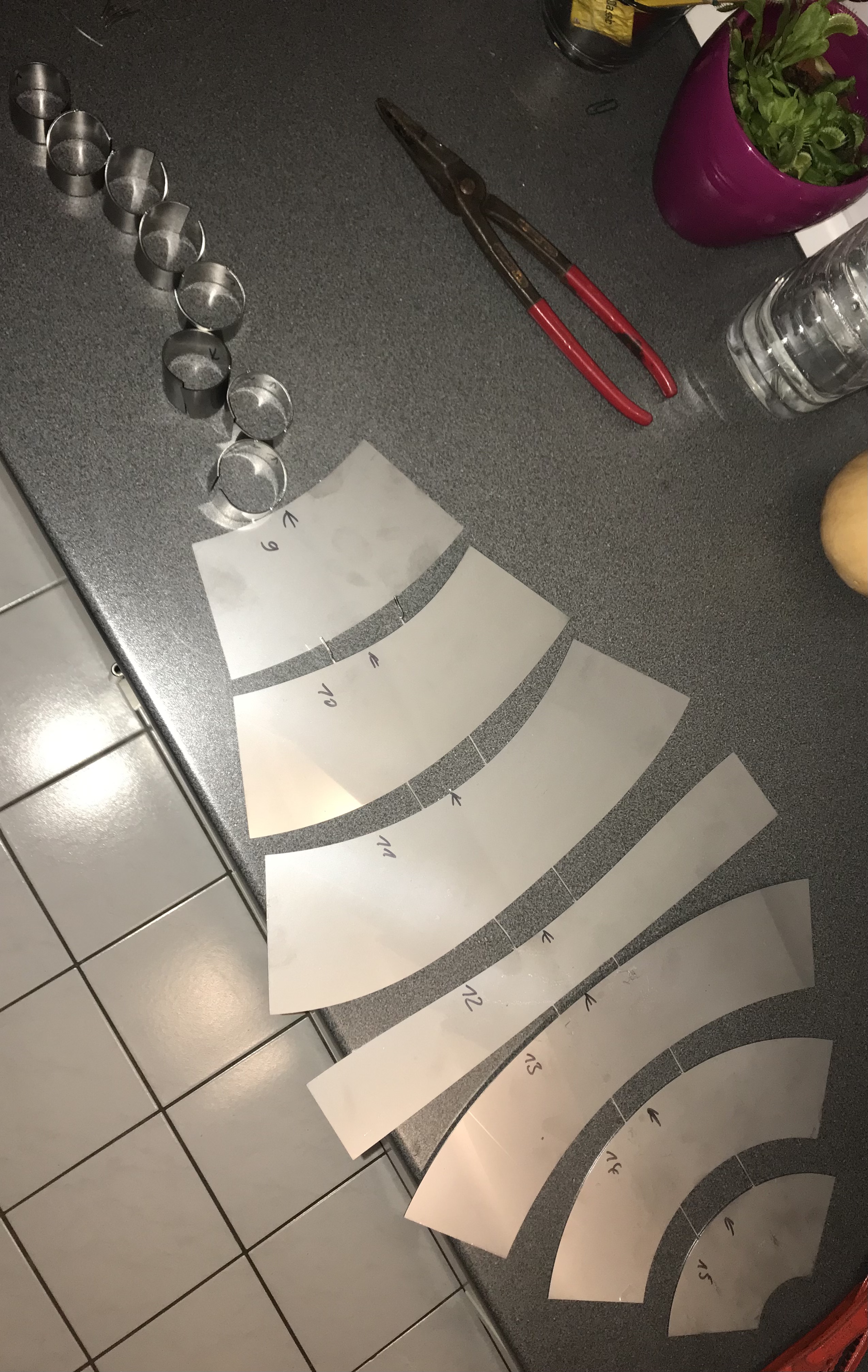

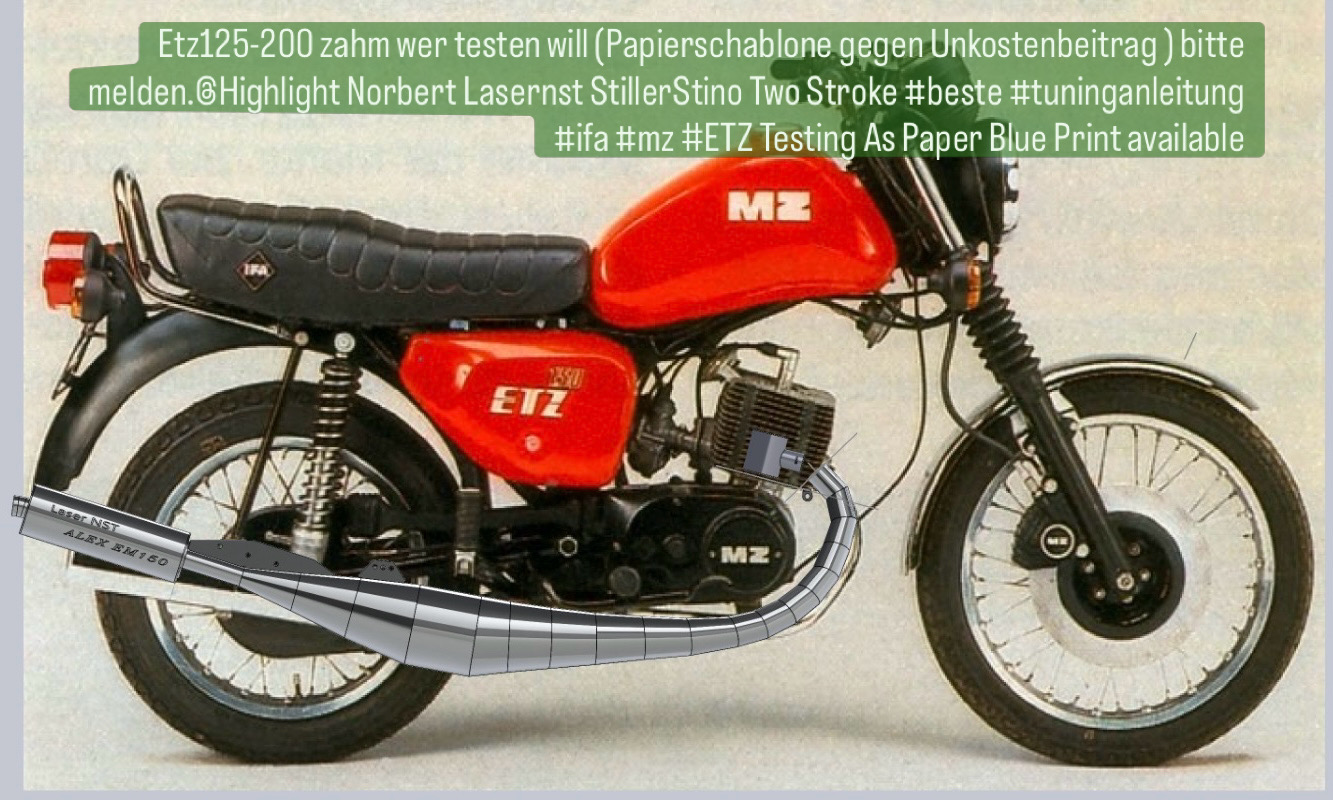

Wieder bissel was gezeichnet
85/12000 RR neu
85/12000 GP
125-200 RR zahm
250-300 RR zahm
