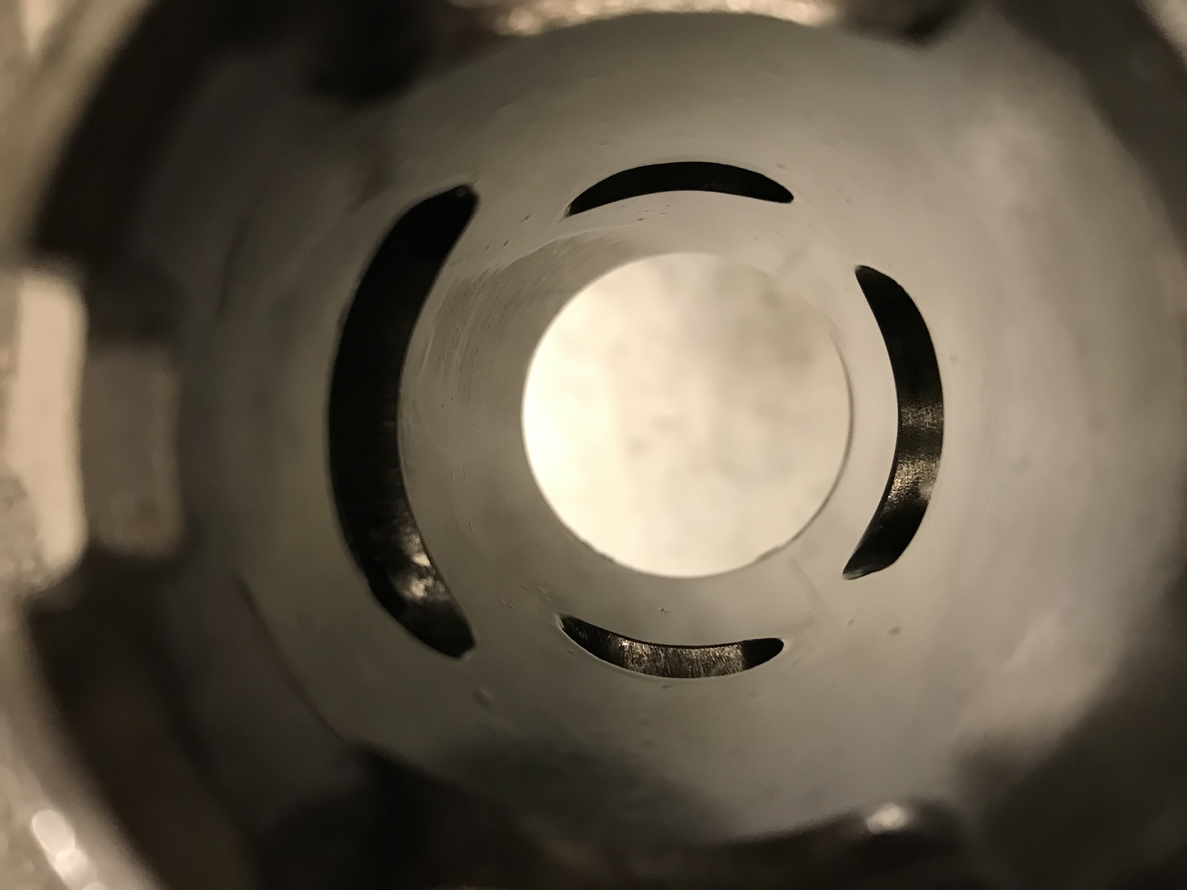

Ich möchte die Steurzeiten von meinem 50ccm Zylinder bearbeiten. Ich weiß aber nicht welche Steuerzeiten ich als Vorlage benutzen soll. Kann mir jemand welche sagen, so das ich dann einen zylinder habe der eine 80-85 schafft? Dabei würde ich gerne darauf verzichten die überströmer zu bearbeiten, weil ich mich an die noch nicht ran traue. Die Steurzeiten des Zylinders sind:
Auslass: 168°
Überströmer: 120°
Die Einlass Steuerzeit habe ich noch nicht gemessen.
Ich würde mich über Antworten freuen.

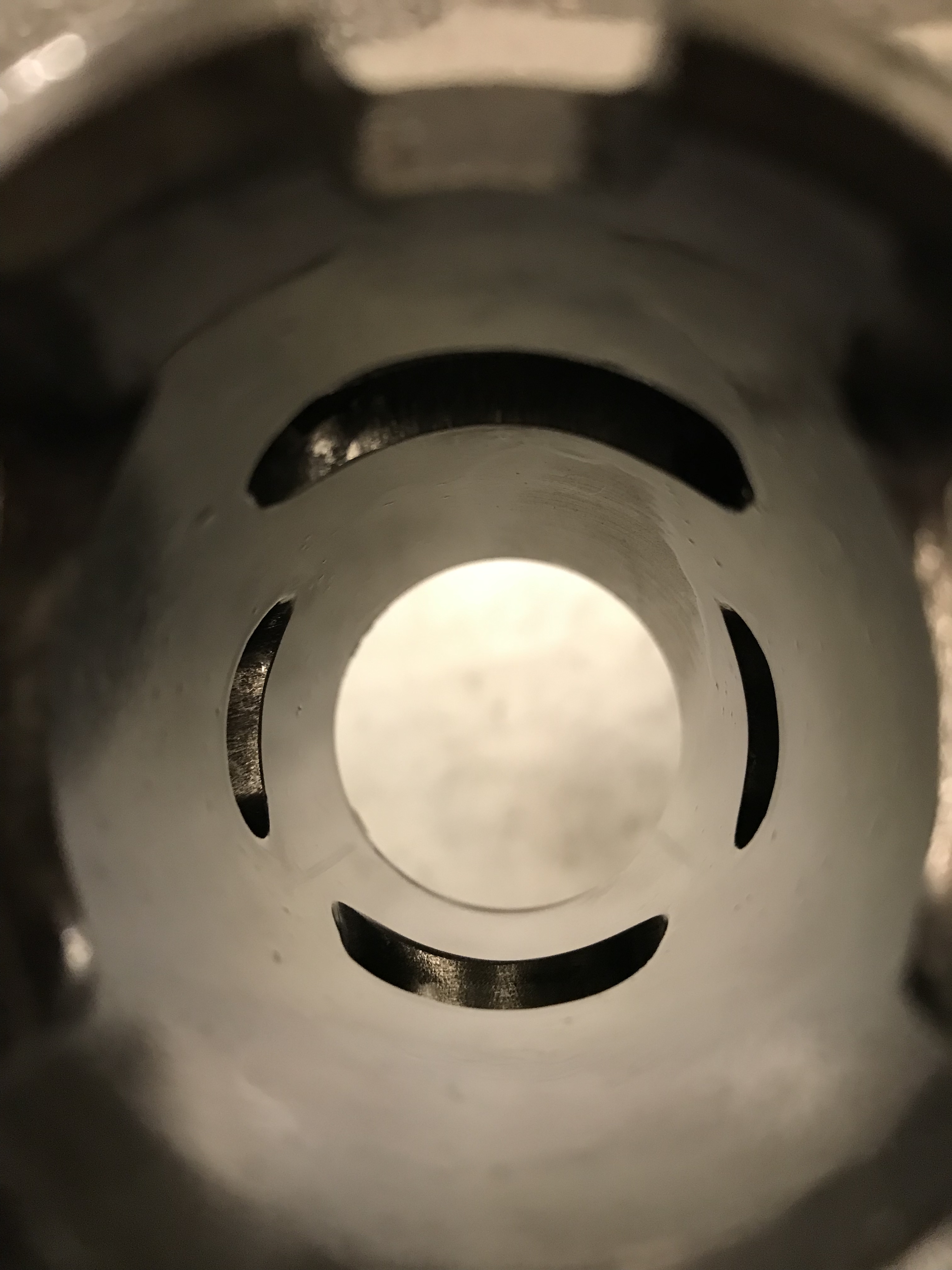

Kanäle in die Breite= Drehmoment stimmt nicht immer :blink:

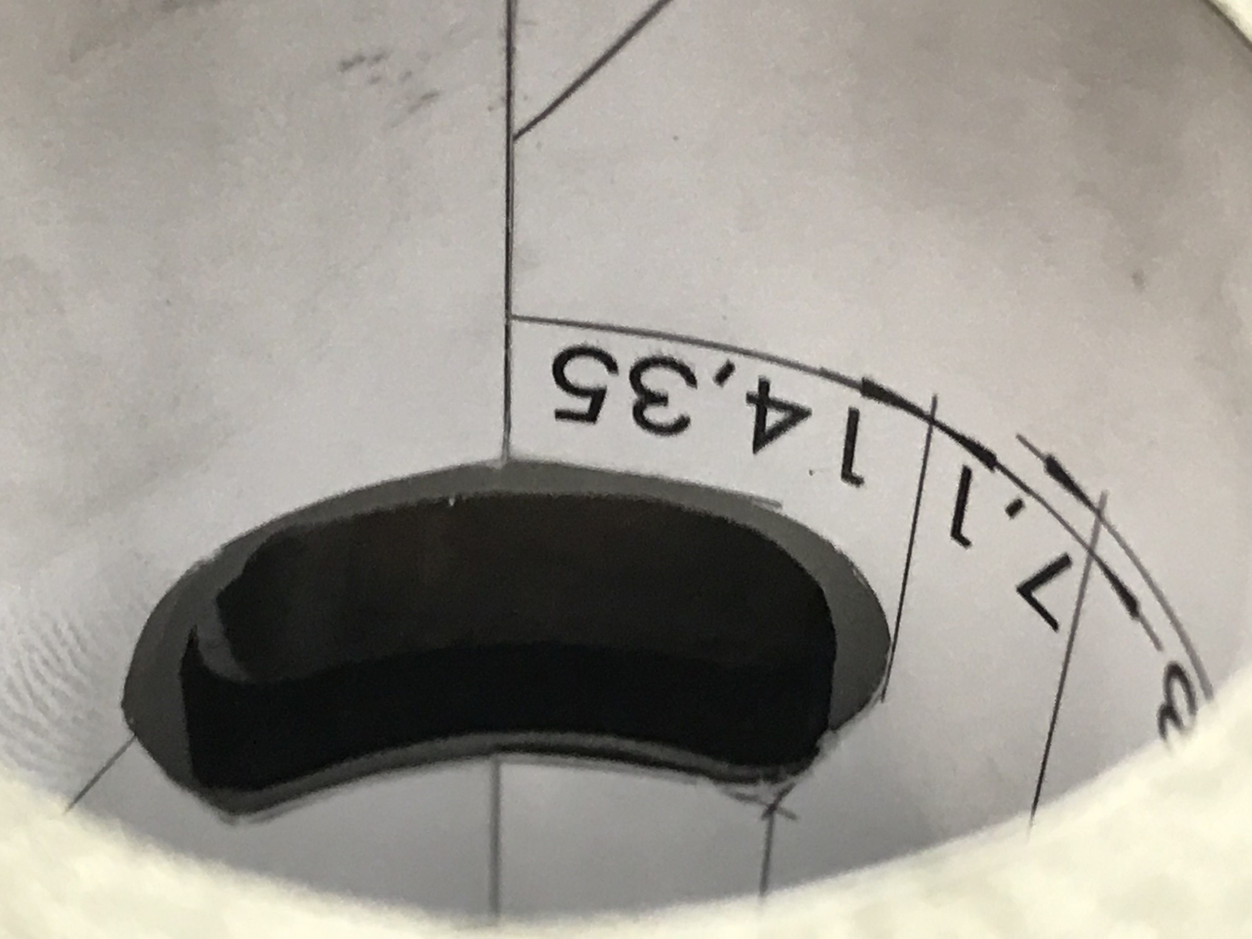

Mach doch mal eine Portmap vom jetzigen Stand, dann sieht man auch mal die Flächen. Ich würde trotzdem tippen, dass du ohne Überströmer bearbeiten an dein Ziel kommst.
Mach doch mal eine Portmap vom jetzigen Stand, dann sieht man auch mal die Flächen. Ich würde trotzdem tippen, dass du ohne Überströmer bearbeiten an dein Ziel kommst.Kannst du mir irgendwie ein Programm dafür empfehlen?
Nix Programm, analog ist angesagt!
Also: Papier in die Buchse, und mit Bleistift die Kanäle abpausen, danach noch Maße dranschreiben und uns ma zeigen. -

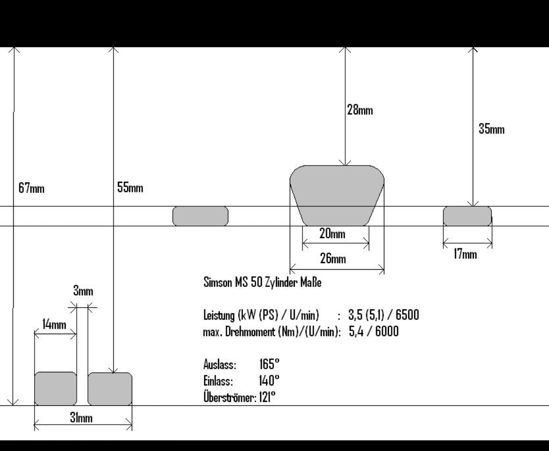

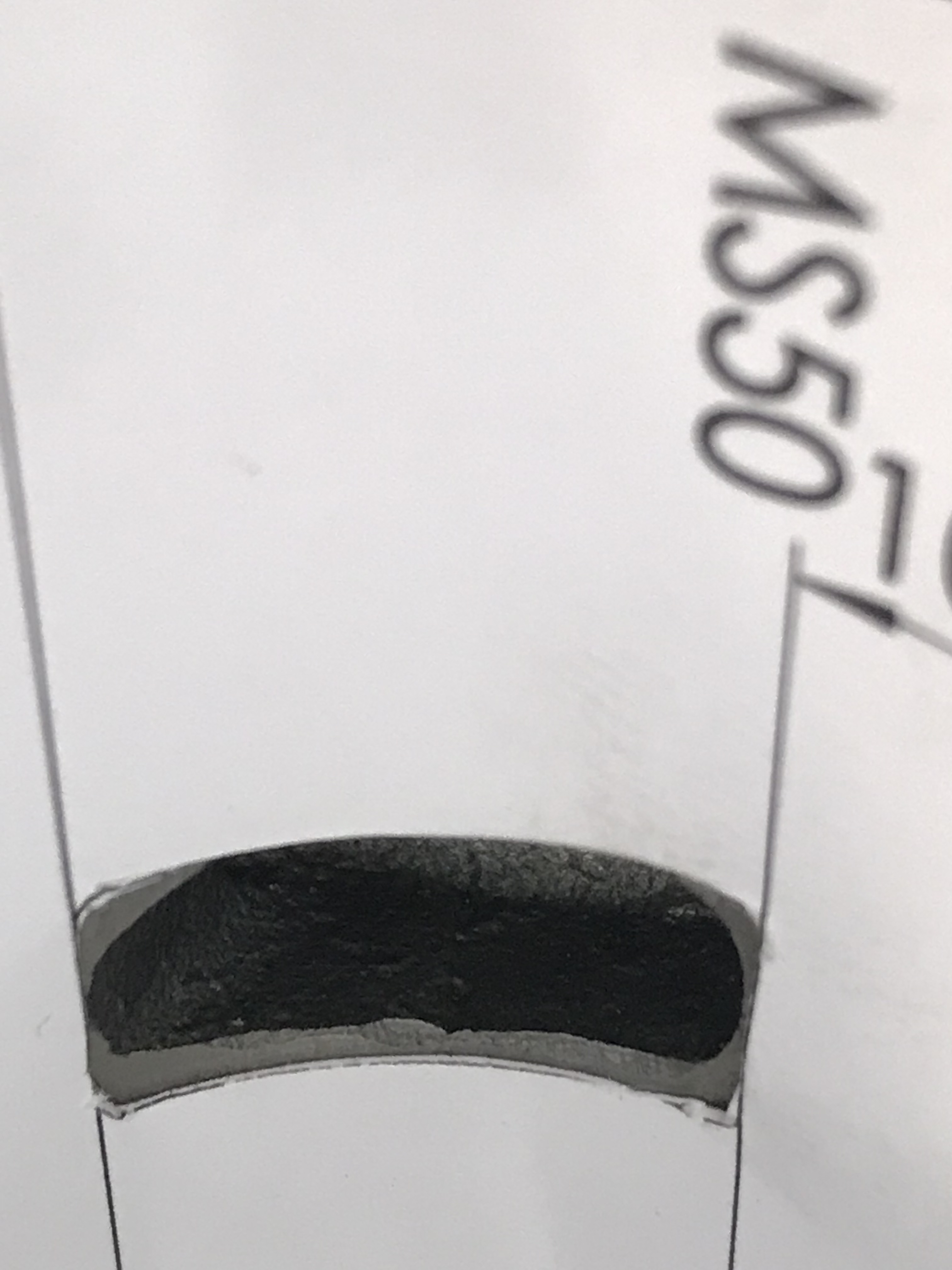

Ich habe diese hier gefunden
Sie sollte auf meinen Zylinder ebenso anwendbar sein, da ich die gleichen Steuerzeiten habe. -
Nenene, so meinte ich nicht.
Ich sagte, du sollst mal eine Portmap vom JETZIGEN Zusand machen, es kann nämlich sein, dass die vom MS50 gar nicht mehr in deinem Zylinder umsetzbar ist.
Deswegen mach dir erst mal eine Portmap vom aktuellen Stand des Zylinders und schau dir mal an, ob du deine gefundene da überhaupt umsetzen kannst.
Einfach ins Blaue hinein wird das nix (bzw. nicht so wie du dir das am Ende wünschst). -

Jetzt mal ganz ehrlich, wenn du das schon nicht hinbekommst, dann lass das mit dem Zylinder bearbeiten!
Ich würde mir ein Blatt Papier nehmen, es auf die Höhe der Laufbuchse einkürzen und es eingerollt in den Zylinder einführen, anschließend das Blatt "aufrollen" sodass es an der Buchse innen anliegt und mit einem Streifen Tesa fixieren...anschließend mit einem Bleistift sanft über die Kanäle streichen bis sie einwandfrei auf dem Papier erscheinen, eventuell dazu noch ein paar Markierungen machen wo, was im Zylinder ist.
So würde ich zumindest den Versuch wagen

Nochmal: Klar, wir können dir Steuerzeiten ins Blaue hinein raten, aber ob die dann laufen werden, wie du dir das vorstellst ist immer noch was anderes.
Versuch es mal so, wie es CrazyMechanic gesagt hat, ich habe bei meiner ersten Portmap auch 4-5 Versuche gebraucht, bis ich den Dreh raus hatte
Es kommt nicht nur auf die sz an. Die winkel, vertikal und horizontal müssen passen. Dazu kommt die ganze kanagestaltung und die flächen. Das sollte alles zueinander passen.
Wenn du die portmap gleich auf mmpapier machst kannst auch gleich die fläche zählen..
