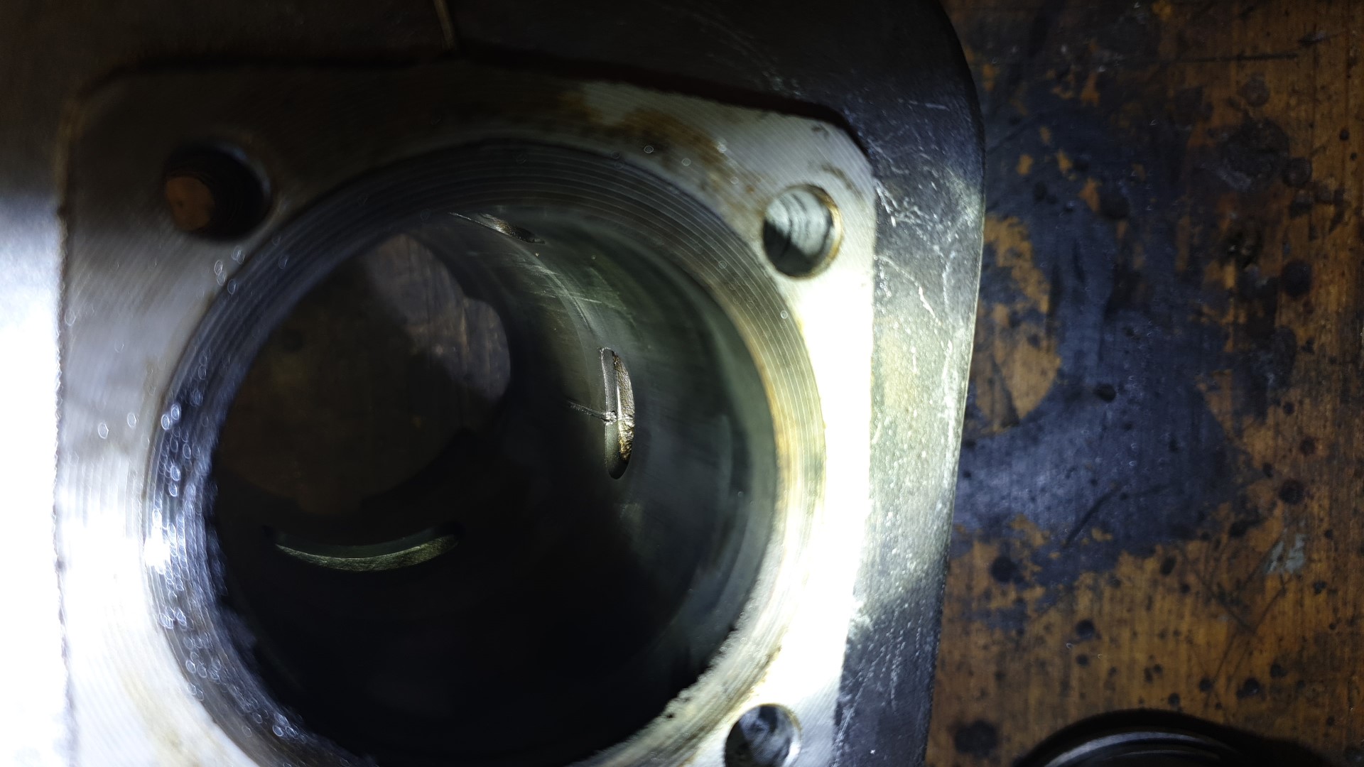

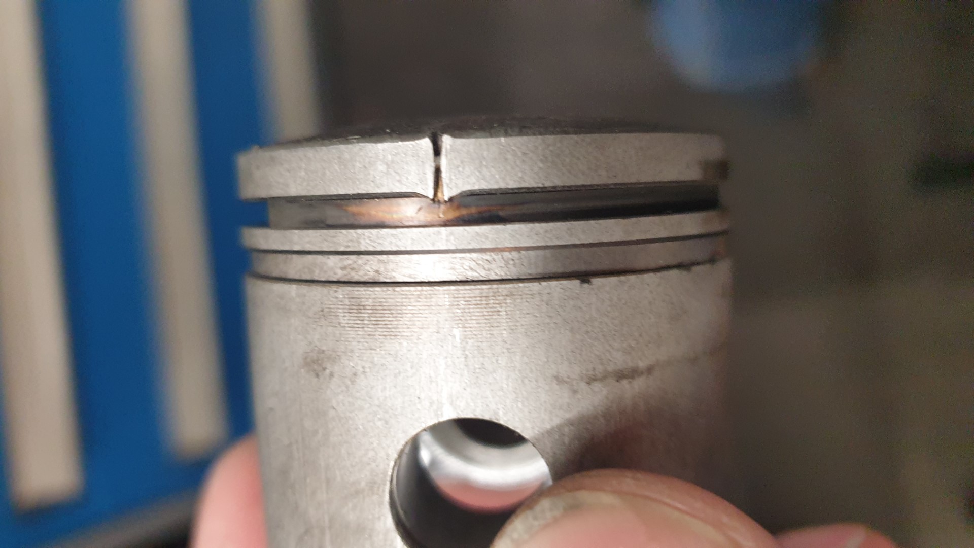

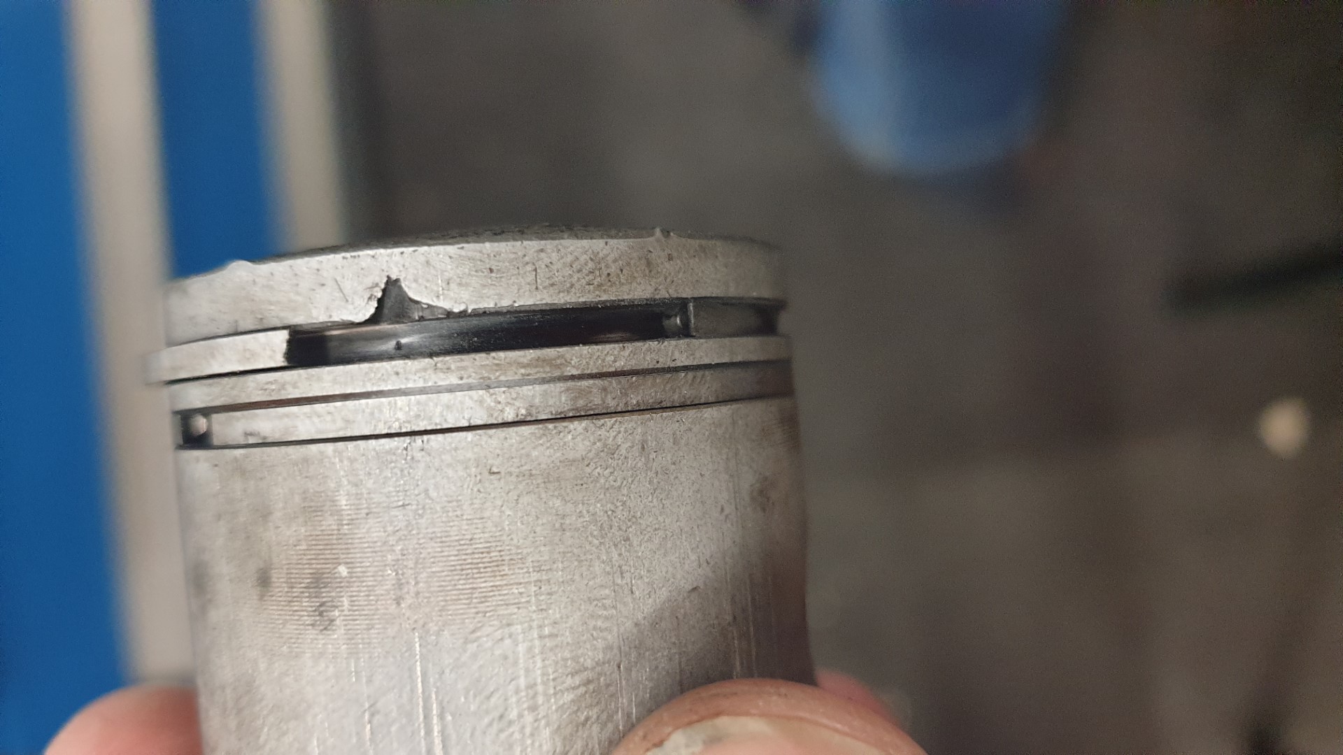

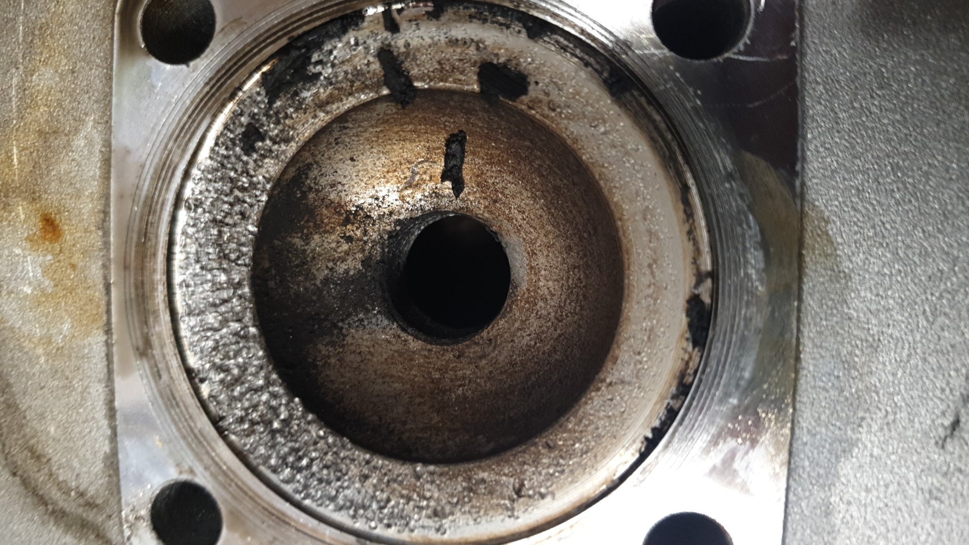

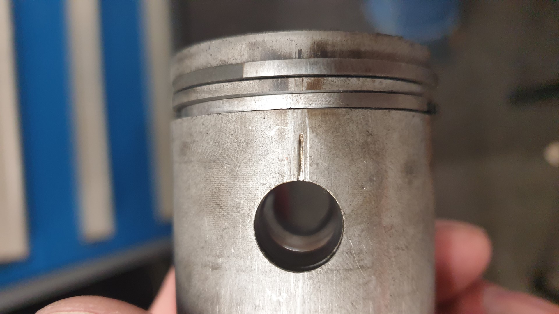

    meine Schwalbe KR51/1 (1969) liess sich nicht mehr starten oder wenn dann nur noch mit sehr wenig Leistung. Als ich den Zylinder öffnete fehlte der oebere Kolbenring!
    Verbaut war ein Almot 65ccm Zylinder (Stempel 372565) mit einem Kolben (Stempel 44.97). Auf dem Kolben respektive auf dem Zylinderkopf sind eindeutige Metallspuren zu sehen --> siehe Fotos.

  • Sieht für mich danach aus, als hätte sich der Ringpin verabschiedet. Danach hat sich der Ring so lang verdreht bis er in einen Kanal eingehackt und zerbrochen ist. Vermutlich in den Auslass, deshalb ist gleich nen Stück rausgewandert.
    Wichtig!
    Bevor etwas neues reinkommt muss das Kurbelwellengehäuse gereinigt werden. Außerdem mal den Auspuff ausklopfen.

  • Die Arretier-Pins sind ja noch im Kolben vorhanden, die waren es also nicht aber definitiv waren hier Fremdkörper im Spiel, eventuell auch durch den Einlass angesaugt (Leerlaufeinstellschraube). Eine Veränderung der Ansauganlage ist bei dieser Zylindermodifikation nicht zu empfehlen und das nicht nur aus akustischen Gründen.
