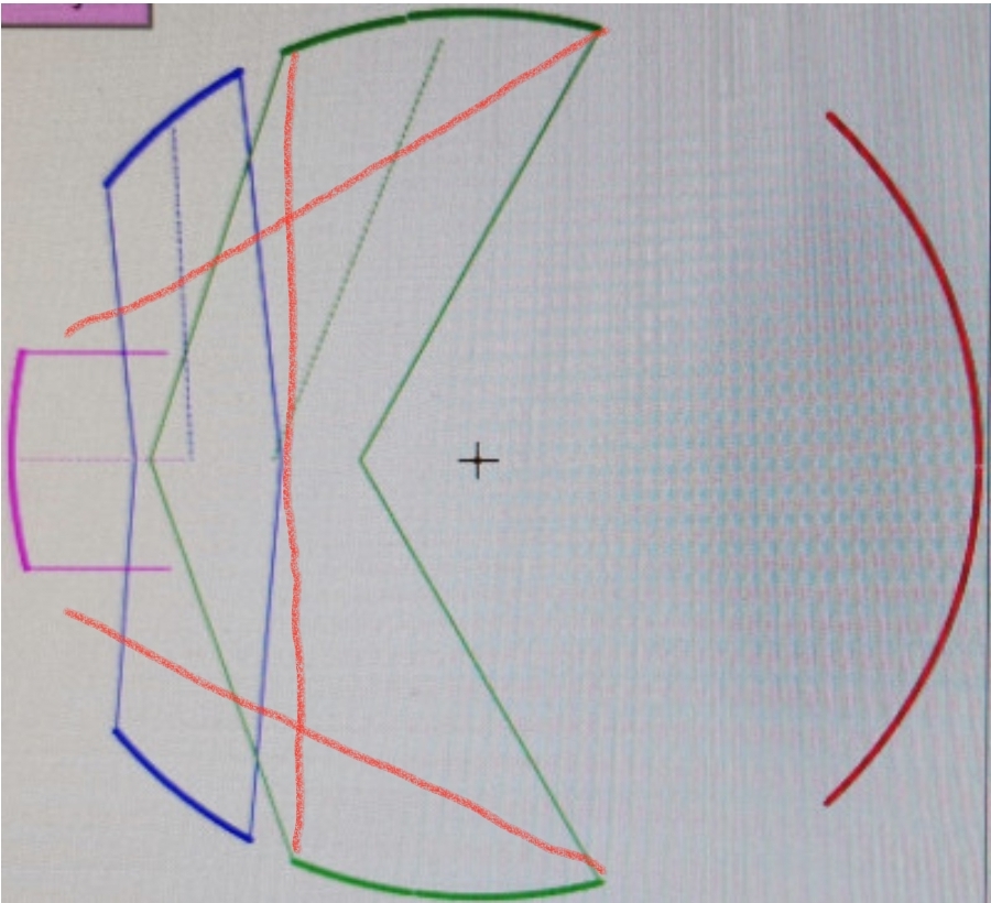

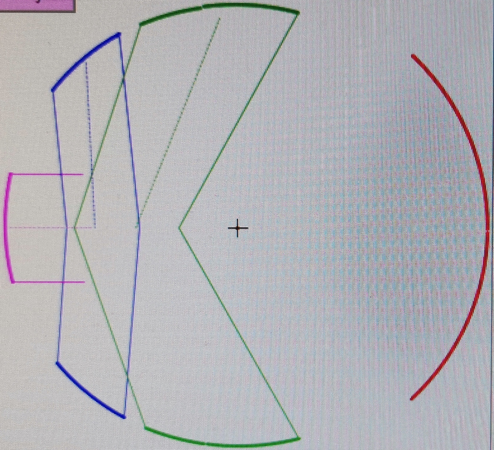

    Bei der Spülung bin ich mir nicht sicher. Viele lassen die A-Strömer ja vertikal bei 0° strömen, und die B bei 20-30°. Fritz Overmars empfiehlt eher 20°A und 10°B, damit die Gassäule vom Auslass weg gedrückt wird (The Leaning Tower Of Pisa nennt er diese Theorie). Der Booster sollte bei mir um die 70° spülen, kurz vor die Kerze. Die horizontale Spülung würde ich wie im Bild vorschlagen.

  • Das, was Overmars sagt, gilt aber nur für "richtige" 4 Kanäler (Kleine A stömer mit nem ganz anderen layout und breite B Stömer)
    Wir auf Simson Basis müssen die zwangsweise "falsch" bauen, deswegen eher an die üblichen Spülwinkel halten (große A Strömer und gang mickrige B Strömer)
  • Das Layout wird fahren ist aber nicht optimal von der Aufteilung ,den Winkeln.
    Worauf willst du hinaus? Bzw. was würdest du ändern?
    Ah, verstehe. Fer A Strömer steuert vom Kanal her bei Simson nicht weit genug vom Auslass weg, bzw ist dafür scheinbar zu weit am Einlass.
    Dann würde ich also die A-Strömer auf etwas über 5° vertikal fräsen, und mit den B auf etwa 25° gehen.
  • Okay, danke! Alles in allem muss also der A Strömer stärker vom Auslass weg strömen. Mal schauen, wie ich das am Besten ohne Durchbruch hinbekomme, kleben wollte ich eigentlich nicht.
