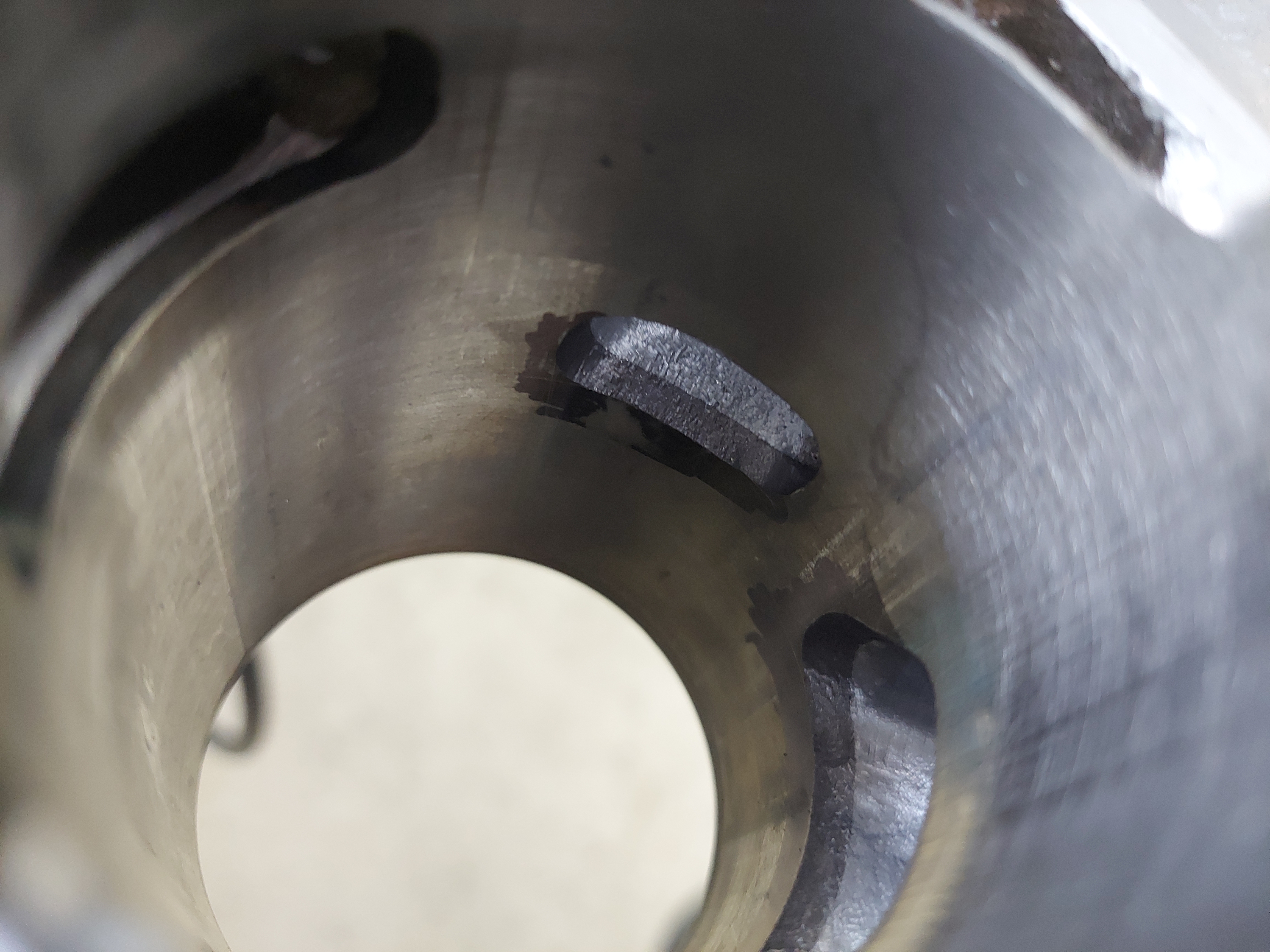

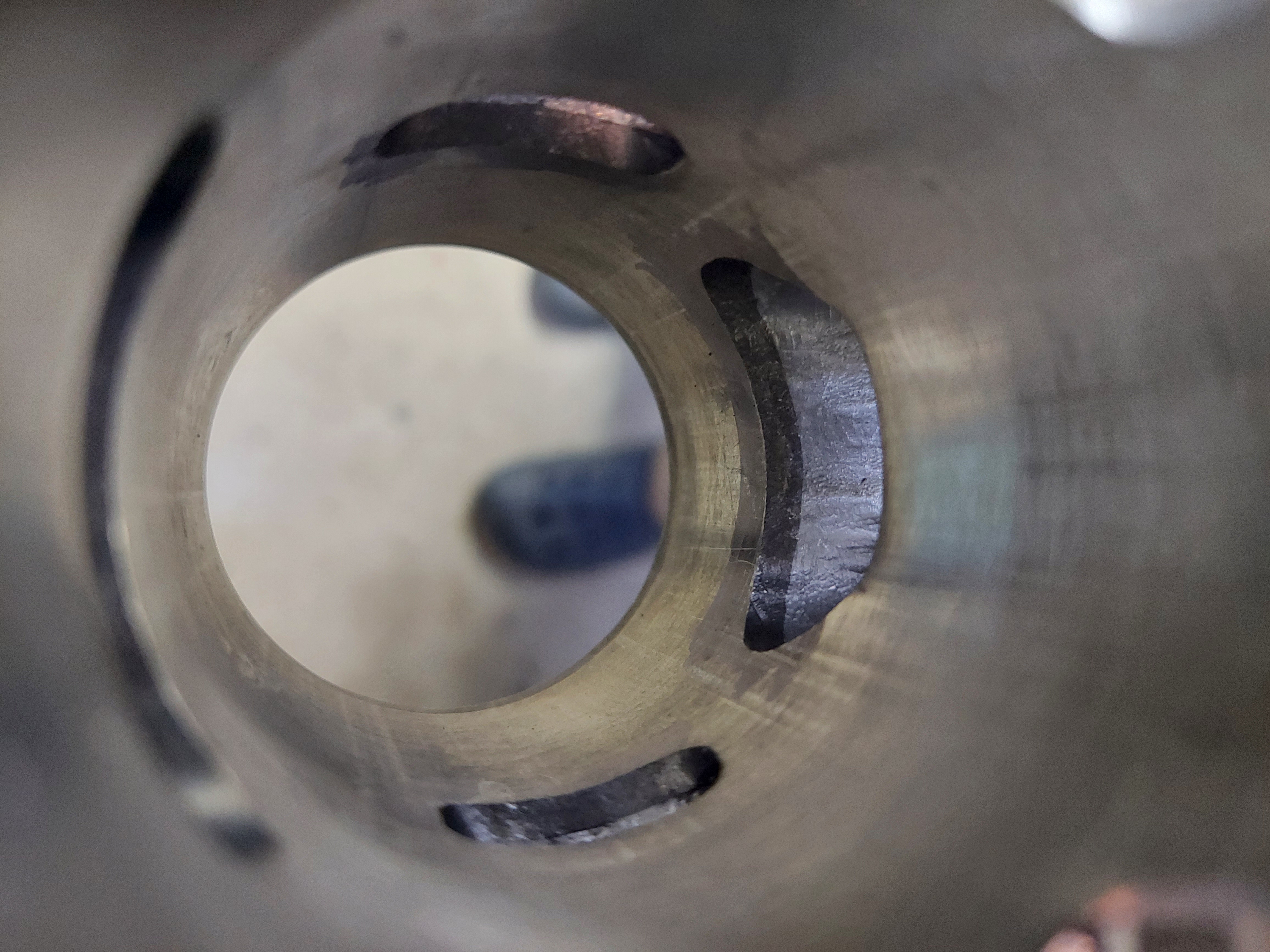

    ich habe vergangenes Wochenende meinen ersten Zylinder, auf Basis eines LT85roh, gefräst und was soll ich sagen, ich hab Blut geleckt. :D

  • Der 85er hat AS 180°, ÜS 125°, und ES 155° mit Auslass oben im V 33mm Sehne und die Überströmer auf 20mm Sehne Richtung Einlass erweitert. Soll ein schöner Altagszylinder sein, der mit 21er Bvf und Aoa2 Betrieben wird.

  • Grüße, schaut erstmal gut aus für dein ersten Zylinder.
    Mein Vorschlag wäre einfach ein günstigen oder alten Zylinder zu nehmen und bearbeiten etc.
    Und dann sowas am besten selber fahren und probieren und nicht versuchen das Teil zu verklingeln, selbst für plus minus null nicht. Einfach erstmal Erfahrungen sammeln bei sich selber oder Kumpels etc. Nicht böse gemeint aber wer will den ein Zylinder von ein Fremden kaufen der gerade mal anfängt mit der Materie? Solche Pfuscher gibts genug, das ist aber der falsche Weg.
    Nebenauslässe sind bei dem 85er Quatsch und würde ich dir auch bei dem nächsten Zylinder nicht empfehlen, erstmal die Grundsachen verstehen und umsetzten. Irgendwas bauen was sinnlos bis 13k dreht kann fast jeder.
