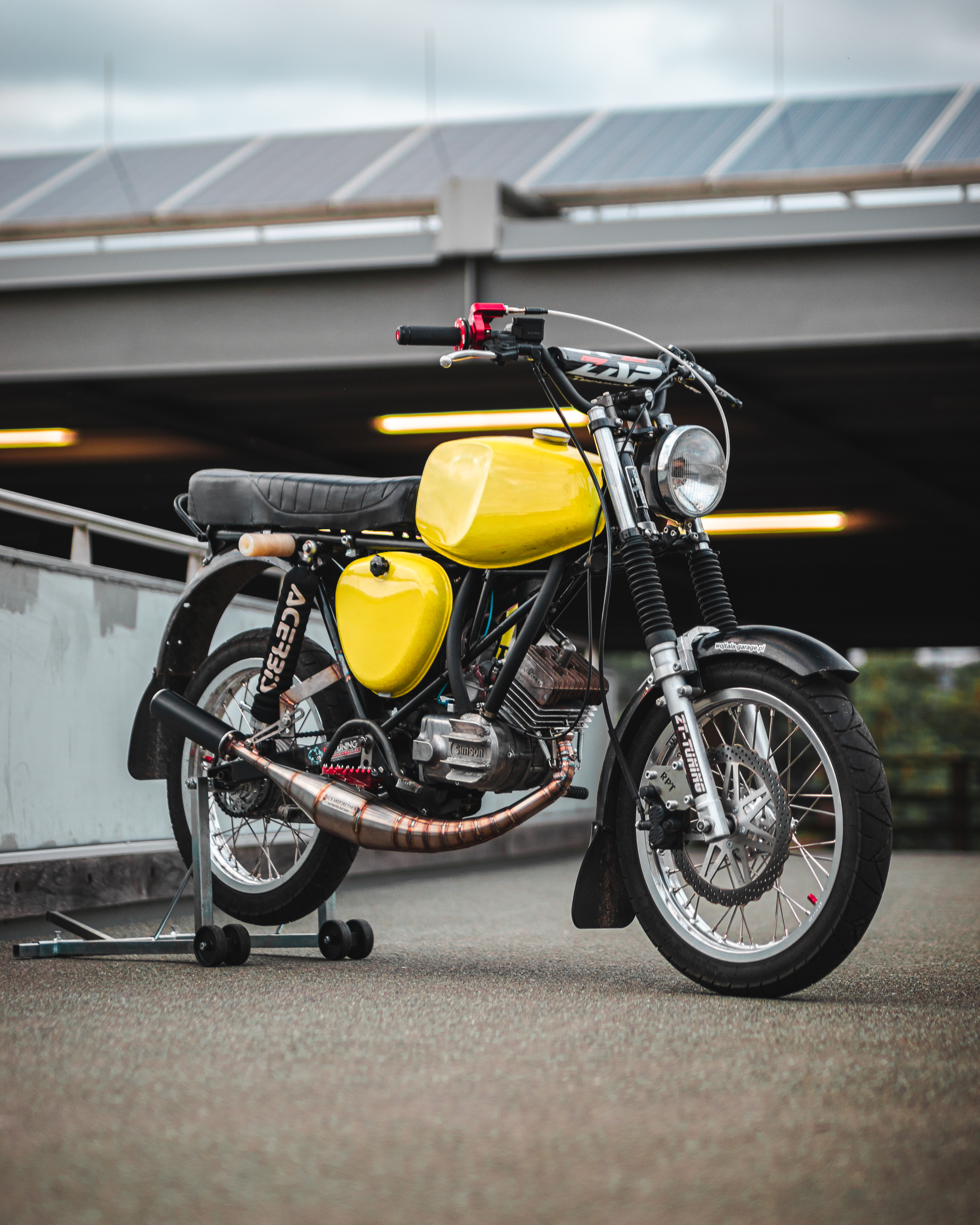

Das ist das alte befestigungssystem wie es rzt früher hatte.

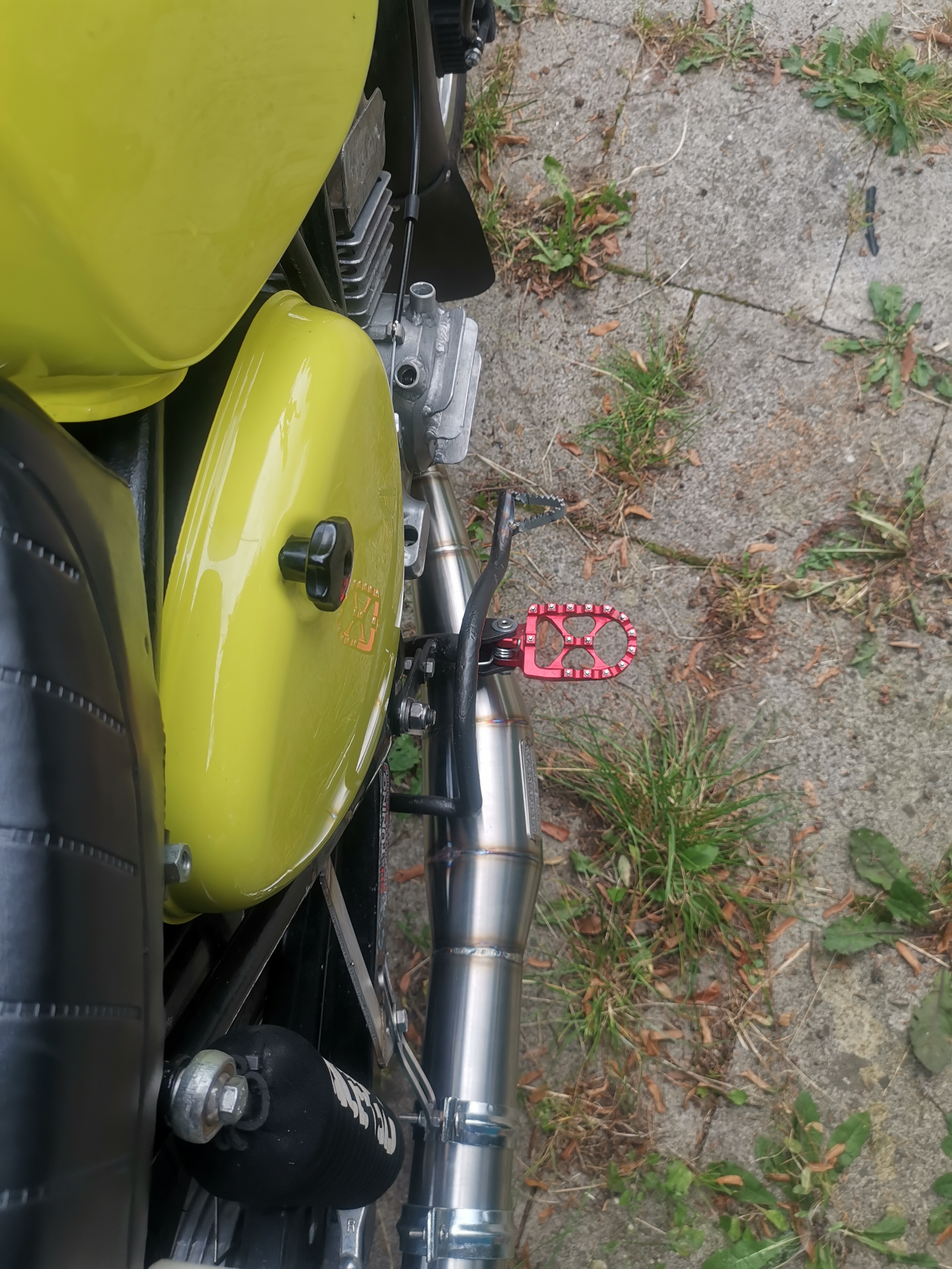

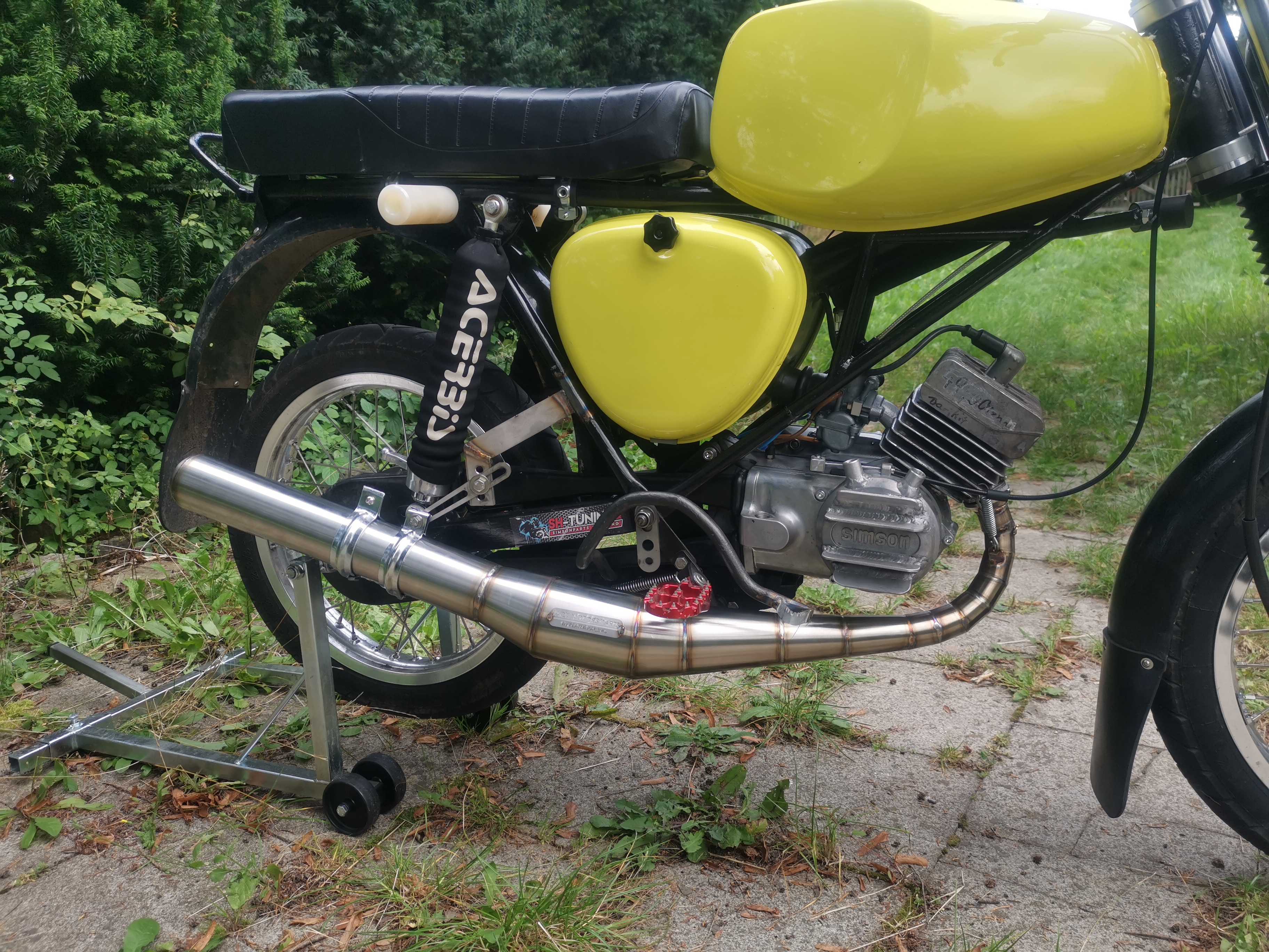

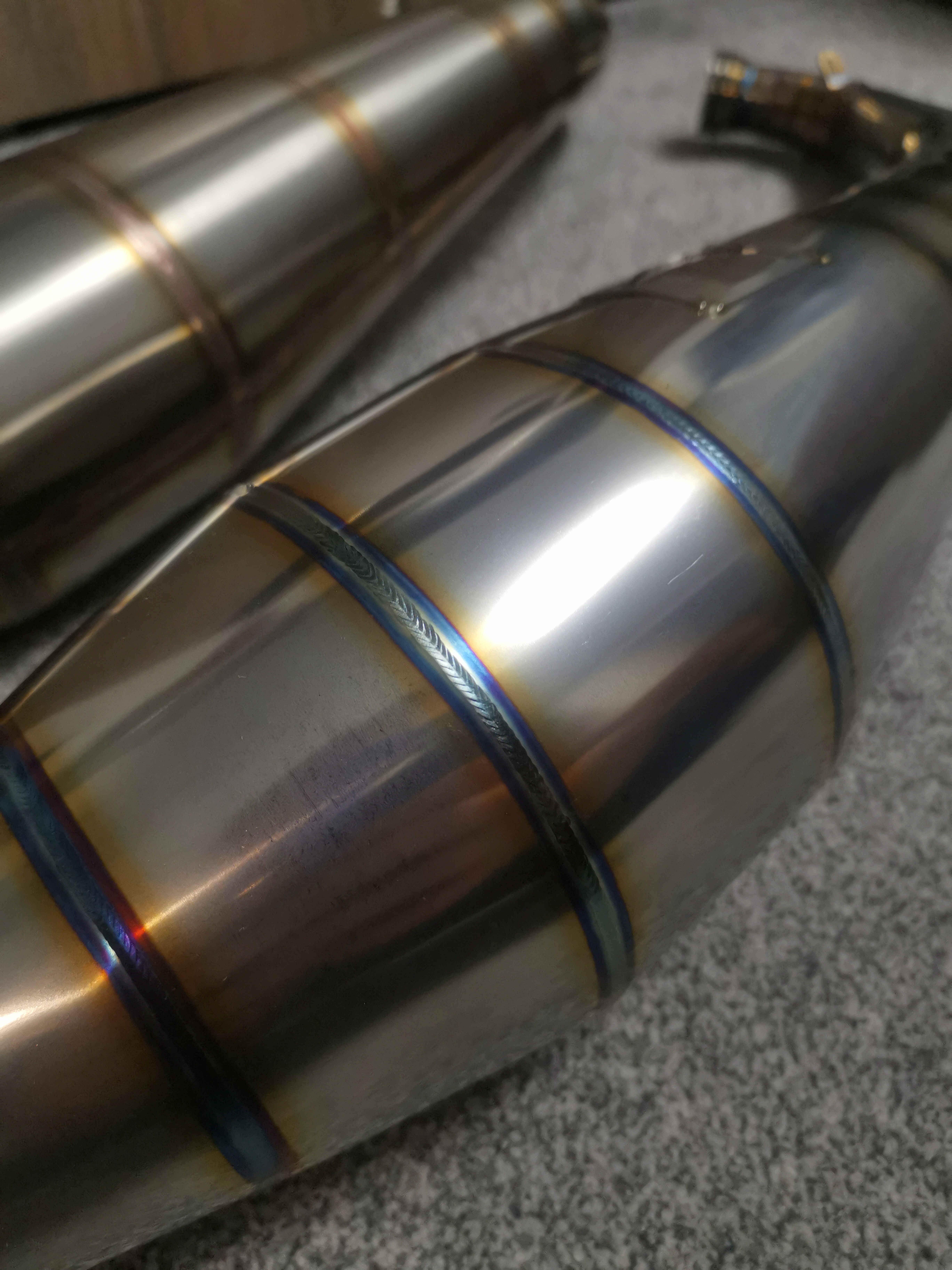

So eben ist meine neue Auspuffanlage angekommen und jetzt stellt sich nur die Frage
Wie ich sie montiere.

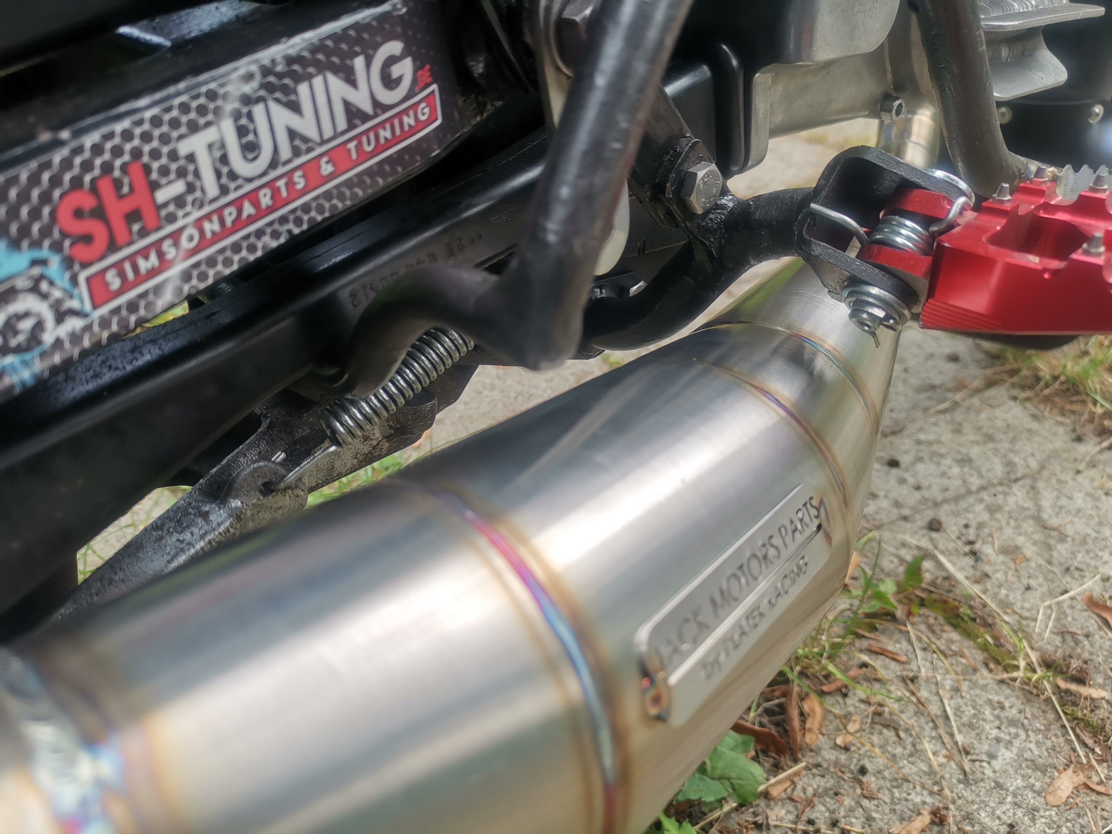

Zieh die Hülse raus, befestige diese mit einer Krümmermutter an deinem Zylinder, steck den Auspuff ran und befestige diesen mit 2 Federn am Zylinder.
