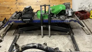

  • Hallo zusammen,

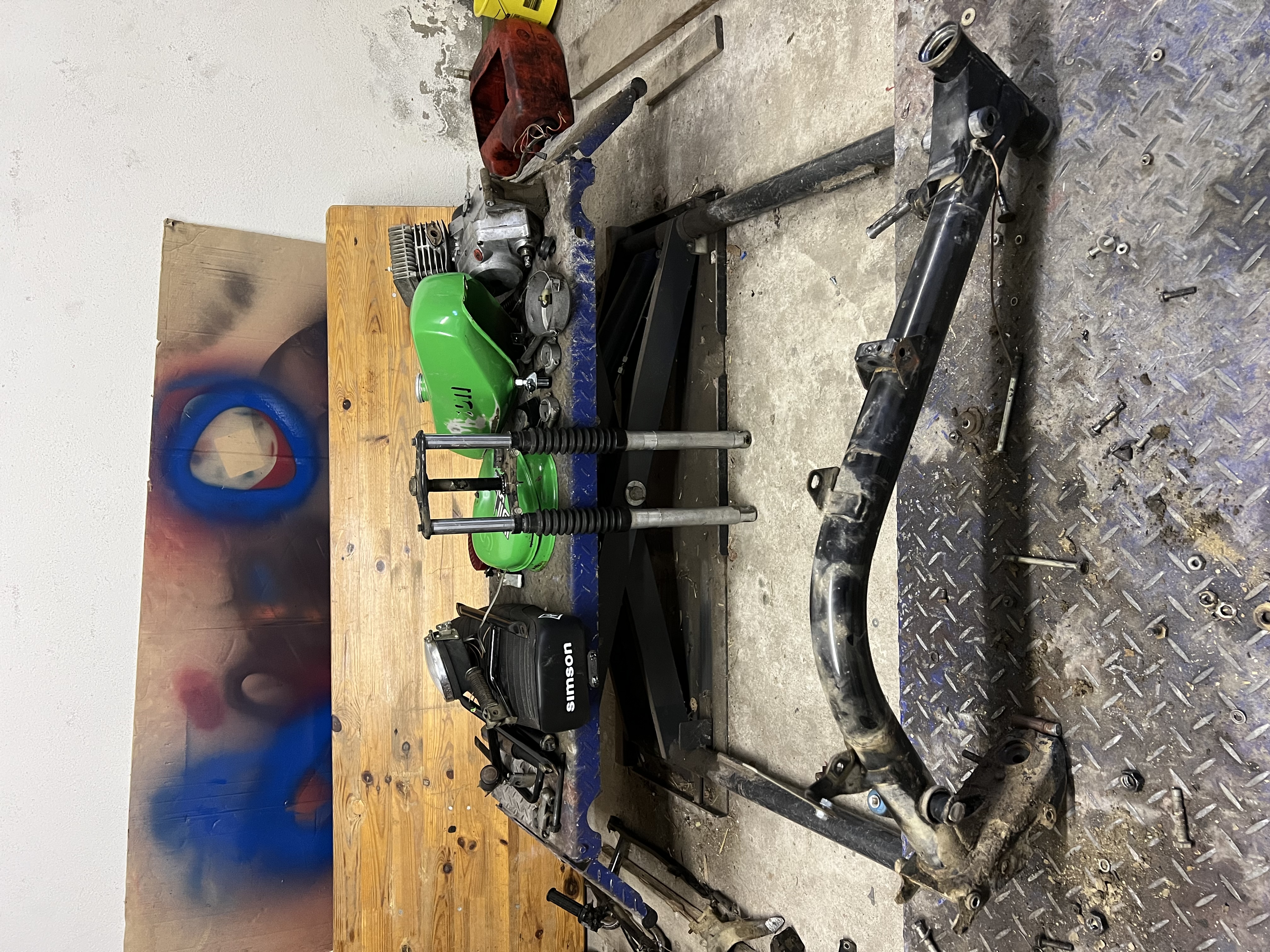

    Nächster Winter, nächstes Projekt. S51 Neuaufbau Nummer 6 soll getüvt werden. Zuerst wollte ich einen ZT110 kaufen, hab mich aber dann doch für den ZT90 entschieden, um das Gehäuse nicht zu arg zu verstümmeln (ohne Durchbruch).
    Ich habe einen Tüv-Prüfer an der Hand der mir Idealerweise irgendwas um 9-11kw einträgt.
    Folgende Teile sind schon da:
    - ZT90 Stage 2 (war an Weihnachten billiger als Stage 1 zu kaufen)
    - ZT Reso D 2019 (evtl später LTM/ST85 o.ä.)
    - ZT 5-Gang verstärkt (mittlerer 1.)
    - VM22 von SH
    - ZT Scheibenbremse 220mm
    - Vape
    - ZT Matte
    - 5L Kupplung mit 1,5er TF.
    Und natürlich das ganze andere Zeug für den Neuaufbau.
    Soll dann um die 16-17ps haben.

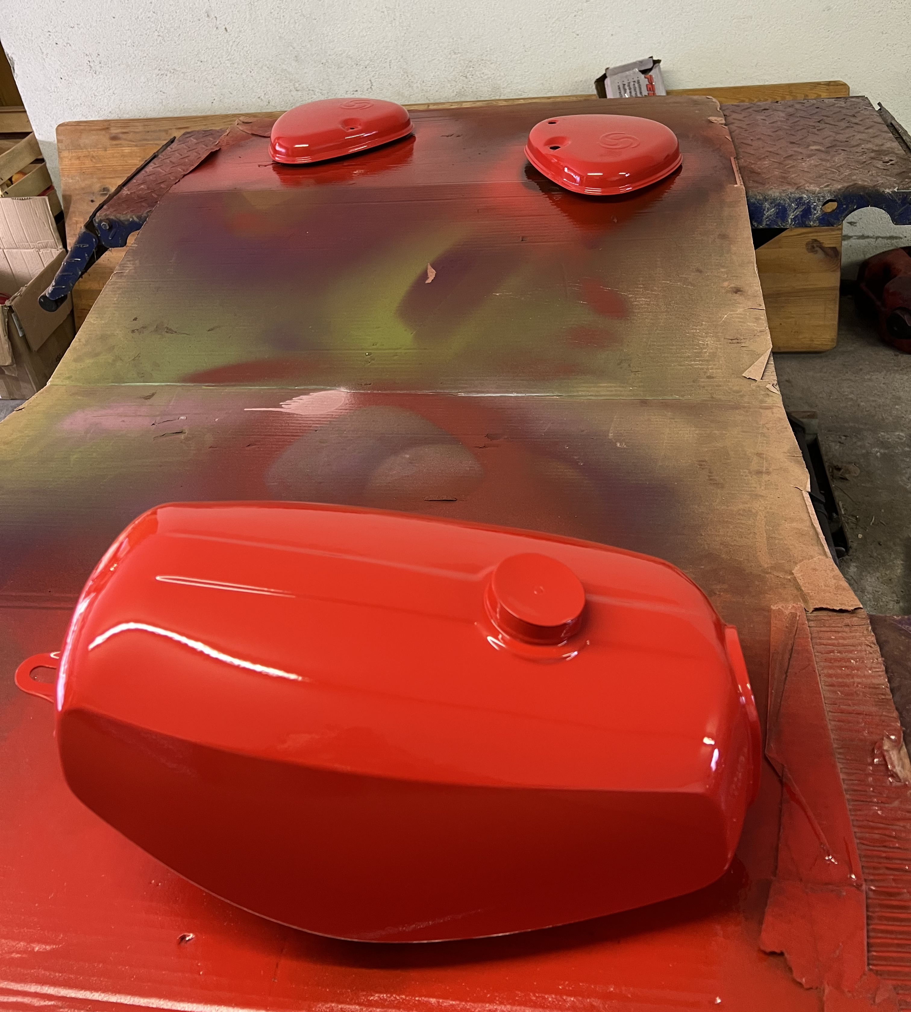

    Farbe denke ich wird Tornadorot von VW.

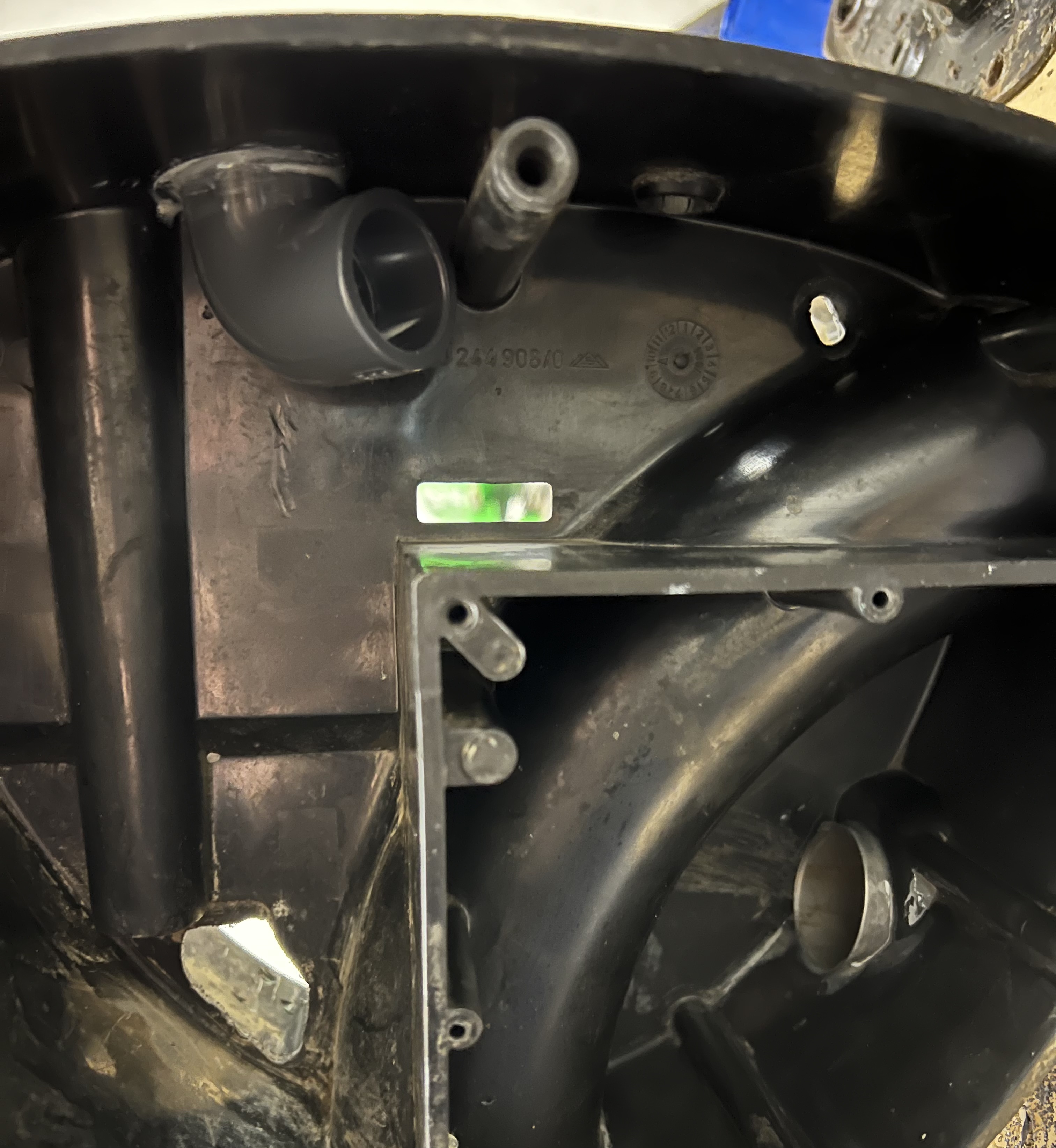

    Zum Thema Herzkasten, wenn man den Umbau vernünftig umbaut, müsste das auch mit Seriendurchmesser zum BVF gehen oder ?

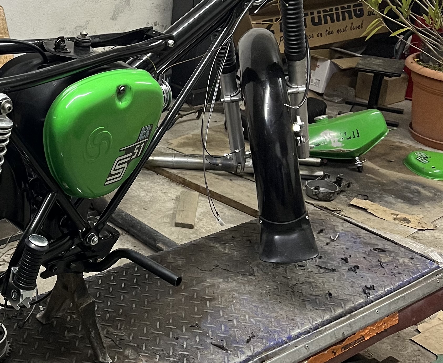

    Das ist der aktuelle Zwischenstand, wenn ihr wollt kann ich euch ja auf dem laufen halten.

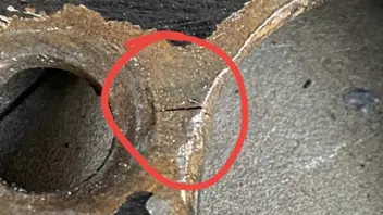

  • Das zu pauschalisieren ist aber auch quatsch. Manchmal bricht man schon bei 54mm durch
    Gesendet von meinem Impfausweis mit Tapatalk
  • Na wenn du meinst ;) Das es "üblich" ist mit Stufezu spindeln hab ich auch noch nie gehört aber du machst das schon [emoji6]
    Man lässt eigentlich immer passend zum Zylinder ausfräsen und das nicht nur 2/10 größer
  • Bei vielen ddr Gehäusen stößt man bei 54, spätestens bei 55mm durch. Selbst mit Stufe sollte man bei 58,xx durchbrechen.
    Klingt gut dein Vorhaben, nur den 21er BVF kann ich nicht nachvollziehen. Würde bei dem Aufwand dann doch zum 20er Mik greifen, ggf 22.
    Also ich war auch der Meinung, dass 55mm irgendwo die Grenze ist, ich habe das aber auch noch nie mit der Stufe gemacht.. aber spielt ja nun keine Rolle mehr.

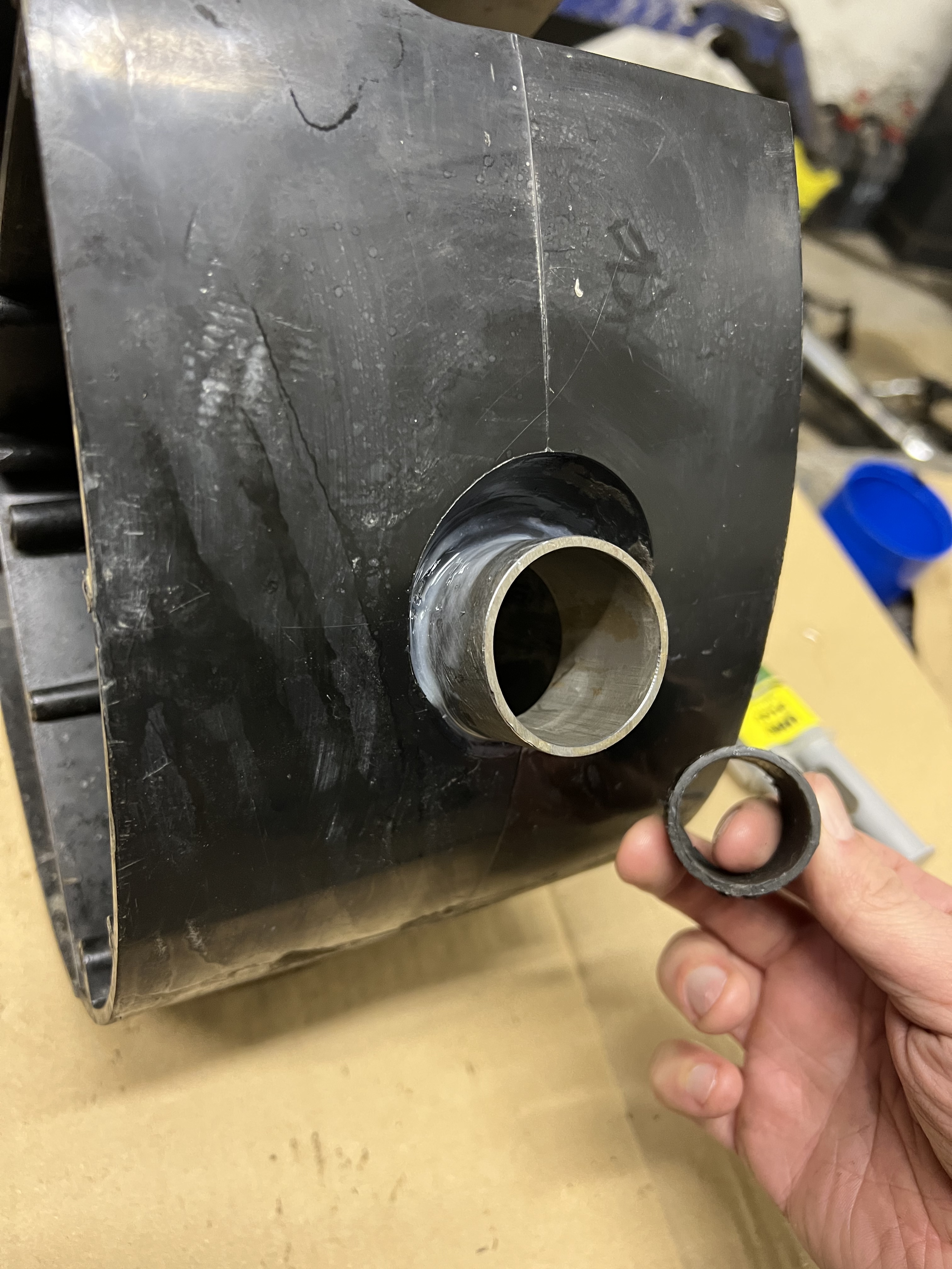

    Okay das hätte ich nicht gedacht, macht es Sinn den Einlass von 21,5mm etwas aufzufräsen damit nicht so eine Kante entsteht?

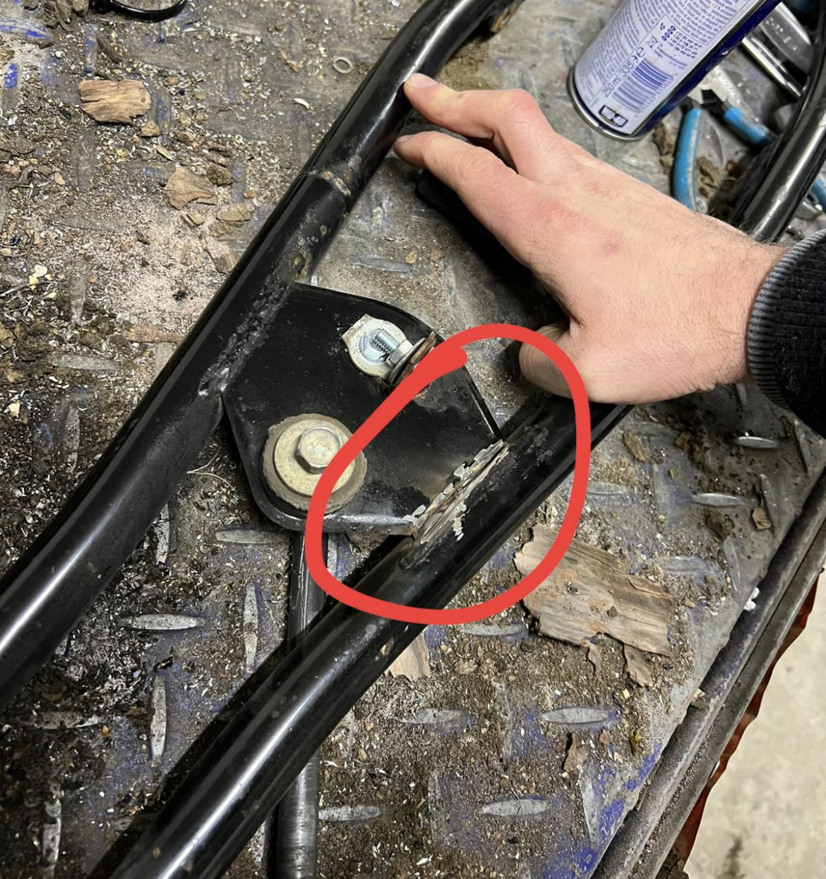

    Apropros Rahmen, der wurde ungarntypisch vergewaltigt und braucht noch etwas Liebe 😆

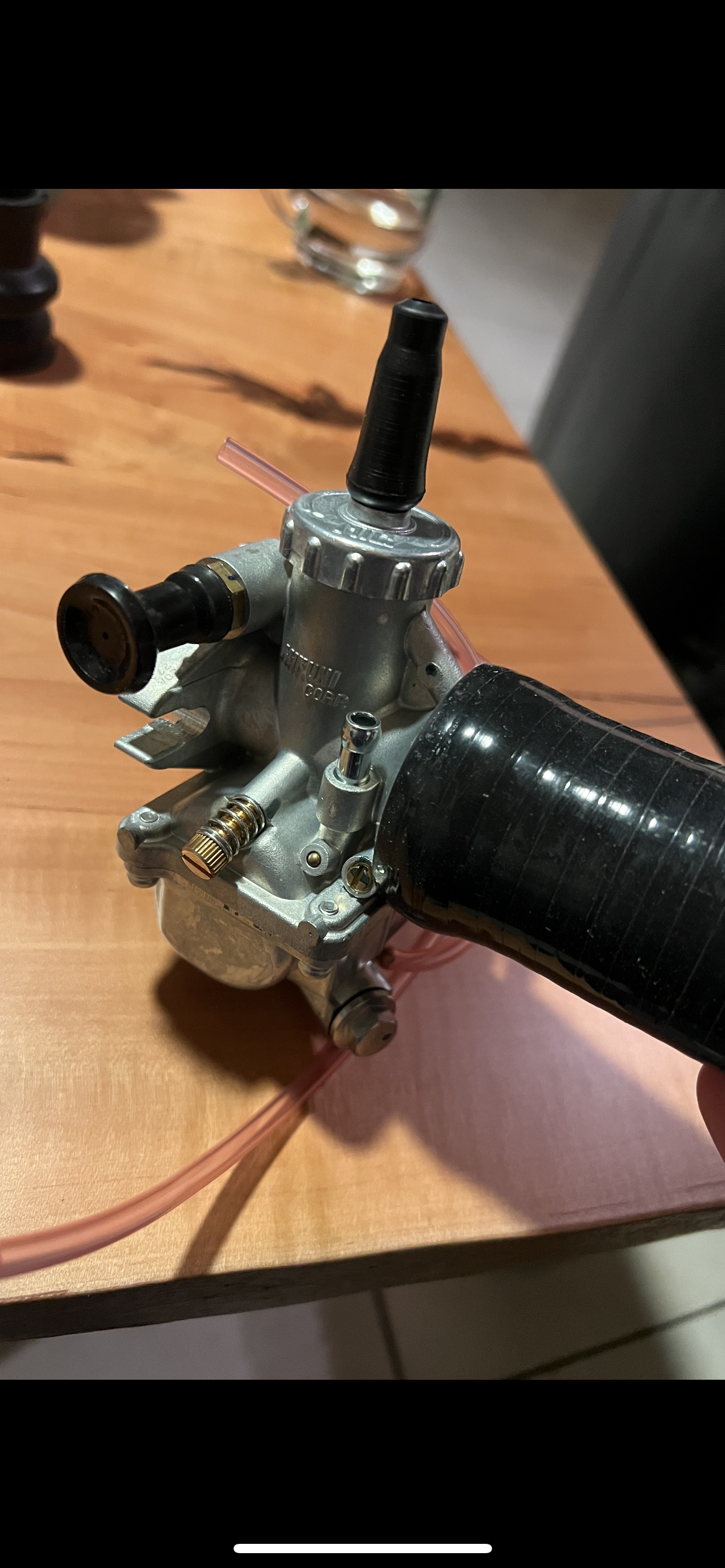

  • Also es wird nun der VM22 von SH-Tuning in Verbindung mit dem großen Herzkasten (baue ich selbst um).
