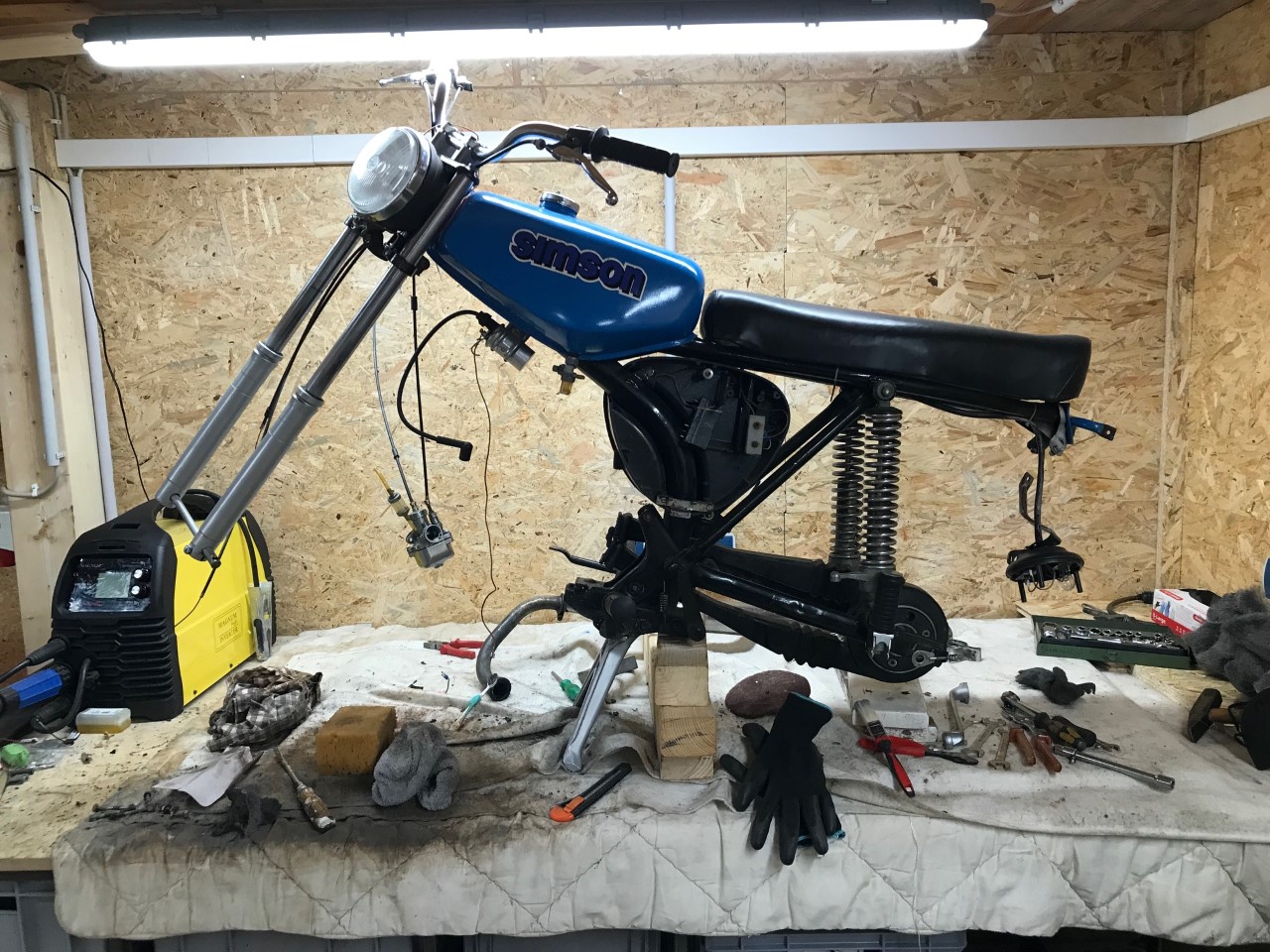

    ich besitze seit ca. 10 Jahren eine Simson S51n und habe durch sie meine Leidenschaft für Zweiräder entdeckt. Leider habe ich die Simson die letzten 4 Jahre sträflich vernachlässigt weil ich mir eine KTM zugelegt habe. Die Simson stand die ganze Zeit draußen, nur durch eine Plane abgedeckt. Mit der Zeit hat mir das aber echt weh getan und deshalb habe ich beschlossen, die Simson diesen Winter in meiner Werkstatt wieder topfit zu machen! So sah der Anfang aus (war echt übel der Zustand, ich schäme mich fast):
    Folgendes habe ich erneuert: Bremse, Felgen, Schläuche, Schutzbleche (Rost abgeschliffen, grundiert und lackiert), Bremslicht, Kickstarterhebel, Schloss für Seitendeckel und zu guter Letzt bin ich von 3 auf 4 Gang umgestiegen. Dafür habe ich den 3 Gang Motor verkauft und einen gebrauchten 4 Gang gekauft (für 450 € auf ebay kleinanzeigen gekauft, von einer Privatperson). Inzwischen sieht die Maschine so aus:
    Ich bin soweit ganz zufrieden und habe auch alles ohne Hilfe geschafft, aber nun bräuchte ich Hilfe bei der Elektrik. Ich habe mir die Schaltpläne angeschaut aber für mich ist das wie Hieroglyphen in Ägypten zu lesen :D Folgende Fragen habe ich zur Elektrik:

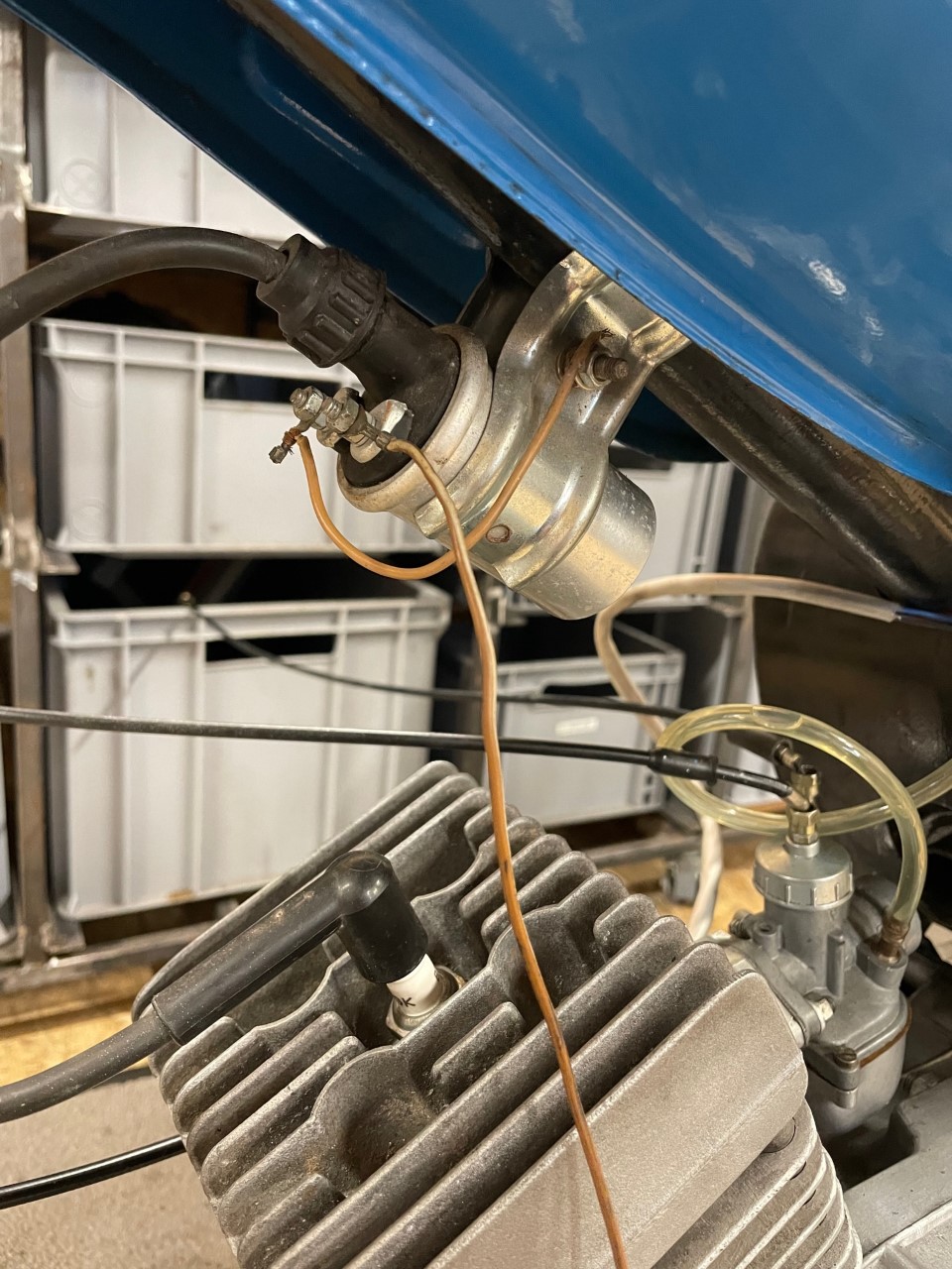

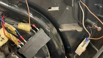

    1: Von der Zündspule gehen zwei braune Kabel weg, eines geht an den die Karosserie. Wohin muss ich denn das andere Braune Kabel stecken?
    2: Die 4 Kabel aus dem "Motor" habe ich an das Steuerteil an die jeweils entsprechenden Nummer geklemmt (Kabelfarbe zur passenden Nummer), passt das so?
    3: Das Kabel am Steuergerät mit der Nummer 31 geht an die Karosserie, passt das so?

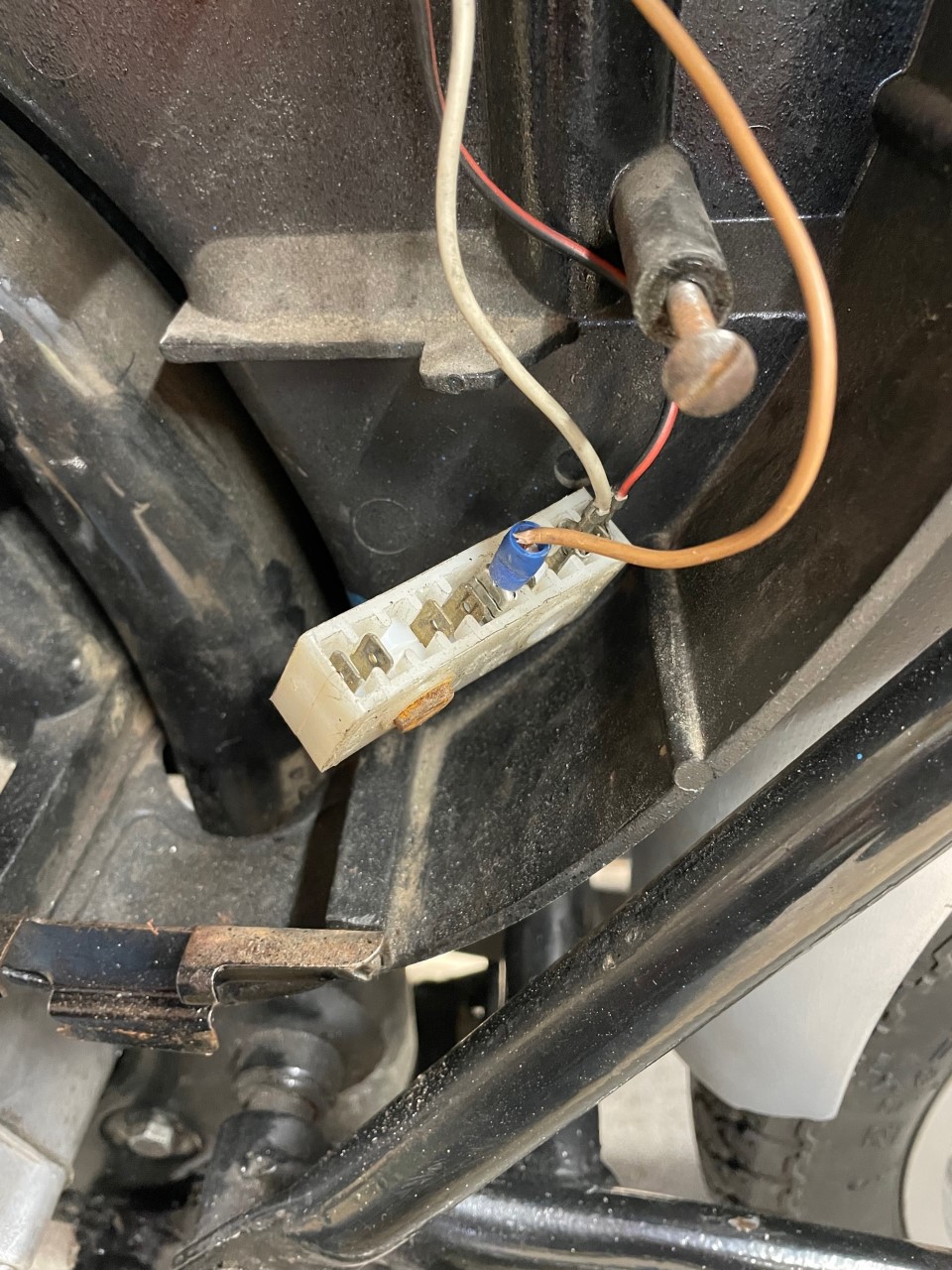

    4: An dem weißen Verteiler scheinen die Lampen angeschlossen zu sein, muss ich da noch irgendetwas beachten?

  • Das braune Kabel von der Zündspule (Nr1) geht an die Masse, das andere (normalerweise schwarz) geht von der 15 der Zündspule an die 15 vom Steuerteil.
    Die 2 vom Steuerteil geht an den Kill-Schalter.
    Zur Verkabelung von Scheinwerfer, Rücklicht und Bremslicht muss ich wissen, ob eine 12V oder 5V Grundplatte und welcher Bremslichtschalter verbaut ist.
    Edit:
    Von der Grundplatte kommen 5 Kabel.
    Nur blau und rot gehen an das Steuerteil. Die anderen drei sind für die Beleuchtung.
    Ich hoffe, Du hast so noch keinen Startversuch unternommen?
    Sonst könnte das Steuerteil gegrillt sein.
    Die Kabel von den beiden Schaltern vom Lenker zum Herzkasten fehlen noch.

  • Da hat er recht. Du hast da ein wenig was zusammengewürfelt. U Zündung hat nur eine externe Zündspule bei der S51, kein Steuerteil. Aber um die Zündung zu testen benötigst du nahezu nix.
    Zündung einstellen, und dann das braun weiße Kabel von der Zündung an Anschluss 15 der Zündspule. Klemme 1 der Zündspule an Motormasse. Das wars, jetzt solltest du einen Funken sehen. Wenn nicht ist die übliche Funkensuche angesagt. Die anderen 3 Kabel beiseite legen und isolieren.

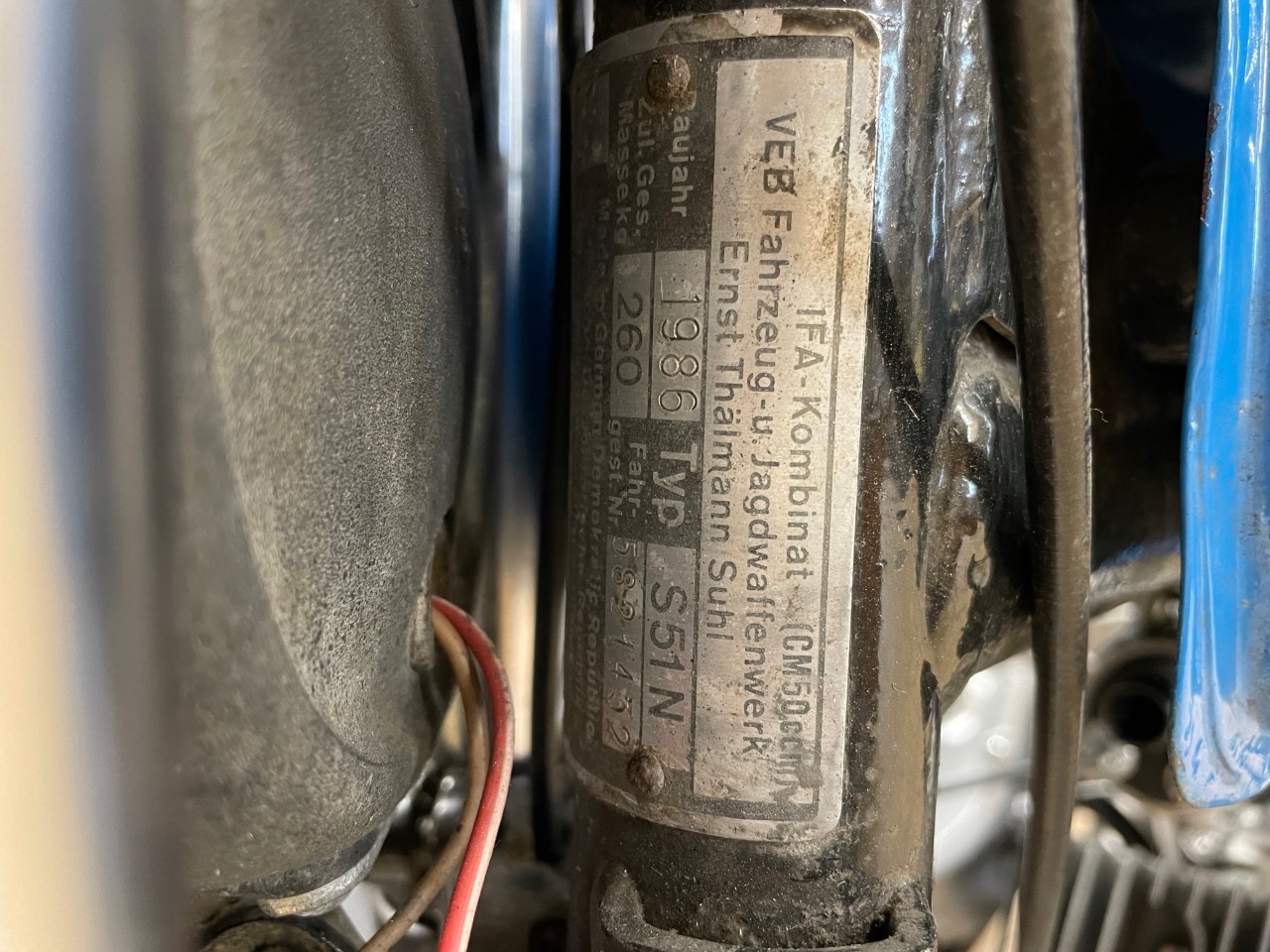

    Ich habe soeben das Braun Weiße Kabel aus dem Motor an die 15 der Zündspule angeschlossen und habe direkt ein angenehmes Kribbeln in meinen Fingern gespürt :) Und dann auch einen Funken gesehen : ) Das sagt mir, dass die Zündung und die Zündkerze passen, was ja schonmal gut ist! : ) Hinsichtlich Ungarn ist hier mal das Typenschild der Simson:
    Die Simson hat weder Hupe noch Blinker oder Lichtschalter, Licht hat sie natürlich. Auf der Grundplatte ist ein Kondensator und ein Unterbrecher verbaut!

  • Wie man eindeutig am Typenschild sieht, ist es eine Ungarn Ausführung.
    Da hast du sicherlich auch keine Betriebserlaubnis dazu und bekommst definitiv auch keine vom KBA für das Moped.
    Um überhaupt dafür eine Betriebserlaubnis zu bekommen, muss es einer DDR Aufführung entsprechen, also Hupe muss dann wie auch ein Tacho, Sozius Fußrasten müssen befestigt werden wie original an einer S51 dran sind, Auf- und Abblendlicht muss sie haben.
    Eine S51N gab es nur mit 3 Gang und 6V U-Zündung.
    Mit der Elektrik, offenbar hast du nun eine E-Zündung und wie schon erklärt muss du nur abklären ob das eine 6V oder 12V Ausführung ist.
    Davon ist die Verkabelung anhängig.
    Hier mal eine S51 N Ungarn Ausführung, wie deine auch mal original mal aussah
    https://images.app.goo.gl/kqpdkgcVLrbqSx3J6, https://images.app.goo.gl/EVhVR96gNamiyT4F9
    zum Vergleich eine S51N DDR Ausführung https://images.app.goo.gl/cEPEP37rgsZbmrwM9, https://images.app.goo.gl/wAzwiD7zZheFoLfw6, https://images.app.goo.gl/HKTVzQ1UCw7C3FUj6
    Einmal editiert, zuletzt von ckich (23. Dezember 2021 um 12:02)

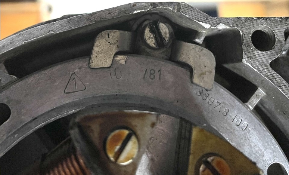

    Bei einer 6V E-Zündung seht da zb. auf dem Polrad die Nummer 8305.1-010 und auf Grundplatte 8305.1/4-100 bei der 6V U-Zündung für die S51N, Polrad 8307.8-010, Grundplatte 8307.10/2-100.

    Ja das Polrad muss ab um die Nummer auf der Grundplatte abzulesen, anders geht es nicht.

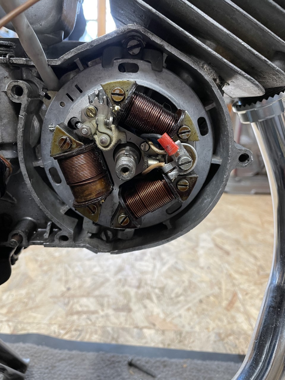

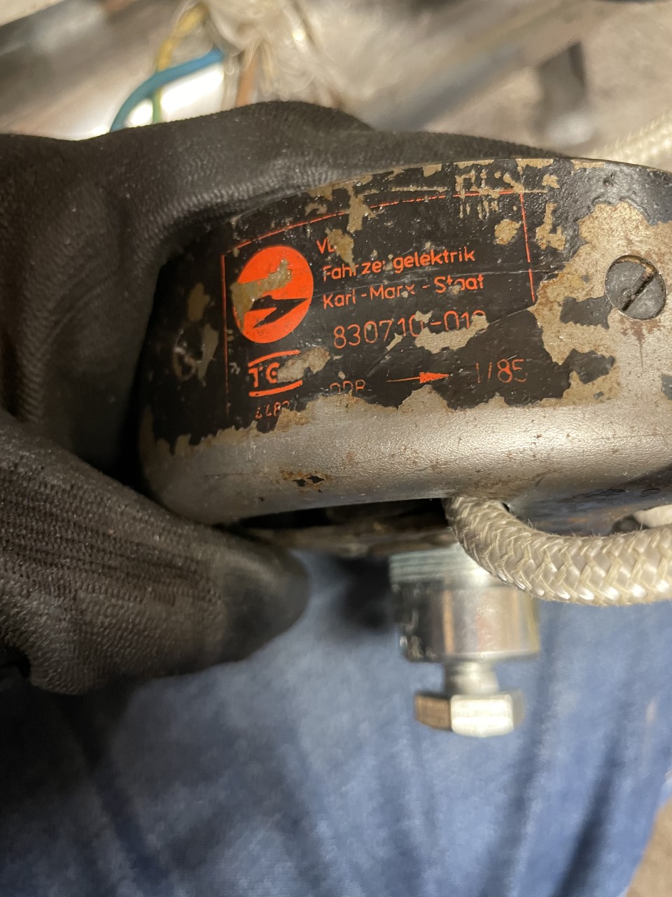

  • Hallo zusammen,
    schneller als erwartet wurde heute der Polradabzieher geliefert! : ) Ich bin direkt in die Werkstatt geflitzt und habe das Polrad abgezogen, hier die Bilder:
    Es müsste demnach also eine 6V Unterbrecherzündung sein, richtig?!
    Sorry aber trotz dieser (wichtigen!) Erkenntnis bin ich etwas hilflos, könnt ihr mir ein paar Tipps geben wie ich weitermachen sollte?
