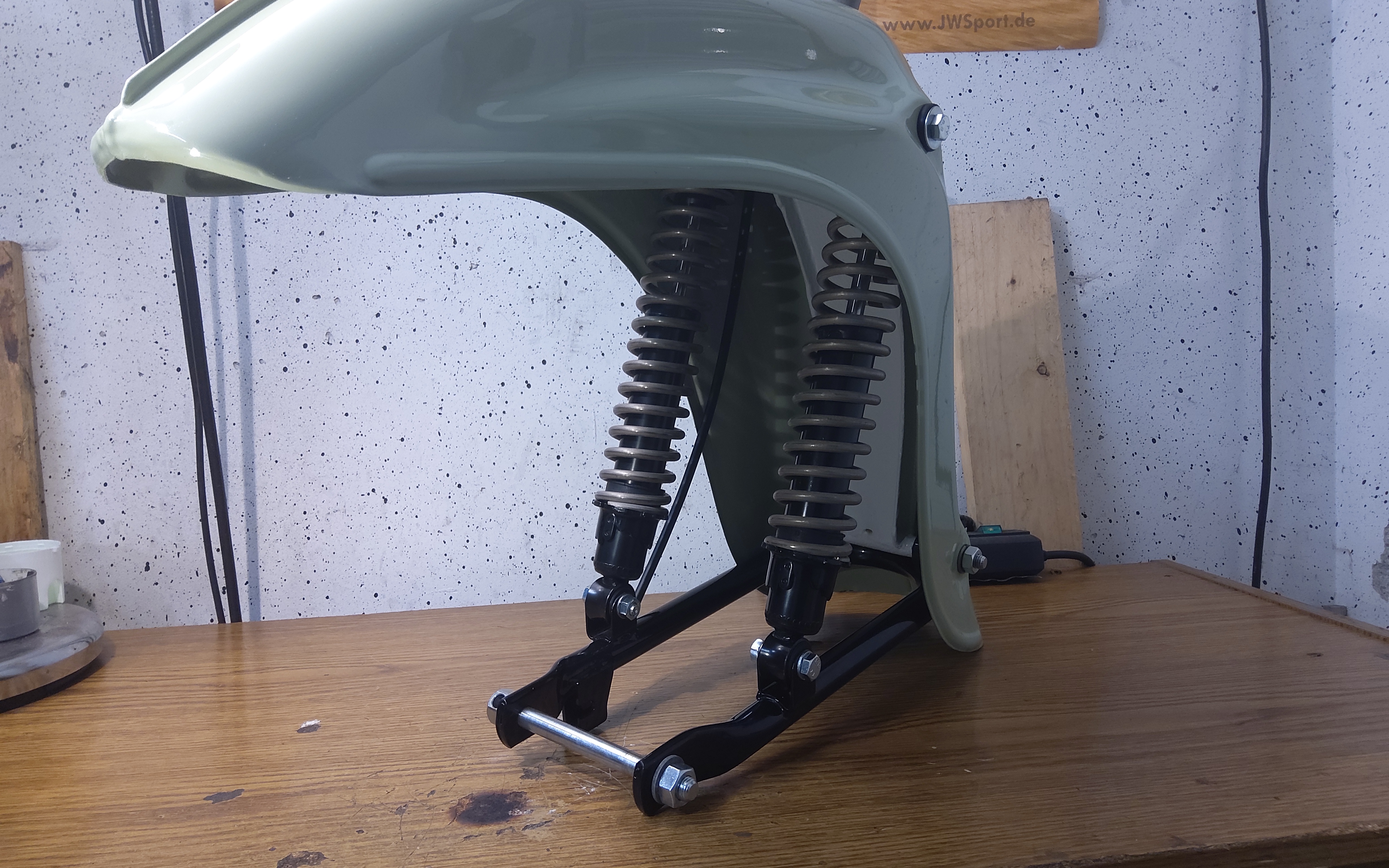

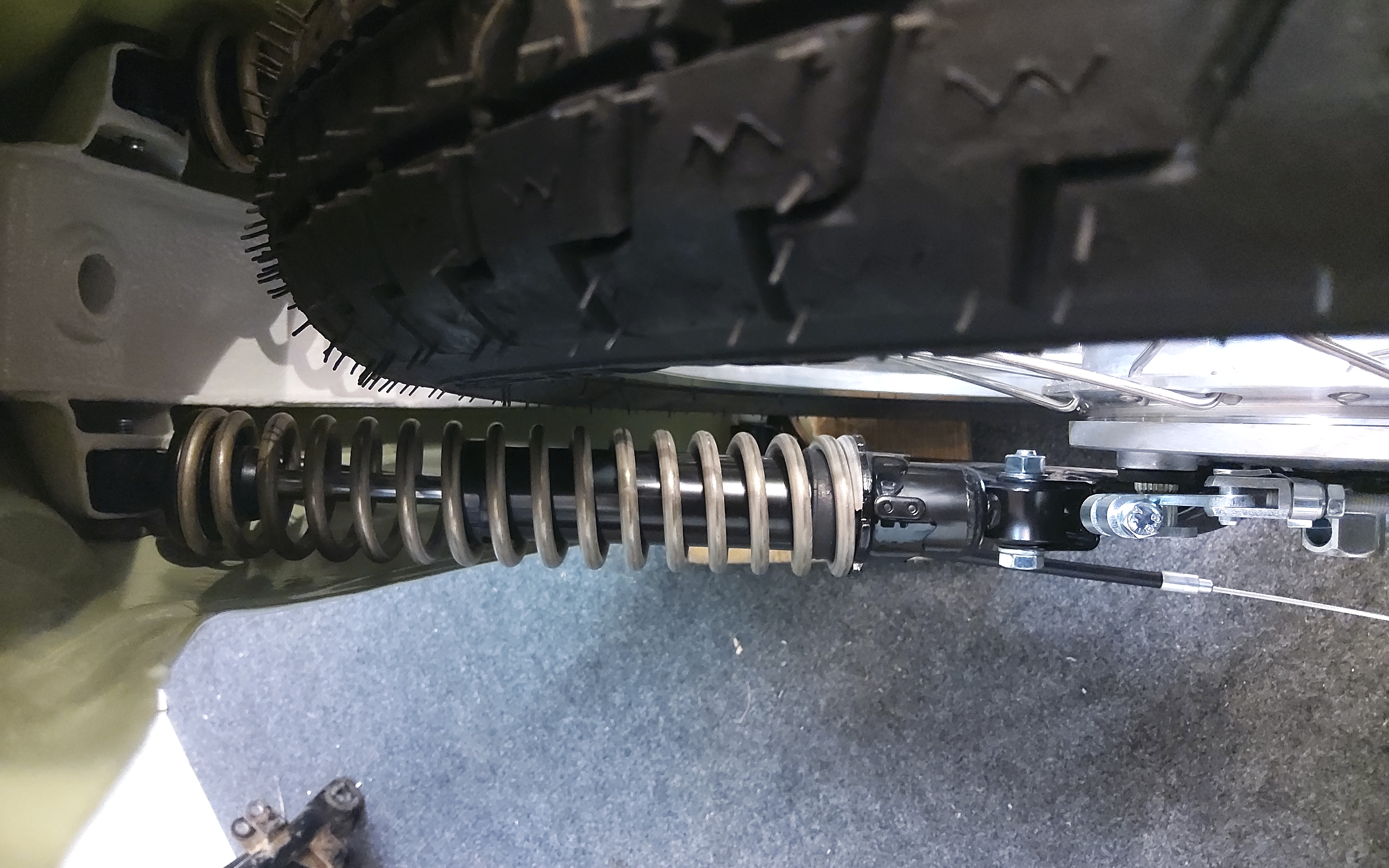

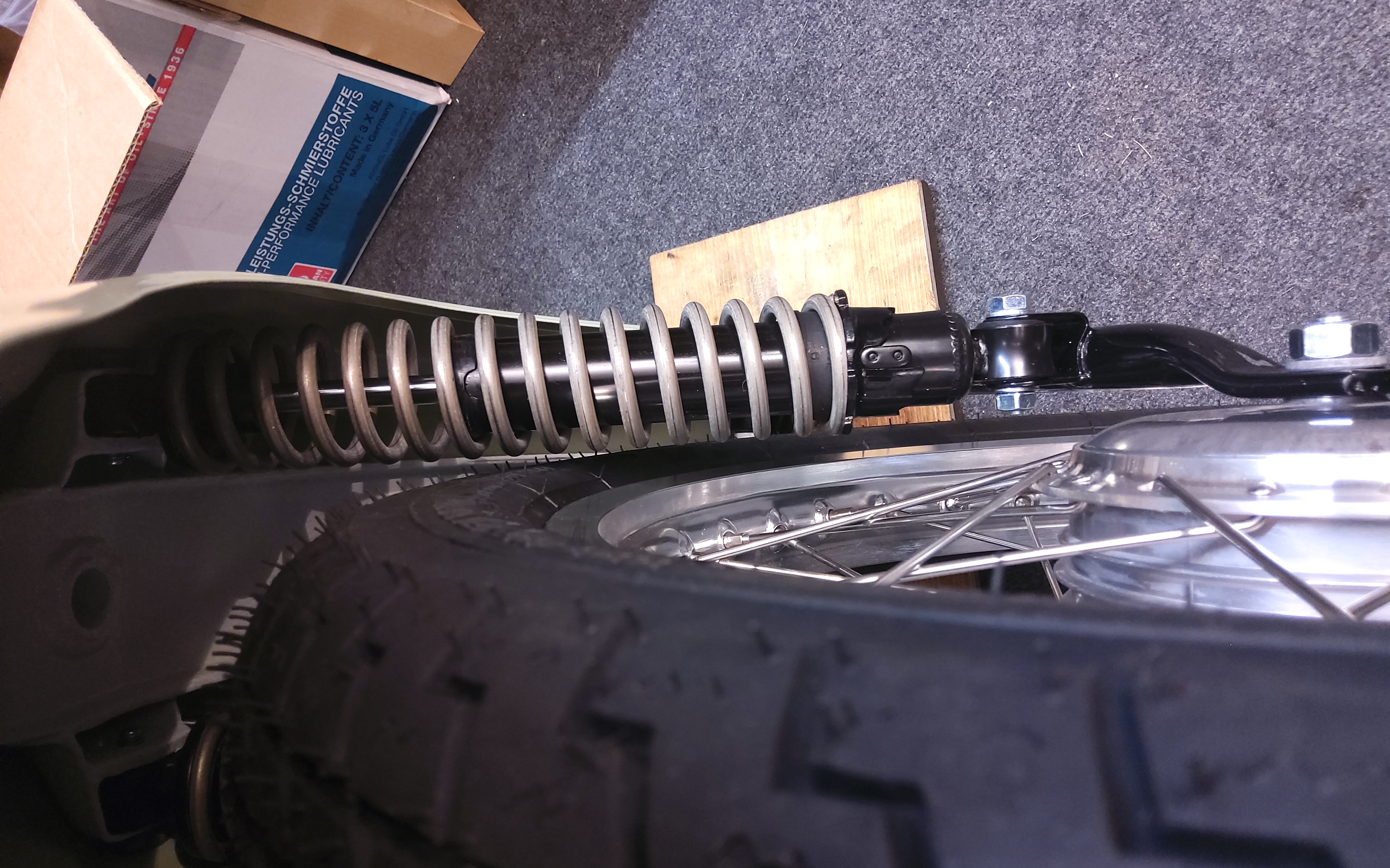

Kegelrollenlager und vorderes Fahrwerk sind fertig und alles passt.
Da hier nichts von der Stange ist, war mir bis zum Einbau nicht hundertprozentig klar,
ob alles sitzt.Luft zwischen den Dämpfern 81mm.
Reifen hat 71mm.Eine Seite 7mm und die andere Seite 3mm Luft.
Sicherlich vertretbar, aber exakt mittig wäre ja schön.Ich habe 2 Schwingen getestet und bei beiden das gleiche Ergebnis.
Was könnte die Ursache sein? -
Die originale Schwinge ist butterweich, die kannst du einfach seitlich biegen, wenn das Rad demontiert ist.
Ist das Rad mittig zentriert? Wenn ja dann einfach die paar mm rüber geholt.
Probehalber mal das Rad seitenverkehrt montieren. Dann weißt du zumindest schonmal ob es am Rad liegt oder an der Schwinge bzw Schwingenträger.
Ich werde berichten.
S015 du bist mir in großen Schritten nun voraus
. Sieht sehr gut aus.

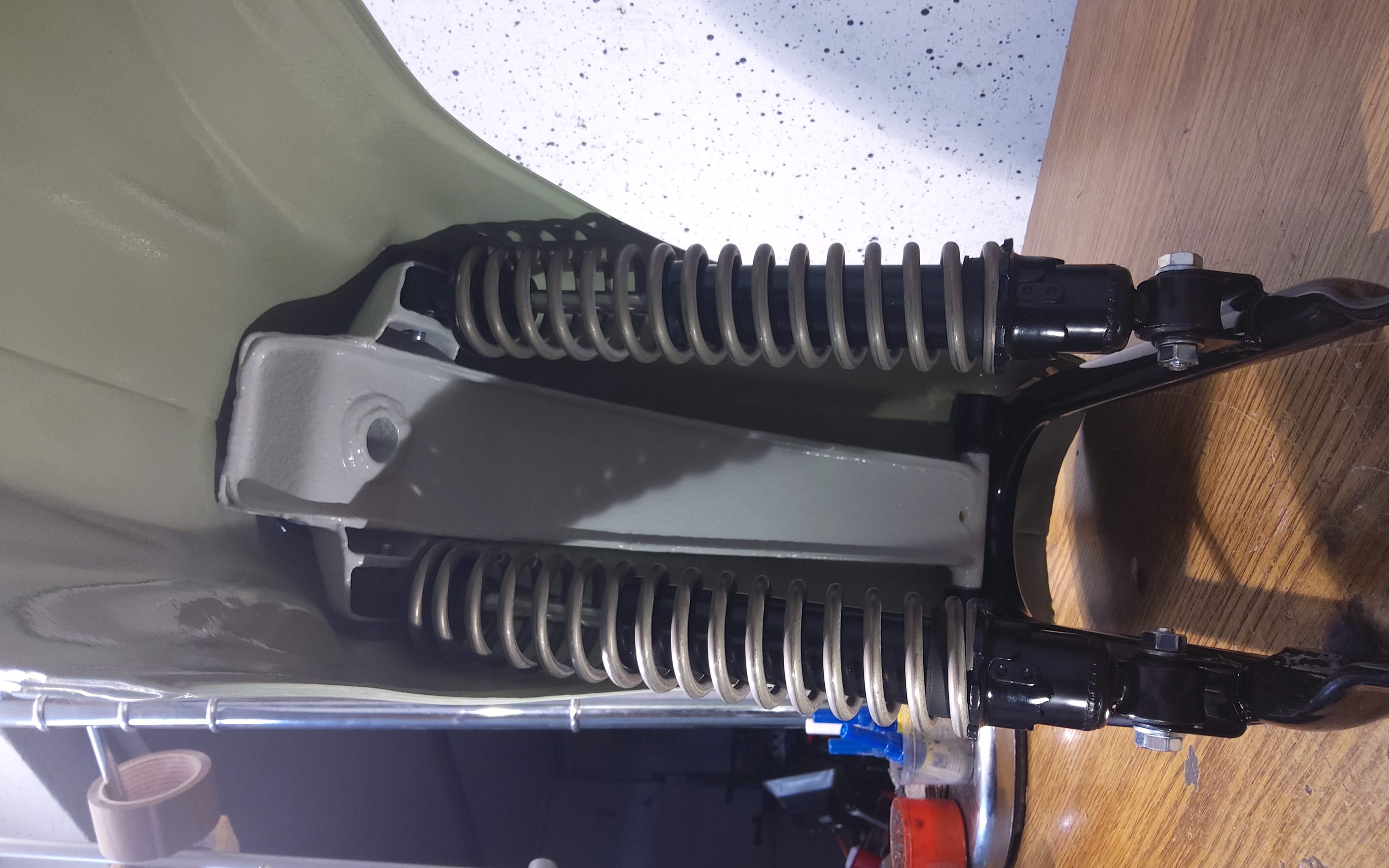

Welche Dämpferstärke/Durchmesser hast du denn, wenn es so knapp zugeht zu den Blechen? -
Die Dämpfer sind von YSS. 300mm lang. Hydraulisch. Dicke Kolbenstange. 70mm Hub.
Angefertigte Federn aus Edelstahl. Irgendwo hier habe ich schon einmal gepostet wie hoch die Federrate ist.
Durchmesser weiß ich aus dem Kopf nicht mehr. Ich glaube um 44mm. -
#46 in diesem Thread -
Die Kurve des Vergessens. Tatsächlich 48,7mm Außendurchmesser.
Danke für die Info, da muss ich wohl nochmal umdisponieren, wenn die Größe noch unter den Kotflügel passt. ;). Zur Not habe ich mir noch von Sachsenmoped ein paar Distanzen bestellt, um die Federbeine auch außen aufhängen zu können.
Bis 51mm Federbreite würde ich als betriebssicher ansehen. Wenn das Rad (71mm Breite) korrekt mittig läuft, hätte man je Seite 3mm Luft.
Die originalen Federn von den YSS haben 54mm. -
