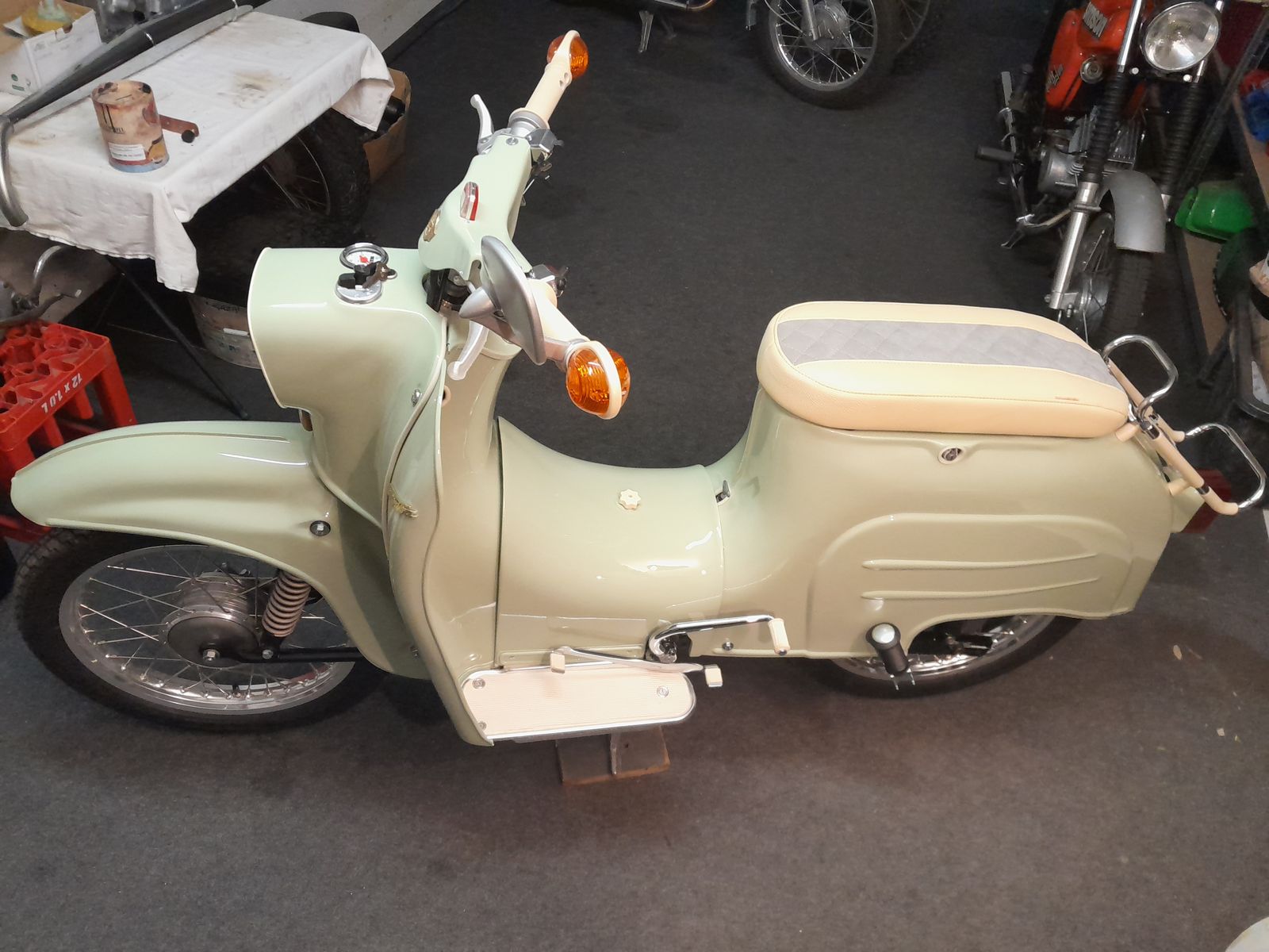

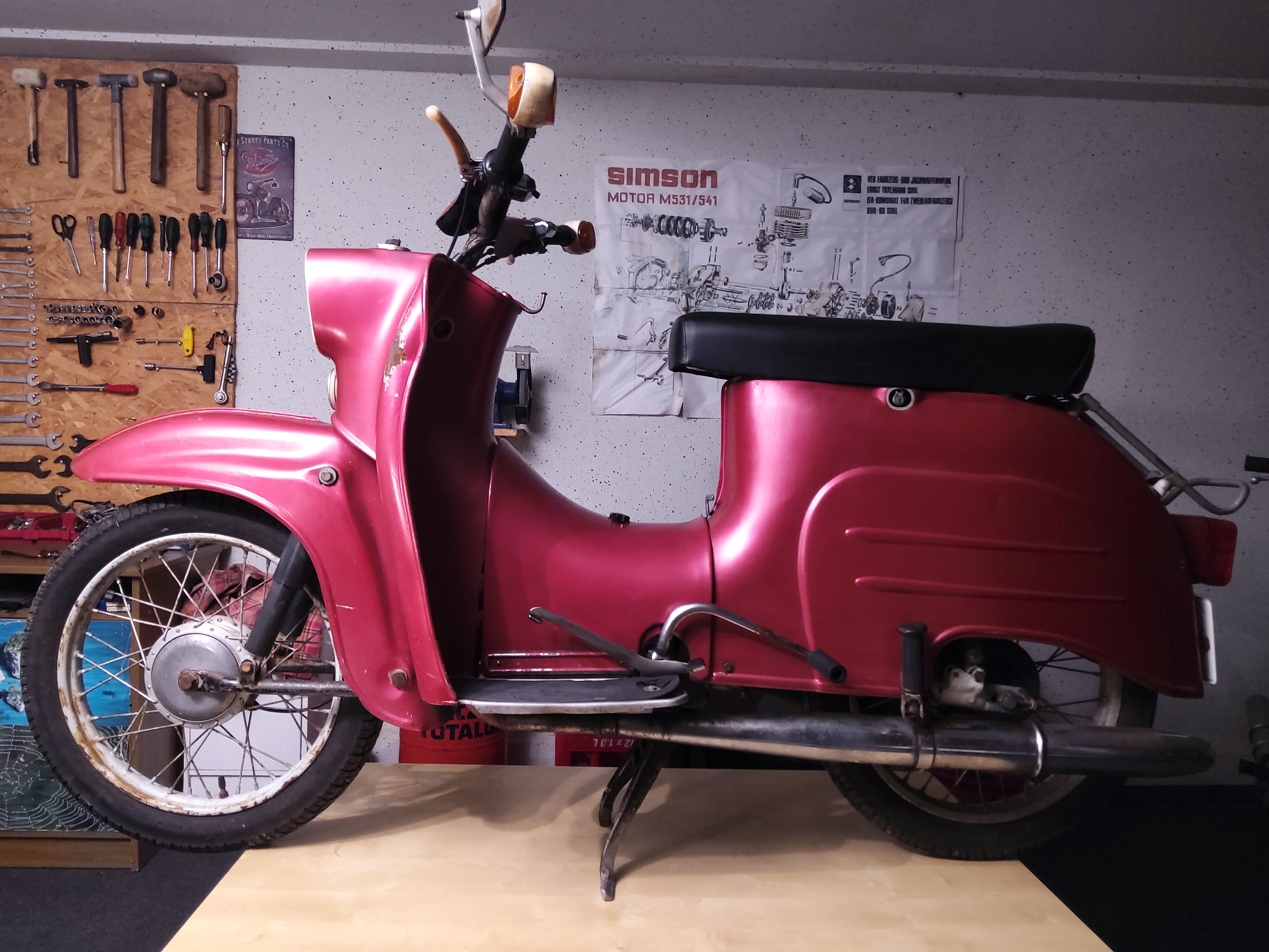

    Vor ein paar Wochen habe ich mir endlich eine Schwalbe gekauft.
    Ich war immer zögerlich, da die Preise doch teils über meiner Schmerzgrenze liegen.
    Ich hatte das Glück, dass mich mein Beruf zu meinem neuen Schmuckstück geführt hat.
    Ich bin Dachdecker und da kommt man sehr viel rum. In einem Stallgebäude, dass wir neu
    eingedeckt haben, stand eine alte KR51/1, Baujahr 1969.
    Natürlich musste ich anfragen, ob das gute Stück verkäuflich ist und wir haben uns auf einen sehr fairen Preis geeinigt.
    Gesagt, getan. Bezahlt. Abgeholt. Und dann stand sie in meiner Garage und ich begann zu überlegen, wo die Reise hingeht.
    Anfangs war ich fest davon überzeugt: Alles bleibt original. Die ist so alt. Die steht unter Naturschutz.
    Eine paar Nächte später: Die muss technisch auf den neuesten Stand. Die Schwächen des Fahrwerk müssen ausgebessert werden
    und sie muss 100 laufen und sich dabei sicher anfühlen.
    Deshalb nehme ich euch hier mit, weil es vielleicht die ein oder andere Idee geben wird, die es wert ist geteilt zu werden.

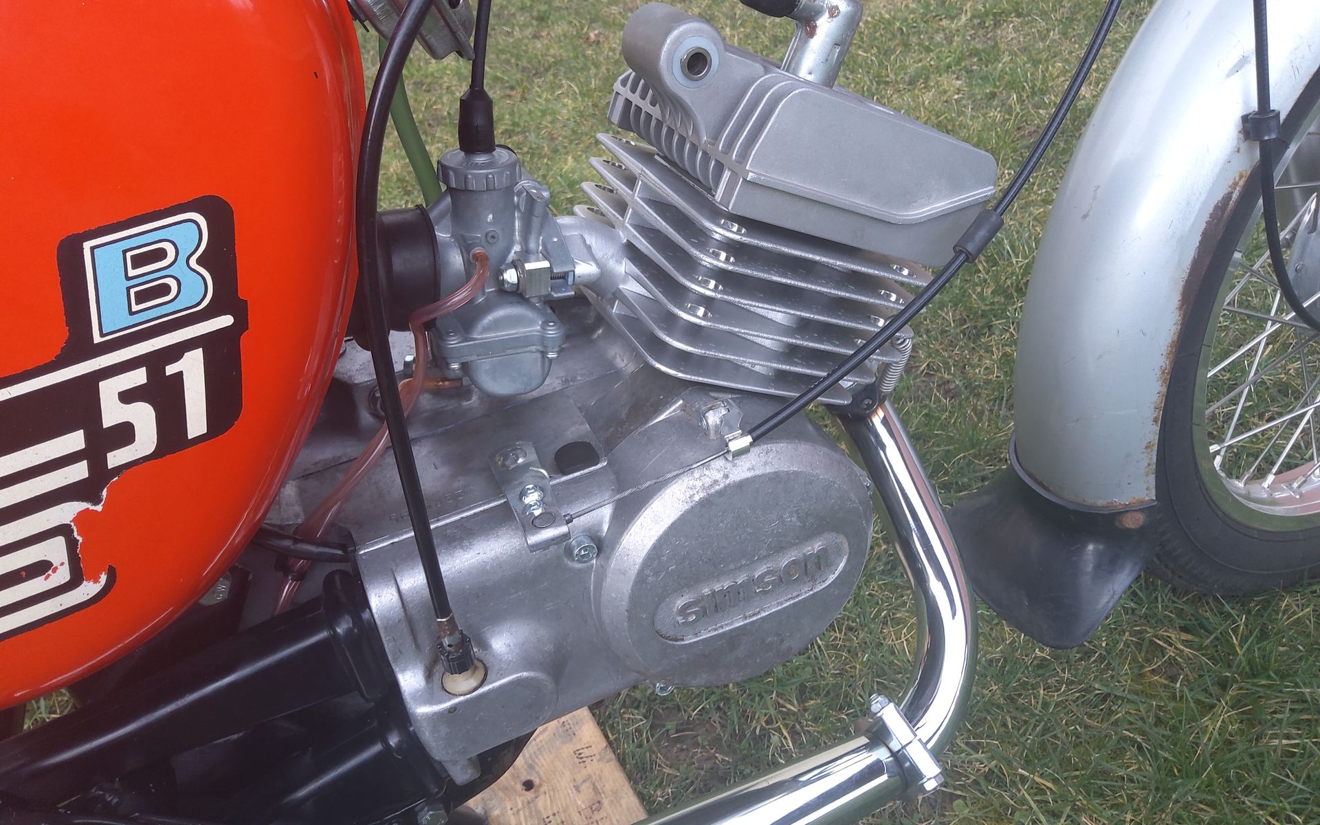

  • Muss René da zustimmen. Ich wollte Anfang meine Schwalbe Baujahr 70 auch mit Membraner auf M53 Basis umbauen. Nachdem ich aber gesehen habe, dass weder der Vergaser noch Luftfilter jemals passen wird, auch wenn man noch so alles verändert, hab ich es gelassen und hab damals den s70 Zylinder auf den M53 Block mit 44mm Hub gesetzt. Das Ganze in Verbindung mit der MZ Trommel vorn fährt sich genial.

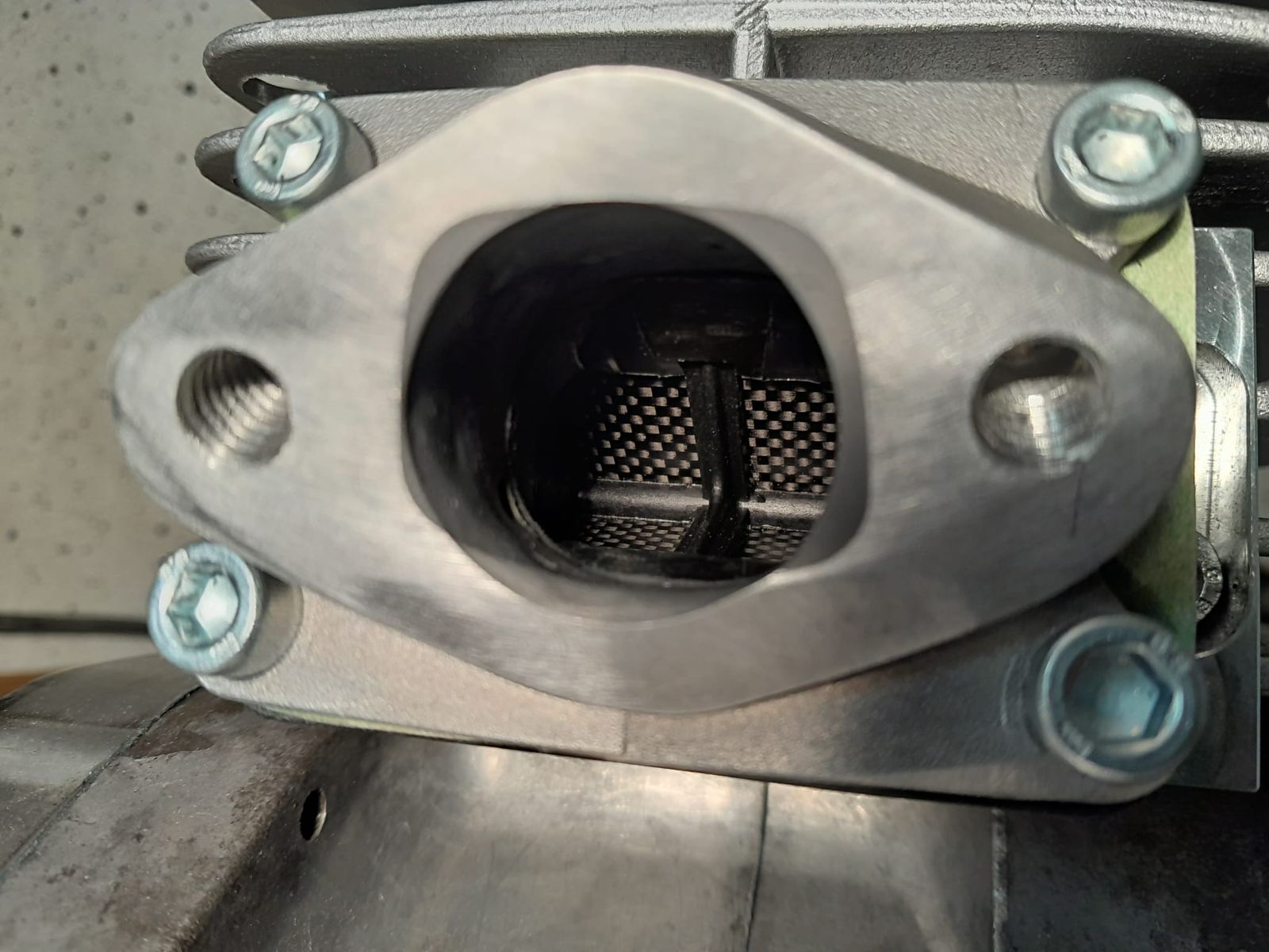

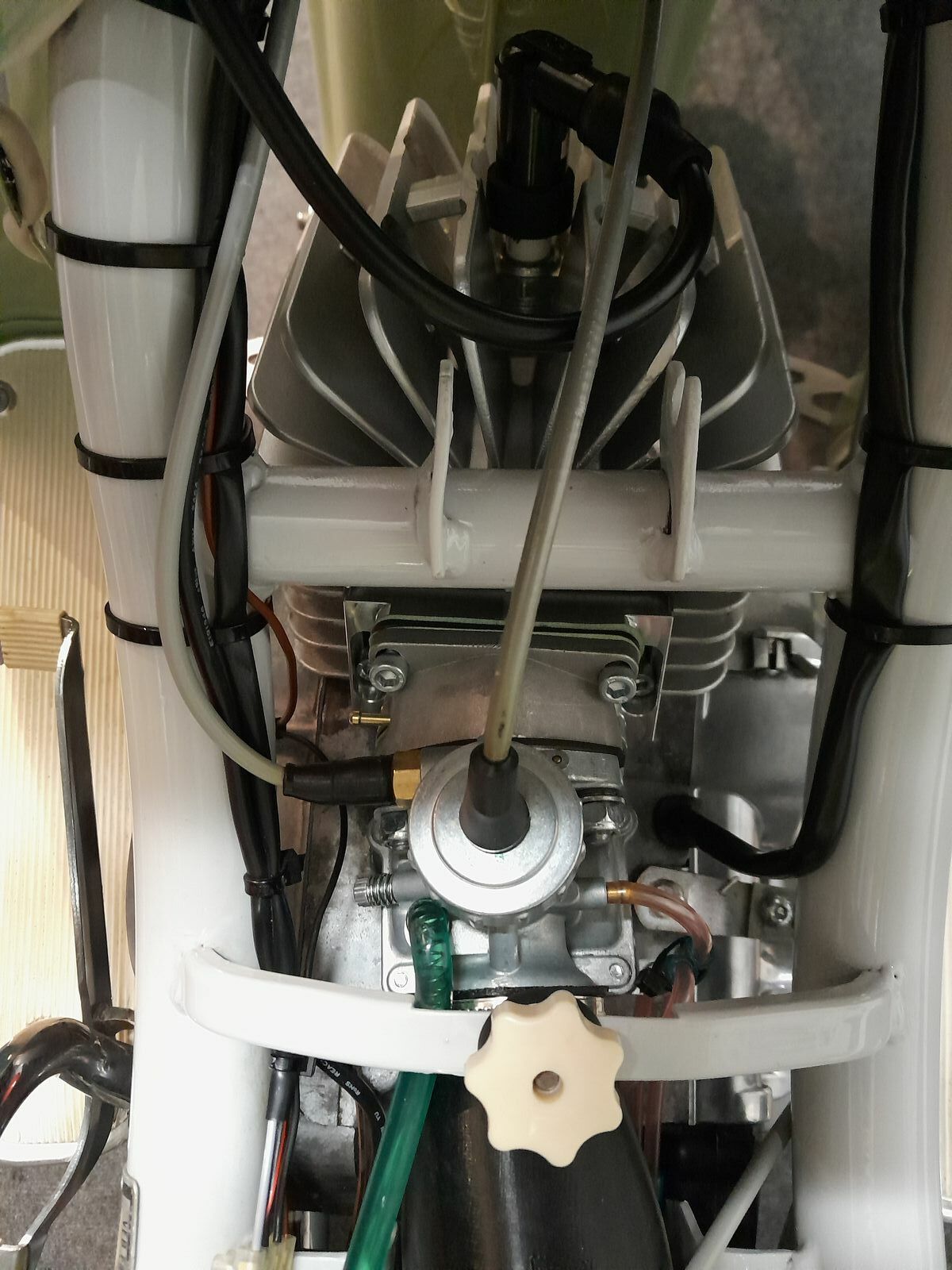

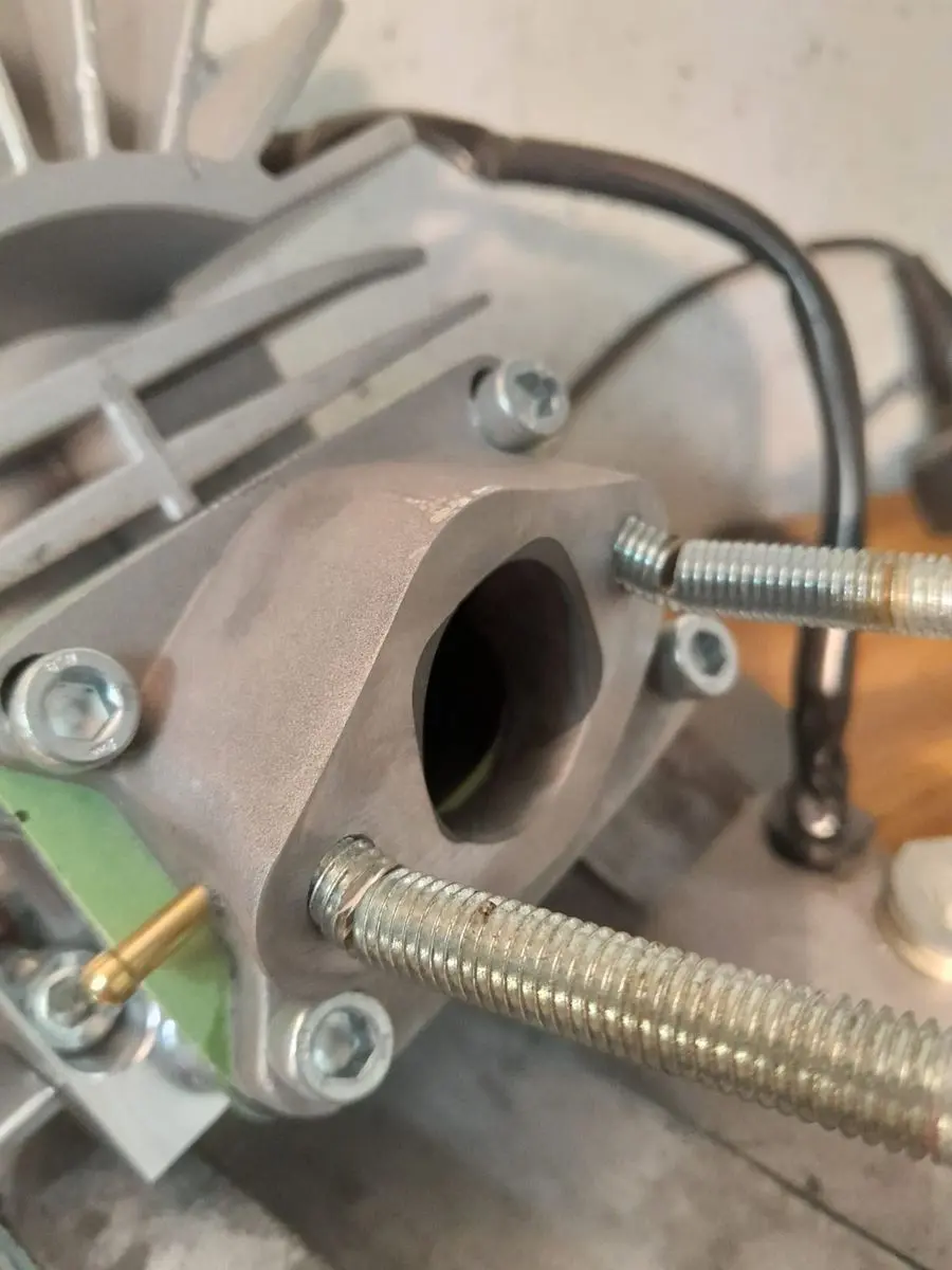

    Am Zylinder möchte ich gerne eine Lösung mit Gummiansaug haben,
    da die Befestigung des M541-Motors im Schwalbe-Rahmen recht starr ist
    und ich befürchte, dass das Gemisch in der Vergaserwanne aufschäumen könnte.
    Auch die Montage/Demontage des Vergasers wird in den engen Platzverhältnissen erleichtert.

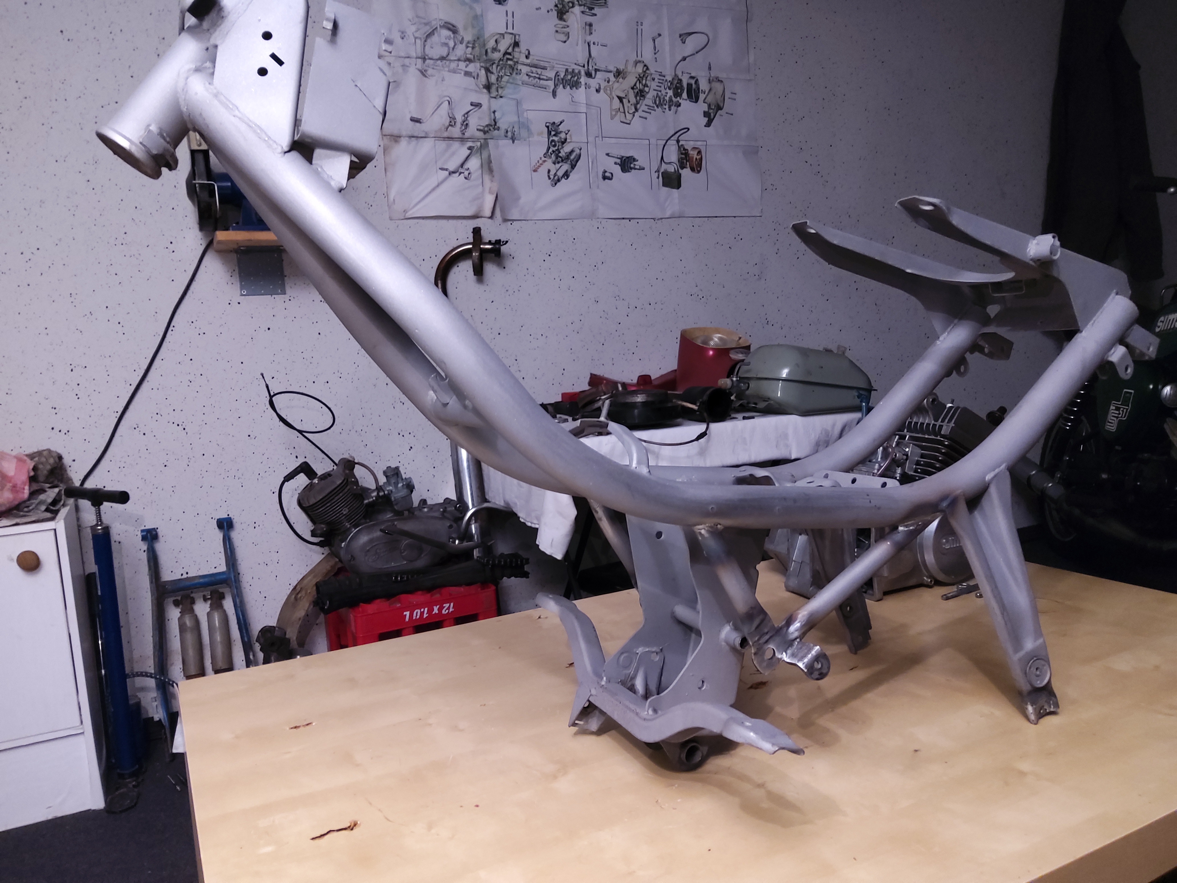

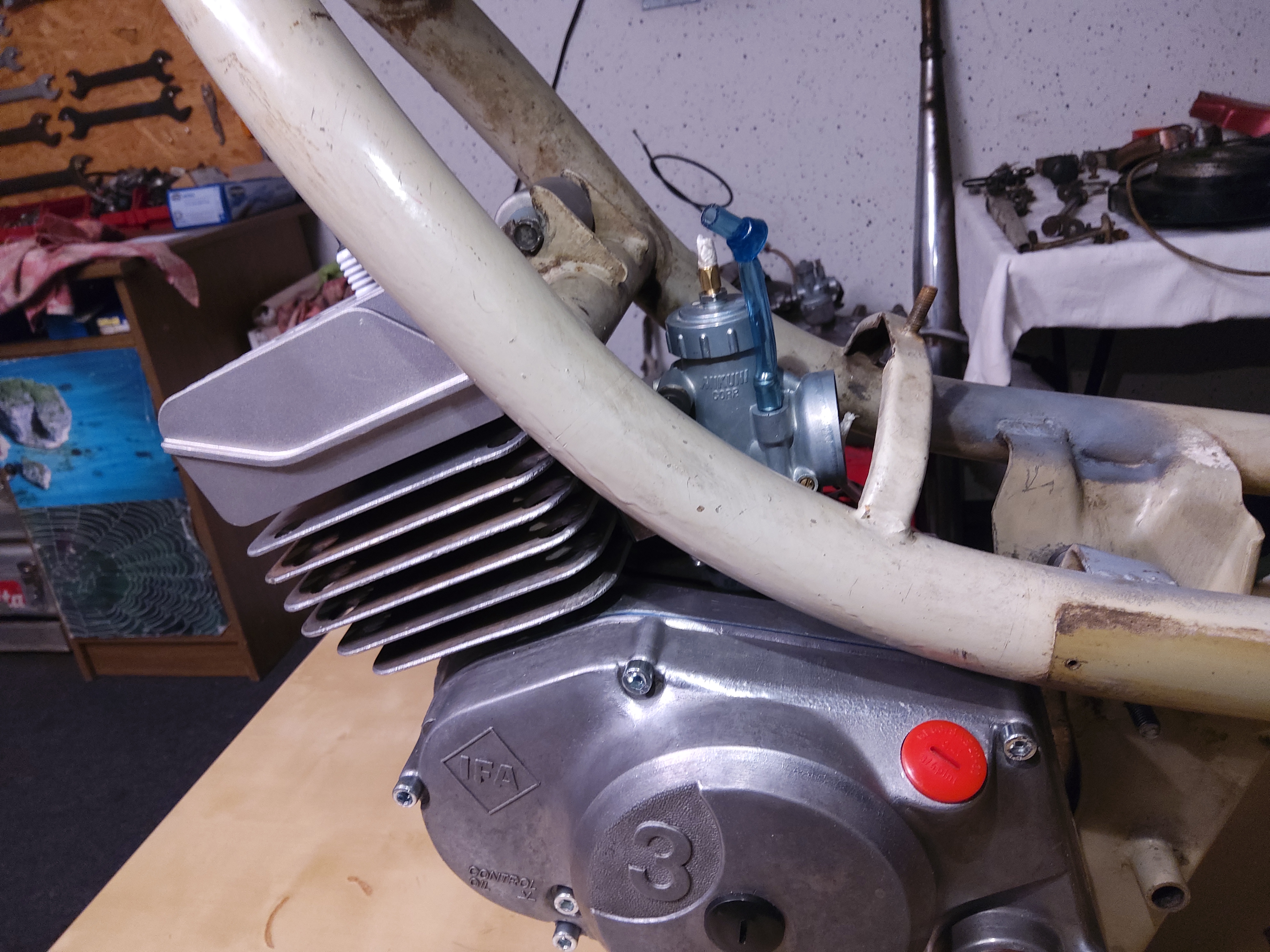

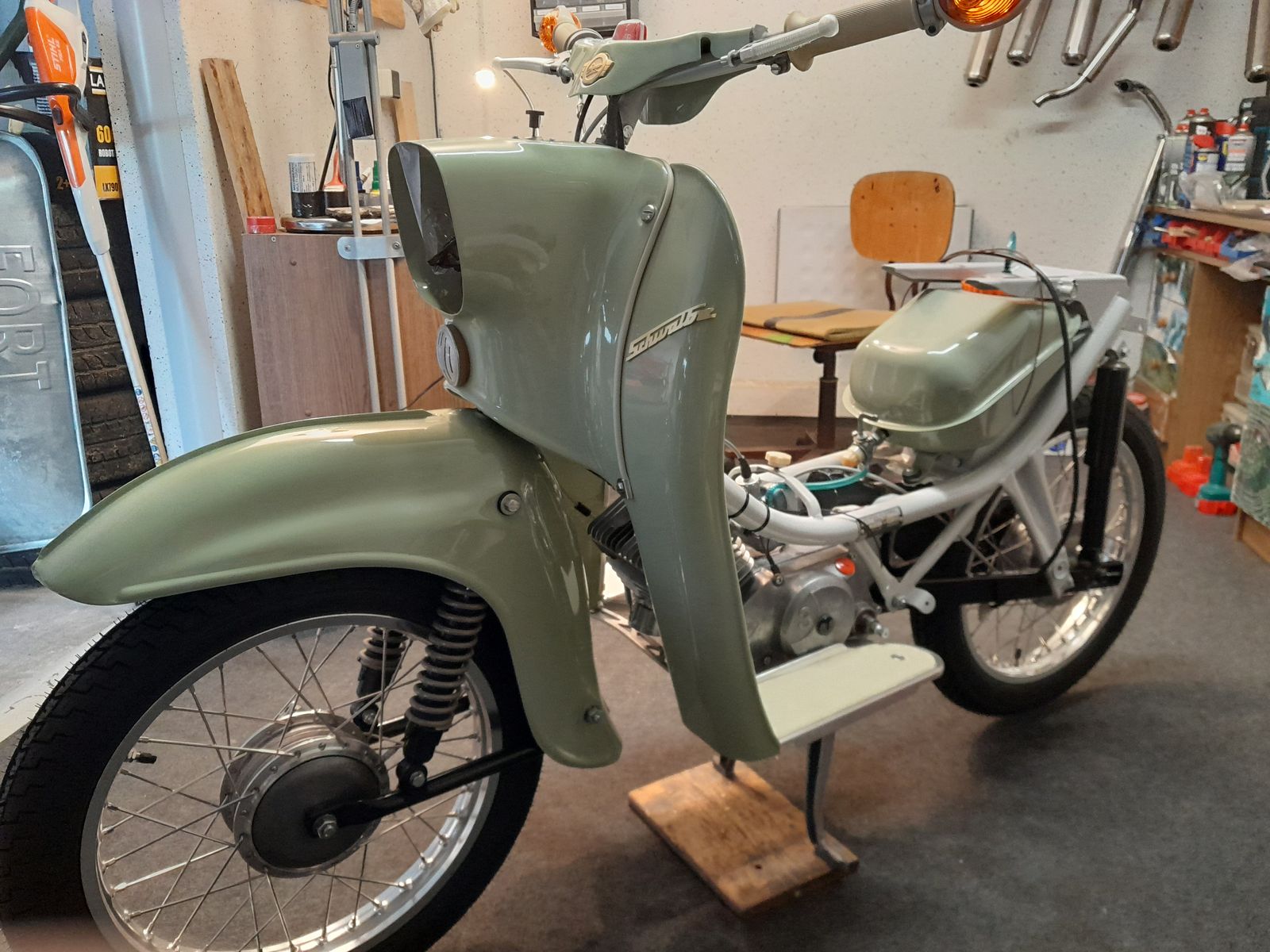

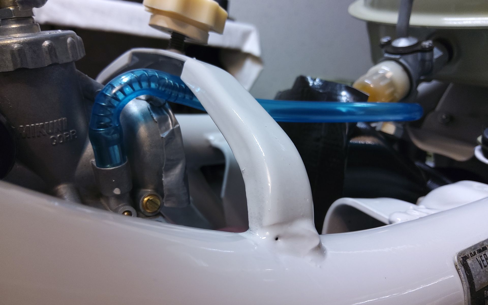

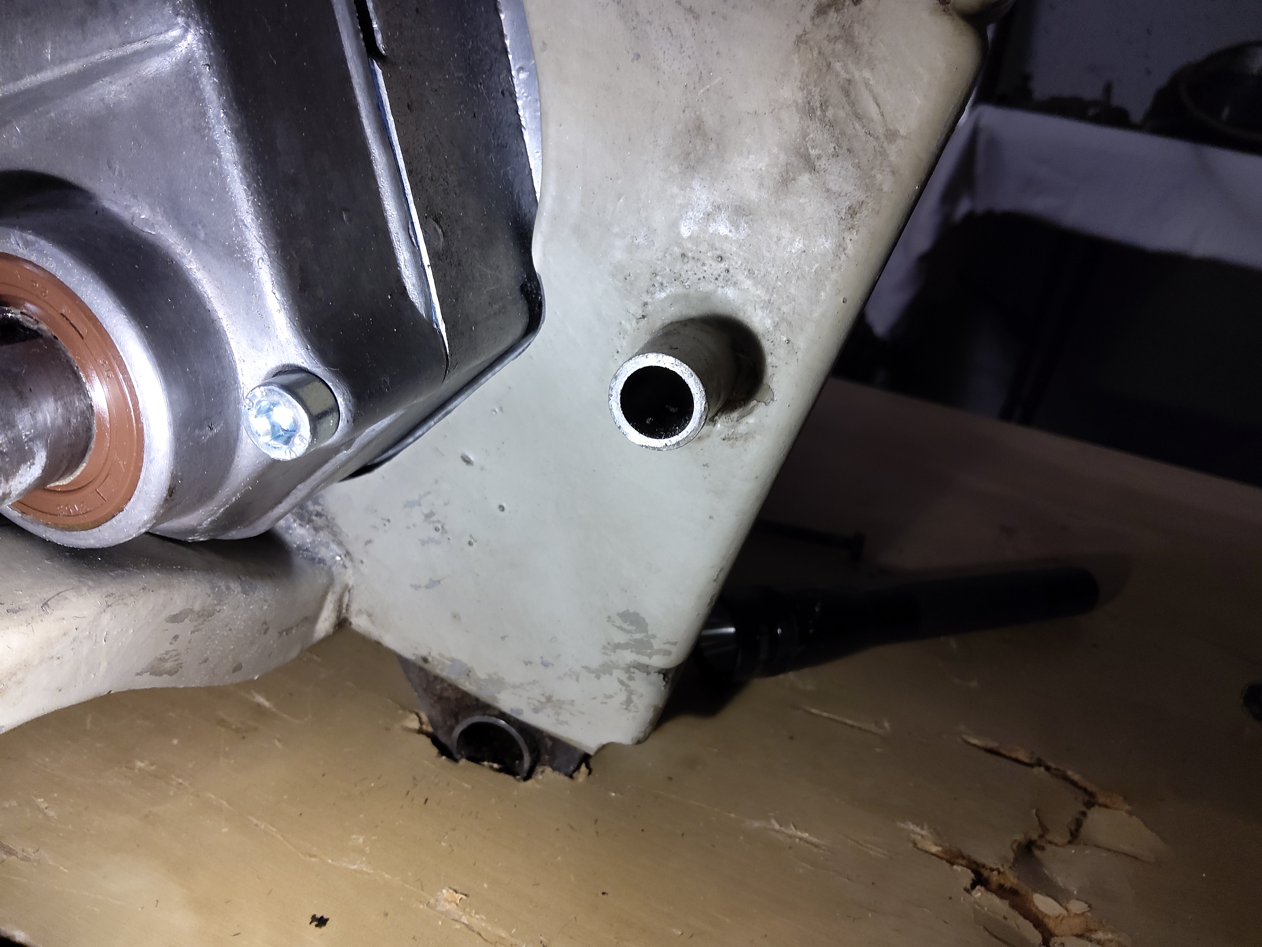

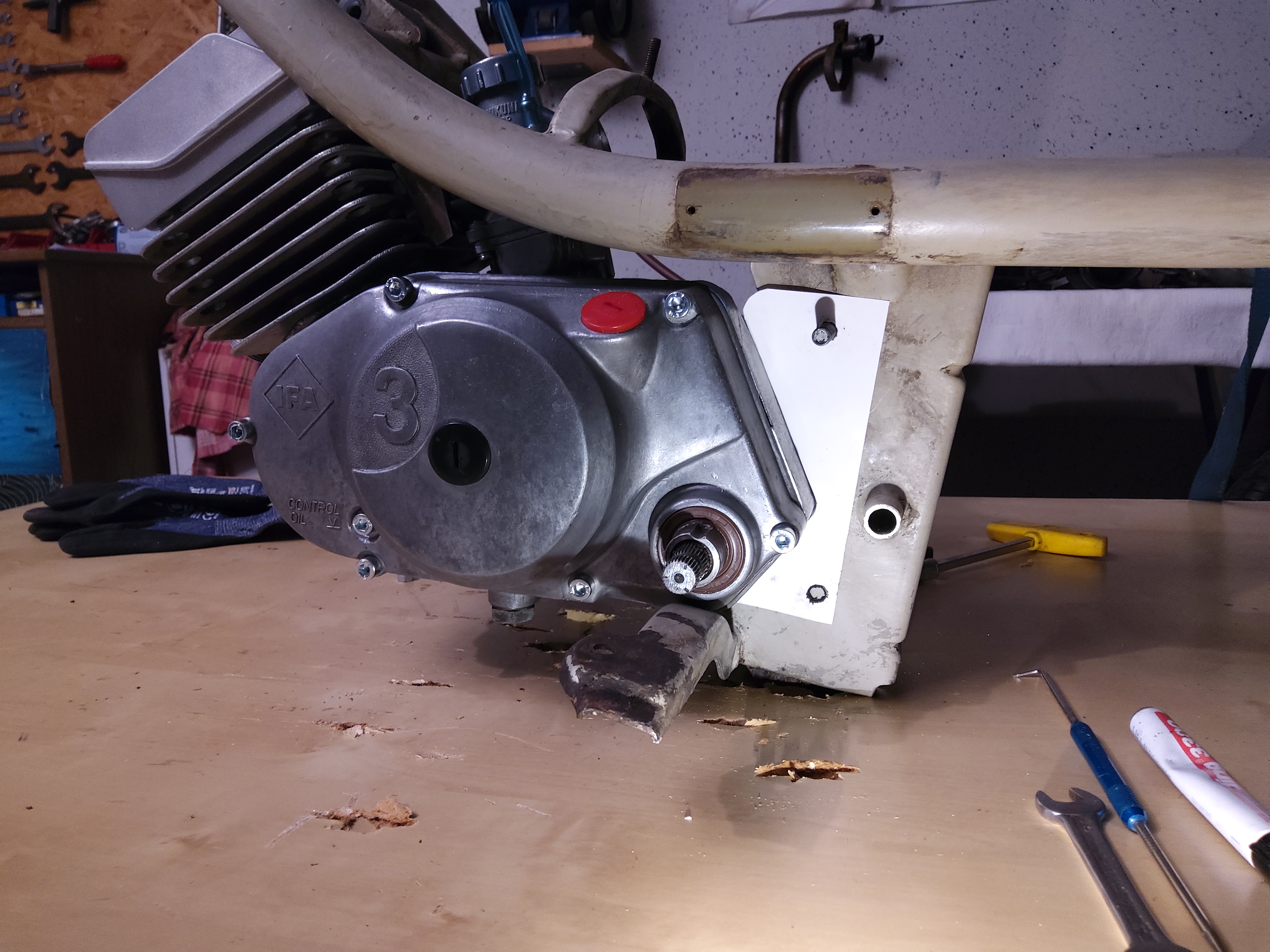

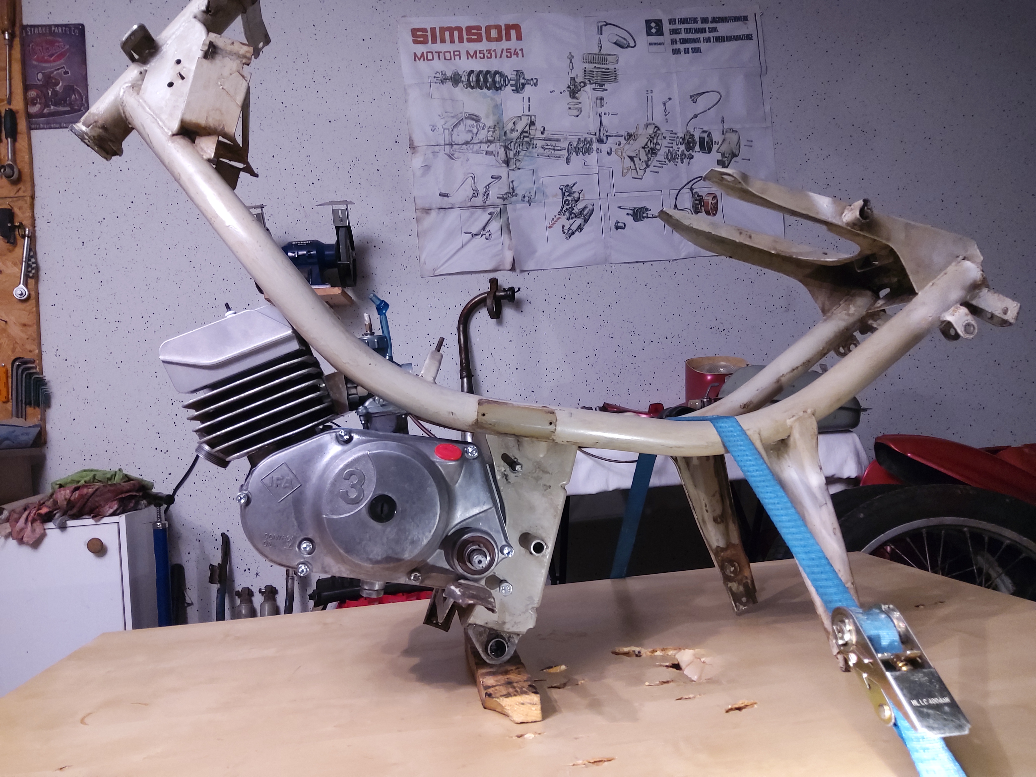

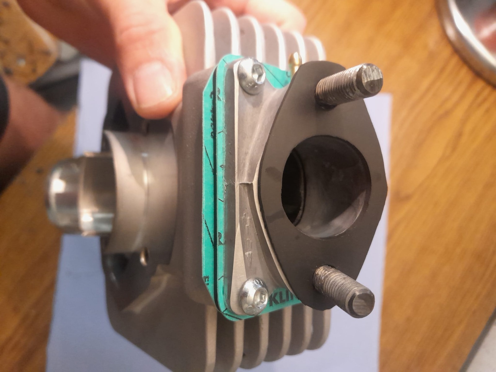

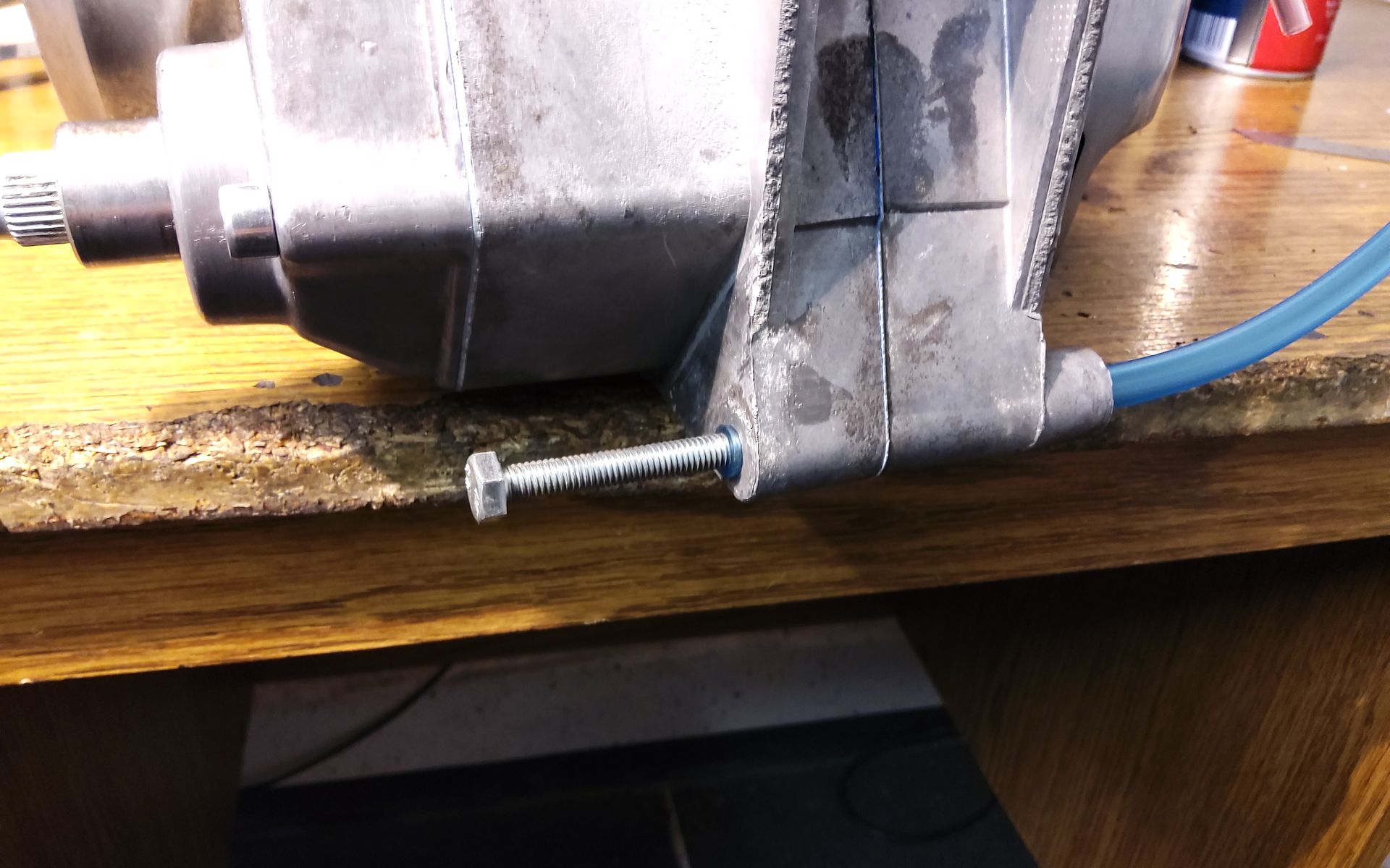

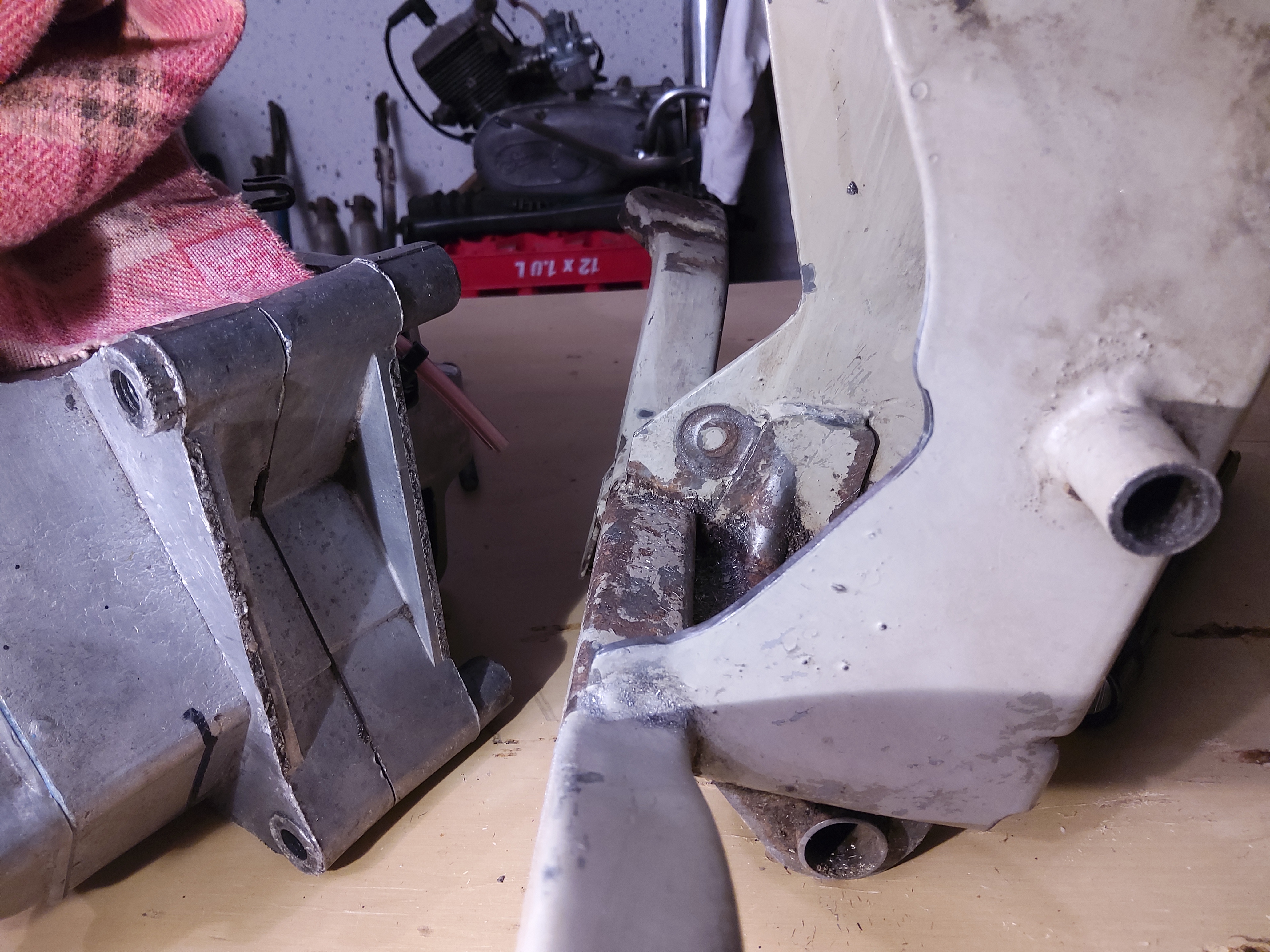

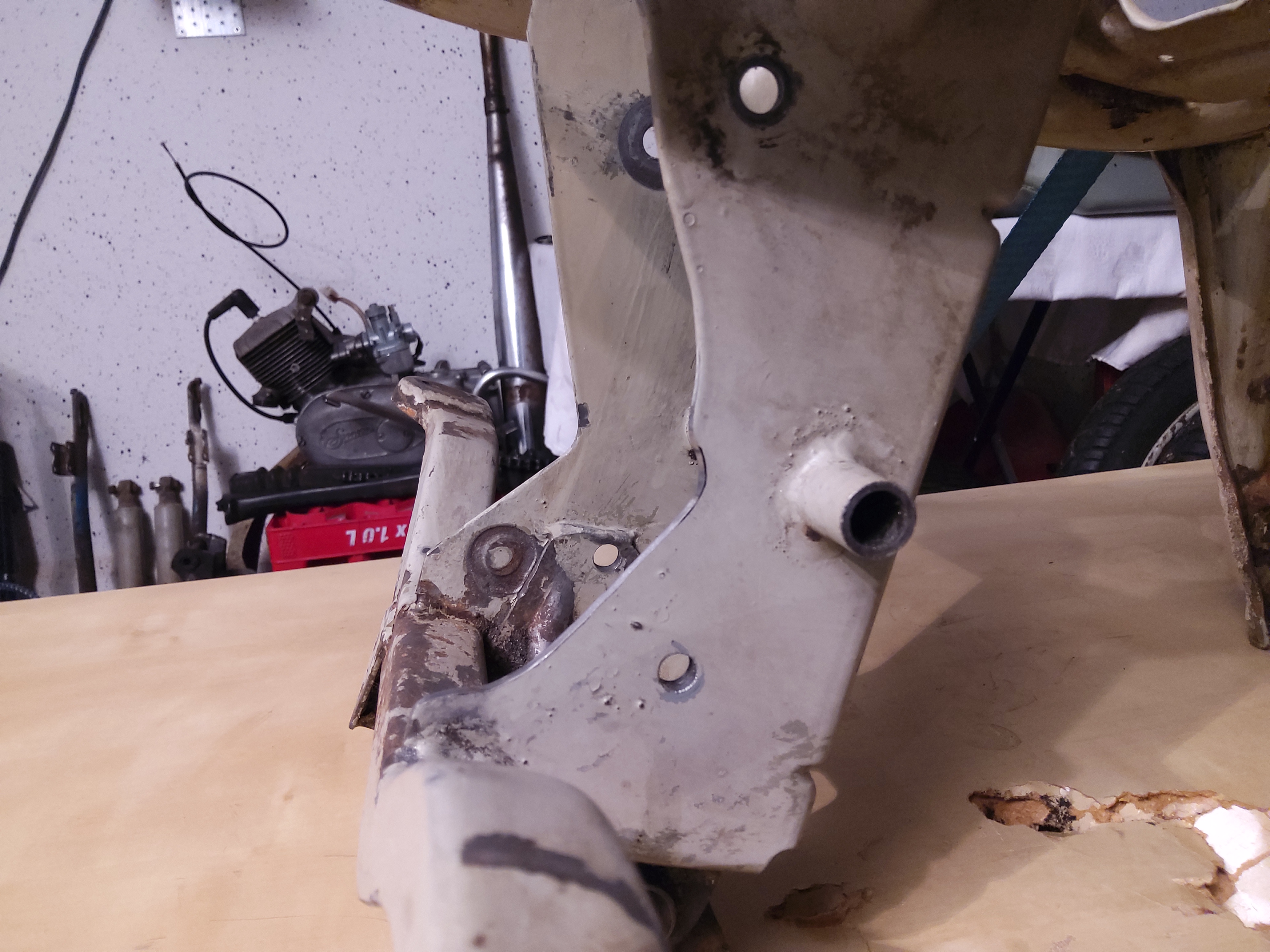

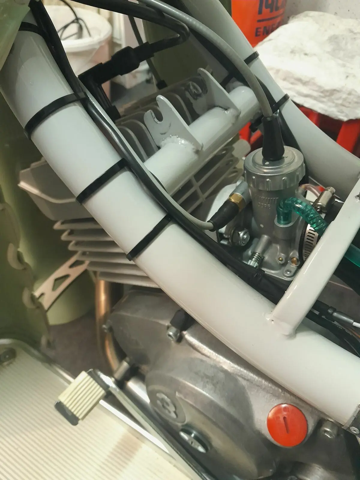

  • Heute habe ich den Rahmen für einen M541-Motor vorbereitet.
    Es war nur eine kleine OP.
    Der Rahmen ist dabei nicht verschandelt worden
    und ermöglicht einen problemlosen Rückbau auf den M53-Motor.

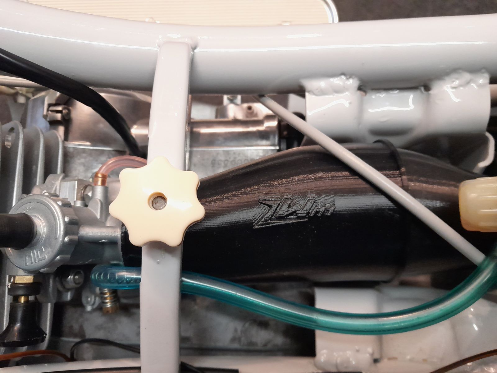

    Wie Rene und Nico angedeutet haben, wird es für große Vergaser eng unter dem Tunnel.

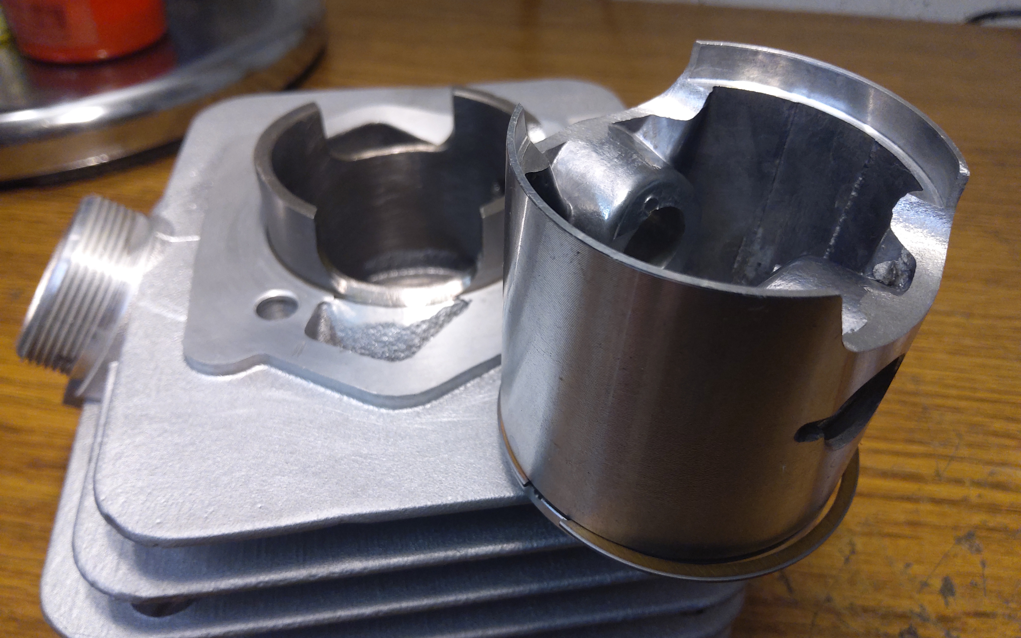

    Ich komme zu dem Schluß, dass ein Membrankasten + großen Vergaser
    für meine Undercover-Rennschwalbe nicht geeignet sind.

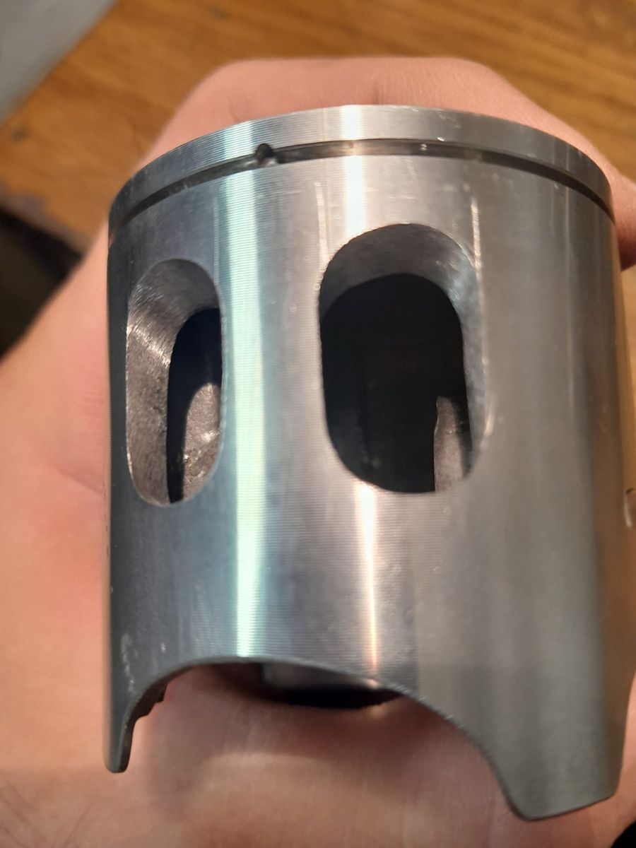

    Da ich aber auf einen Gummiansaug setzen möchte, wird es wahrscheinlich auf einen
    Schlitzer hinaus laufen, unter Verwendung meines gutmütigen 26mm Polini.
    Wenn der Ansaugweg kurz genug ist, sollte es unter dem Tunnel passend sein.

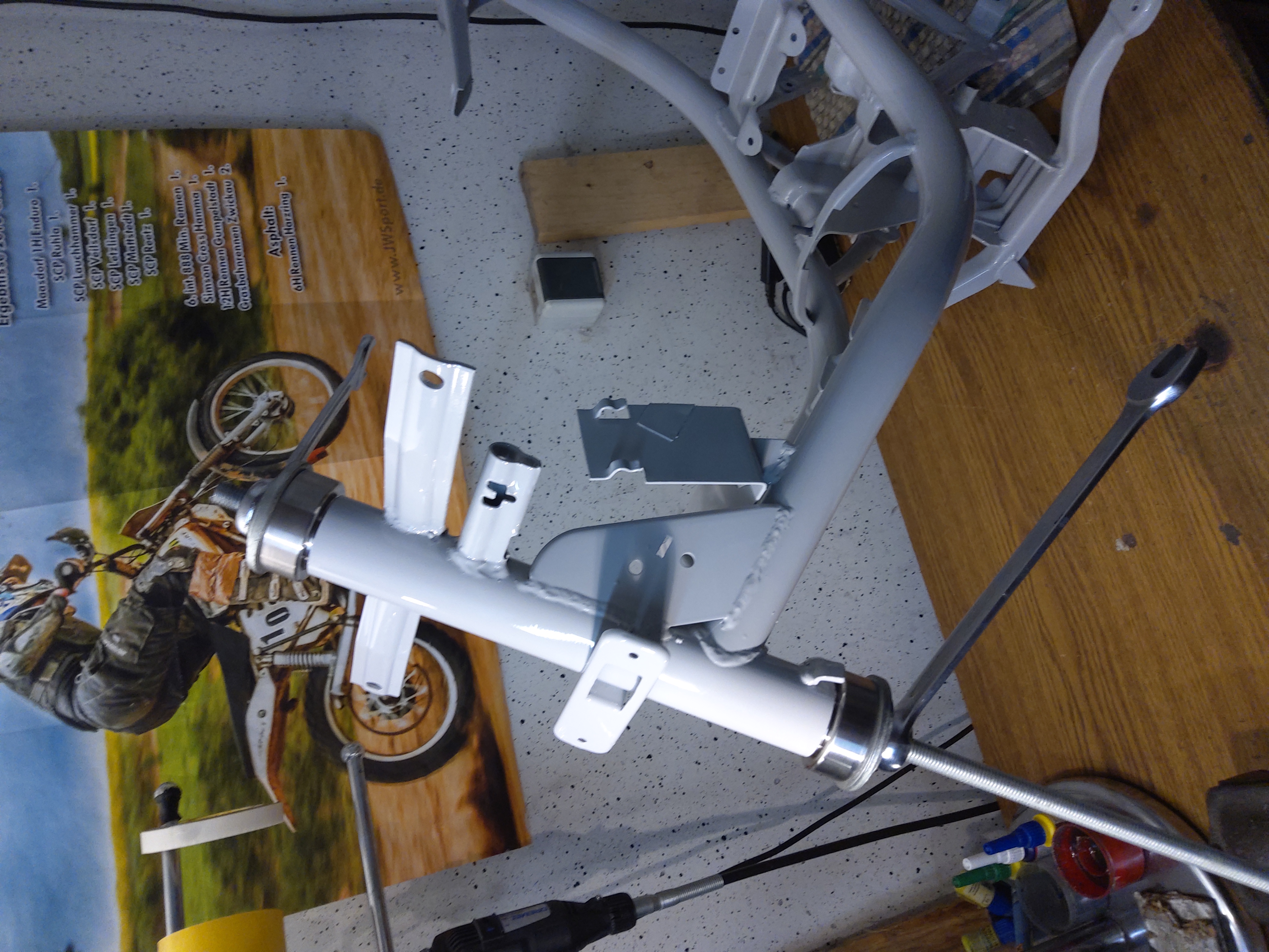

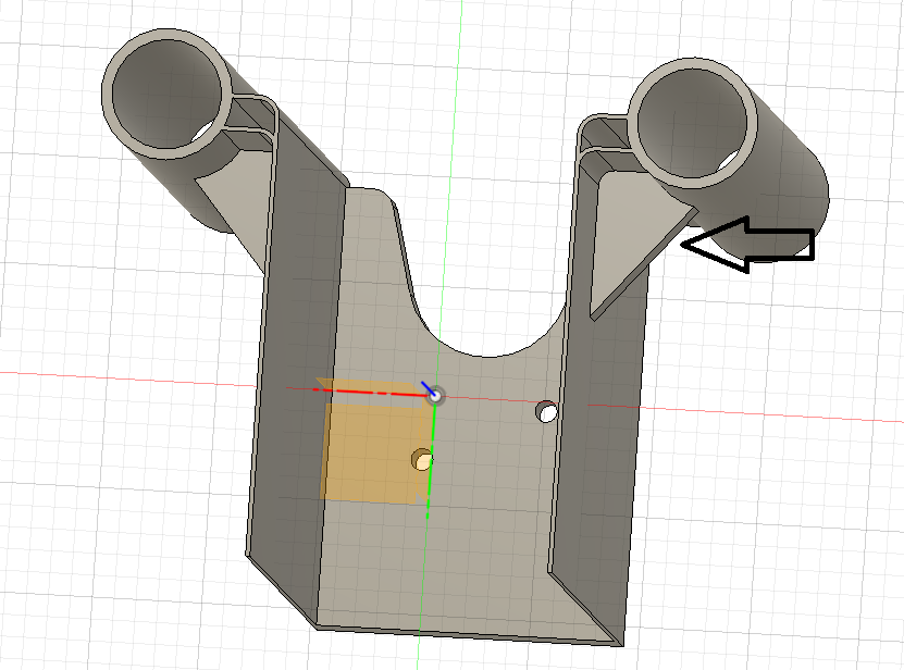

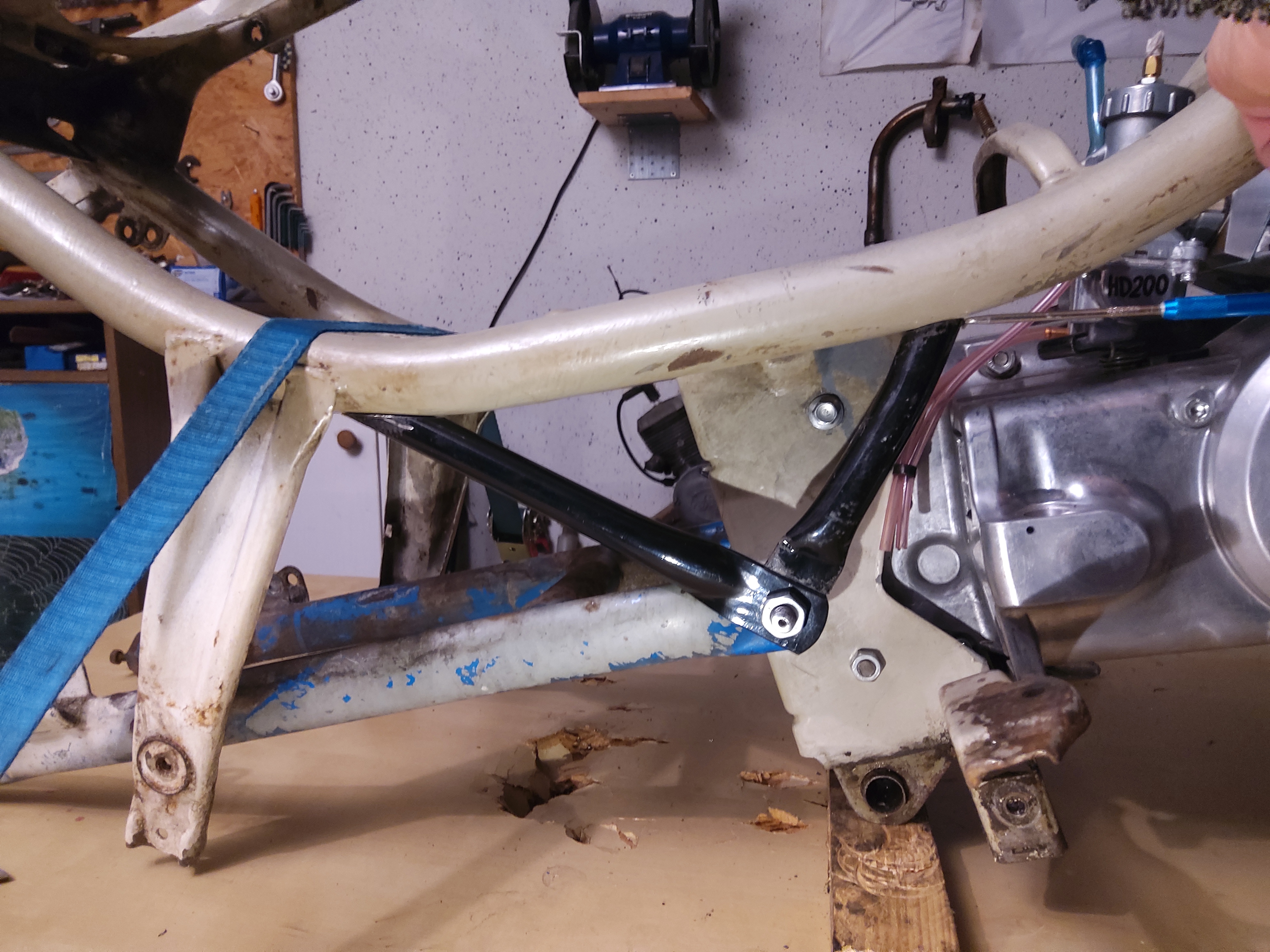

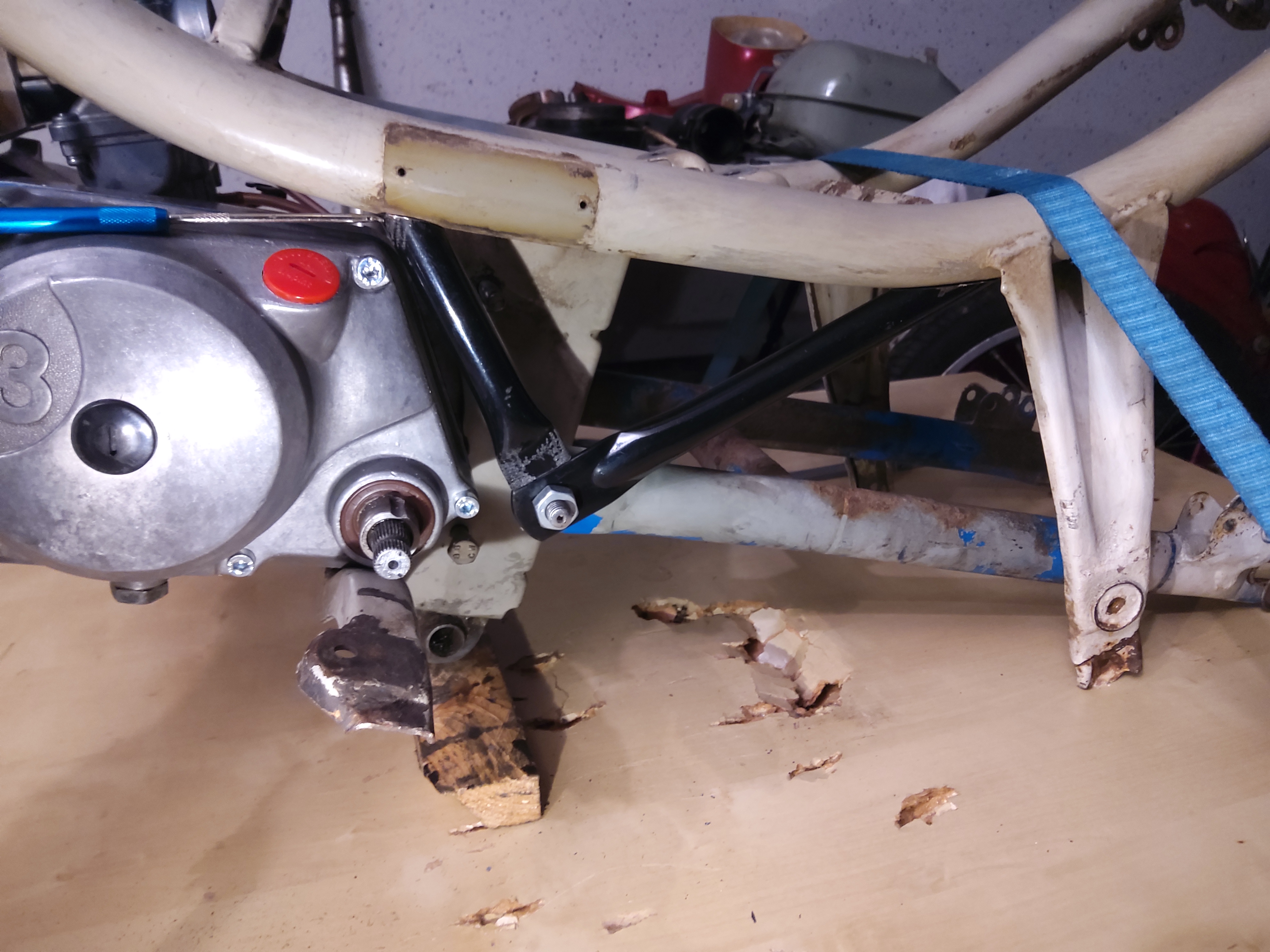

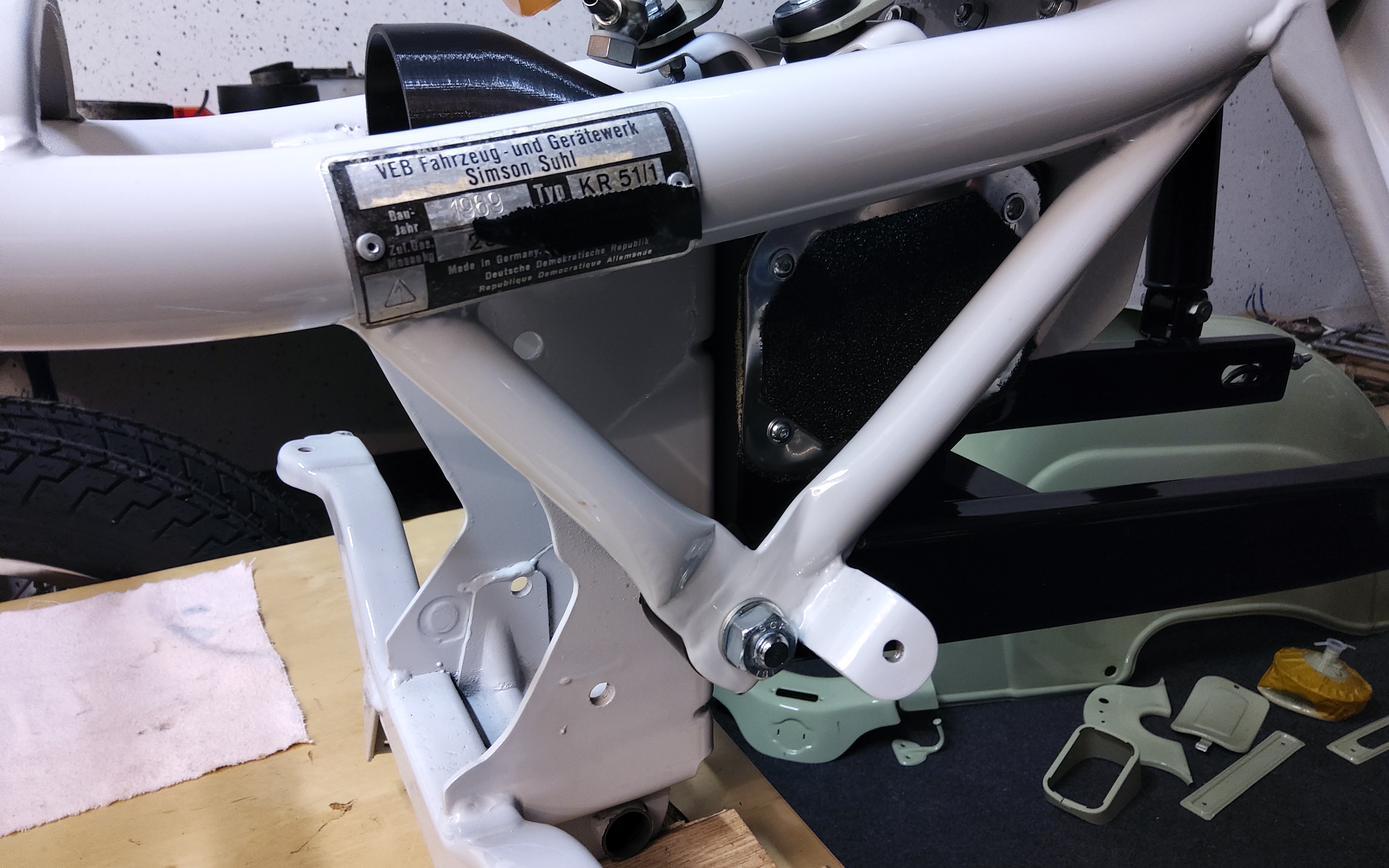

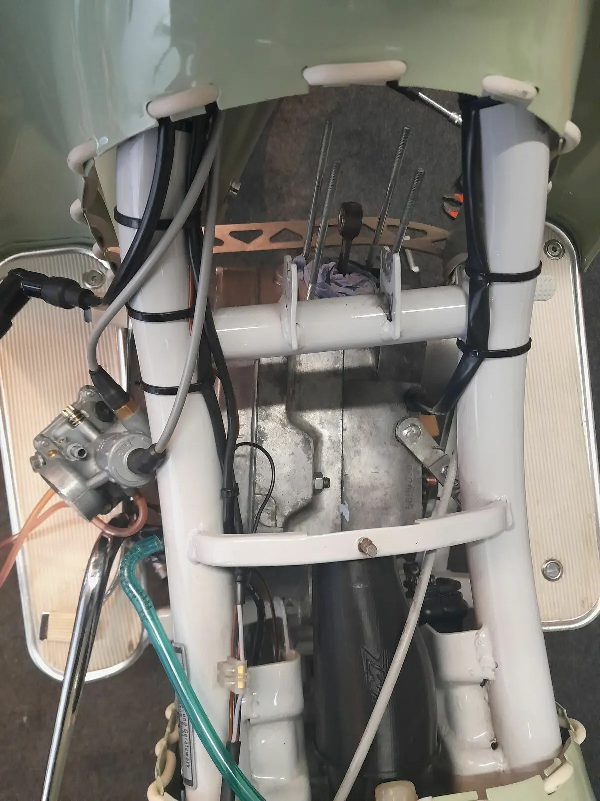

  • Heute habe ich meine erste Idee für mehr Fahrstabilität umgesetzt.
    Das große Problem des Schwalbe-Fahrwerks ist, dass der Motor samt Schwinge (und sogar die Fußrasten)
    nur von dünnen Blechen und 4 mickrigen Schweißnähten gehalten wird. :strange:
    Diese Blechkonstruktion, ich nenne sie mal Kasten, dreht und windet sich bei jedem Gasstoß und in jeder Kurve.
    Daher rühren das schwammige Fahrwerk und ständig gerissene Schweißnähte, laut Expertenaussage.
    Danke an Falk (Simson_Rocker). :)
    Es gibt verschiedene Ansätze diese Drehbewegung zu eliminieren.
    Zum Beispiel den Kasten nach hinten zu verlängern.
    Nachteil: Die originale Ansauganlage findet keinen Platz mehr.
    Ich glaube die Lösung mit der gezeigten Schwingbolzenabstützung erfüllt seinen Zweck.
    Die Streben verhindern jede Bewegung des Schwingbolzens und stabilisieren den Kasten.
    Gleichzeitig bleibt der Rahmen flexibel genug.

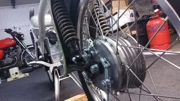

  • Auch wenn es optisch was anderes ist, würde ich versuchen mich an der Elektro Schwalbe zu orientieren und eine Rollergabel verbauen. Damit würde einer der größten Schwachpunkte im Schwalbe Fahrwerk eliminiert werden. Damit könnte man auch sinnvoll vorn eine Scheibenbremse verbauen. Das ganze noch in Kombination mit Landos Kegelrollenlager und der Vorderbau zumindest sollte das abkönnen was du erreichen möchtest.

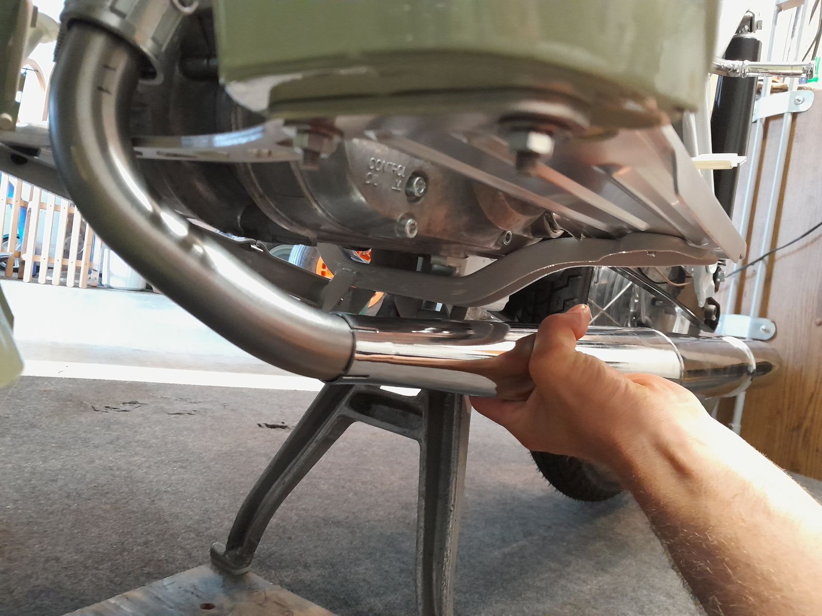

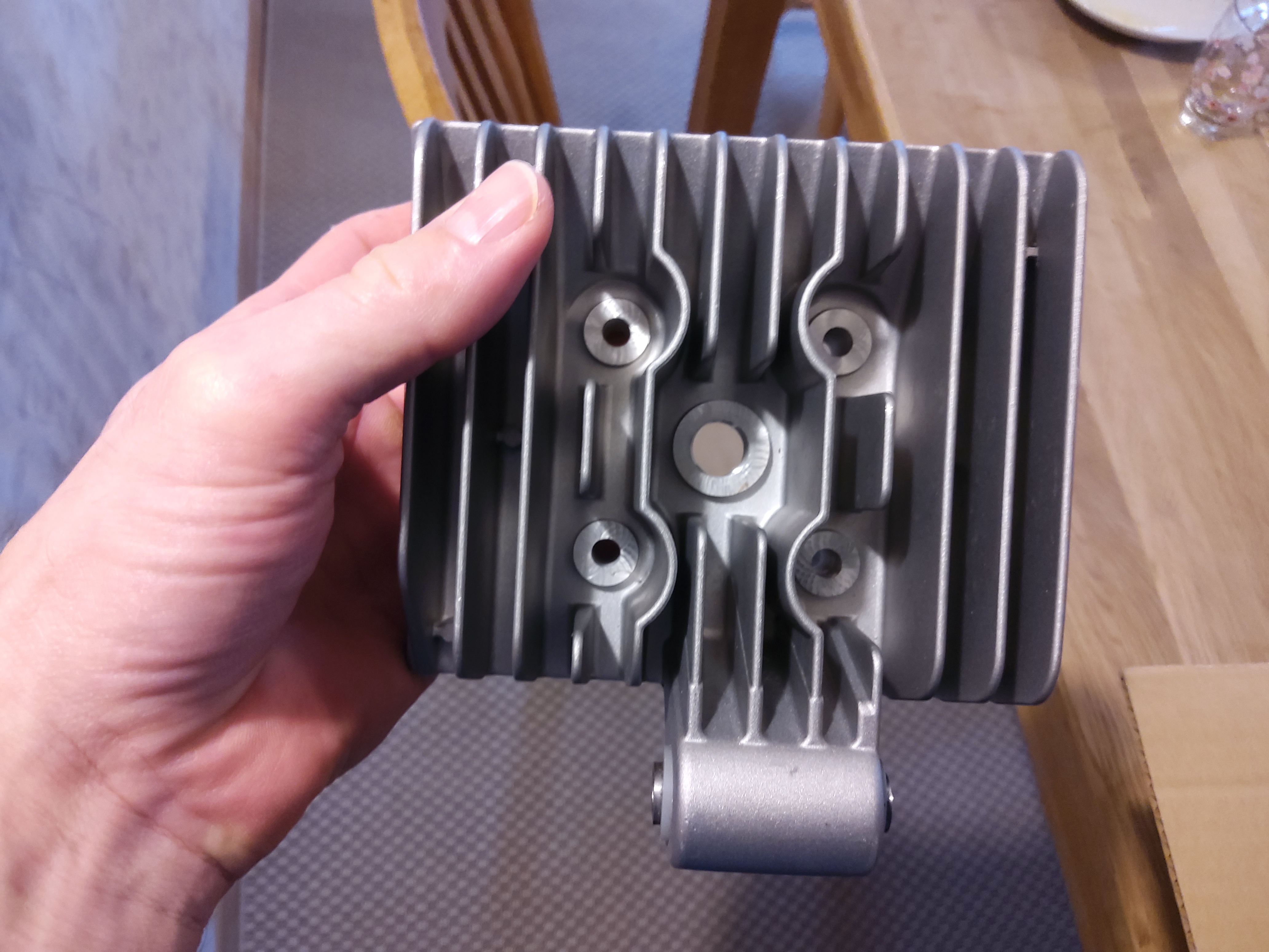

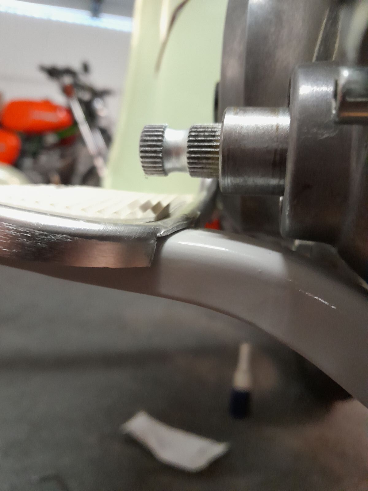

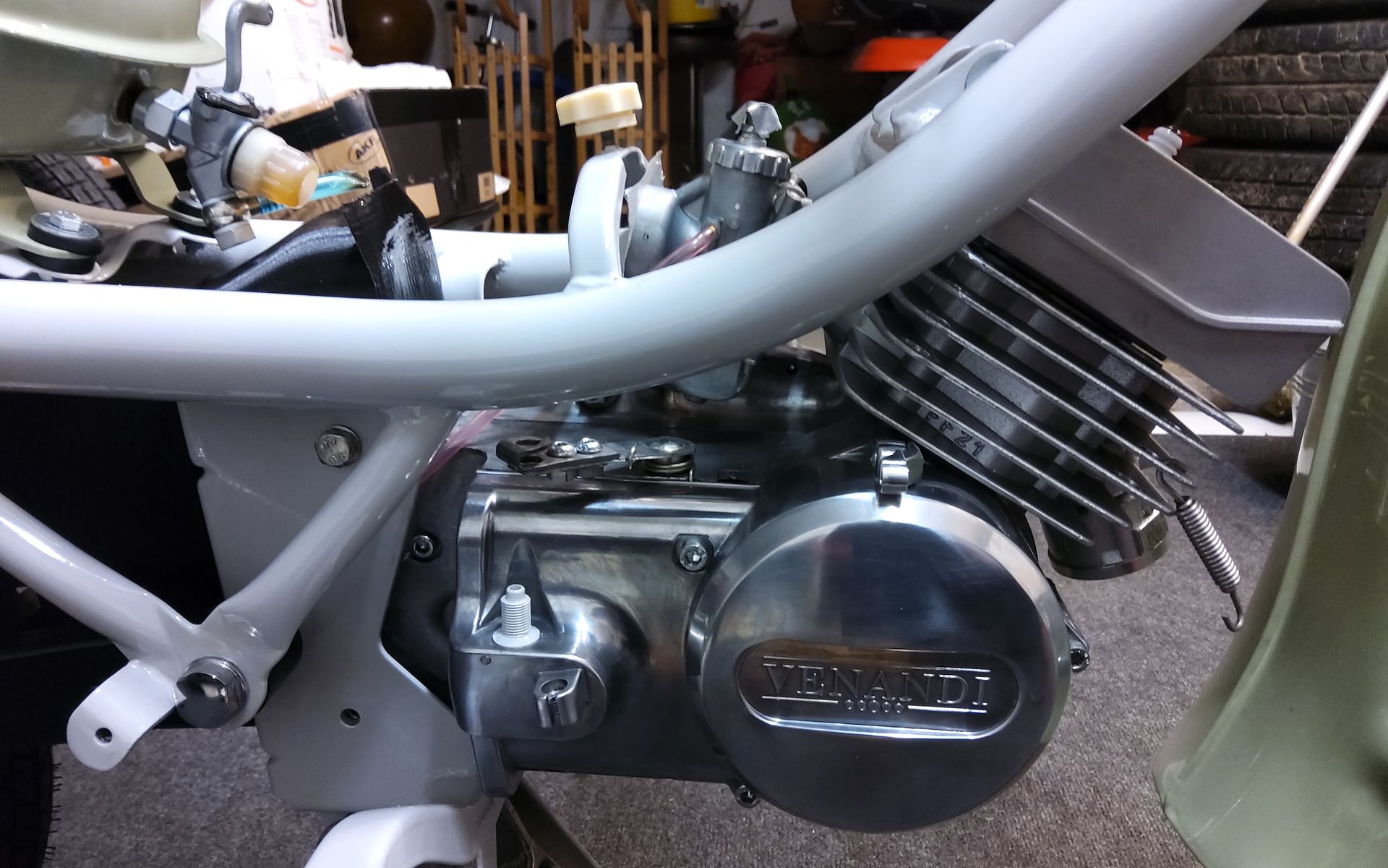

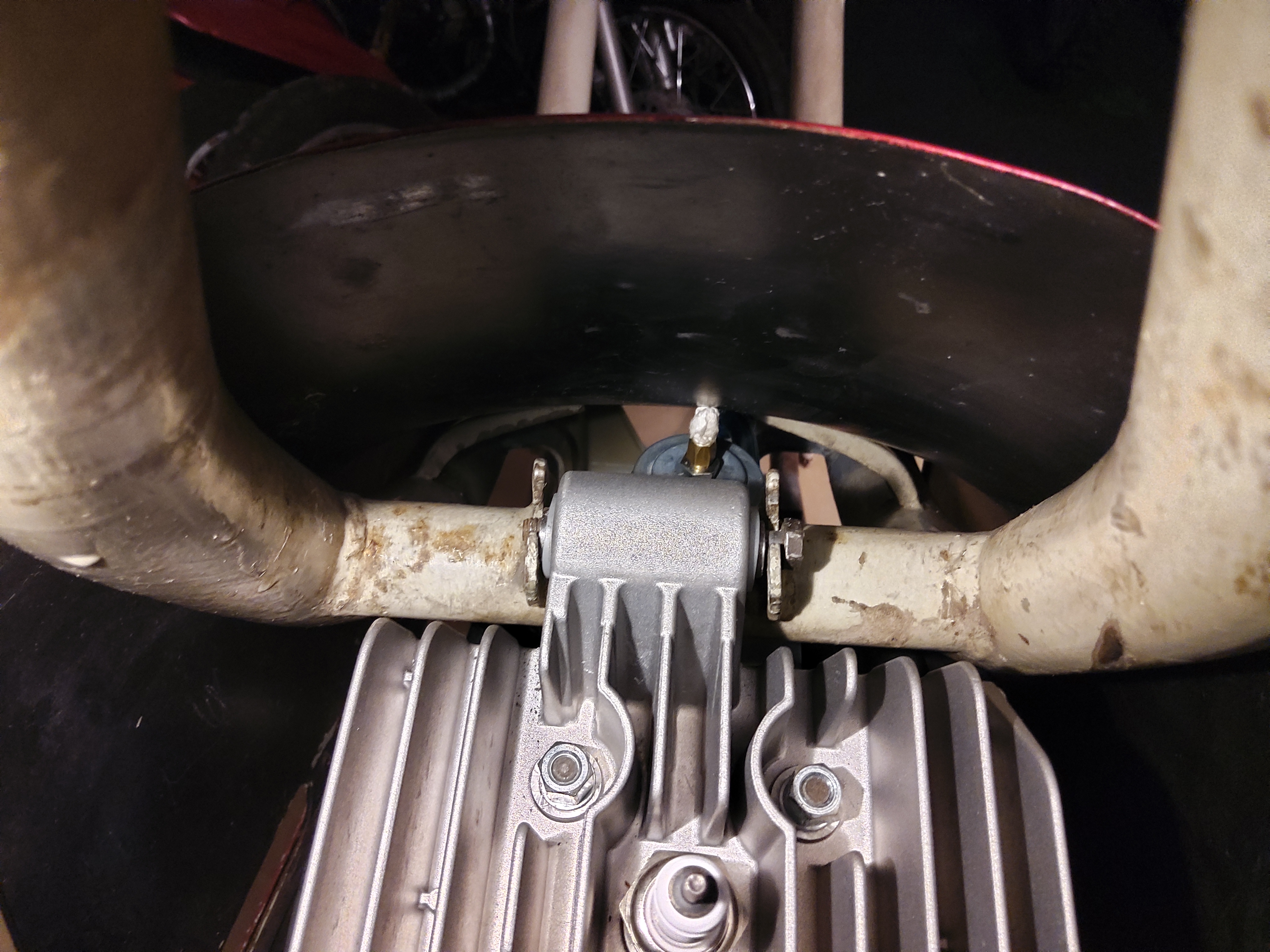

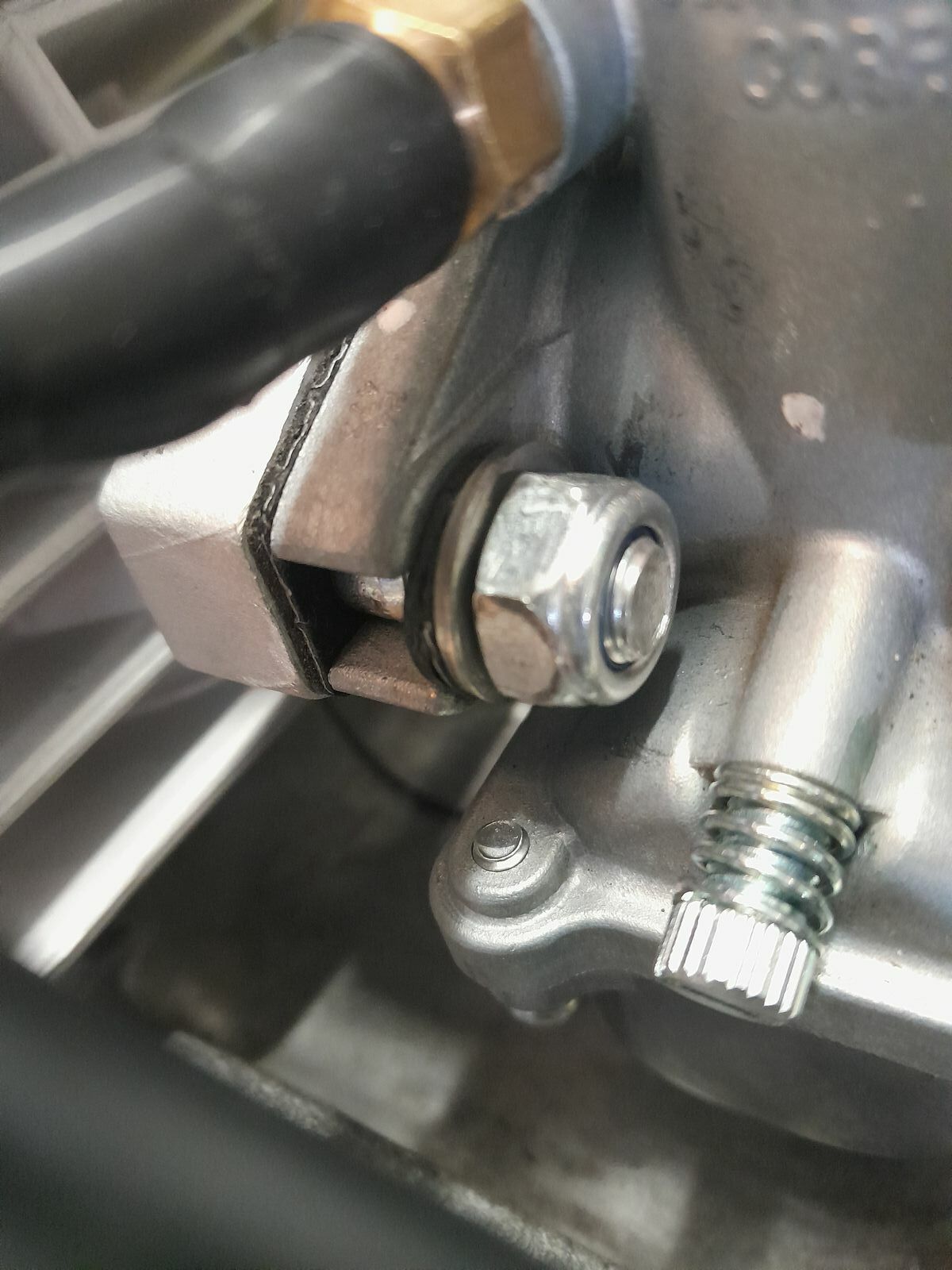

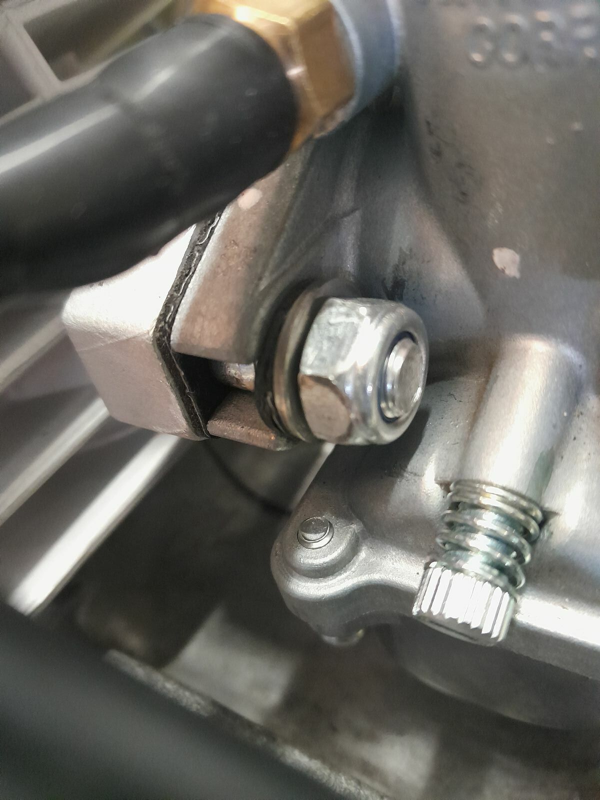

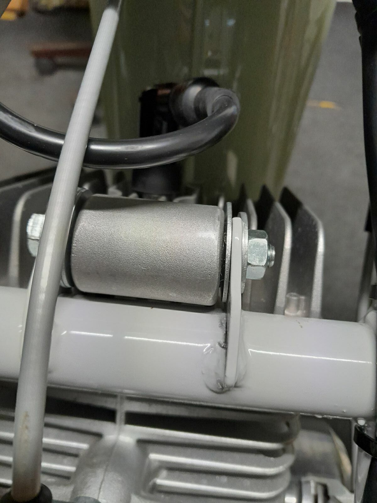

  • Sollte man beide Motorschrauben nutzen?
    Ja, das muss man.
    Sonst hängt die gesamte Last an der Zylinderkopfaufnahme.
    Nein, das ist überhaupt nicht so gedacht.
    Dann bräuchte man ja auch den Zylinderkopf mit Motoraufhängung nicht.
    Es ist ja so angedacht das die originalen Motoraufhängungspunkte des KR51/1 Rahmen genutzt werden und damit sich Krafteinwirkung vom Motor auf Rahmen nicht verändert.
    "Sonst hängt die gesamte Last an der Zylinderkopfaufnahme."
    dem ist nicht so, ist es ja bei der KR51/1 mit M53 Motor, auch nicht .
    So wie es jetzt ist verteilt sich nicht mehr die Krafteinwirkung auf die Zwei Aufhängungspunkte, es kommt jetzt die gesamte Kraft auf die "Bleche" wo Trittbretter und Schwinge daran sind.
    Und das ist Mist.
    Auch ist da zu wenig Material am Rahmen weg genommen wurden wie man mit Hilfe der Schablone sieht.
    Die Motoraufhängung am Zylinderkopf hat eine Gummibuchse, damit soll die Schwingungen nicht so auf Rahmen übertragen werden, so knapp wie das ist wird da jetzt ehr mehr übertragen, auch da der Motor unten mit verschraubt wurde.
