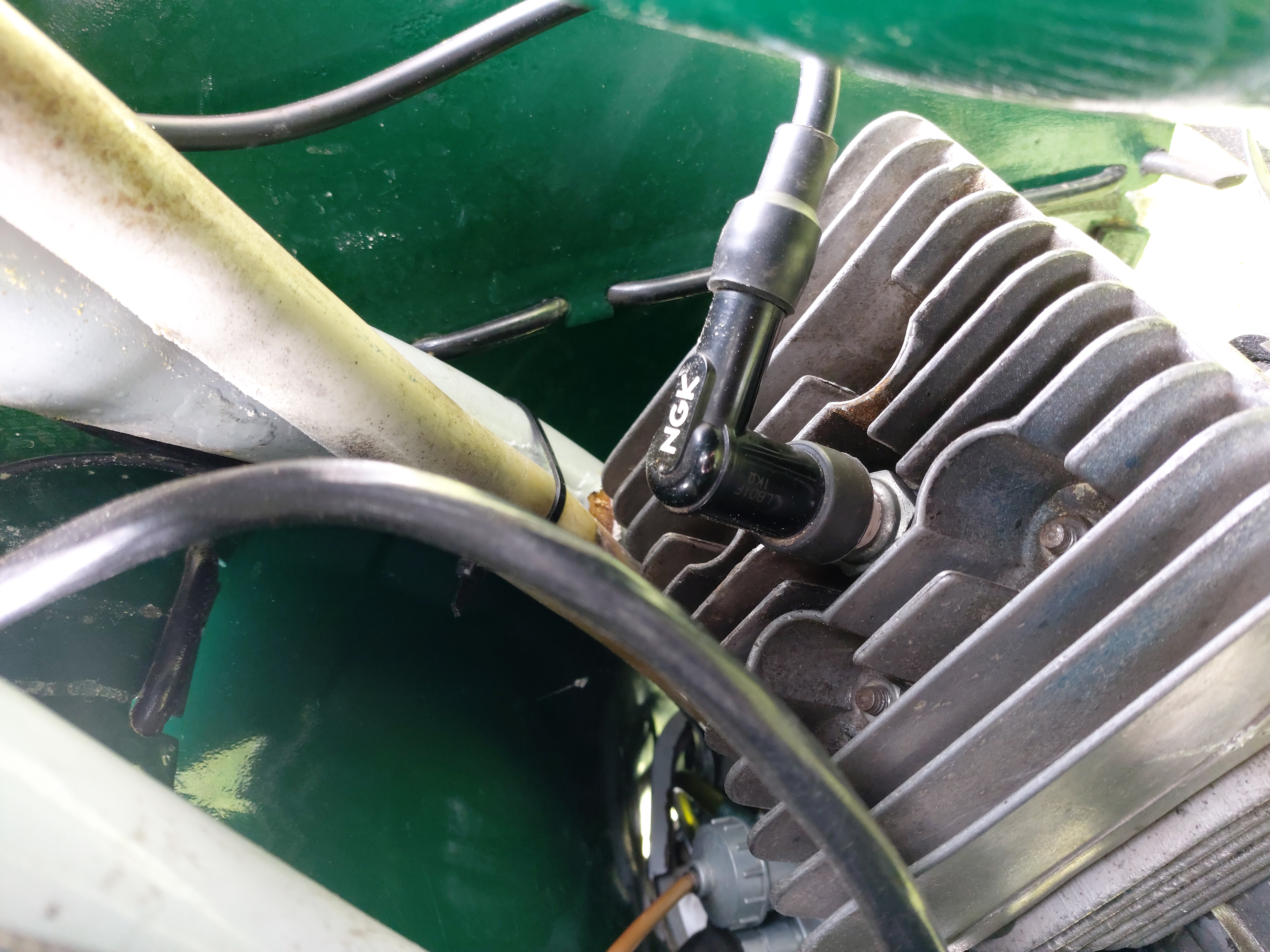

Hab heute zufällig eine Stelle an meinem Schwalben Rahmen entdeckt, welcher bisschen "kaputt" ist. Ich hab sie erst neu und kenne mich noch nicht so gut aus.
Was soll ich machen ? Weiterfahren oder muss da was gemacht werden.
Lg
Schwalben Rahmen kaputt ? Hilfe
Würde mal mit nem Dorn vorsichtig an der Stelle Drücken. Wenn Du Pech hast ist er dort durchgerostet, das wäre ein echtes Problem.

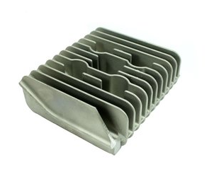

Der falsche Zylinderkopf schlägt am Rahmen/Lack an...Und dann rostet es.
Ersatz besorgen oder selbst Hand anlegen:
Der falsche Zylinderkopf schlägt am Rahmen/Lack an...Und dann rostet es.So schaut es aus.
Hab noch einen mit gekürzter Kühlrippe da und würde gegen deinen tauschen.
